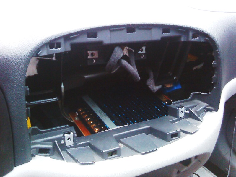

После долгих мук было куплено авто Хюндай Акцент ЦРДИ и хочется в него Звук.
Имеющиеся в данный момент компоненты -
Pioneer p88
Rockfоrd Fosgate FNQ2405 в качестве НЧ/СЧ
Fostex FE-87 с ФНК как-то не вяжутся , будут ждать своего часа
Усилители PPI A500/2 и PPA A800/2 соответсвенно на ВЧ и НЧ, фото внутреностей прилагаются.
Первые и грубые прикидки- ФНК в кик-панели 4-4,5л с небольшим доворотом на рукоятку КПП,в полную полосу. ВЧ :help: не знаю ещё что выбрать , там же подрезаные первым порядком. Усилители под сиденьями.

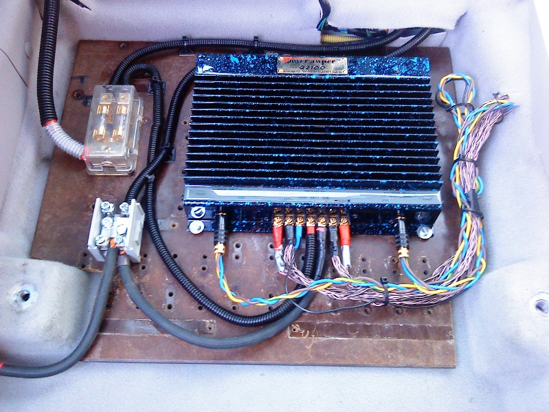

Кредит выплачен, болезнь прогресирует очень сильно .
Нынешняя система
ГУ - П88 (Ищется мультибит со сьёмной мордой)
НЧ/СЧ - ФНК 2405 в кик-панелях 3,5л кормятся от Паверампер q2100 (установлен под водительским сиденьем).
ВЧ - ЕОС PL-XT кормятся от Паверампер q250 (установлен в торпеде, под магнитолой)

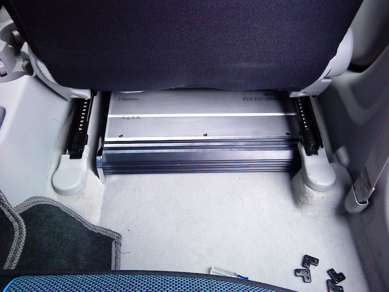

Усь на саб Саундстрим ВанГог 800.2 под пасажирским сиденьем, саб пока не куплен; претенденты в ЗЯ - Хеликс P10, ААрт RW10, Magnat AD250

Сила пока 35 мм ПВ-3 идёт на дистрибьютор под водительским сиденьем; с которого идёт на 2 фронтальных уся и магнитолу.
На сабовый усь тянуть отделный провод, или заменить основной и взять дистрибьютор на 3 преда ?
Старый 05.10.2008, 18:00   #13
Сообщений: 5,781
Сообщение от sanjk
Я бы протянул отдельный. Чем больше сечение, - тем лучше.

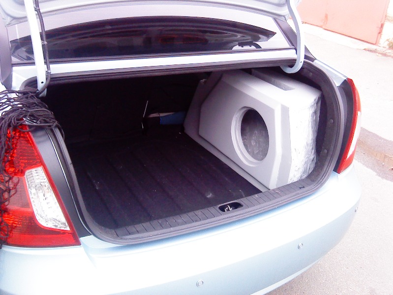

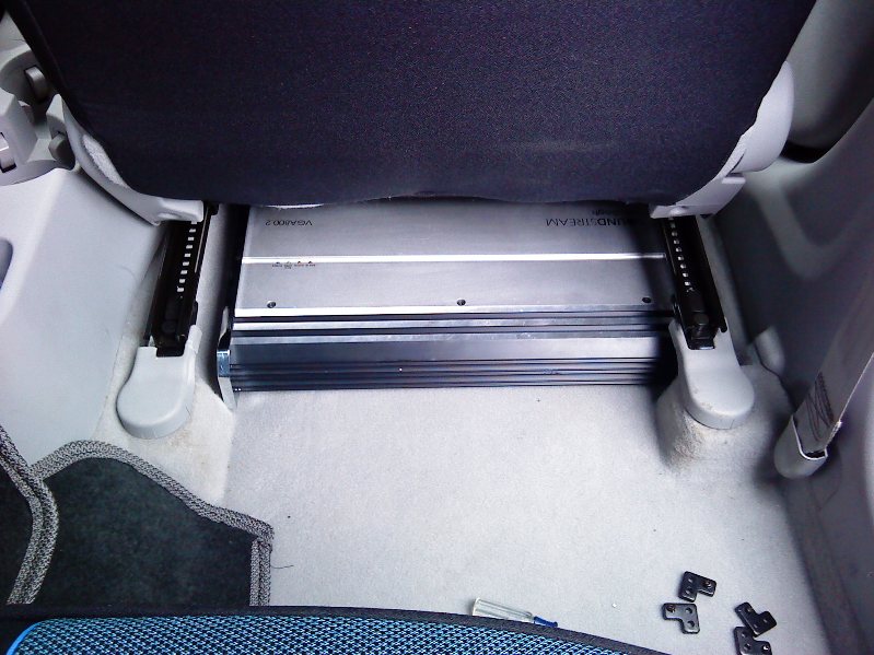

По умолчанию сейчас

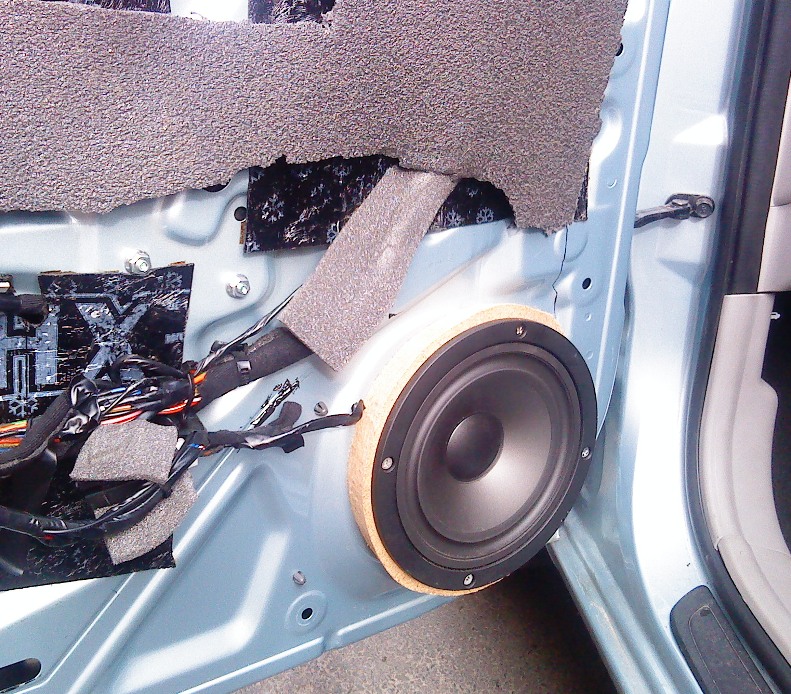

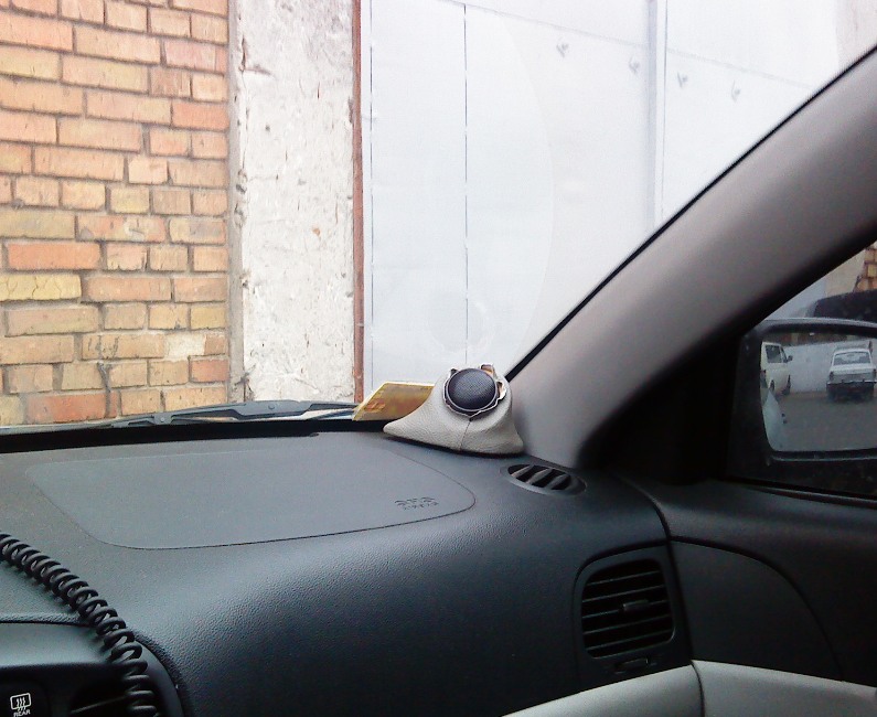

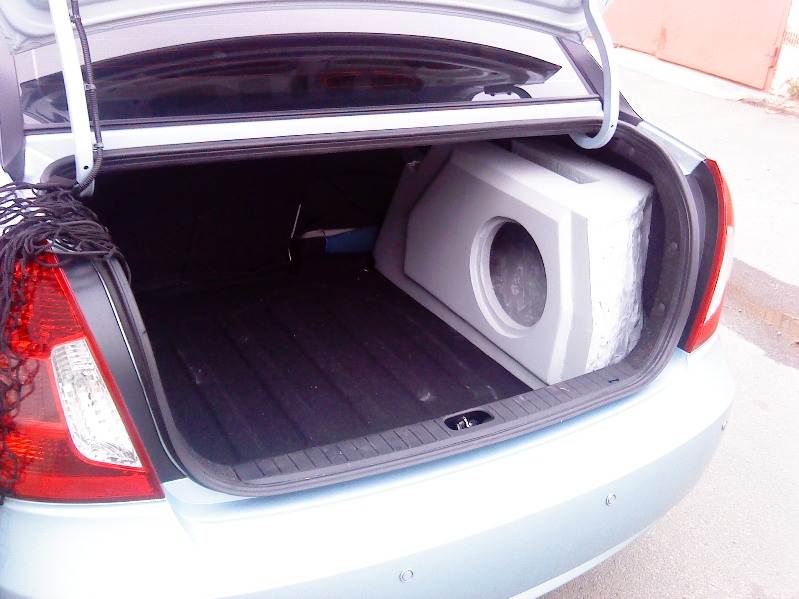

Потом было много чего ещё
ГУ Сони с9000 и Пионер п9;
мидбасовое звено - монакор sph-170 в дверях
вч - еос pl-xt;
саб так и не успел закончить, корпус делался для Монакора shp-250ctc;
В связи с приходом нового обьекта для построения Звука с акцента было снято почти всё.
Сейчас он зимует в гараже и имеет на борту Альпайн 9886, Поверампер ку250, штатные миды+пад 1035 (на фронте буду учится делать последовательный кроссовер).
