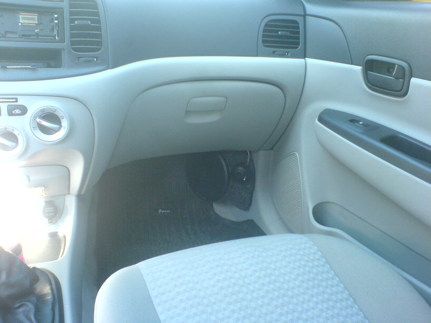

Вот собственно говоря появилась такая идея, попробывать фронтальный сабик в ноги пассажиру, кто делал? Может есть какие-либо примеры? Был бы благодарен за ссылочки....
Сразу же возникает куча вопросов, первый который меня волнует это не будет ли сходить с ума пластик торпеды при такмо раскладе? А то сабик будет очень близко к ней.... а шумить торпеду занятие не из простых, по крайней мере для меня.......
ну и сам динамик какой лучше подойдёт(естественно чтобы для небольших обьёмов) ? Вохможножна ли 12ка или только 10ку реальну втулить? Усилитель на данный момент есть Mosconi Gladen One 120.2 , габариты у него небольшие думаю не проблема будет втулить где-то рядом.....
Буду благодарен за идеи.

я когда то строил ящики в кикпанели, максимум что было 4л. Если саб в ноги к пассажиру делать, то заглушить бардачёк и можна делать.

как раз такой как на фотке, сколько там реально выжать обьёма не скажете?

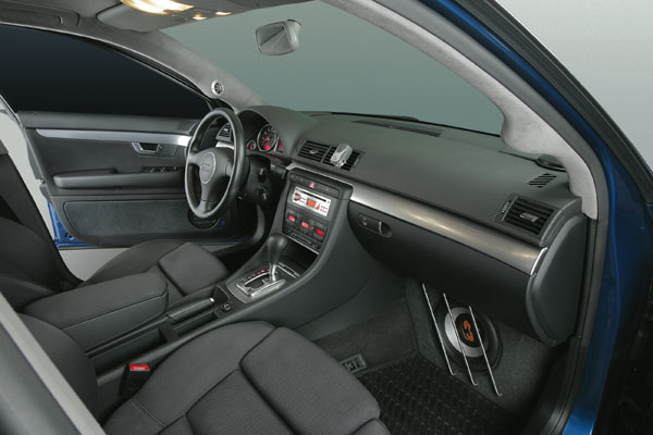

Я сейчас доделываю вот по такой схеме
Схема в районе бардачка кривая.
думаю что если позаморачиватся литров 20 можно найти

Сообщение от MCuk Посмотреть сообщение
Вариант в ауди очень понравился, но там наверное места в разы больше чем в акценте.
В Ауди место используется только в нише для ног, т.к. под торпедо нет места, там "пропеллер" для обдува. Думаю литров 15-20 получили. П акценту надо посмотреть может под торпедное пространство можно задействовать. Я у себя кучу пластика выкинул и перчаточный ящик (хотя крышка осталась не тронута).
По поводу Hertz-ов проверенный вариант и очень достойный, но желательно с ФИ.
Друзья, ну чес слово. Кажется вы ошибаетесь. В ауди, вместо бардачка легко, подчеркиваю легко вырвать 30 литров (А6, Allroad модели 99-03 гг). ЛЕГКО. При самом главном условии: отсутствие дискомфорта у пассажира с ростом в 190 см и размером обуви 44. И это не прикасаясь к вентилятору салона, аирбэгу и воздуховоду.
Скажу даже больше. Если руки растут из правильного места и есть необходимость в еще большем объеме. То перенос воздуховода даст еще литров 5 и под торпедой можно выгрызть еще литра 3.
Если строить шоб ничегошеньки небыло видно, то реальный литраж 26, если пох как будет выглядеть, типа как на фото оранжевенький Херц, то вышеуказанный литраж в 35. Я даже пятнашку ставил и никому ничего не мешало.
А вот за инсталяцию, как на фото, где ящик в ногах, вас отимеют в ЕММА во все дырки, что сопсна и было в прошлом году. Представляю как мучаются пассажиры сидящие на переднем сиденьи.
А касательно темы, то невидя предмета разговора, трудно о чём то рассуждать. Сними бардачок, померяй линеечкой, школьных знаний должно хватить, что бы навскидку оценить приблизительный объем.
Мне кажется, такой как на фото оранжевый сабик, мона запердолить.
Если на SQ, то Херцовскую десятку, легко встроишь.
