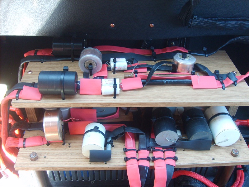

кросс выглядит примерно так, предпоследний вариант:
Вложение 337
Житие мое! Ещё два вопроса.А этот двухярусный фильтр - это фильтр одного дина , или одной стороны, или всего фронта? Почему уходите от двухполоски и идёте к трёхполоске?
это весь фронт.
нижний этаж там под завязку, пришлось строить второй
ну то что я задумал это конечно 3-х полоска, но слегка необычная, в общем руководствуюсь я следущим:
1. фронтальный стерео суббас.
2. отдать весь голосовой диапазон одной полосе, а эти ШП я надеюсь смогут от 150 до 6-8кГц
3. просто не могу найти мотивацию заставить себя заново построить две полосы, можно было бы просто перенести в след. авто и подкорректировать кросс, хочется сделать шаг вперед.

Верхний ярус -это фильтр твитеров?

А коробочка с вентиляционными щелями под нижним ярусом фильтра,это тоже часть фильтра?
да, это кросс твитеров не законченный, скажем так, на середине пути, примерно в июле 2009, сейчас он другой, сейчас я окончательно определился как управлять фазой твитеров. методы работающие на миде слегка не работают на твитере
это усилитель на фронт poweramper xp200, размер 26х38 см, соответственно кросс чуть больше

Спасибо за ответы.Если не напрягает, ещё один вопрос. В вашей двухполоске можно было-бы обойтись без фильтров на мидах, если бы не требовалось согласовывать фазы по горизонтали? Или можно перефразировать вопрос так: фильтр в данном случае используется в большей степени как фазовращатель?
на правом миде у меня только срез первым порядком + подобранный на слух цобель.
этот простейший фильтр убивает 2-х зайцев:
1. срезает мид там, где ему уже не надо играть, сам по себе он и до 7-8кГц дотянется (со спадом конечно ... ну и с грязью)
2. позволяет согласовать вертикальную фазировку правого борта. скажем так, если я включу только правый мид (установлен внизу двери без доворота), то КИЗ будет из правого зеркала
Спасибо,а левый мид?

И уже традиционно сразу второй вопрос. Цобель у Вас облегчает жизнь усилителя, или также учавствует в процессе фзорвращения?.
срезовые фильтры на мидах идентичны.
КИЗ от левого мида будет из левого зеркала
цобель подобран на слух, он отличается от расчетного. кроме "выровнять импеданс" он участвует в процессе согласования вертикали с твитером
Значит, на левой стороне есть есть ещё один фазовращающий фильтр для горизонтльной фазировки? Или плевать на локализацию центральных образов?
судя по фотографии кросса и его размеру он таки есть
с локализацией ЛЦ Ц и ПЦ все ок, короче тетя в центре.
