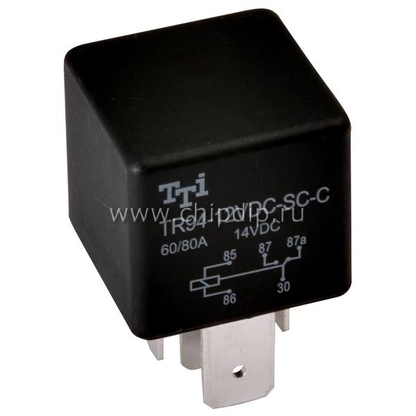

Это реле чего у Газели? Как спрашивать прально у продавцов?
В магазине есть реле с бОльшими контактами, чем обычно. Напряжение 12 Вольт, ток 70 Ампер. Само реле немного больше, чем стандартное. Есть Российское, применяется в Газелях, по-моему на зажигание, есть импортные, по моему, в Опель Омега главное реле.
Удобно в контактах просверлить отверстие под болт М5 или М6 и в силовые клеммы на питающий кабель, как к аккумулятору.
Вот, нашёл картинку:
Это реле стартера Газель.

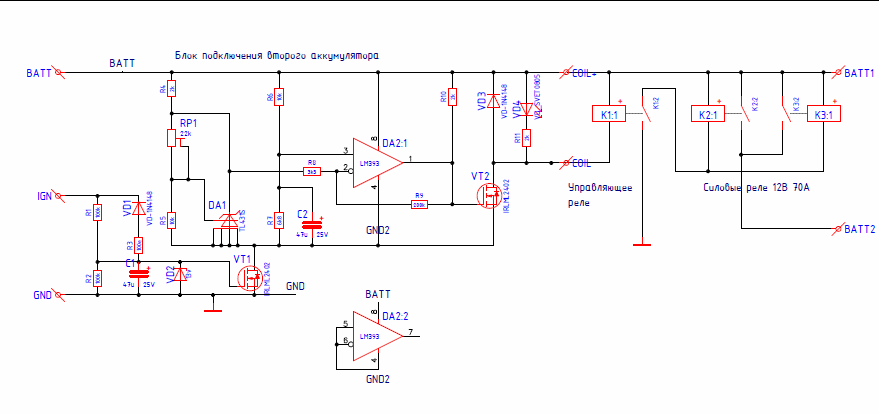

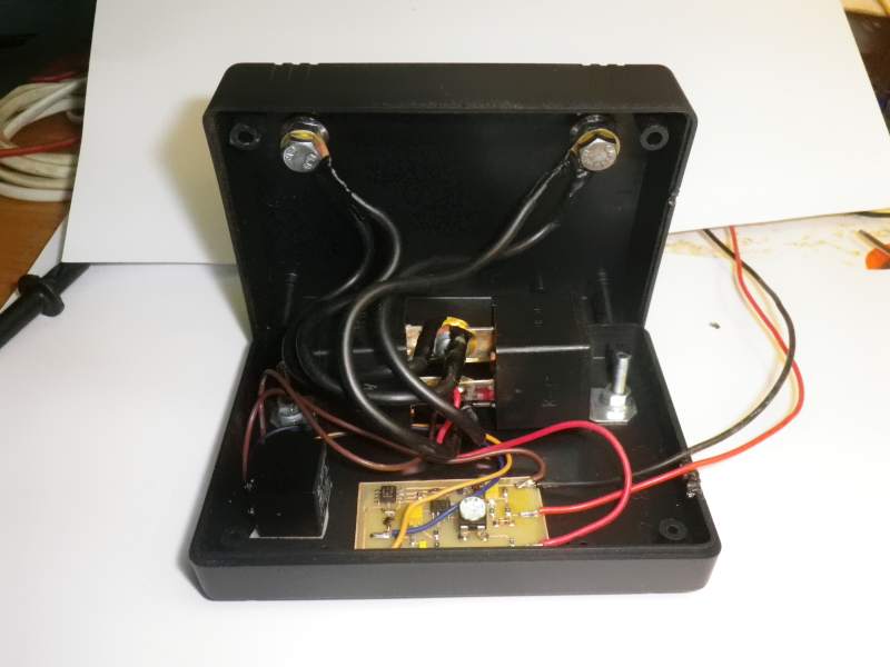

А в подарок к старому Новому Году я дарю схему блока зарядки второго аккумулятора.
Мы на "Гамма Украина" реализовали простую и повторяемую схему для подключения второго аккумулятора.
В нашей системе второй аккумулятор питает аудиосистему, независимую от электросистемы автомобиля. То есть при заглушенном двигателе дополнительный аккумулятор не подключён к основному. Можно играть музыку до полного его разряда.
При включении зажигания блок контроля следит за напряжением основного аккумулятора. После запуска двигателя и повышения напряжения на первом аккумуляторе до 13,5 вольт двумя мощными реле подключается второй аккумулятор для зарядки. Если выключить зажигание или напряжение на первом аккумуляторе упадёт до 12,5 вольт, второй аккумулятор отключается от первого. При выключенном зажигании блок тока не потребляет.
Коммутация аккумуляторов осуществляется с помощью двух реле стартера от "Газели" на 70 ампер каждое. Контроль зарядного тока не производится. Напряжение срабатывания регулируется подстроечным резистором. Включённое состояние индицируется светодиодом на плате.

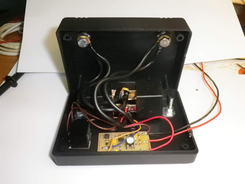

Блок собран в подходящем корпусе из радиорынка. Схема выполнена на плате с односторонним монтажом. Печатку не привожу, там мудрить совсем нечего. Собрали и отладили блок за один день.

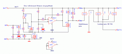

Схема для просмотра:

Вид на блок изнутри:

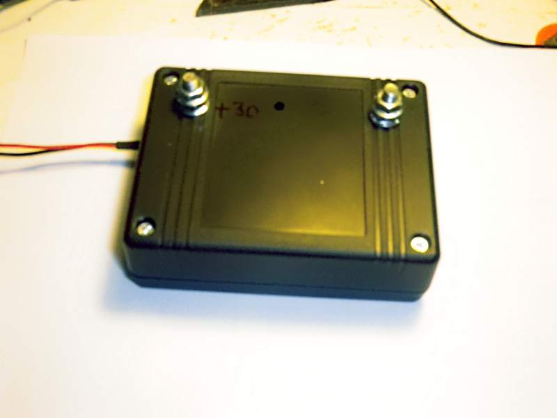

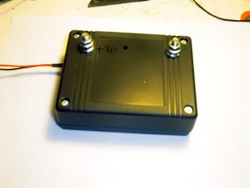

Вид на блок снаружи:

ЗЫ Не забудьте поставить два предохранителя на провод, соединяющий аккумуляторы возле каждого аккумулятора!
Ещё раз всех с праздником!
ЗЗЫ Внимание! При подготовке схем ошибся. Сейчас подправил. Кто скачивал схемы, проверьте.
Последний раз редактировалось SOVA; 16.01.2012 в 12:52. Причина: Подправил схему

Не знаю, сколько будут висеть старые схемы в кеше. Заходил и с домашнего, и с рабочего компа, одинаково.
Перезаливаю исправленные схемы ещё раз.
схема в виде рисунка:
Схема в ПДФ файле:
Схема1.pdf
