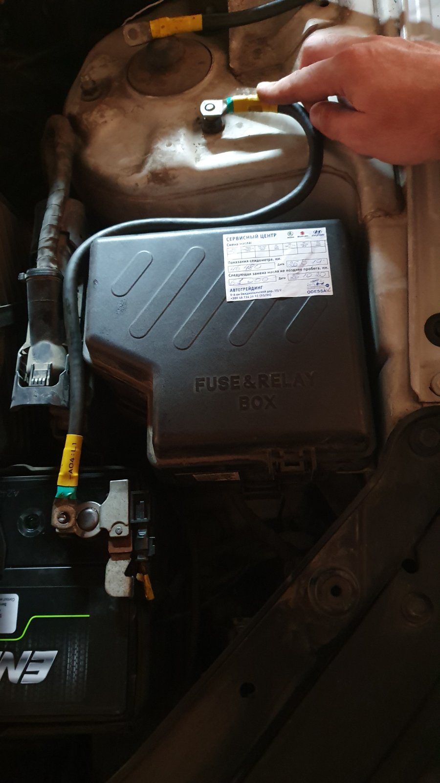

Всем привет! Есть вопрос....
Строю систему, начинаю с питания. Уси будут Alpine PDX 4.100 и PDX 1.600. будут установлены под сидением пассажира. Плюс и минус будут идти от аккумулятора . Под сидухой будет стоят дистрибьютор.
Кабель КГНВ 35 мм². Плюс от клеммы перед штатным предохранителем, далее через 30 см будет стоять колба с предом... Но тут все понятно...
А вот минус... ?? С ним не все так просто.. на клеме стоит какой-то датчик.
Вопрос :
Куда крепить минус ???
1. Перед датчиком?
2. После датчика?
3. Либо от минуса аккумулятора продублировать на кузов и взять минус под сидением?
4. Что это за датчик?
Фото прикрепляю...

Контроль за батареей напруга ток температура связан с борт блоком и генератором.
http://www.kirmanual.com/battery_sen...ption-465.html
Инглиш осилиш ?

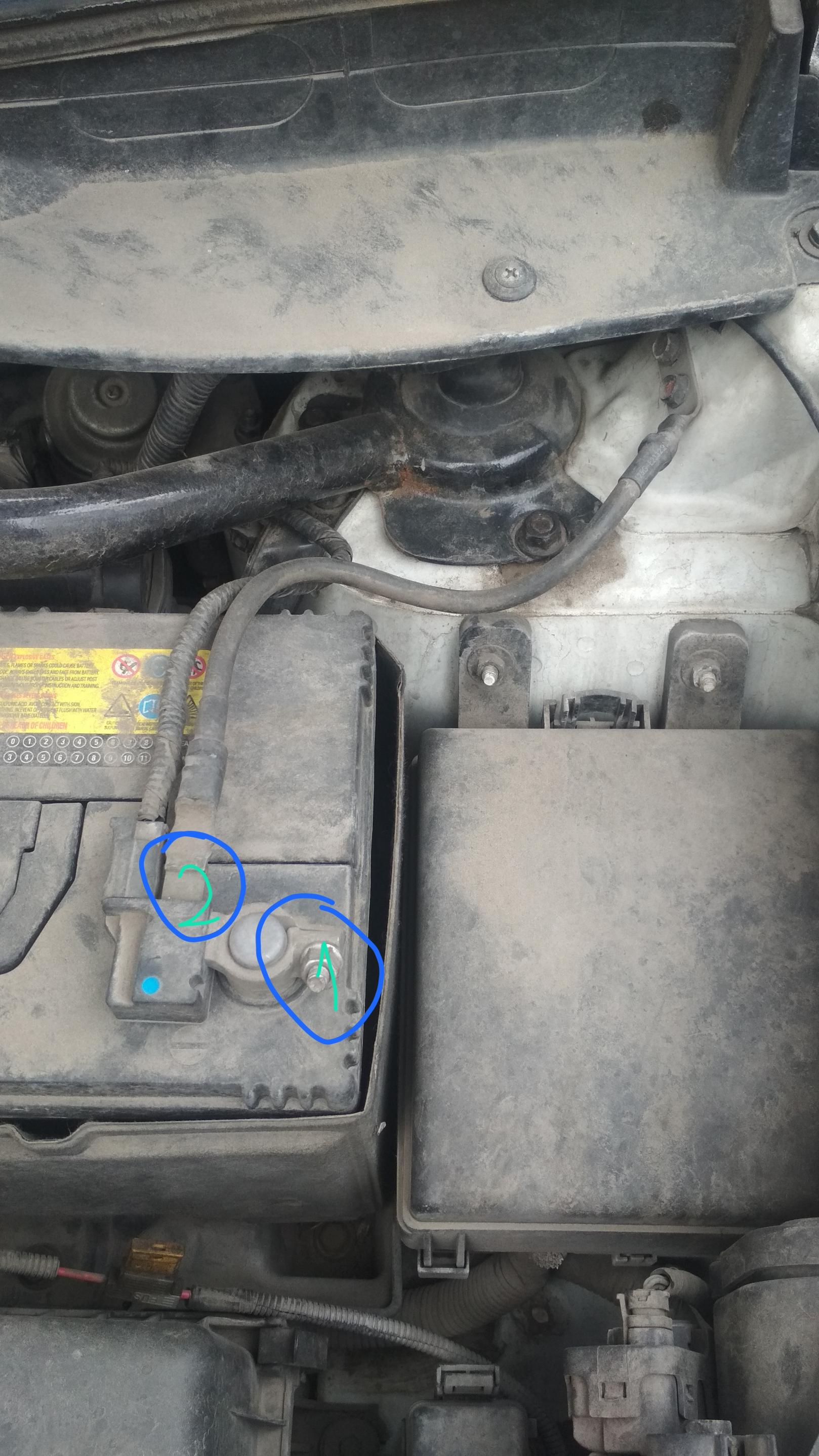

Сделал фото... Для наглядности. Есть несколько вариантов подключения.. какой выбрать?
1. Подключить минус к клемме на рис. 1 и тянуть в салон на дистрибьютор
2. Подключить минус к клемме на рис. 2 и тянуть в салон на дистрибьютор
3. Нужно ли дублировать массу с клеммы на кузов, а если нужно то как дублировать? Как на рис.1 или как на рис 2.
В инете нет внятного ответа... Уже 3- ий вечер не могу определиться...

Давай голосовалку, будешь в тренде! :-)
Я за вариант 2

Скорее всего Саня-танкист прав.
Склоняюсь провести и + и - от клемм, а массу продублировать уже через датчик

Рома, зачем дублировать штатную массу, если "минус" будешь отдельно тянуть к усям?
В данном случае нагрузка на этот провод никак не изменится.

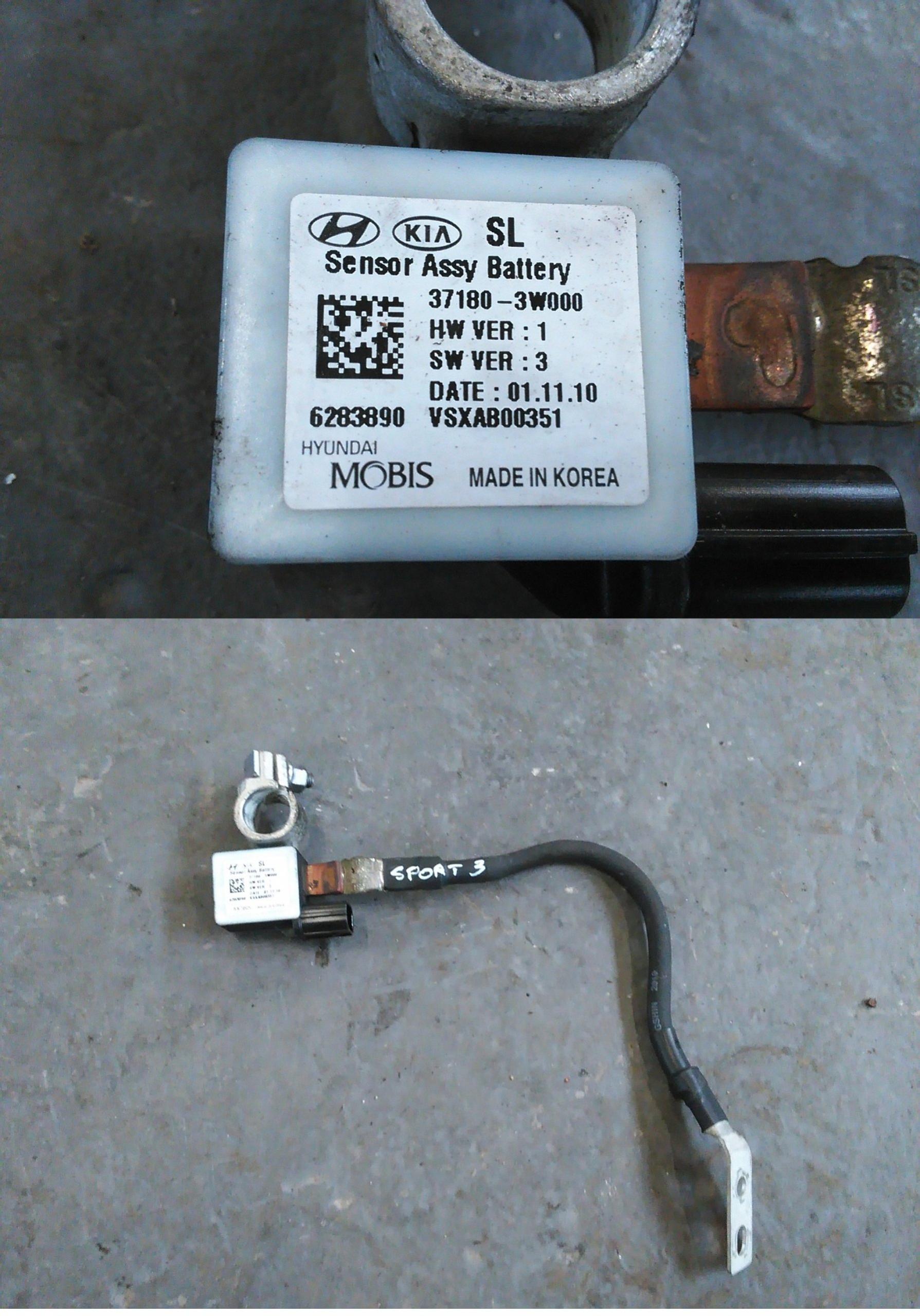

Hyundai ставит датчик HELLA INTELLIGENT BATTERY SENSOR 200X
По даташиту он может пропускать постоянно ток в 150 Ампер, Пиковая нагрузка до 1500 А в течении 500мс
По идее должен выдержать любой адекватный автозвук. Недавно натыкался на упоминание данного датчика в соседней теме но там люди которые считают себя специалистами не стали заморачиваться.
Мне хотелось бы разобраться более серьезно. И не только потому что цена данного датчика около 4000грн.
Думаю для начала все таки сделаю дубляж массы мимо датчика (как на фото) но тогда получается что датчик будет работать уже неправильно. Дилемма однако
