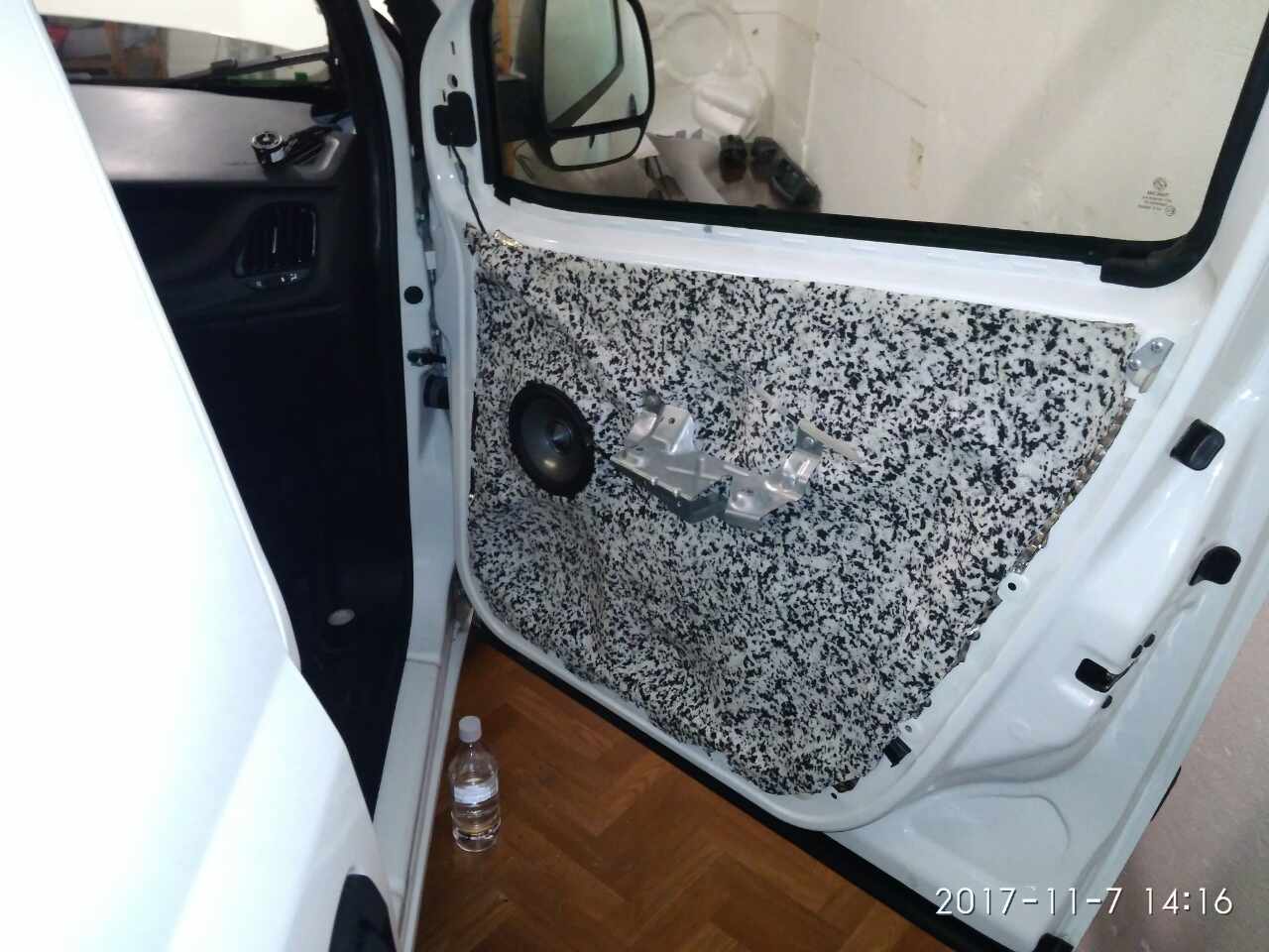

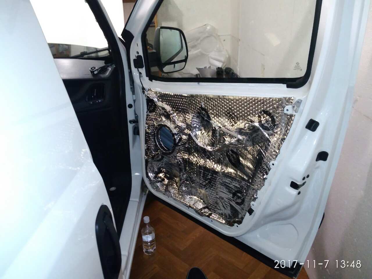

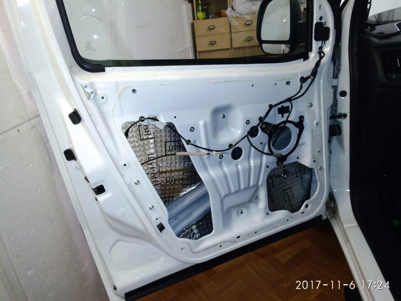

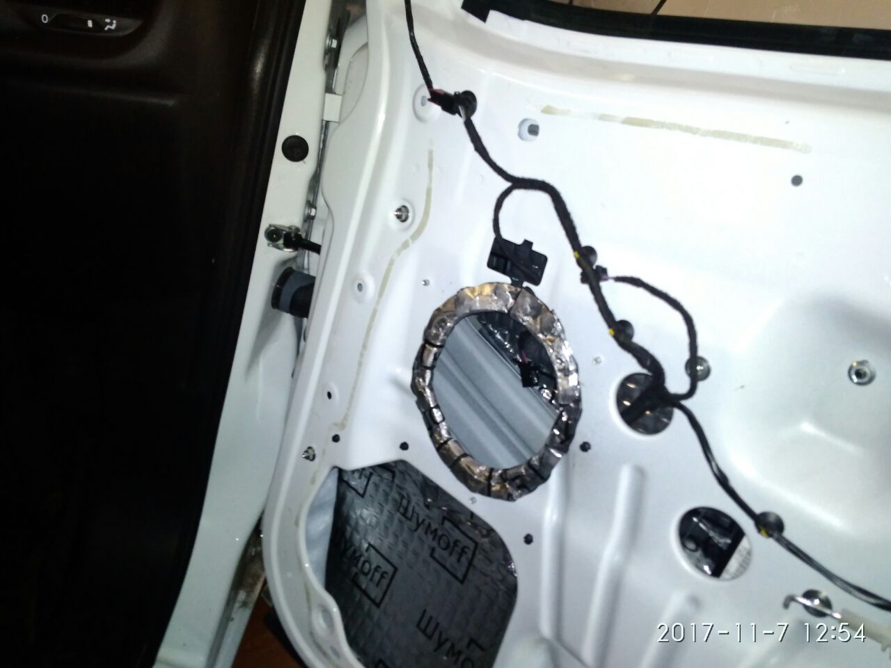

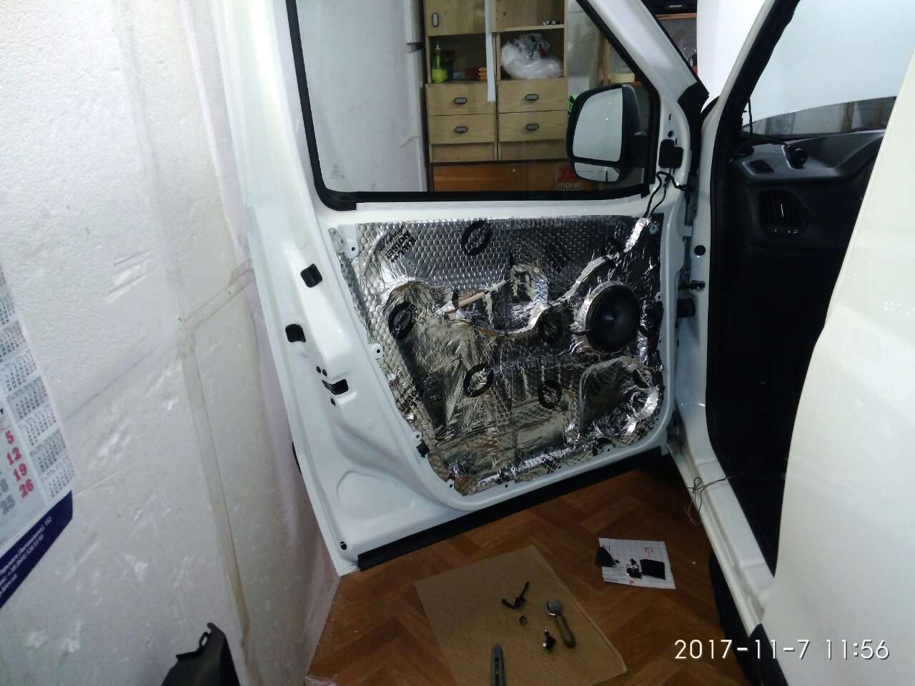

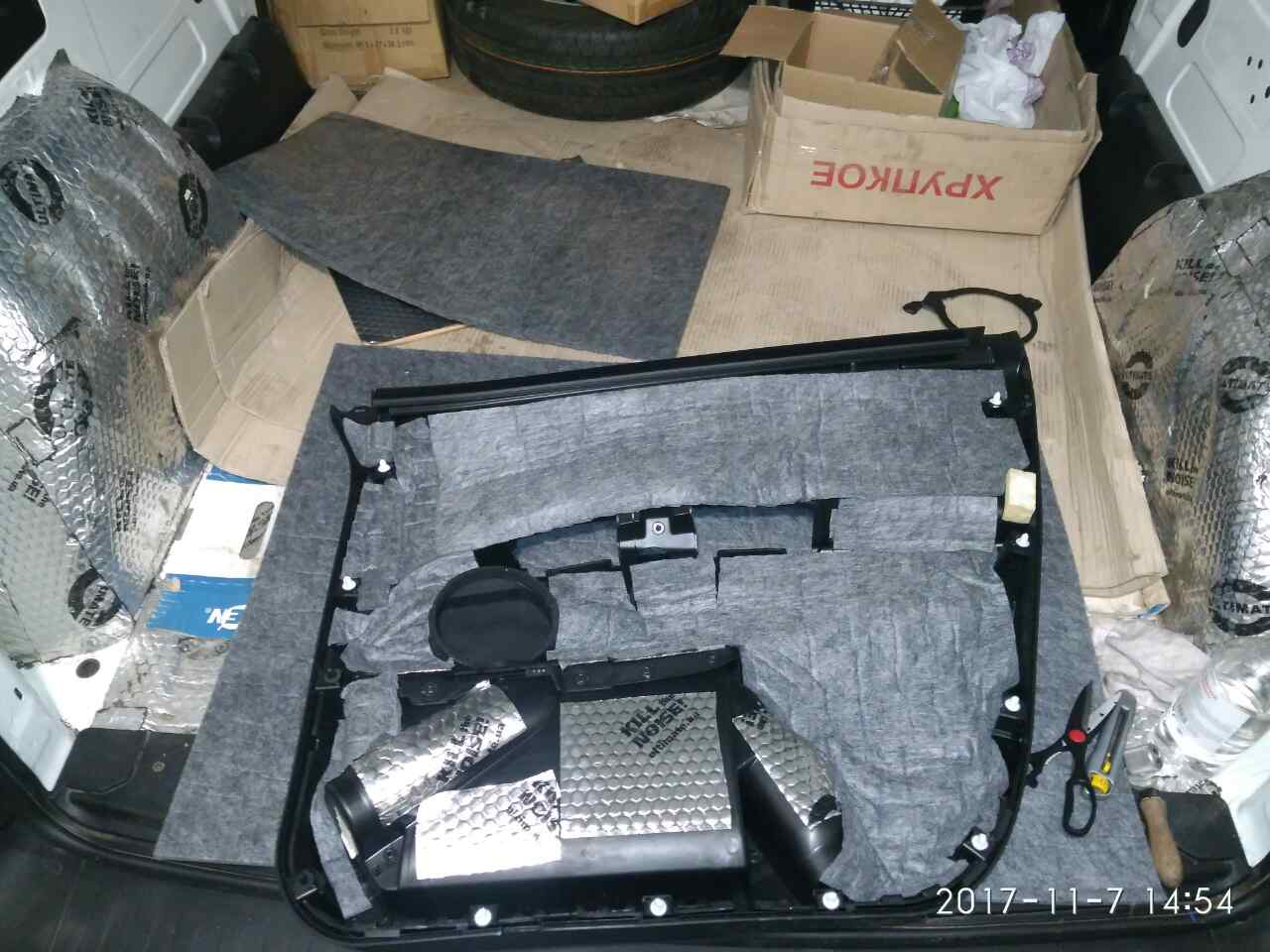

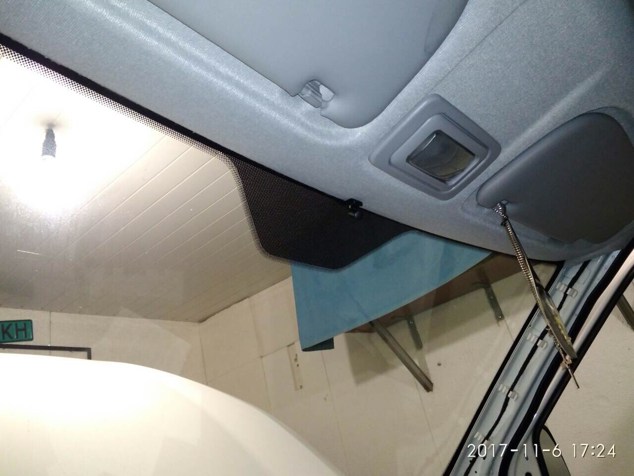

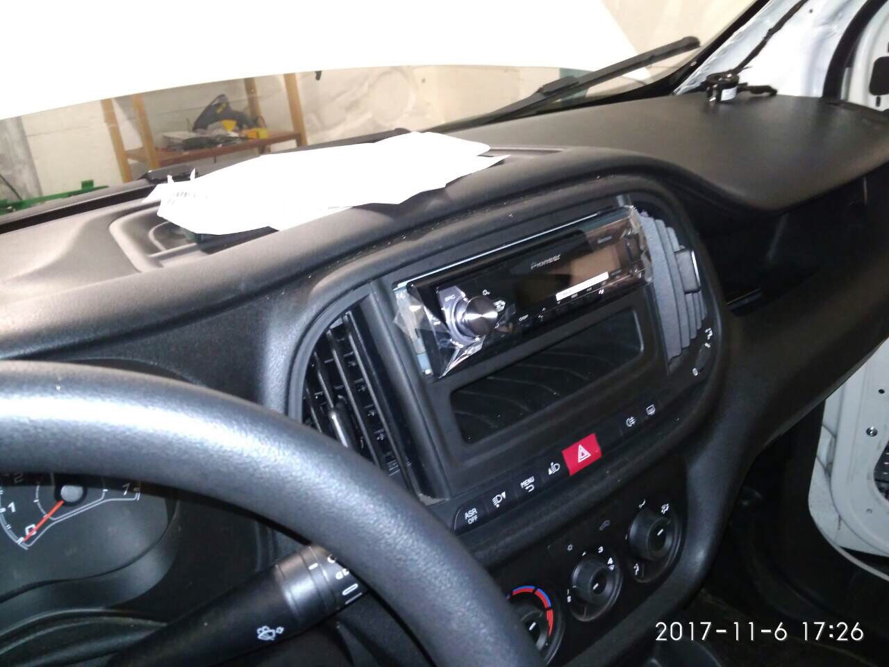

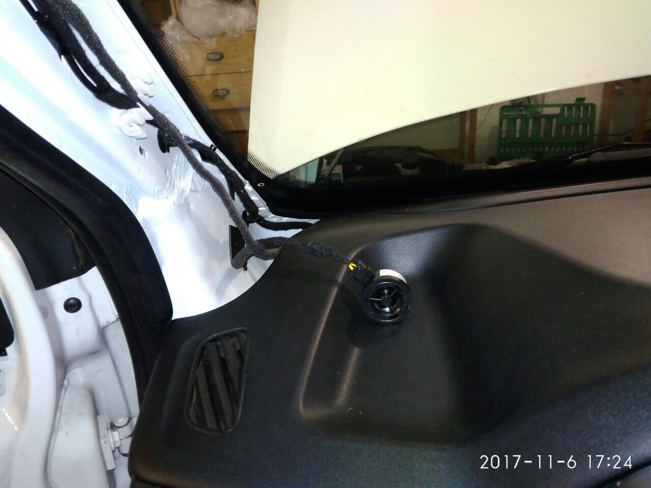

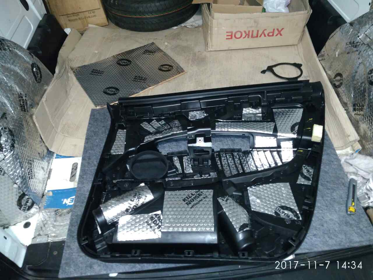

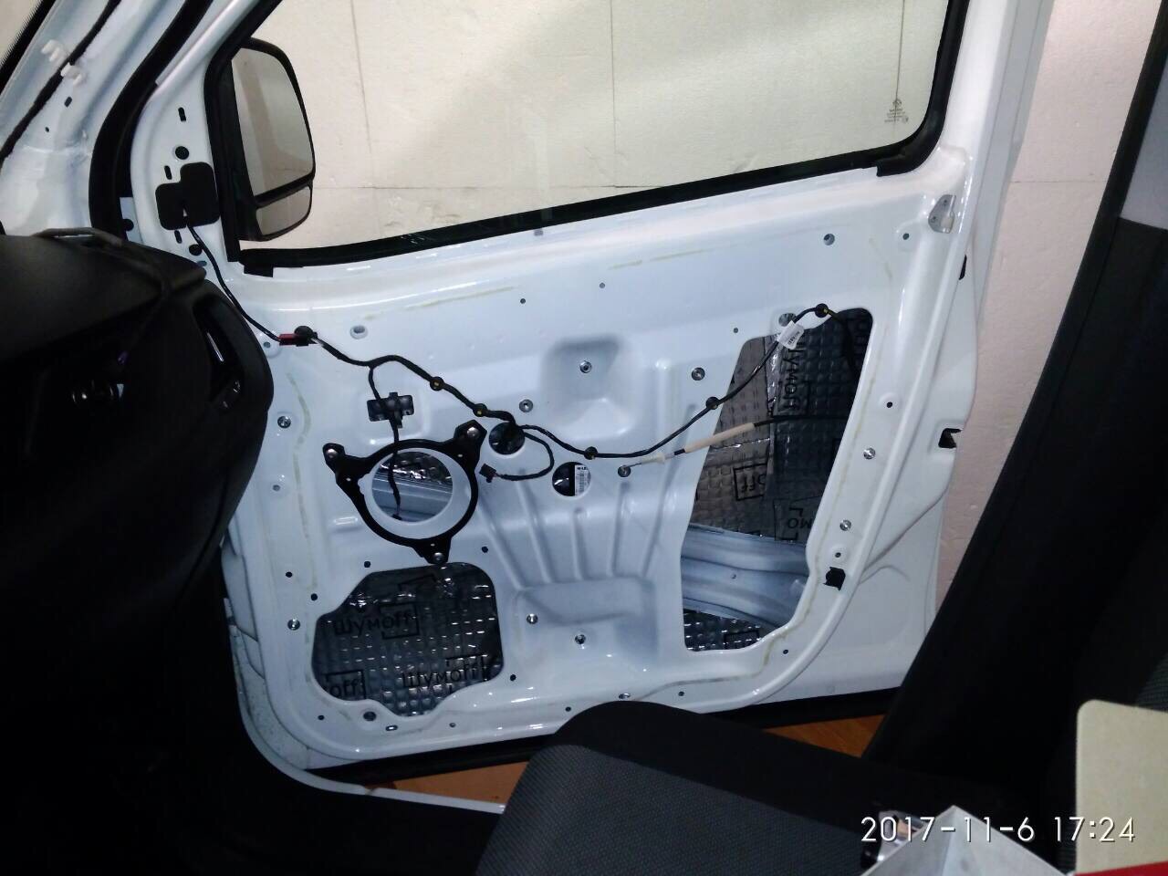

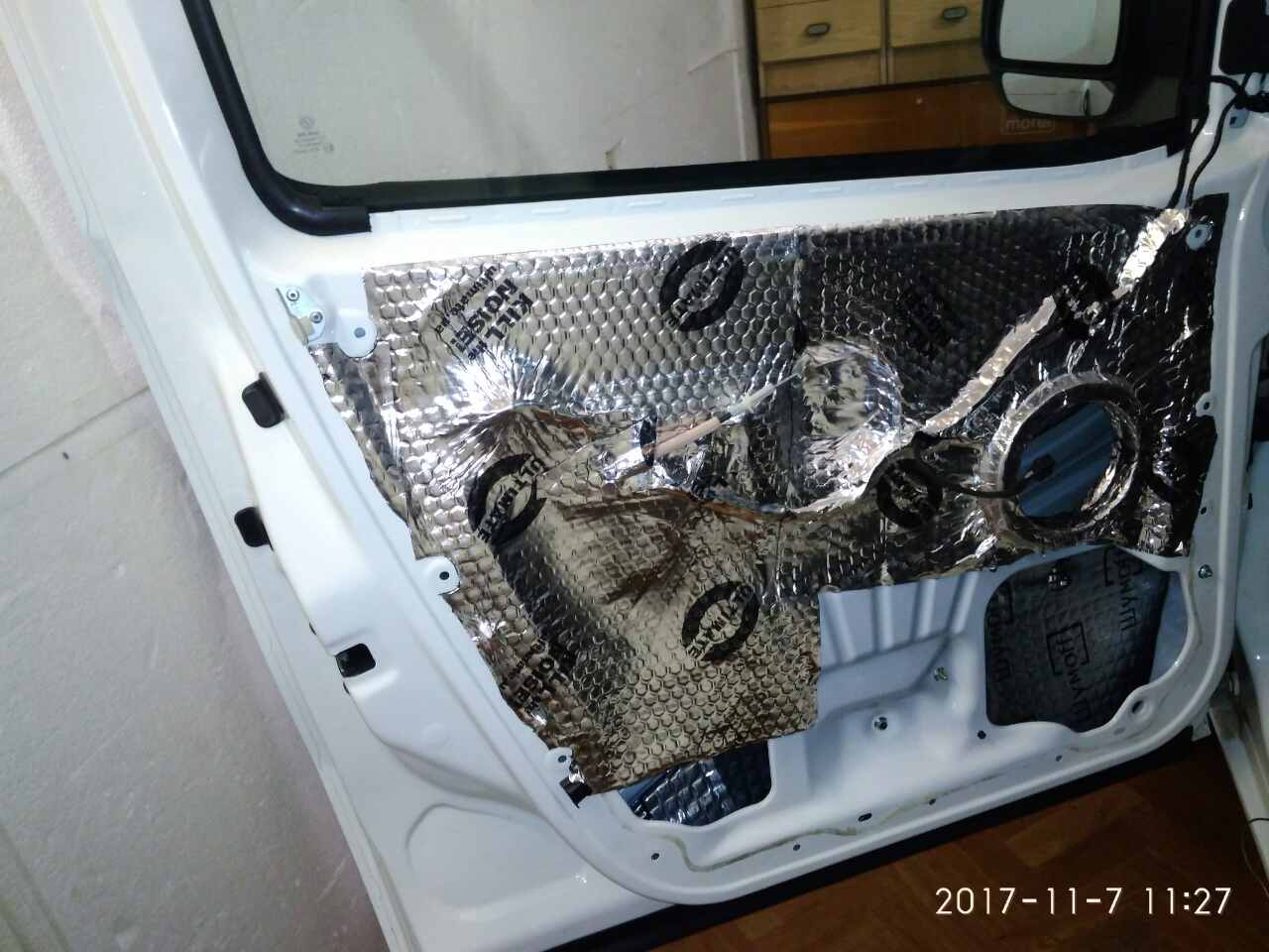

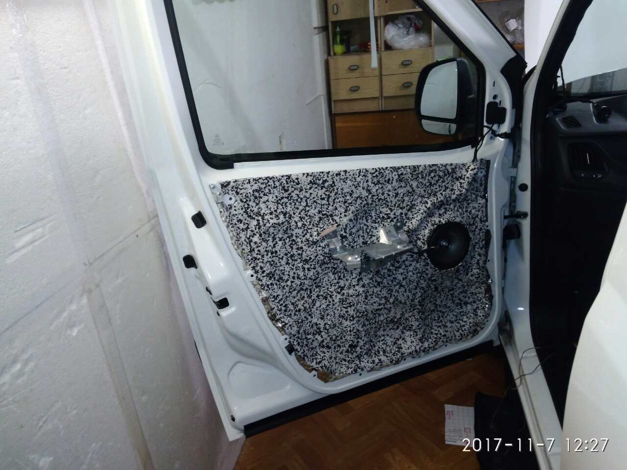

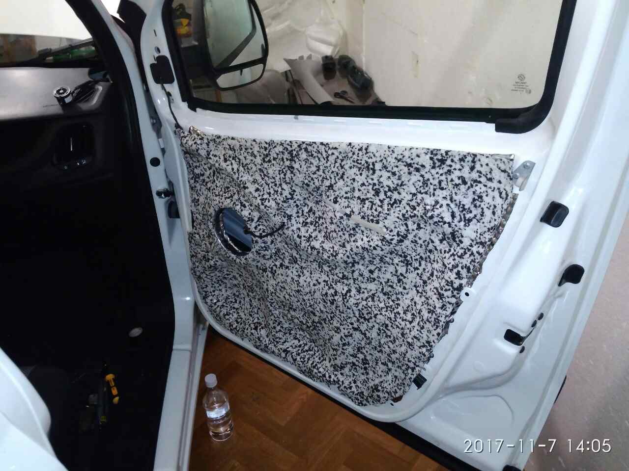

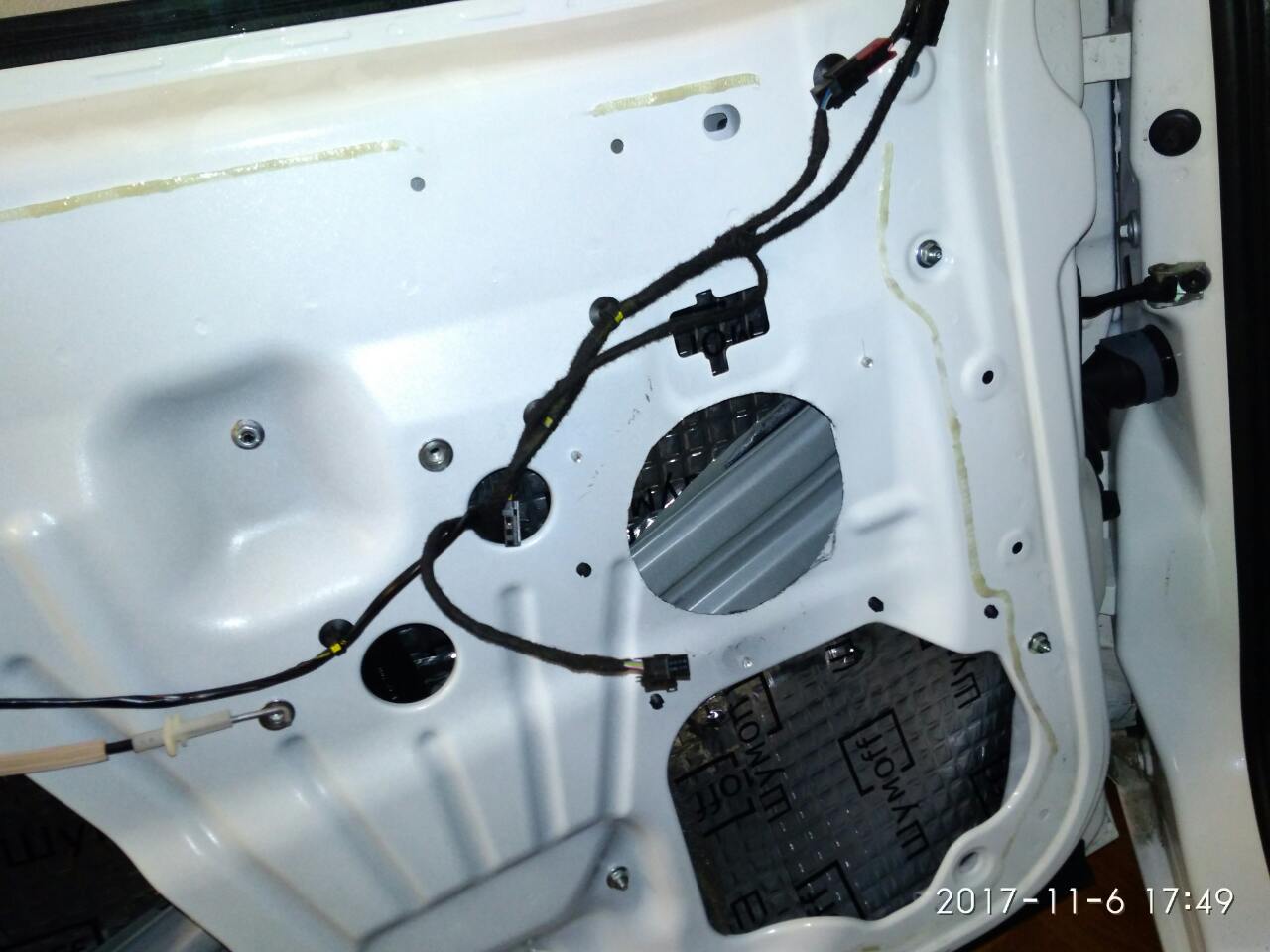

Такс... Поставили всё. Довольно неплохо получилось. Только ВЧ от фольца оказались Альпайновскими, да и 1 хрипел. Поэтому пришлось оставлять оригинальный (кондёр убрали). Скорее всего со временем таки поменяю на VW, т.к. Вч откровенное Г_но. Ну и с настройкой нужно поиграться... Вставлю фото шумки и установки, если кому интересно...

Большие отверстия двери, перед проклейкой виброй, необходимо было закрыть жёстким листовым материалом (аллюминием, фанерой, алюкобондом или т.п. материалом)
Глядя на геометрию карты двери с внутренней стороны двери, такое ощущение, что она своей неровной плоскостью, входит в нутрь техотверстий двери.

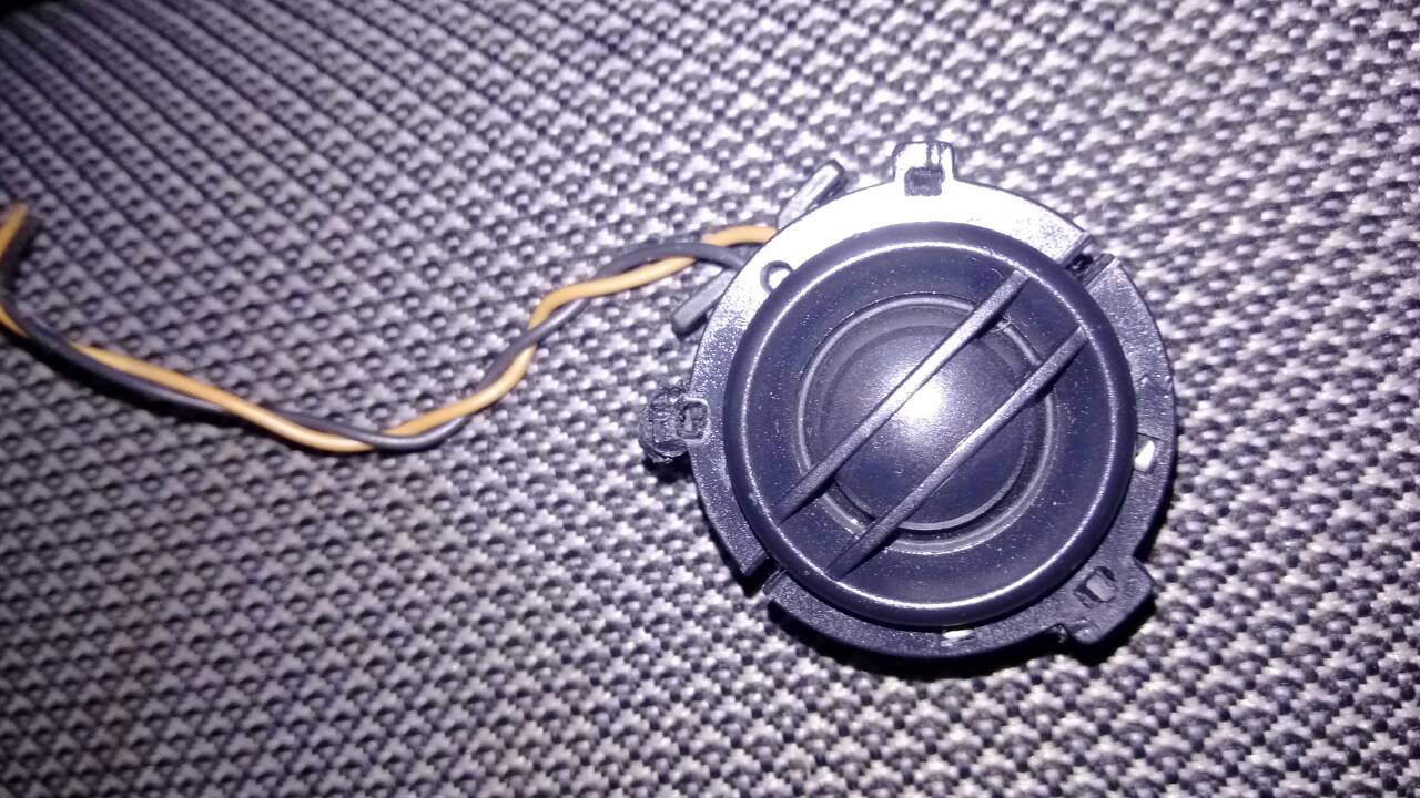

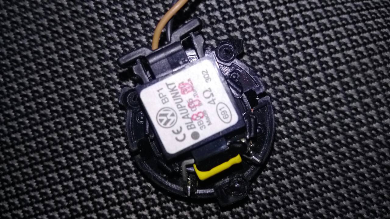

Вопрос: отправил сотрудника за вч vw. А он привез Блаупункт. Кто нибудь в курсе как они по сравнению с Филипсами?
