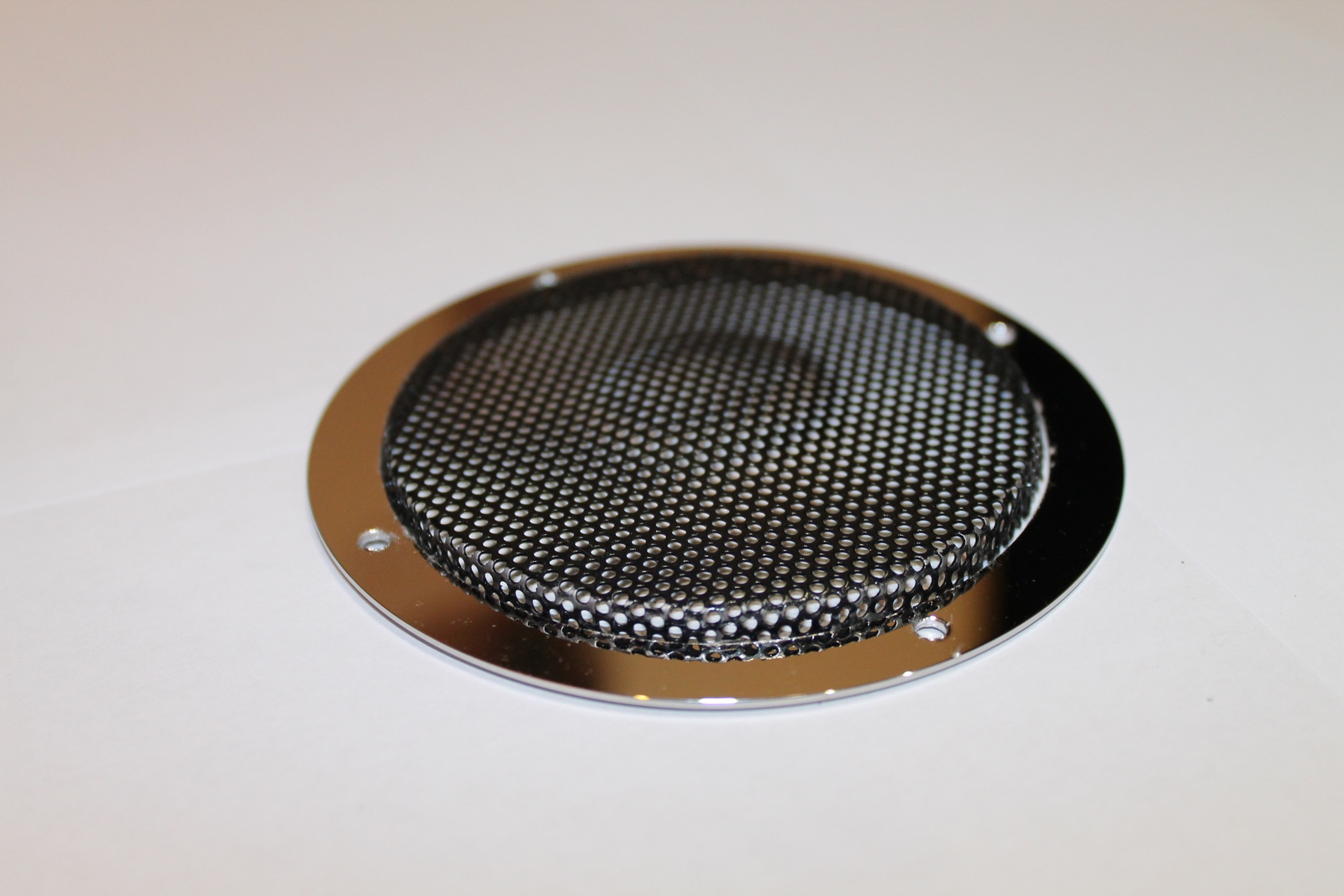

Хочу более детально описать процесс изготовления сеточек для СЧ.
В связи с переходом на трехполоску, возник вопрос - как сделать сетки для СЧ в одном стиле с ВЧ?
Такая форма у меня на ВЧ - посередине выпуклая часть:

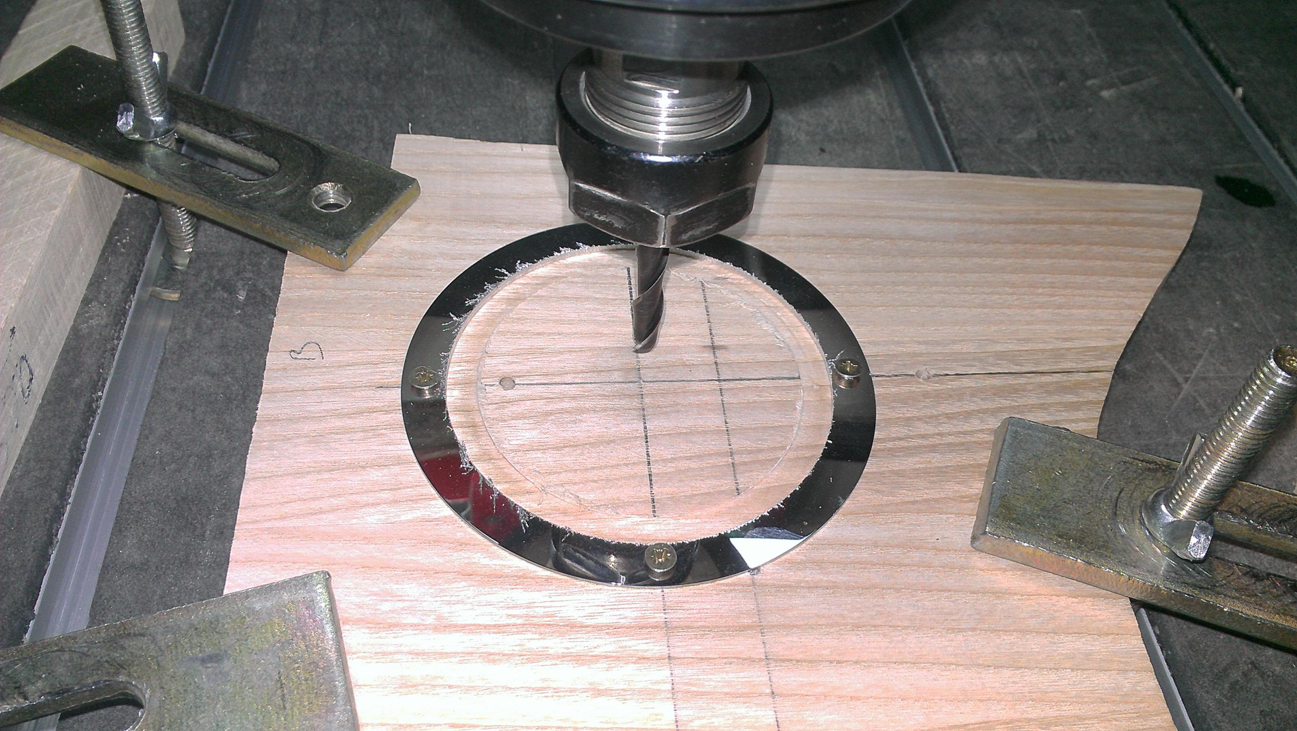

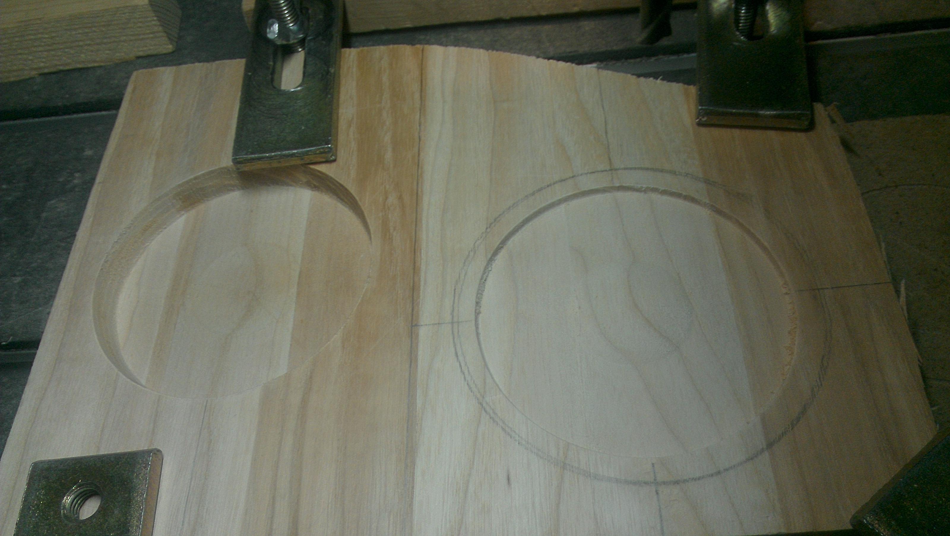

Фрезерую формы: матрицу и пуансон.
ID:	40028   Нажмите на изображение для увеличения

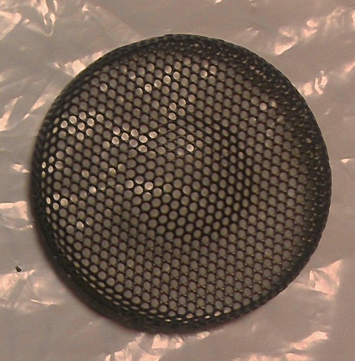

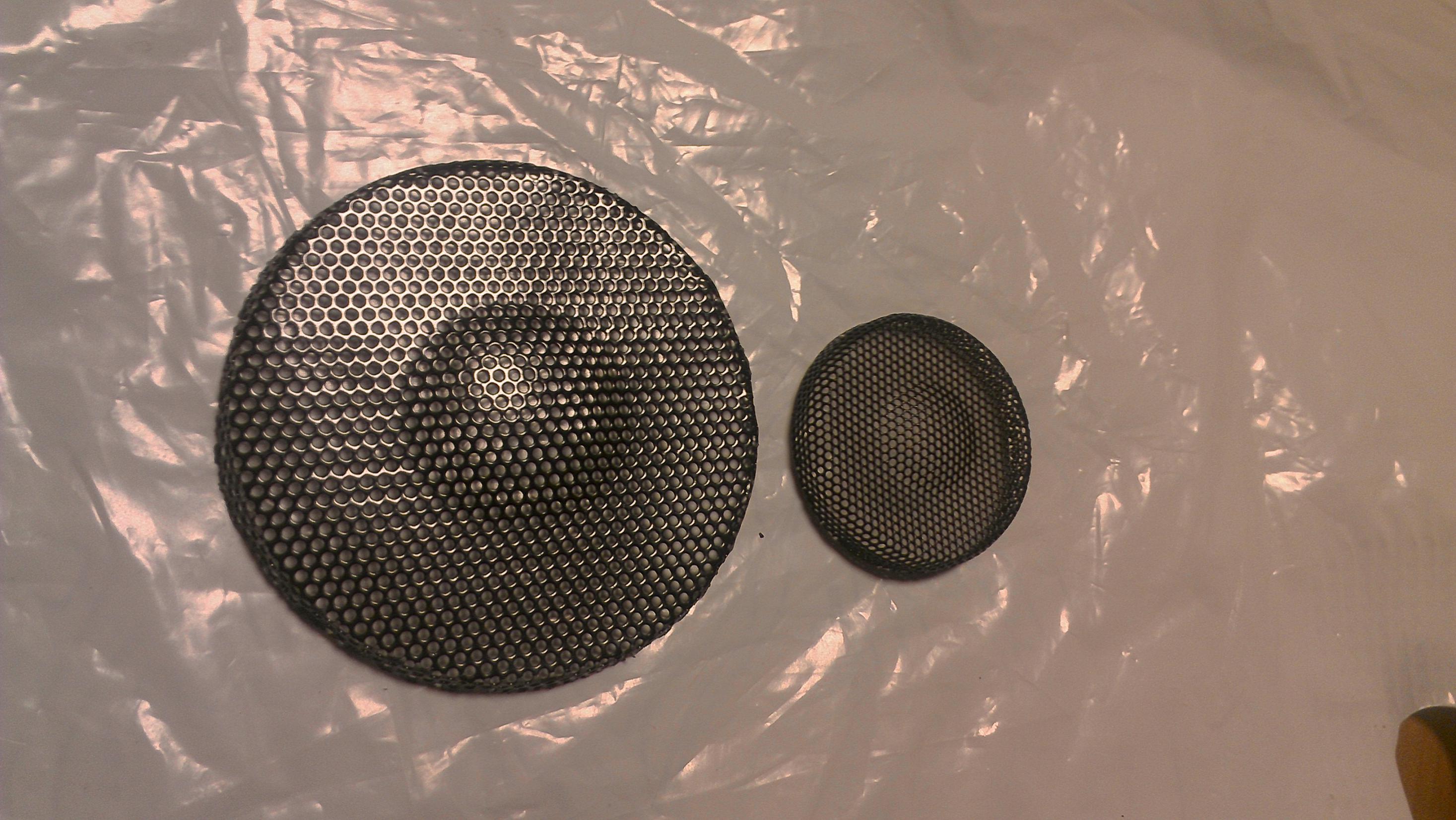

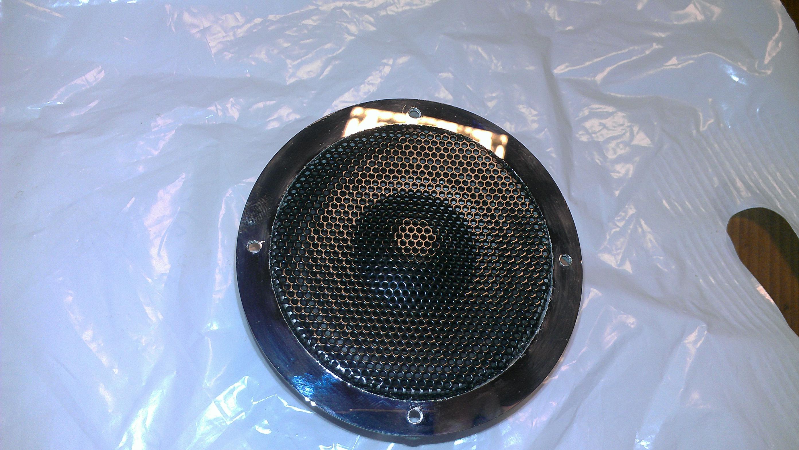

Цитата Что получилось

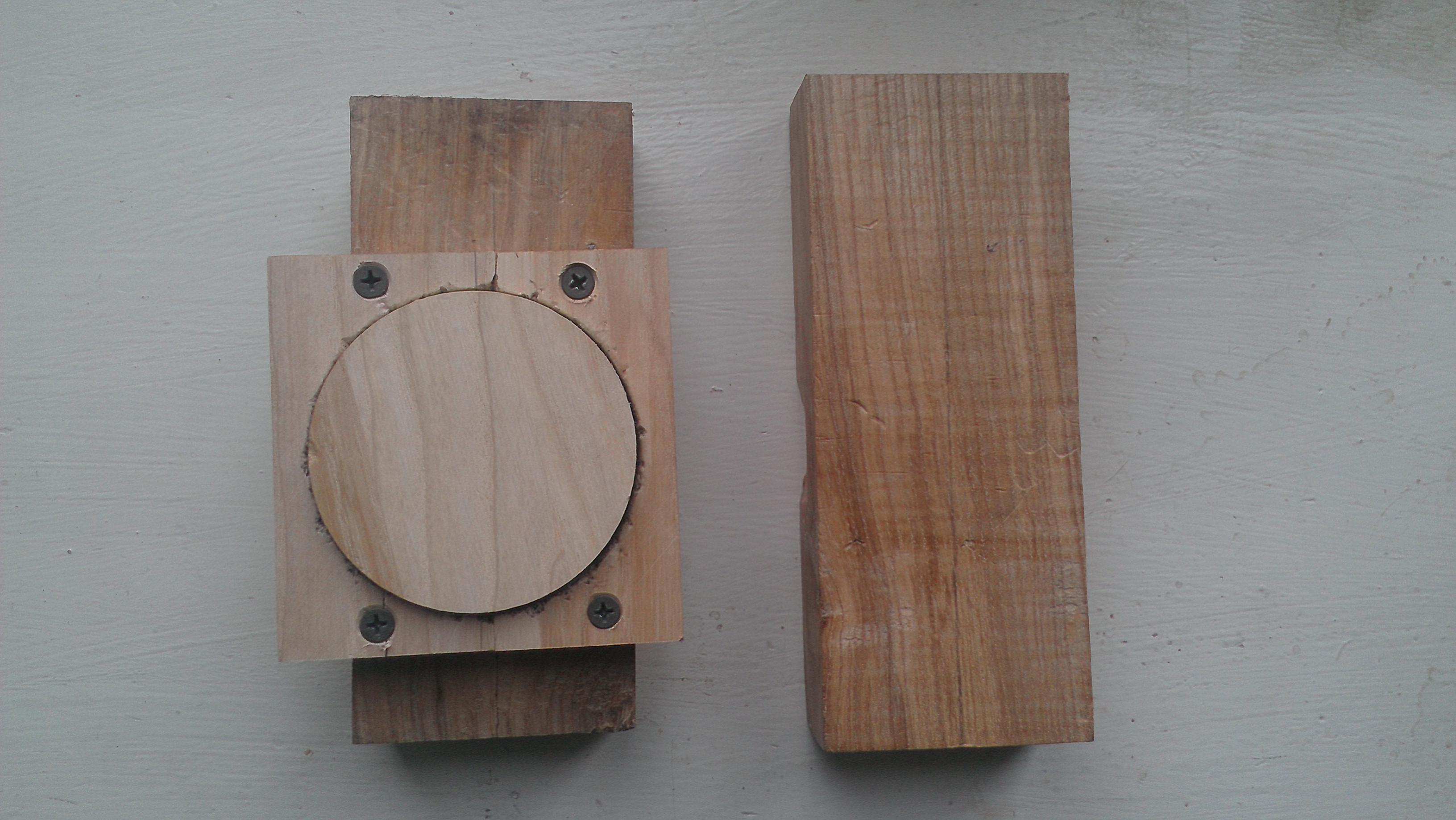

Далее крепим матрицу и пуансон при помощи саморезов к бруску, толщиной 25-30мм.
Вырезаем ножницами по металлу с запасом сетку от мидбаса.
Кладем сетку на матрицу и прижимаем пуансоном. Внешний размер пуансона на 2-3 мм меньше внутреннего размера матрицы.
Зажимаем все это в тиски либо пресс, и потихоньку зажимаем.
Вот что получилось у меня в итоге:
ID:	40035   Нажмите на изображение для увеличения

dmons, мне кажется по фото или волна на сетке, как и у меня была, всё же присутствует после давки?
Последний раз редактировалось loza; 20.03.2014 в 05:45.
Старый 20.03.2014, 07:53   #7
dmons
Аватар для dmons
Регистрация: 14.06.2013
Сообщений: 164
Репутация: 56
По умолчанию Re: Изготовление сеток для СЧ
loza, волны нет. Все ровненько. это фото на телефон просто.

dmons, ну на фото значит показалось.
По сути конечно у Вас плоскость, а я делал сферу. Поэтому у меня шло волной. Ну ничего, управился.
Старый 20.03.2014, 09:08   #10
dmons
Аватар для dmons
Сообщений: 164
Репутация: 56
Я задавал в программе для ЧПУ небольшой подъем - вокруг выпуклости по центру - около 0,5 мм.
Вот еще фото матрицы с брусками для зажима в тисках:

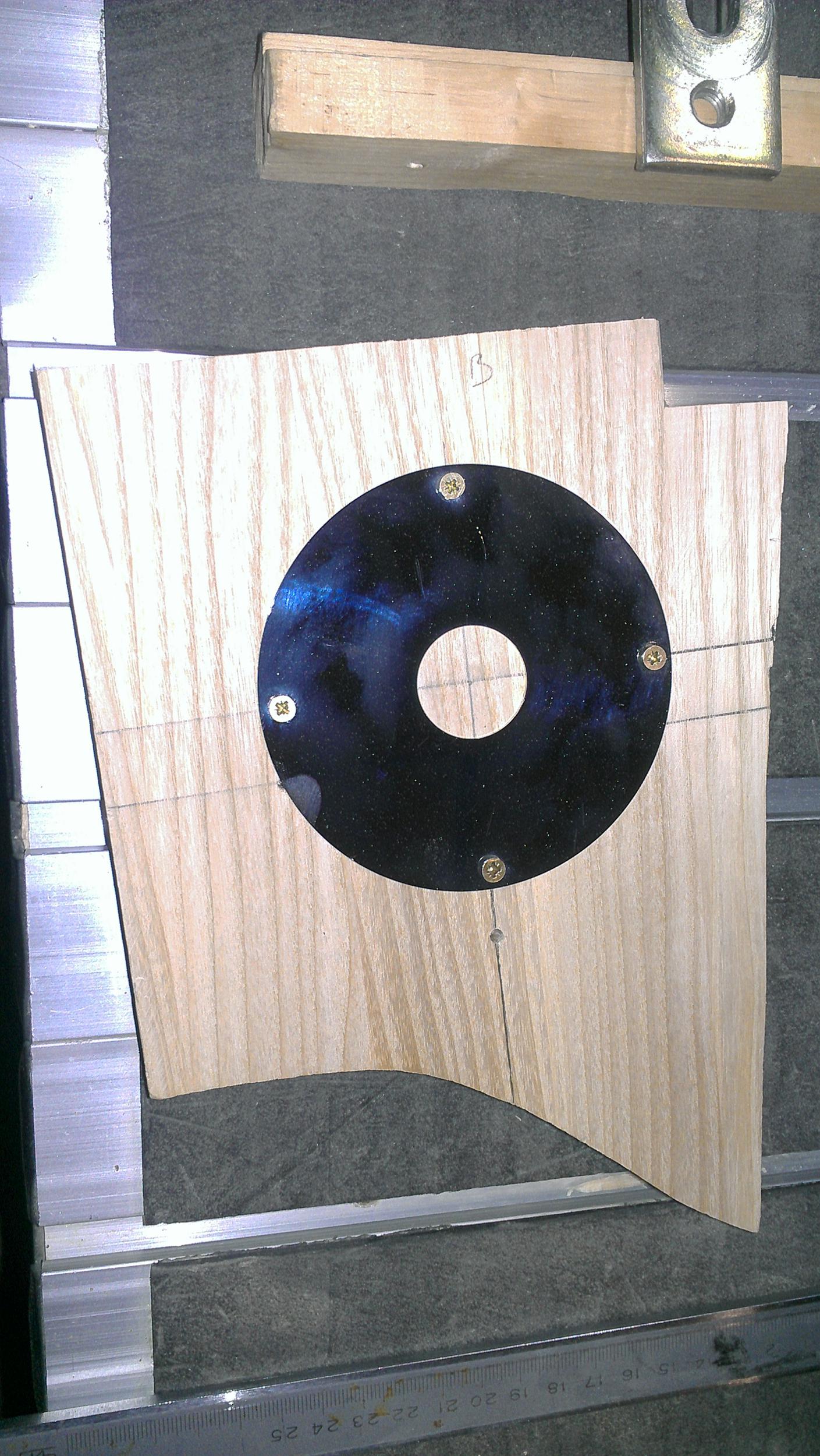

Возник вопрос - чем прижать сетки?
В закромах обнаружились 3 винчестера, из которых я вынул магниты...
Так совпало, что диаметр жесткого диска - 95 мм - как раз то, что мне нужно для монтажа на СЧ!
В дальнейшем, колечки будут окрашены черным матовым цветом.
Итак, фото:
ID:	40086   Нажмите на изображение для увеличения
ID:	40088   Нажмите на изображение для увеличения
