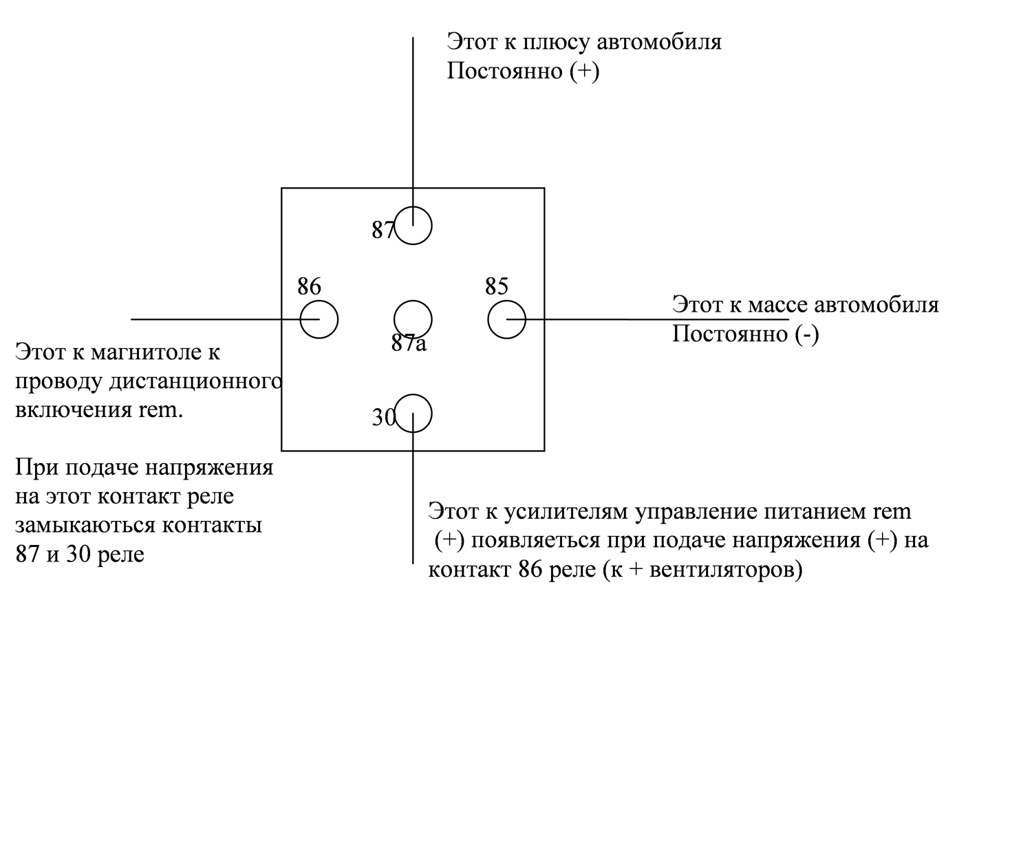

Принцип работы:
при подаче напряжнения на контакт 3 (достаточно даже малого тока, который дает любая магнитола), замыкаются контакты 2 и 4
sharkov вне форума   Вверх

Вот еще рисунок подключения реле. Наглядный

Вы хоть по ссылкам ходили ?
ненадо никакое реле
Непомню у нас или на блюзе проводили измерения - ток потребления автомобильного реле 400-500 мА, а ток по цепи родного ремоута усилителя 20 мА.
