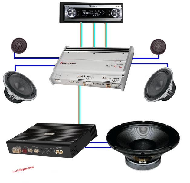

Итак, пора бы начать заниматься своим железом.
Ныне схема такова:
ID:	9089   Нажмите на изображение для увеличения
Название: General Scheme (color).JPG
