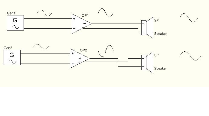

Я в своей системе имею усилители в которых есть возможность мостового включения каналов. С одной стороны это плюс, ну с другой стороны когда не используется включения мостом в одном из каналов фаза перекручивается на 180 градусов.
Исходя из вышесказанного возникла идея, поменять полярность на динамиках. Вот моя идея в картинках:
И попутно вопросик как вычислить подручными средствами, какой из каналов перекручивает фазу на противофазу,а какой прямой? Есть подозрения что это можно сделать тестером, только куда тыкать пока не соображу надо подумать не ну его в баню самому думать давайти вмести

Сообщение от prizrak Посмотреть сообщение
Как это можно проверить?

По умолчанию Re: Про перекручивание фаз в мостовых каналах усилителя.
prizrak,то что ты нарисовал на картинке в первом сообщении мостом работать не будет

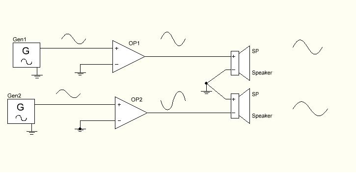

Та нет, это не мостом имелось введу, я понял не совсем наглядно, да? А так понятно?
Нажмите на изображение для увеличения Название: Безымянный44.JPG Просмотров: 0 Размер: 17.8 Кб ID: 8178
Инвертора в схеме нет . Домалюй инвертор в нижнем канале , или плюс с минусом по входу поменяй .
Та не это не мостом имелось введу,я понял не совсем наглядно, да? А так понятно?
и так этот усилитель в мосте работать не будет, а то что ты нарисовал - это просто тупой переворот фазы в одном канале на усилителе, который не мостится
Та ну что вы к схеме пристали, так набросал по быстрому. Надо было не рисовать её проклятую
Добавлено через 2 минуты
и так этот усидитель в мосте работать не будет, а то чт ты нарисовал - это просто тупой переворот фазы в одном канале
Та не надо ему в мосте, НЕНАДО. Надо чтоб фазу просто не крутил.
Та залезь в усилитель и выкини инвертор

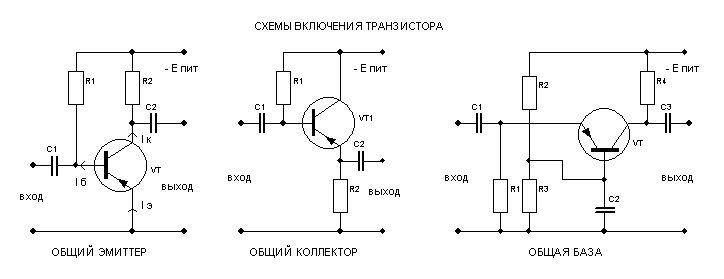

Ключевое слово было "В простой схеме усилителя" Типа такой:
