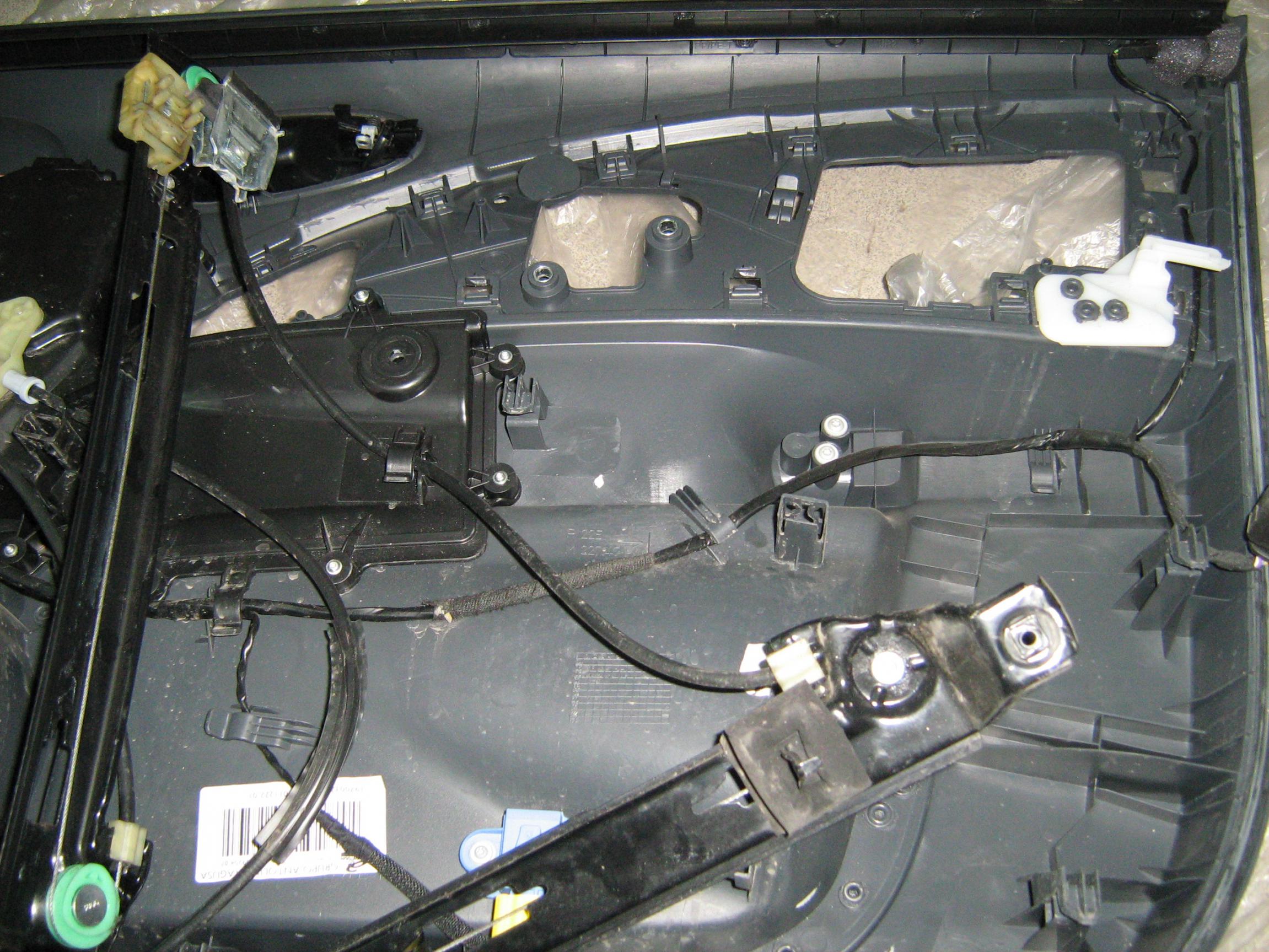

по ходу инсталляции Вы поймали наводки. затем межблочники "замуровали" в металлическую гофру и все наводки пропали.
очень интересно, что же это за гофра, а точнее из какого металла сделана и действительно такая панацея?
И где Вы это вычитали?
Перелистал всю тему - нашел только это...
Да, чуть не забыл.
При пробном включении ("на весу") поймали нехорошую наводку.
Методом тыка нашли проблемный участок - фонила штатная проводка не небольшом участке возле межблоков.
Уложили этот кусок в металлический рукав - фон пропал.
...и на фото видно, что в металлорукав засунули штатную проводку.
...или я не прав?
Старый 06.03.2012, 08:31   #113
По умолчанию Re: SEAT LEON YE.S.Pro. GAME OVER.
...или я не прав?
Прав и внимателен.
Именно это я и имел ввиду (кусок штатной проводки) когда писал...
Всё гораздо прозаичнее - "шланг" разрезной, с большим нахлёстом. Естественно, надевался потом уже, когда полезли наводки и нашёлся источник.

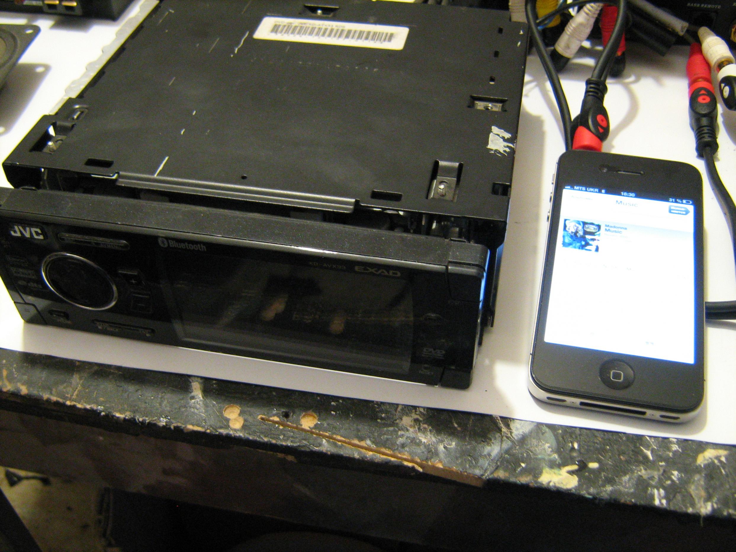

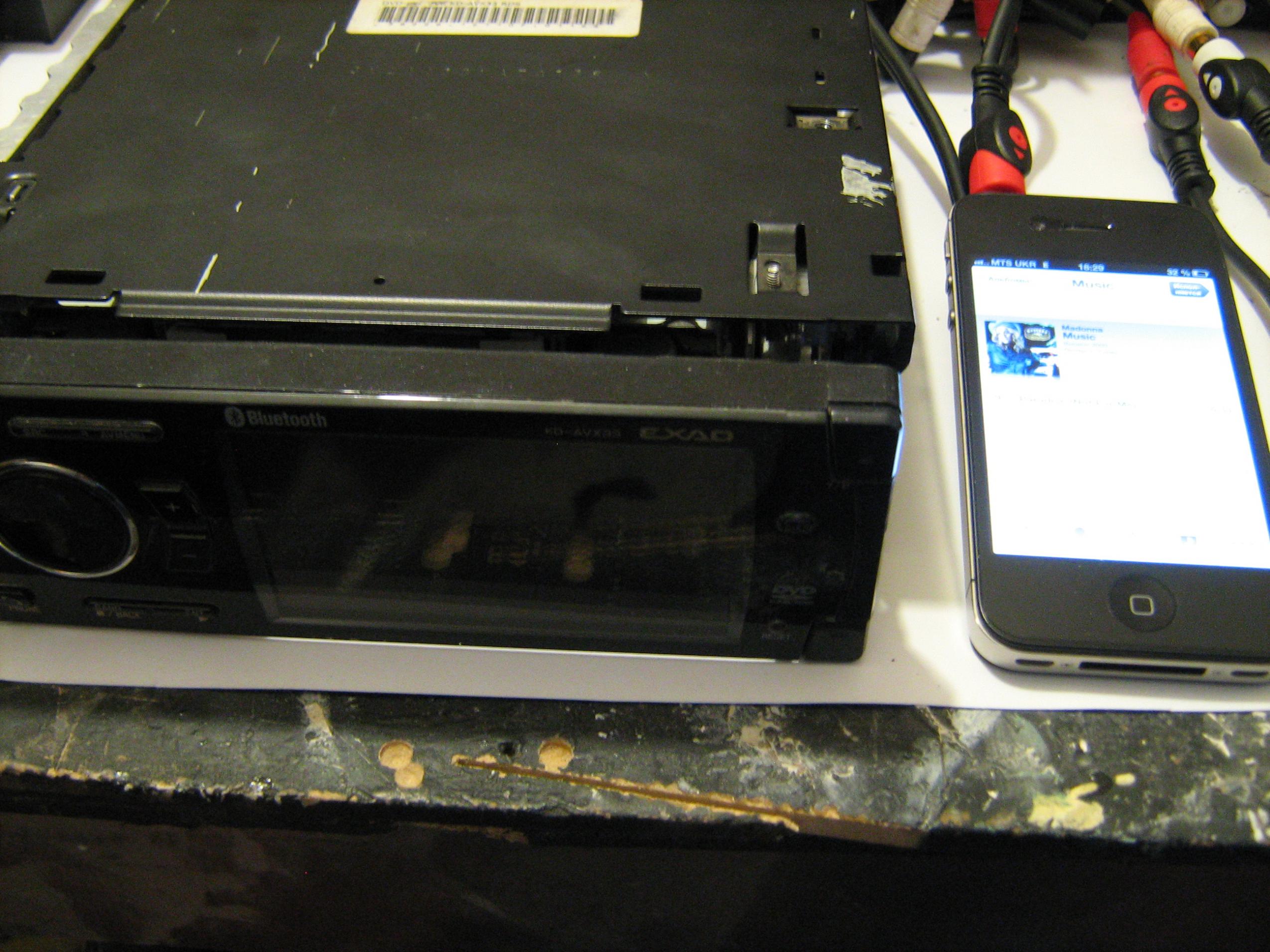

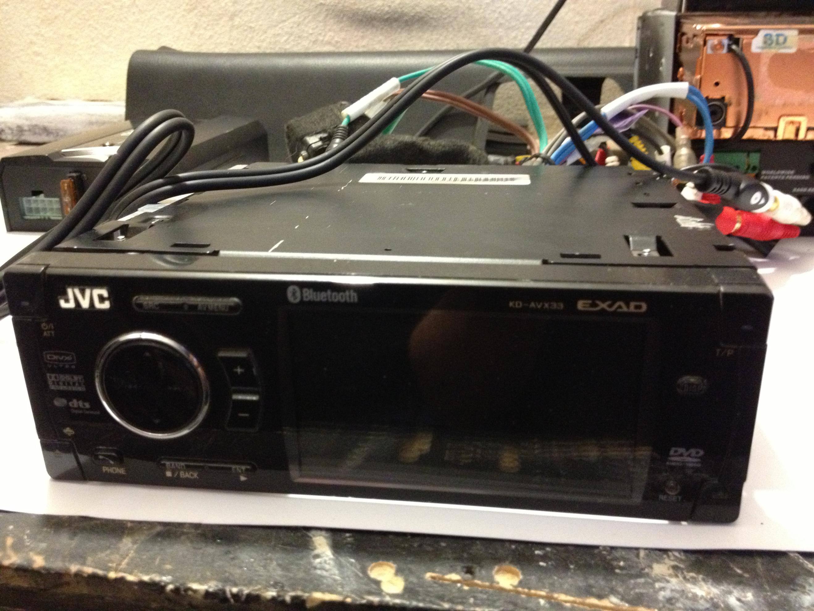

1. Бошка и уси - умерший ДжиВик, есть тока радио, Аукс и крутилка (качалка) громкости.

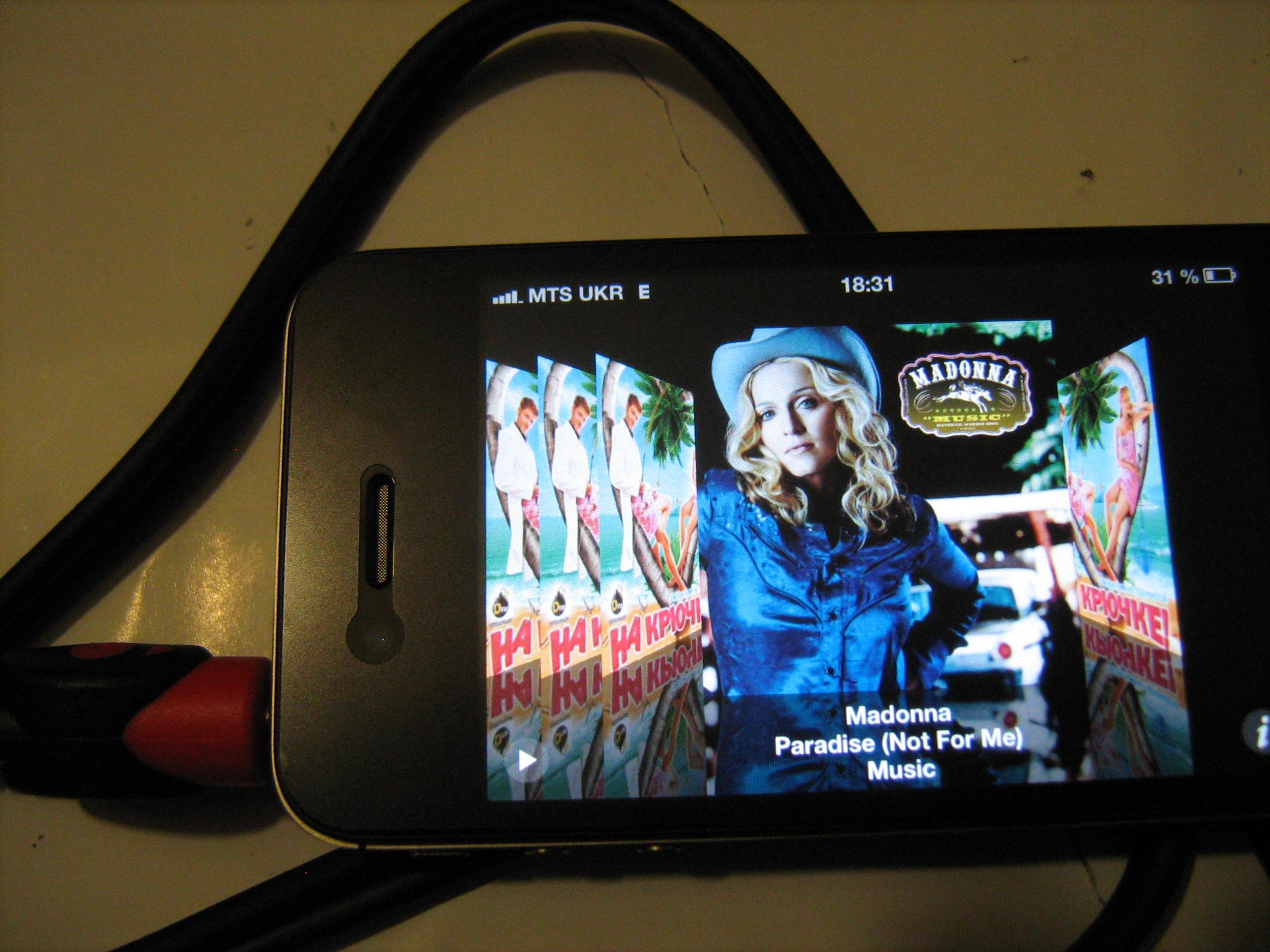

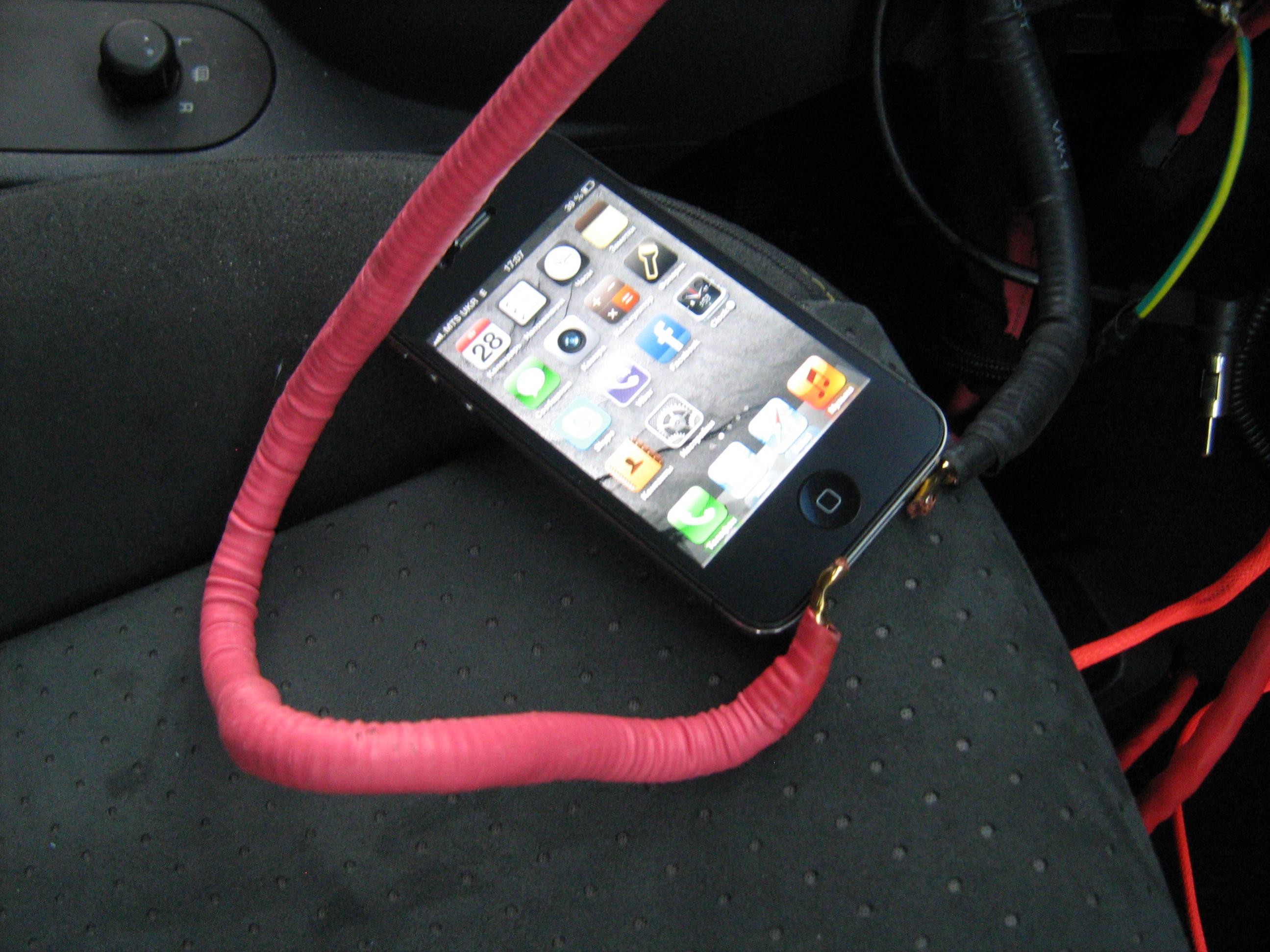

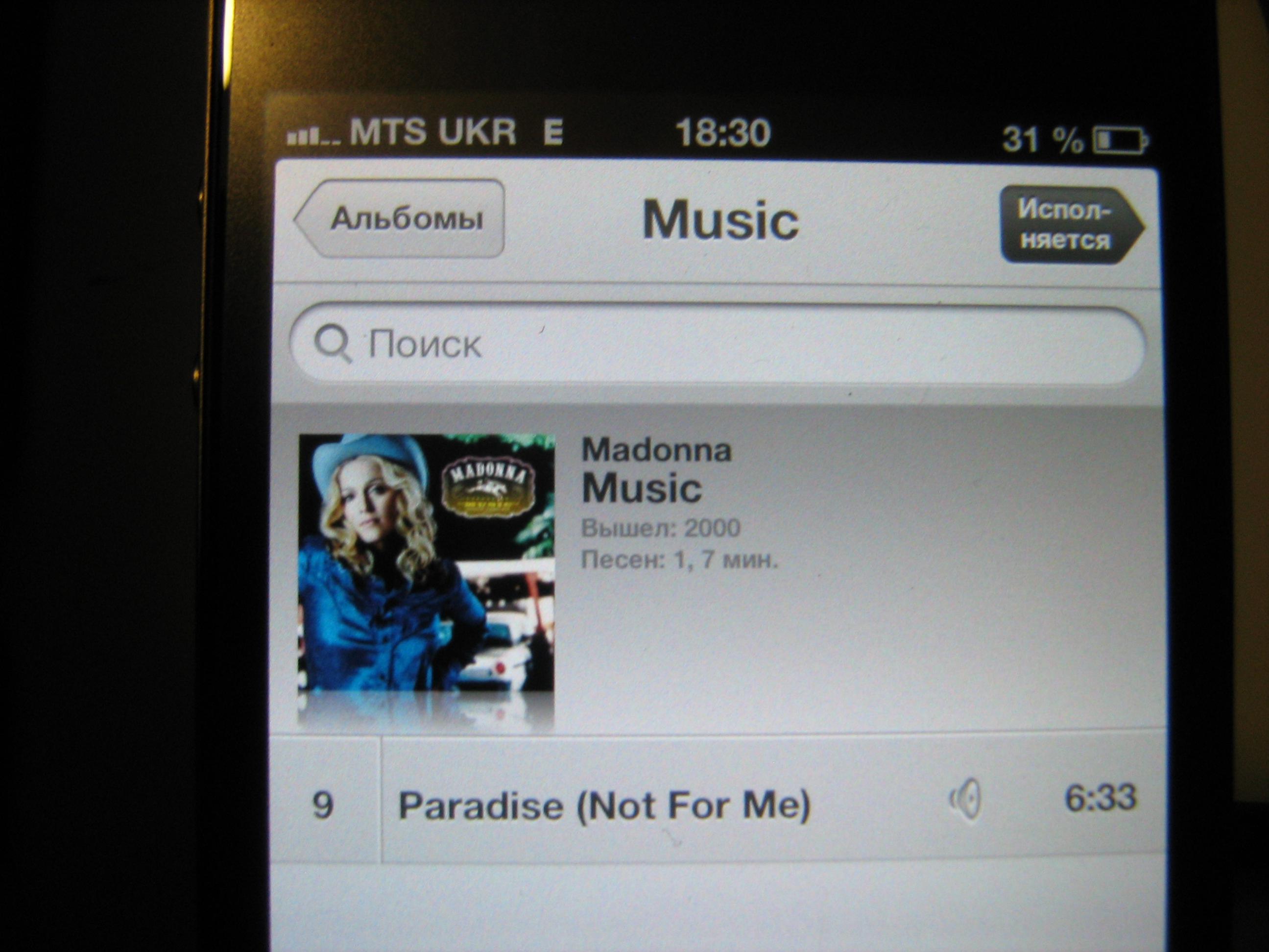

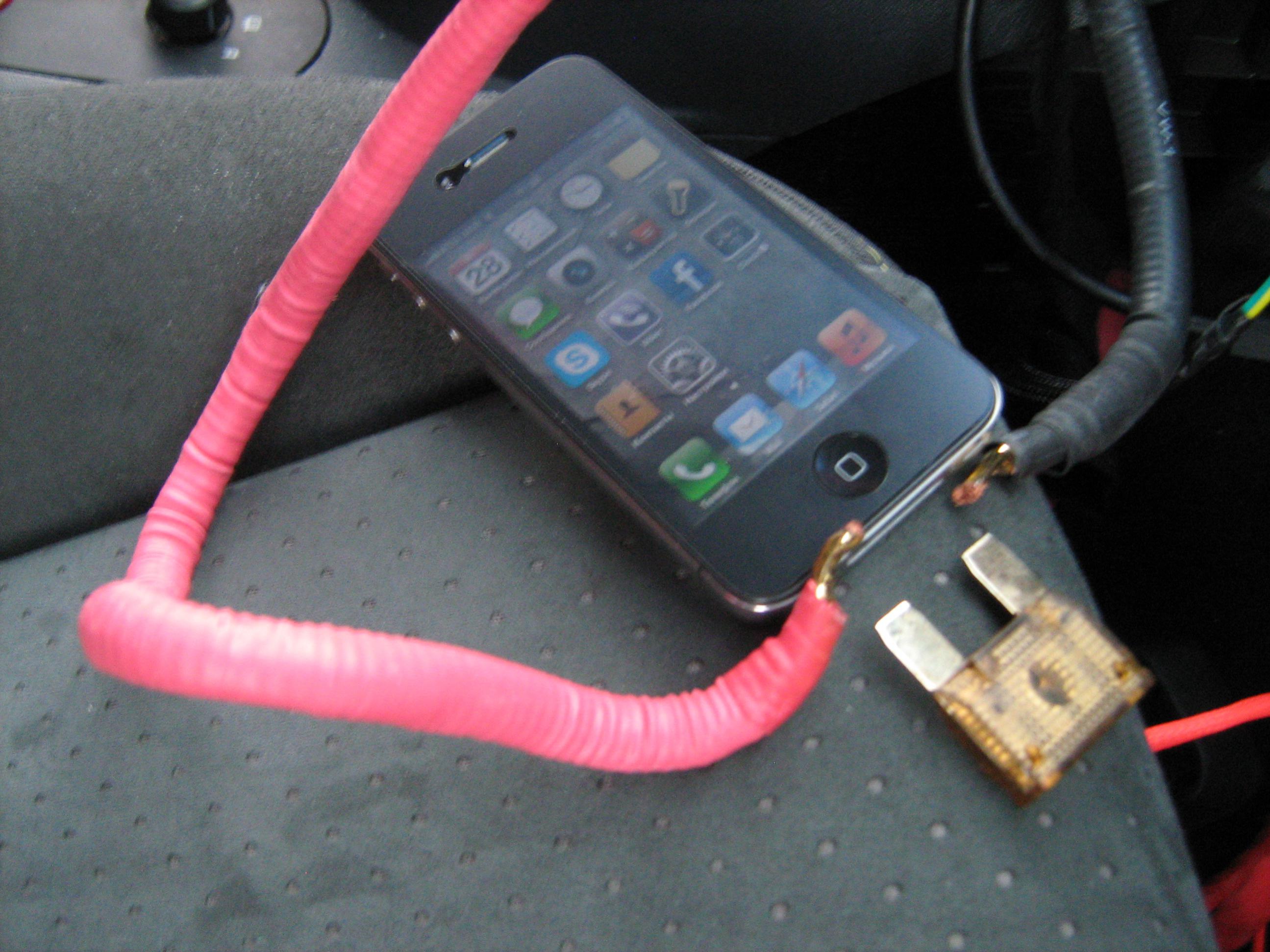

2. Читалка - мой Айфон, в Директе
Естественно, обеспечиваем достойным питанием, естественно защищаем предом...

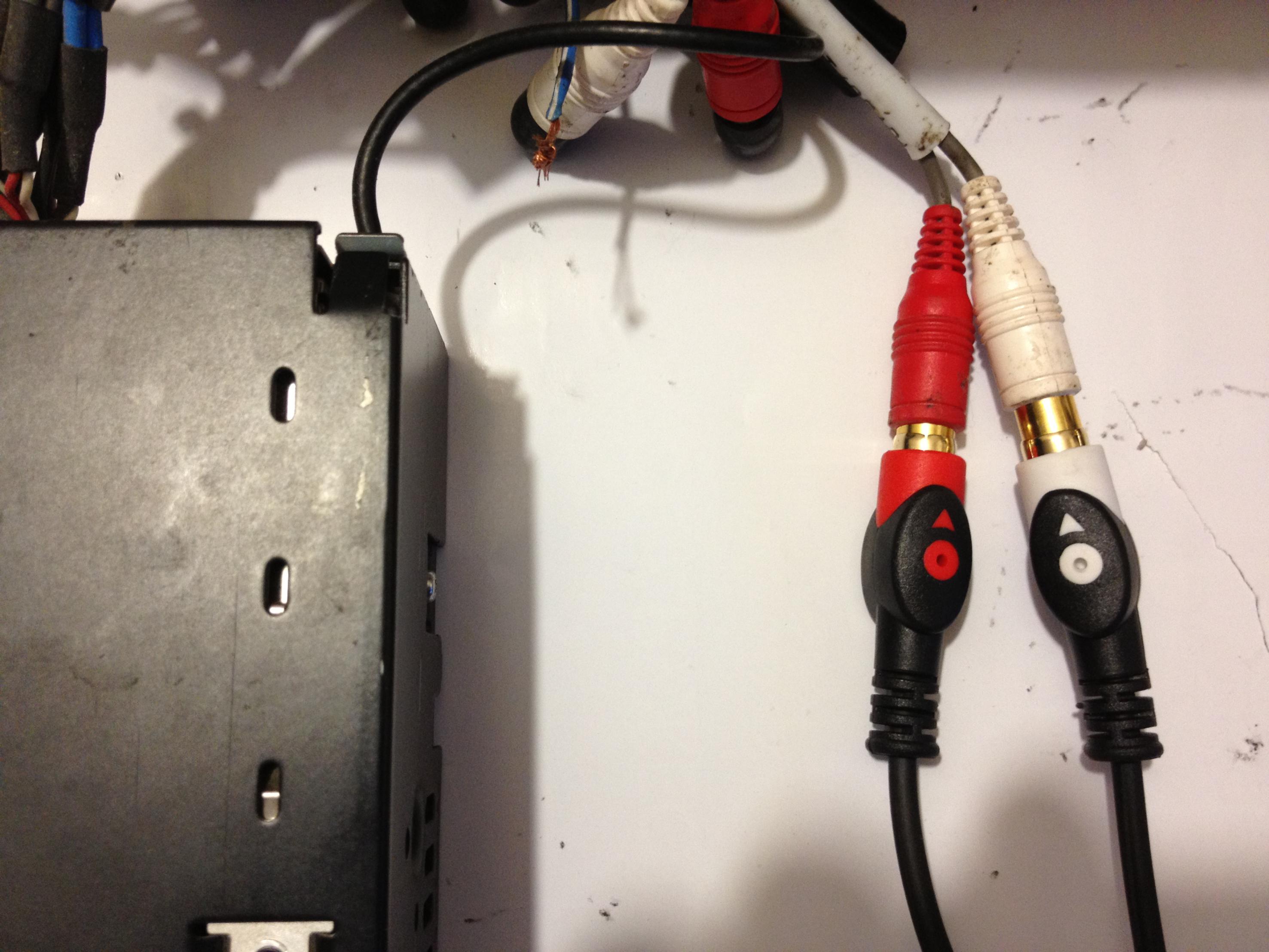

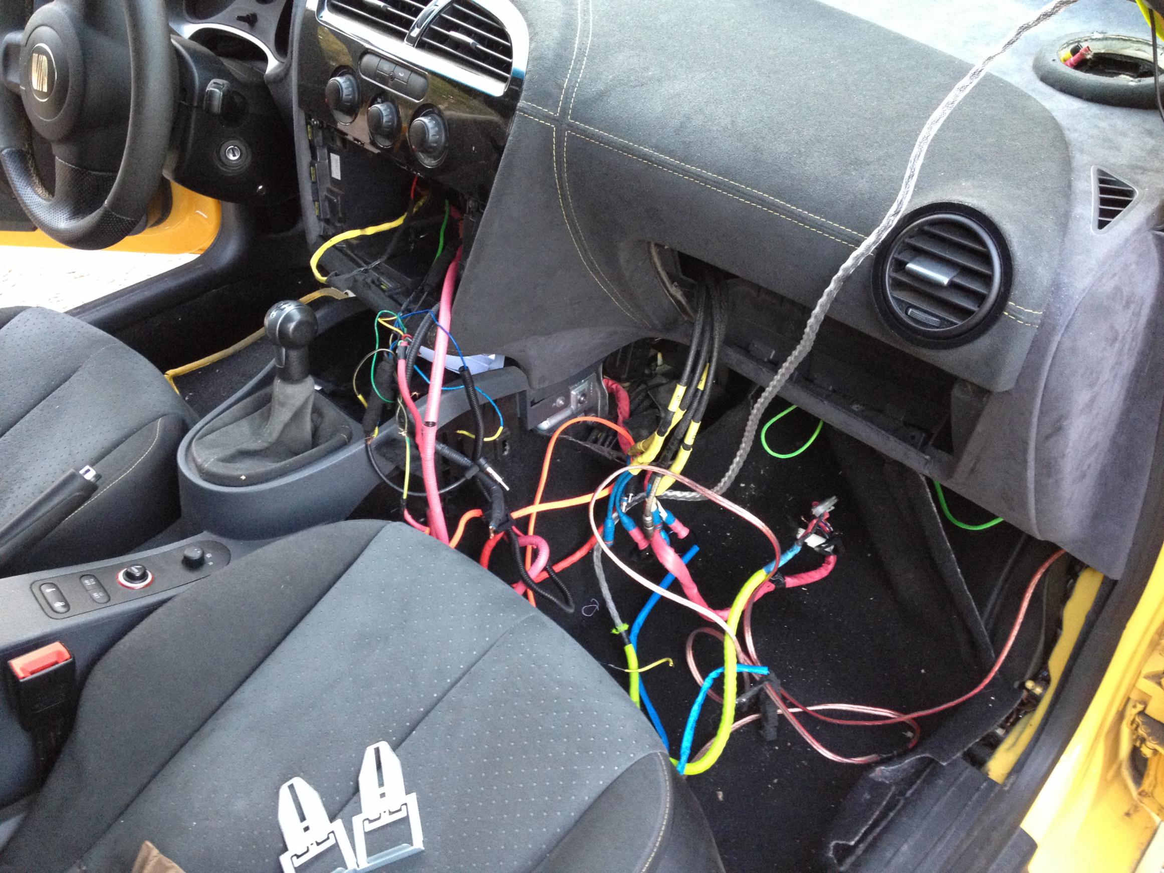

3. Соединяем по фэншуйному (поДпазалоченному) "ХунДэнВал".

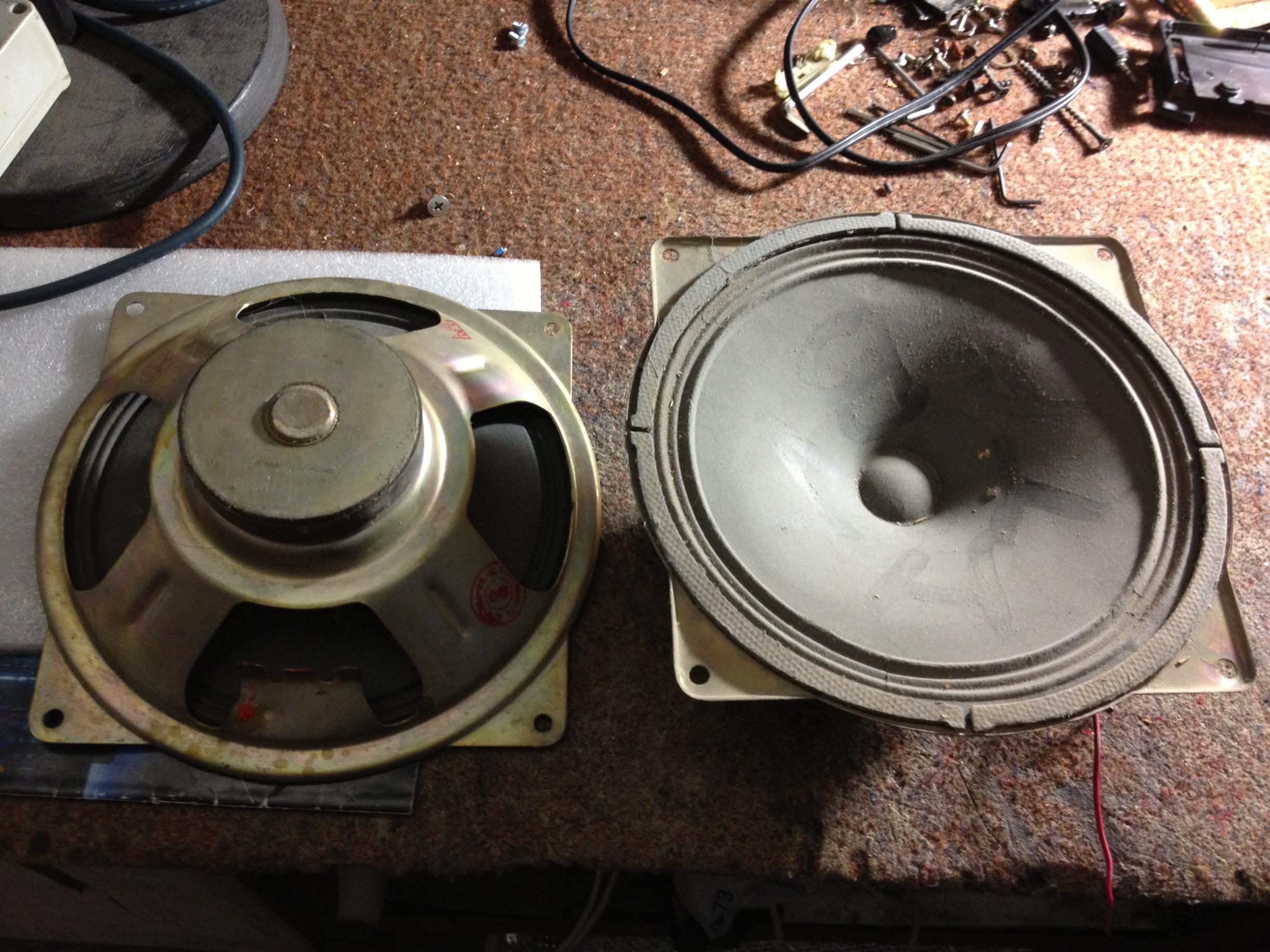

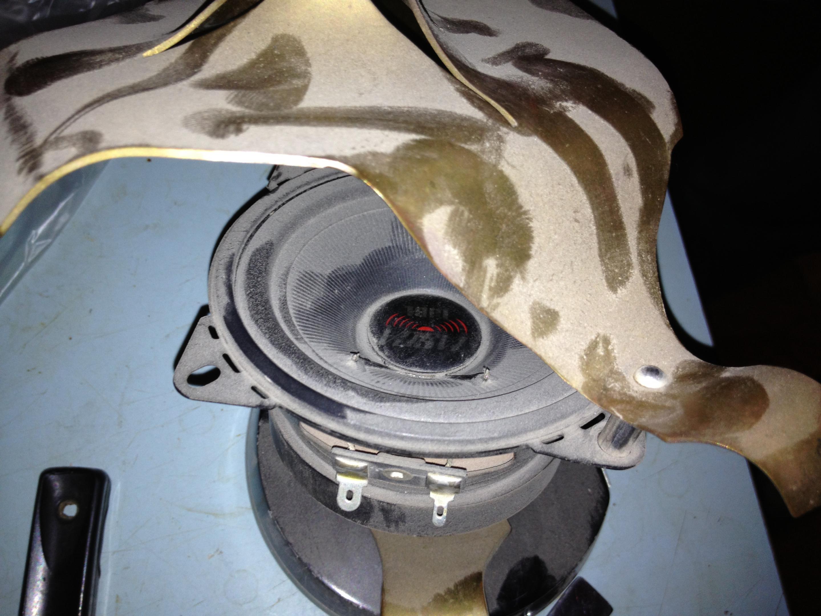

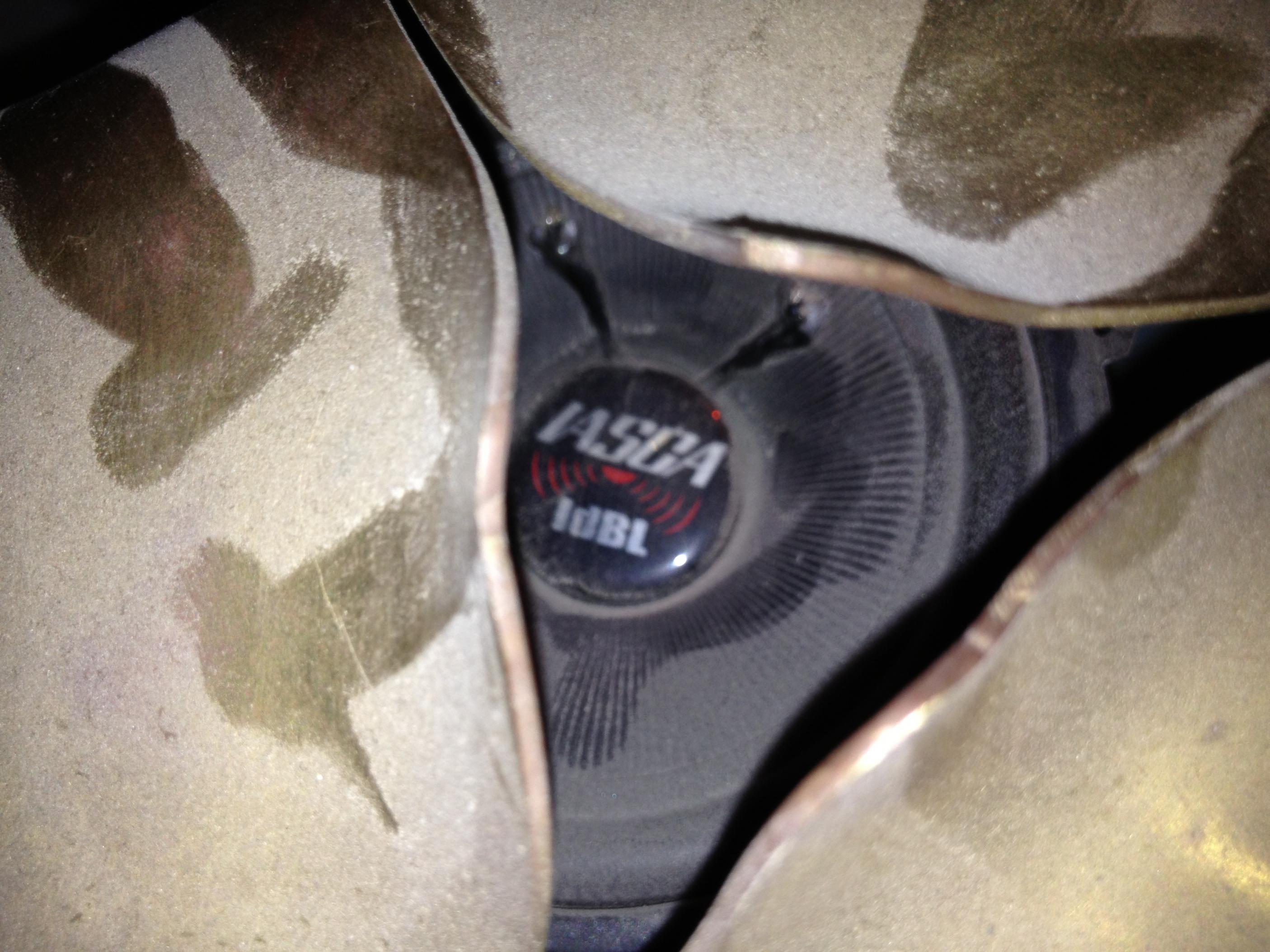

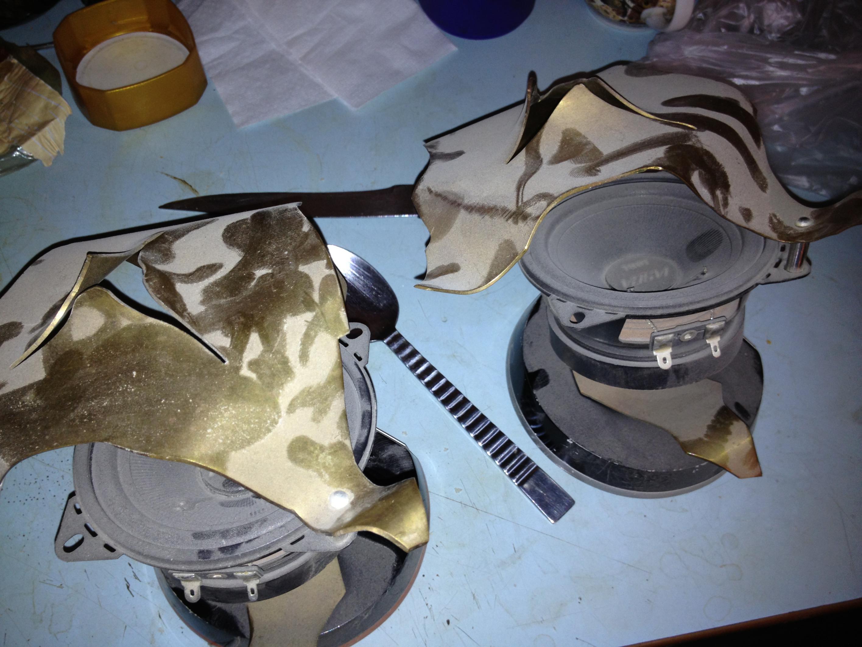

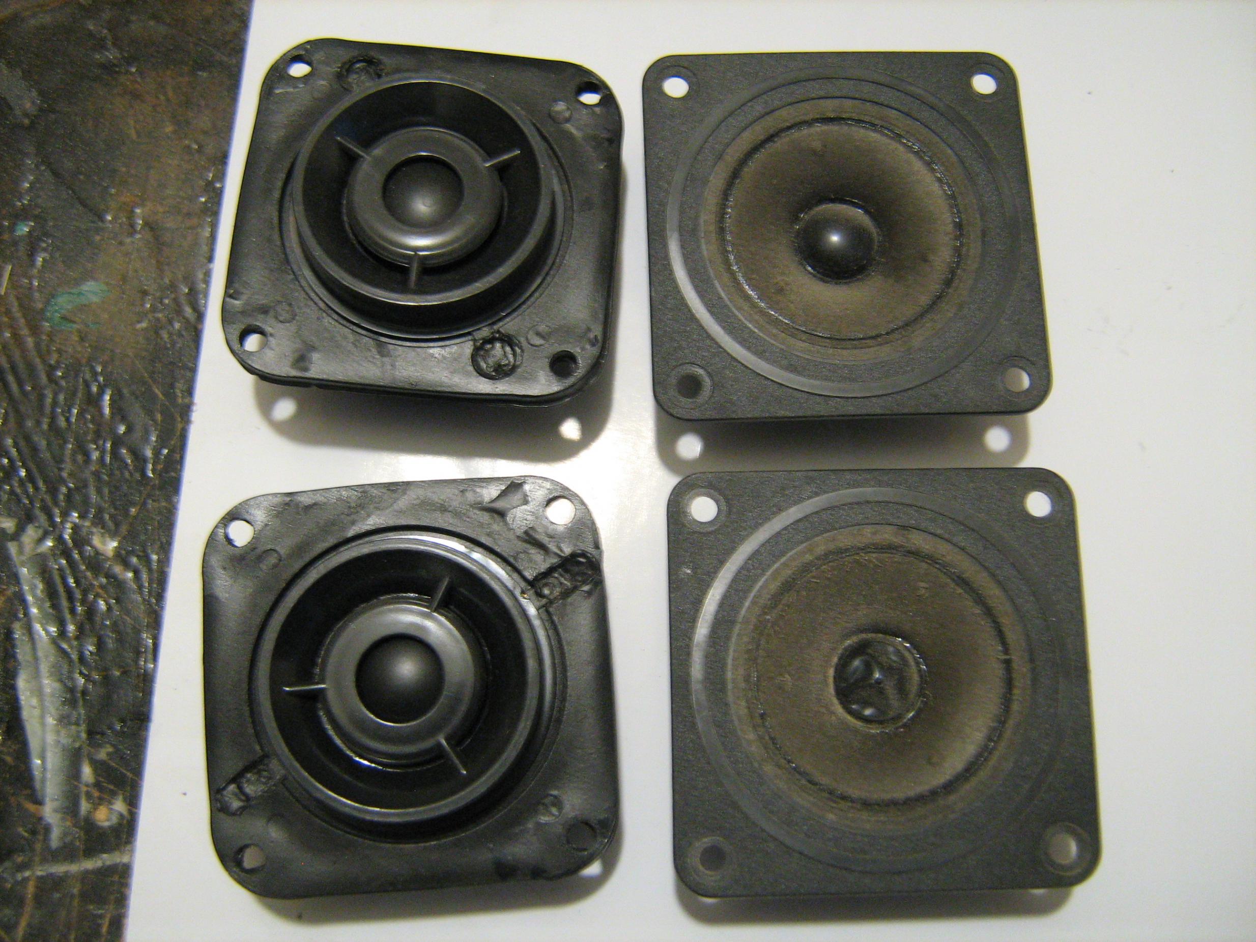

5. Акустика - пока не определились. То ли Шкварики, то ли раритет, то ли..... из запасников - подарочные от АЯСКА.
пс. Так исчо, Сцуко, сказал - будем в Мультах нервы потрёпывать Именитым: уж больно картинка хороша
ппс. В общем, прошу высказываться - надо оно мне или нет? И к чему эта дружба с Вурдалаком Незнайкой может привести?
и самый ппс. Он ещё сказал шо оптику надо поискать.....
