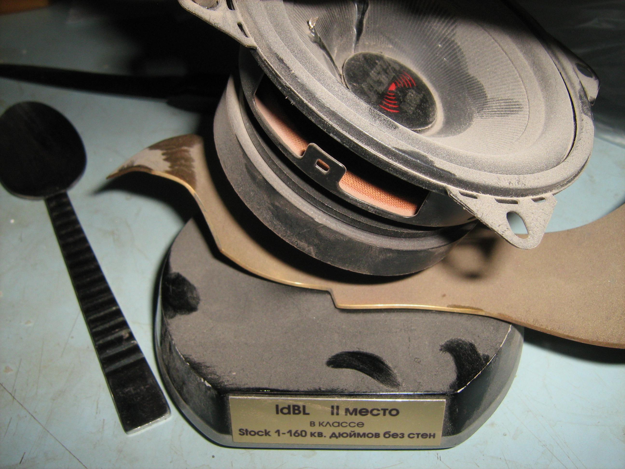

"ВОССТАВШИЕ ИЗ АДА" или .... Незнайкины подЪелки 2
![]() Короче, концепция ЕГО. Типа он в ногу со временем ходок... ![]() Концепция простая - всё в помойку, будем жить теперь по новому... 1. Бошка и уси - умерший ДжиВик, есть тока радио, Аукс и крутилка (качалка) громкости. 2. Читалка - мой Айфон, в Директе ![]() Естественно, обеспечиваем достойным питанием, естественно защищаем предом... 3. Соединяем по фэншуйному (поДпазалоченному) "ХунДэнВал". 4. Сабик - 5.3-см, в пепельницу. 5. Акустика - пока не определились. То ли Шкварики, то ли раритет, то ли..... из запасников - подарочные от АЯСКА. пс. Так исчо, Сцуко, сказал - будем в Мультах нервы потрёпывать Именитым: уж больно картинка хороша ![]() ппс. В общем, прошу высказываться - надо оно мне или нет? И к чему эта дружба с Вурдалаком Незнайкой может привести? и самый ппс. Он ещё сказал шо оптику надо поискать..... |

Серия последняя - так уходили герои !!!!! Делай, делай ))) - Незнайка дело говорить ))))
