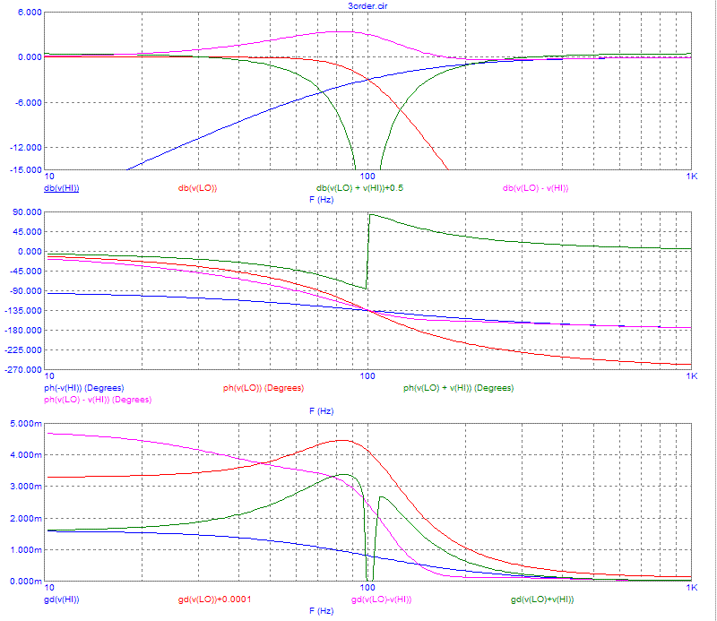

еще не проверено очень многое, некоторые выводы эфемерны и до окончательных еще очень далеко, и вот почему:
2. как насчет того чтобы скрестить 1-й и 2-й порядки, а так же 1-й и 3-й?
Ну, скрестил бульдога с носорогом.
Нарисую картинки, а выводы надеюсь сделаете сами.

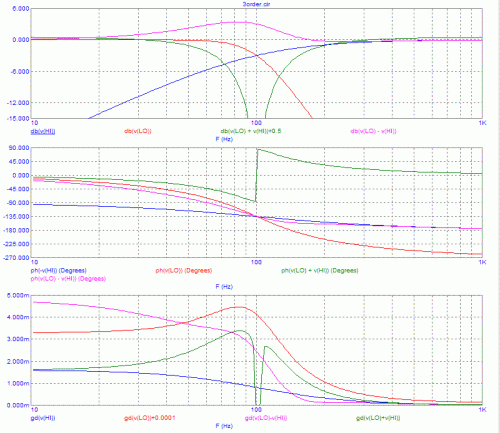

Первая картинка - ФНЧ Баттерворта первого порядка, ФНЧ третьего. Как у мидбаса с низкоиграющим твиттером.
Название: АЧХ и ФЧХ фильтра Баттерворта 3-го и 1-го порядка.GIF

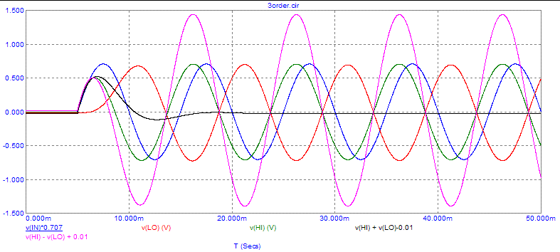

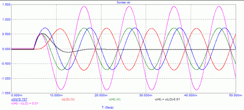

И напряжения:
Название: Реакция фильтра Баттерворта 3-го и 1-го порядка.GIF

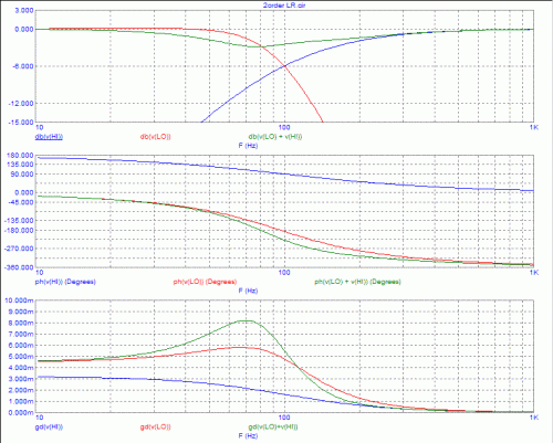

Поигрался со скрещиванием 1 и 2 порядков, но картина в принципе не поменялась. Картинки не рисовал за ненадобностью.
Захотелось проверить согласование ФВЧ Линквитца 2-го порядка и ФНЧ того же Линквитца 4-го порядка, как у многих мидбасов с сабами:
Название: АЧХ и ФЧХ фильтра Линквитца 2-го и 4-го порядка.GIF

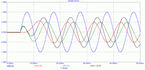

И уж напряжения, хотя это не информативно:
Название: Реакция фильтра Линквитца 2-го и 4-го порядка.GIF
Плохо, но хоть как-то спеваются.
Перекрытие или растяжка частот яму не убирают.
ЗЫ наверное, гора невразумительных картинок отпугнула большую часть форумчан, но это необходимое обоснование моей методики.
