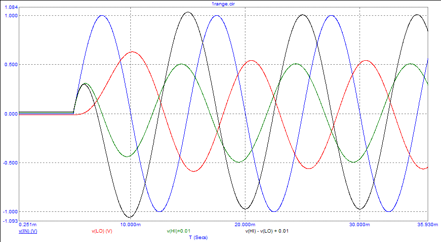

Пункт 2. Самый лёгкий. Фильтры НЧ и ВЧ первого порядка. По сути – просто один конденсатор и один резистор (для активных фильтров) или один конденсатор и одна индуктивность (для пассивных фильтров).
Рассчитал все фильтры я с помощью программы Filter Wiz Pro 3.0 Для наглядности все фильтры рассчитаны на частоту 100 Гц, но с небольшими оговорками.
Вот вид синусоиды, прошедшей через оба фильтра, а также сумма сигналов с выходов фильтров НЧ и ВЧ:
Название: Реакция фильтра 1-го порядка.GIF
Все обозначения есть в подписях, ноя поясню:
Синий график – это входной сигнал. Красный график – сигнал на выходе фильтра НЧ. Зелёный график – сигнал на выходе фильтра ВЧ (для удобства график сдвинут на 10мВ вверх). Фиолетовый график – сумма сигналов с обоих фильтров.
График изменения фазы от частоты также прилагается.
Название: АЧХ и ФЧХ фильтра 1-го порядка.GIF
Здесь красный график – АЧХ и ФЧХ фильтра нижних частот, синий график – АЧХ и ФЧХ фильтра верхних частот, зелёный – их сумма.
Почему сумма? Это пример того, какой звуковой сигнал будет доходить до слушателя, если динамики нижней и верхней полосы имеют одинаковую чувствительность и расстояние от слушателя до каждого из динамиков одинаковое. Припоминаете? Это именно тот идеальный случай, какой мы ищем при настройке многоканальной системы.
Что значат эти графики? Очень многое.
Первое: на частоте раздела полос сигналы фильтров НЧ и ВЧ неодинаковые. Сигнал ВЧ фильтра опережает сигнал НЧ фильтра на четверть периода. На графике ФЧХ это видно как +-45 градусов на частоте 100 Гц.
Второе: из-за разной фазы сигнала суммарный сигнал (доходящий до слушателя) не в два раза больше, чем каждое слагаемое, а только в 1,41 раза. Это видно по АЧХ, где на частоте раздела фильтры имеют ослабление -3дБ.
Третье: сумма сигналов фильтров полностью повторяет входной сигнал. АЧХ и ФЧХ суммарного сигнала напоминает линейку из параллельной сказки. Идеальный случай.
Вывод номер два: сигналы на выходе фильтров могут не совпадать по времени даже при фильтрации первым порядком и получении идеального сигнала для слушателя. Дальше этот вывод проверим на других фильтрах.

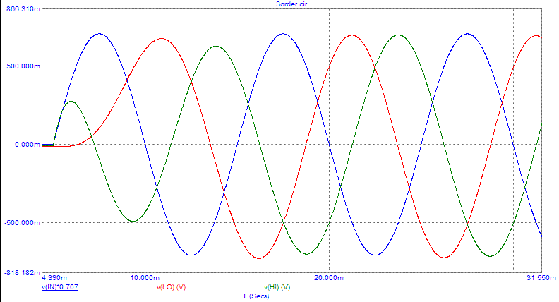

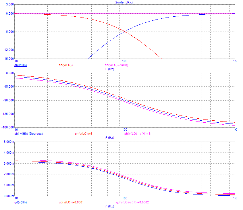

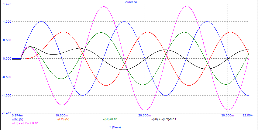

Пункт 3. Самый тяжёлый. Потому, что нужно учитывать тип фильтра. Он кардинально изменяет всю картину. Поэтому делаю отсев применяемого фильтра.
Аппроксимацию по Бесселю сейчас рассматривать не буду. Крутизна фильтра даже четвёртого порядка ненамного выше, чем первого и в акустике он применяется очень редко.
Фильтр Баттерворта самый распространенный. Его рассмотрю очень подробно и обсосу со всех сторон.
Фильтр Чебышева имеет неравномерность в полосе пропускания и мне в акустике ни разу не встречался.
Эллиптические фильтры иногда применяются для фильтрации низко порезанной пищалки, но звук у них ужасный.
Инверсный Чебышев реализуется при высоком порядке и относится к экзотике. Его не трогаю.
А модификацию Линквица – Рили рассмотрю подробно. Почему – узнаете.
Начну с фильтра второго порядка Баттерворта. Здесь придётся инвертировать фазу высокочастотного звена, так как на частоте раздела фильтра второго порядка сдвиг фазы на выходах фильтров НЧ и ВЧ равен +-90 градусов и динамики работают в противофазе.
Смотрите сами:
Название: Реакция фильтра Баттерворта 2-го порядка.GIF
Цвета такие: Синий – входной сигнал, Красный – выходной сигнал фильтра НЧ, Зелёный – выходной сигнал фильтра ВЧ, Чёрный сумма сигнала фильтра НЧ и инвертированного сигнала фильтра ВЧ.
Также частотные графики:
Название: АЧХ и ФЧХ фильтра Баттерворта 2-го порядка.GIF
Красный – соответственно НЧ, синий – ВЧ, фиолетовый – сумма НЧ и инвертированного ВЧ.
Что вижу?
Первое: Динамики обоих полос при инверсии верхней полосы работают синфазно. Это хорошо.
Второе: Сумма сигналов фильтров НЧ и ВЧ на частоте раздела больше, чем входной сигнал. Виден явный горб +3дБ на графике АЧХ. Почему это происходит? Да потому, что фильтры Баттерворта на частоте раздела ослабляют сигнал на 3дБ, или в 0,707 раз. А при синфазной работе их сумма будет в 1,41 раза больше чем входной сигнал. Это известная особенность фильтров Баттерворта.
Третье: суммарный сигнал ни по фазе, ни по форме, ни по амплитуде не повторяет входной. В таком виде фильтр Баттерворта применить для фильтрации акустики нельзя.
А ведь это самые распространённые фильтры! Стоят в каждом усилителе!

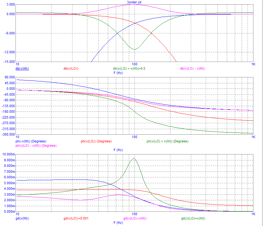

Поправить суммарный горб можно, если раздвинуть частоты настройки фильтров НЧ и ВЧ.
Сейчас попробую.
Ага, вот что-то получилось.
Сигналы:
Название: Реакция фильтра Баттерворта 2-го порядка с разнесёнными частотами.GIF
Цвета на этом рисунке те же, что и выше. Вижу, что сумма сигналов на выходе фильтров имеет ту же амплитуду, что и входной сигнал. Но фаза сигналов на выходе фильтров выглядит как-то странно. Посмотрю АЧХ и ФЧХ:
Название: АЧХ и ФЧХ фильтра Баттерворта 2-го порядка с разнесёнными частотами.GIF
Здесь представлены уже три графика. Верхние два вам знакомы, а с третьим познакомлю чуть позже.
Масштаб графиков укрупнён для большей наглядности процессов. Что можно увидеть на графике АЧХ? Я раздвинул частоты настройки фильтров для того, чтобы получить максимально ровную АЧХ, но всё равно выше и ниже частоты раздела видны небольшие «горбики». Эти маленькие горбики – очень плохой признак.
Посмотрите на ФЧХ – фиолетовая линия идёт от красной к синей, с небольшими изгибами. Эта неравномерность итоговой ФЧХ приводит к несфазированности всей аудиосистемы и разрушает звук. Такой путь не приводит к согласованию акустической системы. Более наглядно это видно на третьем графике.
Третий график отображает групповое время задержки (ГВЗ) каждого из фильтров.
Красная линия – фильтр НЧ, синяя – фильтр ВЧ, зелёная – суммарный сигнал.
Отчётливо видны три полочки суммарной ГВЗ – 0, 1 и 3 миллисекунды. Как согласовать систему, которая доносит до слушателя музыку тремя пакетами только в полосе пропускания фильтров? Ответ – никак.
Вывод номер три: Первое: Фильтр второго порядка требует переворота фазы ВЧ канала. Второе: Динамики на частоте раздела работают синфазно, поэтому нужен фильтр, дающий ослабление 6дБ на этой частоте. Третье: Фильтры Баттерворта не годятся для музыки ни под каким соусом.

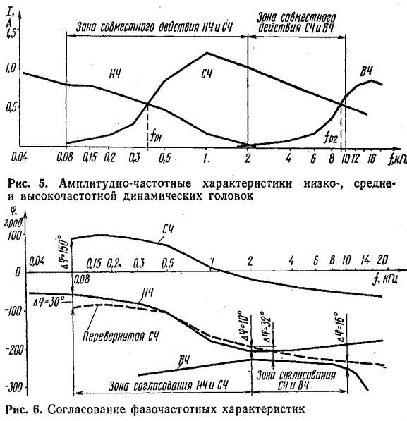

измерения верные, графики тоже, выводы - не совсем.
попытаюсь объяснить (не претендуя на абсолют)
все делают одну и ту же ошибку: они смотрят на графики ФЧХ в точке стыка фильтров и естественно видят, что на стыке одну ДГ надо бы переплюсовать. конечно надо, переплюсовали, отлично.
только все забывают, что вся свистопляска с фчх на стыке фильтров происходит в пределах одной октавы (полоктавы вниз и полоктавы вверх от частоты раздела)
и забывают, что переплюсовав одну ДГ, мы перевернем ее фчх не только в пределах одной октавы, а во всем диапазоне и, соответственно, получив красивую фчх на стыке развалим до и после, в сумеречных зонах, за краями той самой октавы.
кто-то может возразить: так там уже -12дб от общего уровня (при 2-м порядке)
ну извините, если 1 сигнал приходит в фазе, а второй, ослабленный фильтом
на 12дб в противофазе - это очень хорошо слышно, мозг выносит сразу же.
впрочем так же как и отсутствие переплюса на стыке
и что делать? а ничего, читать вот это:
http://cxem.net/sound/dinamics/dinamic9.php
или применять разные порядки среза, например сверху первым, снизу вторым.
ну и переплюсовывать головки зло, обсуждалось неоднократно.
p.s. Бессель - наше всё
--- переплюсовав одну ДГ, мы перевернем ее фчх не только в пределах одной октавы, а во всем диапазоне ---
На этой ссылке рис 6:
Что значит "перевёрнутая СЧ ?
Это и есть переполюсовка одного звена при втором порядке фильтров, хоть и хитром.
ЗЫ Дождитесь окончания статьи. В конце приведу собственную методику настройки процессорных систем.

приведя в пример эту статью, я имел ввиду рисунок 2 и описание к нему, как метод тонкого тюнинга ФЧХ на стыке ДГ, а отнюдь не желание авторов сыграть в легкую и переплюсовать ДГ, вместо того, чтобы выравнять акустические центры излучателей.
жду окончания

Пункт 4. Фильтр третьего порядка.
Вначале рассмотрю классический Баттерворта. Ситуация с выходными сигналами фильтров НЧ и ВЧ здесь совсем неоднозначная. Смотрим переходные процессы:
Название: Реакция фильтра Баттерворта 3-го порядка.GIF
В этом хитросплетении тяжело разобраться даже намётанному глазу, но всё же попробую.
Синяя линия – входной сигнал. Это понятно.
Красная линия – сигнал фильтра НЧ. С задержками, опаздывет относительно входного сигнала на 90 градусов как и положено НЧ. Это тоже понятно.
Зелёная линия – сигнал фильтра ВЧ. Отрабатывает только фронт импульса и опережает входной сигнал на 90 градусов. Тоже разобрались.
Амплитуда выходных сигналов фильтров в 0,707 раза ( на 3дБ) меньше входного. А теперь попробуйте объединить эти три линии в один график:
Название: Реакция фильтра Баттерворта 3-го порядка (1).GIF
Не напоминает ли этот рисунок сигналы трёхфазной линии передачи в электротехнике?
Очень даже, только там сдвиг фаз немного другой. А из курса электротехники известно, что порядок чередования фаз определяет направление вращения электромотора. У нас похожая ситуация. Вернёмся к первому рисунку.
Чёрная линия – результат суммирования сигналов фильтров НЧ и ВЧ. Целый период идёт установление переходного процесса и, хотя в конце мы получаем амплитуду сигнала равную входному сигналу, такое поведение нельзя назвать идеальным. Выходной сигнал противофазен входному.
А что будет, если мы вопреки теории инвертируем сигнал ВЧ? Это демонстрирует фиолетовая линия. Тут переходной процесс заканчивается уже на первом полупериоде, и фаза выходного сигнала гораздо ближе к входному.
А что нам покажут частотные графики?
Название: АЧХ и ФЧХ фильтра Баттерворта 3-го порядка.GIF
Здесь тоже немало линий, но разобраться гораздо легче. Здесь графики обозначены:
Красный – фильтр НЧ, Синий – фильтр ВЧ, зелёный – сумма сигналов НЧ и ВЧ, фиолетовый – сумма сигнала НЧ и инвертированного ВЧ.
На верхнем графике АЧХ видно, что сумма и разность выходных сигналов имеют одинаковую амплитуду во всём диапазоне.
Но на среднем графике ФЧХ видна большая разница между поведением фазы суммарного и разностного сигналов. Зелёный график изгибается гораздо круче, а фиолетовый намного ровнее. Это значит, что при инвертировании сигнала фильтра ВЧ мы получаем гораздо более фазово-сведённую систему. Для наглядности голубым нарисована ФЧХ инвертированного сигнала ВЧ.
Наглядно это видно на нижнем графике ГВЗ. Здесь красная линия приподнята на 1 мс, иначе она полностью повторяет синюю. Сразу бросается в глаза горб задержки на зелёном графике суммарного сигнала. А разностный (фиолетовая кривая) совсем даже не кривая, а аудиофильская наклонная линия.
Вывод номер четыре: Первое: Фильтр Баттерворта третьего порядка работает корректно. Второе: лучше инвертировать сигнал фильтра ВЧ. Третье: сигналы на выходах НЧ и ВЧ не совпадают по времени, хотя фильтр согласован по фазе.

О, как всё красиво выстроилось! Видно невооружённым глазом, что сигнал фильтра ВЧ противофазен сигналу фильтра ВЧ, и надо ВЧ инвертировать. Фиолетовая линия показывает сигнал после суммирования выхода НЧ фильтра и инвертированного сигнала ВЧ фильтра. Замечательно.
Как у нас с частотными графиками?
Название: АЧХ и ФЧХ фильтра Линквитца 2-го порядка.GIF
Недаром я оставил этот фильтр на закуску. Смотреть приятно, не то, что слушать. Идеальная АЧХ с замечательно согласованной ФЧХ верхней и нижней полосы. Никаких разногласий между полосами, мир да любовь. Больше сказать нечего.
