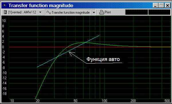

Сообщение от Top Посмотреть сообщение
Пока там сделал максимальный размер порядка 90см. потом точнее напишу(вечером померию). Это был черновой коробок, седня завтра напилю как чистовик.
Вот то, что мне звёзды подсказывают:
Зелёная линия - АЧХ в открытом пространстве,
голубая - передаточная характеристика салона.
Небольшой горбик, но бас вкусный.
Успехов и наслаждайся музыкой!
Вложение 2673
Спасибо, но графики и всякие программы я ваще не понимаю, а на счет коробки да получилось очень даже ничего, завтра покручу поверчу её и начну подрезать порт помаленьку и не изменять объем. посмотрим что получиться. Заодно может померием давление на музыке какое.
