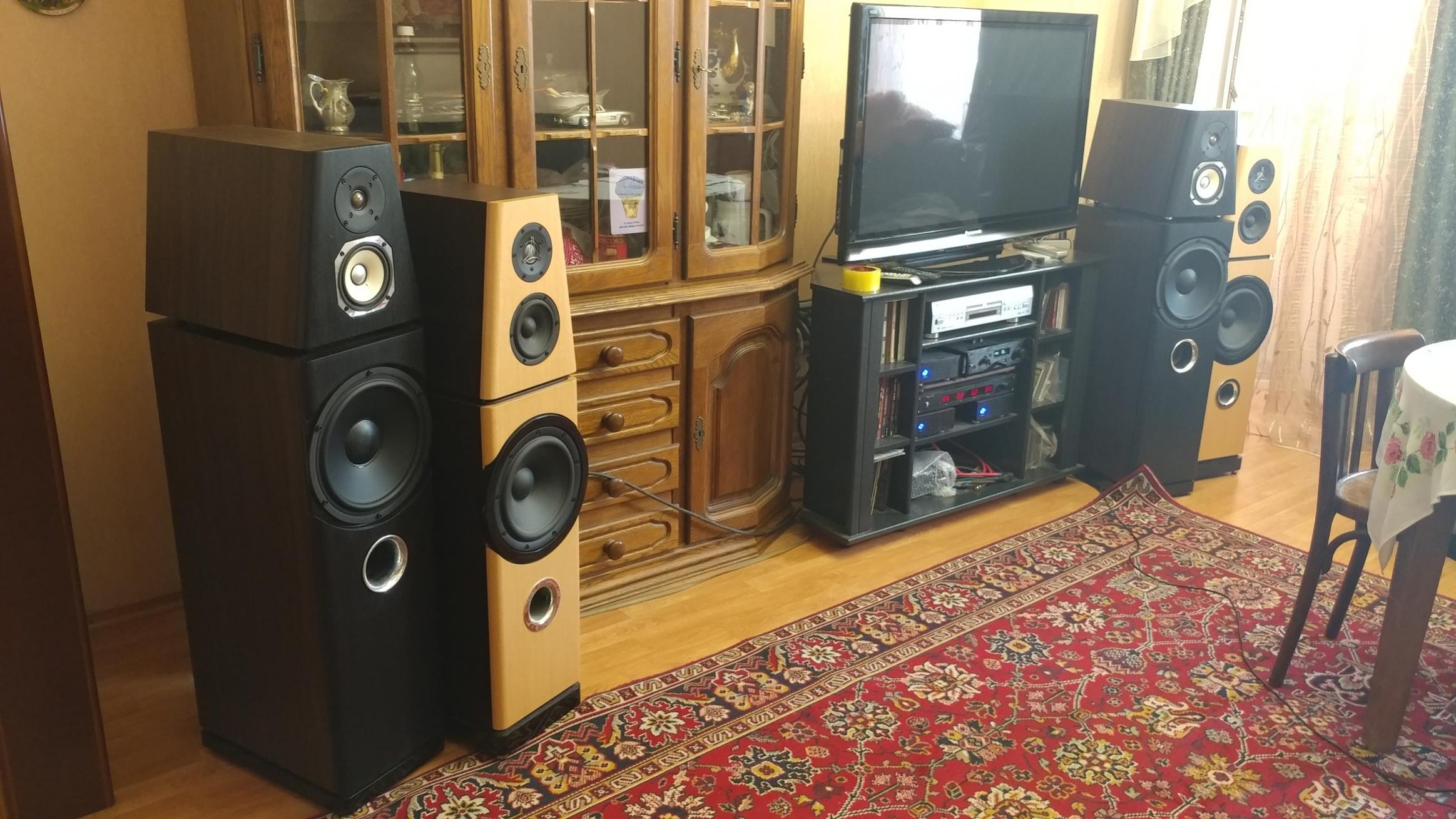

Параллельно с автозвуком ...не терпится...начали сборку корпусов АС. А это кропотливая и не быстрая работа... Ну что, вырисовывается общий вид....наши впечатления от него очень положительные |

Наконец то сегодня собрали корпуса, пока без кроссоверов ( они будут снаружи стоять при настройке) ,очень кропотливая работа, но они того заслуживают....Красота!))))

Пока пасскросы не готовы и не подобраны притащил акустику домой...решил прослушать поканалку с активным кроссом... Звучание...обалденное, если кратко!!! А дома смотрятся шикарно, несмотря на то, что довольно большие по размеру....
Теперь важно подобрать пасскроссы, фильтры и будут шикарные АС!!! в классическом и би-ампинговом варианте.... |

было интересно прослушать от одной и той же аппаратуры ( активный кроссовер, 3-х полосное поканальное усиление ) обе акустических системы...Satory и Tower ( условное название Демо АС). Правда, в спешке забыли размять НЧ головки.... Но ничего....позже это сделаем... А пока, хотя бы получить поверхностное впечатление...

..обе акустики уверенно и равномерно отыграли 60, 40 и 30ГЦ с тестового диска ЕММА-2018. Звучание обеих акустик примерно одного уровня ,но со своим почерком, тональностью... ПОка затрудняюсь отметить лучшую...Несколько мягче, комфортней звучат размятые басовики Satory, но подождем разминку басовиков Tower... тем более, что качество баса заметно влияет и на качество звучания ВЧ и СЧ диапазона...Но первое впечатление...акустика несомненно УДАЛАСЬ!!!

Итак, продолжаем ...теперь акустика уже на работе и с подключенными пасскросами. Включились....очень даже достойно звучит....Но правильно оценить звучание ,блин, машина частично разобранная мешает ...слишком близко место прослушивания...Терпеливо ждем окончания работ по авто....

наконец то авто передвинули, можно нормально выставить место прослушивания. Отслушал необходимый материал....нееее...не то. Все более менее ровно, тоналка, фокусировка и т.д. Но звучание не идет ни в какое сравнение со вчерашним, что было дома... Полагаю, что причина в источнике сигнала ( был Teac NT-505), сетевых кабелях, ну и в поканальном усилении. Завтра продолжу...но притащу все это на работу.... и только после этого начну финишную доводку пасс кросов. Интересно также будет услышать разницу в звучании ( если она будет услышана???) при замене конденсаторов в цепи твиттера...монакоровские на более крутые...

...сегодня установили в цепи твиттера более дорогой и качественный конденсатор Clarity Cap CSA... стало больше воздуха, уменьшились, убрались шероховатости и т.д. И это даже без прогрева ...ну, а после него, надеюсь хуже не станет))
...просто сравнил звучание меняя сетевой кабель на сетевом плейере ( штатный на Neotech ) . Тоже прибавляет воздуха, рельефности басу и т.д....короче нужен... -проверил по соревновательному диску ЕММА фокусировки и расположение центрального образа....все ОК!! И по нему же глубину сцены...тоже все ОК!! Вот такую бы дома иметь ...... Ну и вцелом звук с нужными сетевыми кабелями, сетевым плейером сразу изменился в лучшую сторону....В принципе можно начинать изготавливать и монтировать пасс кросы... По ходу дела начинаем приглашать желающих послушать систему...во взаимоудобное время.... |
