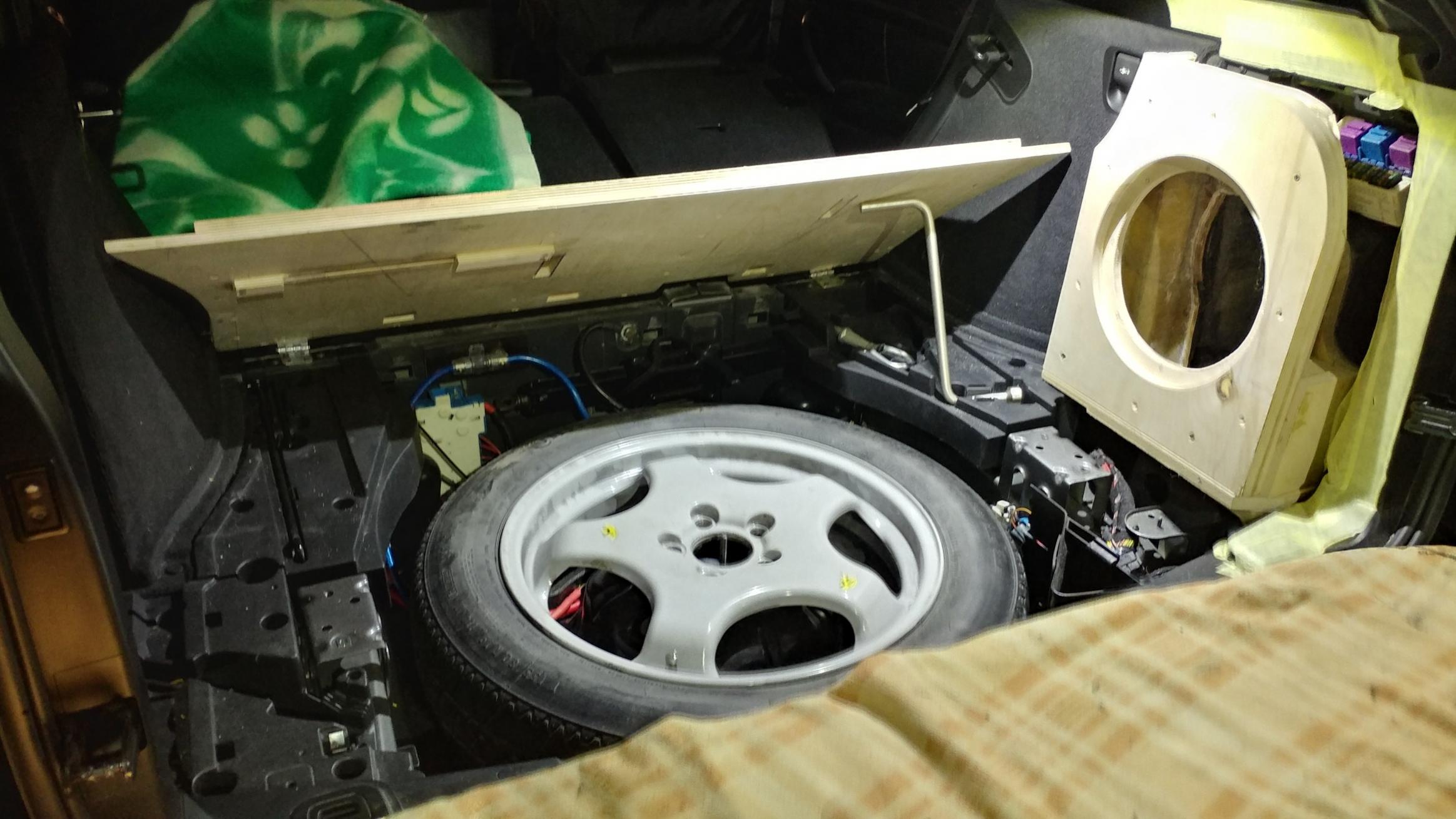

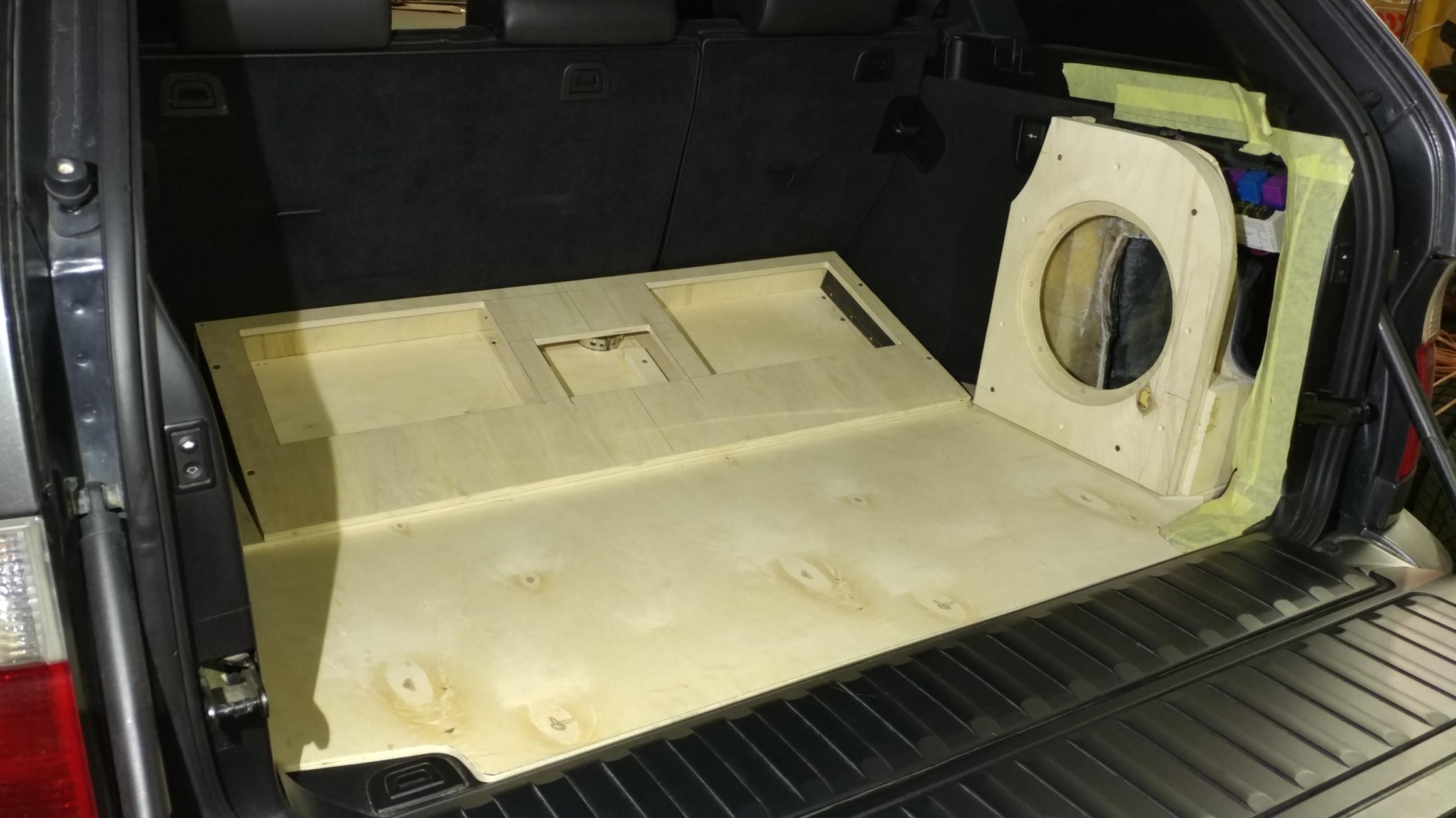

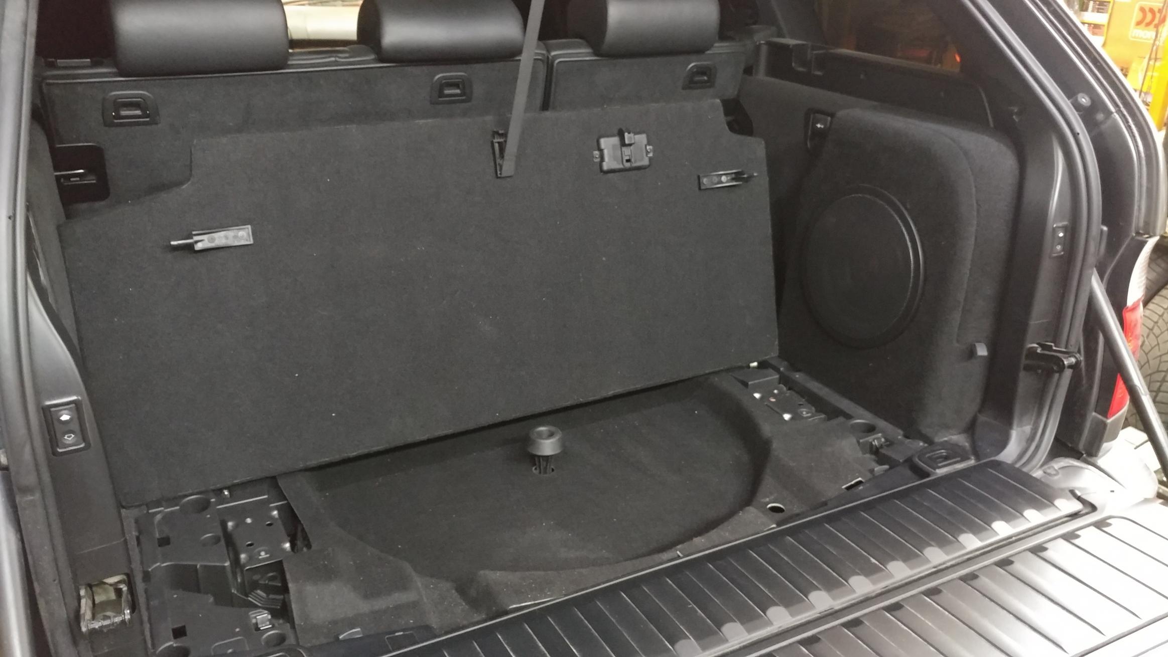

По умолчанию Re: Озвучивание современных автомобилей
Я полагаю, чо вполне можно считать это авто современным, не вижу принципиальной разницы с БМВ последних моделей... Идеология одна и таже... Но что есть, то есть у нас в работе....
Общий вид багажника определился....

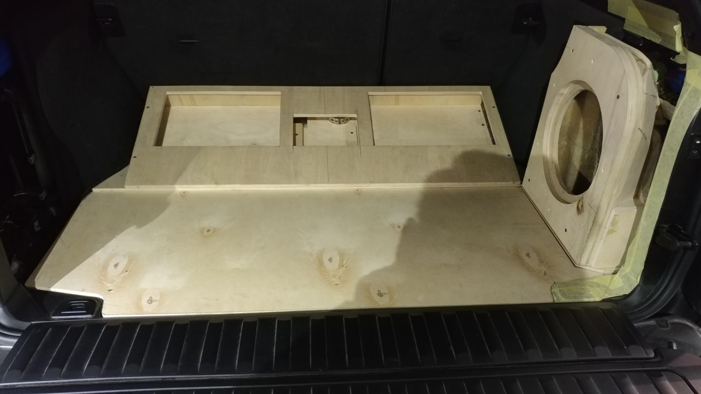

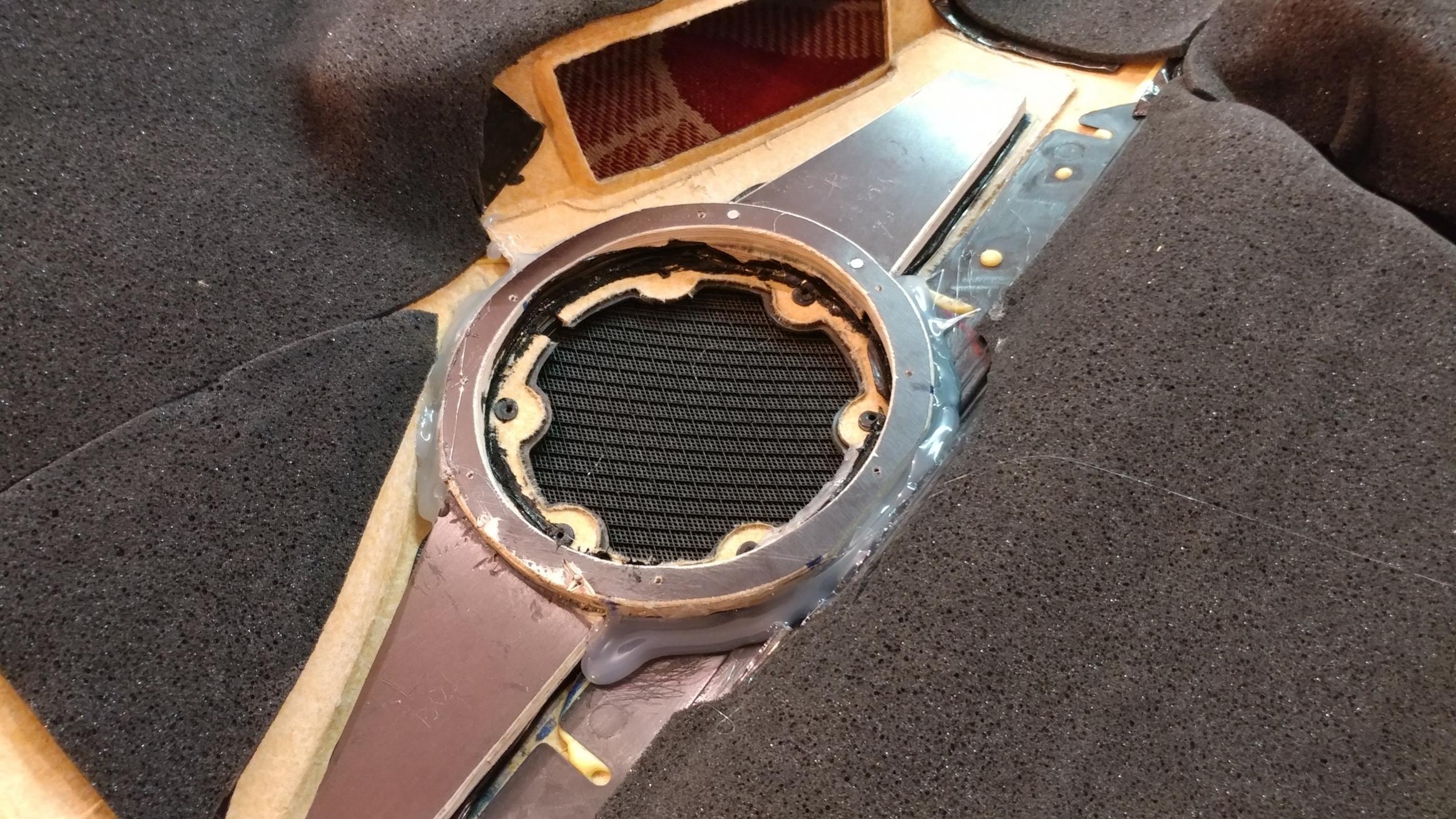

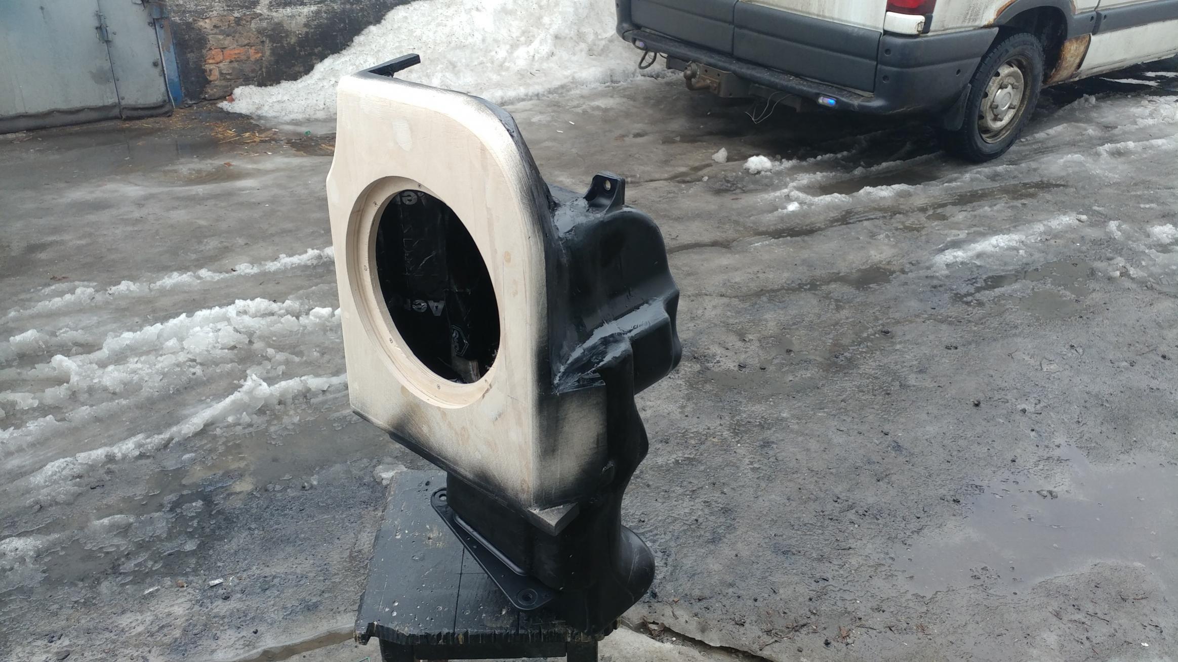

Далее мощно закрепили оконным силиконом и термоклеем подиумы для НЧ динмиков. Ну и полностью прорисовалась ситуация с доставанием запаски...просто и надежно....

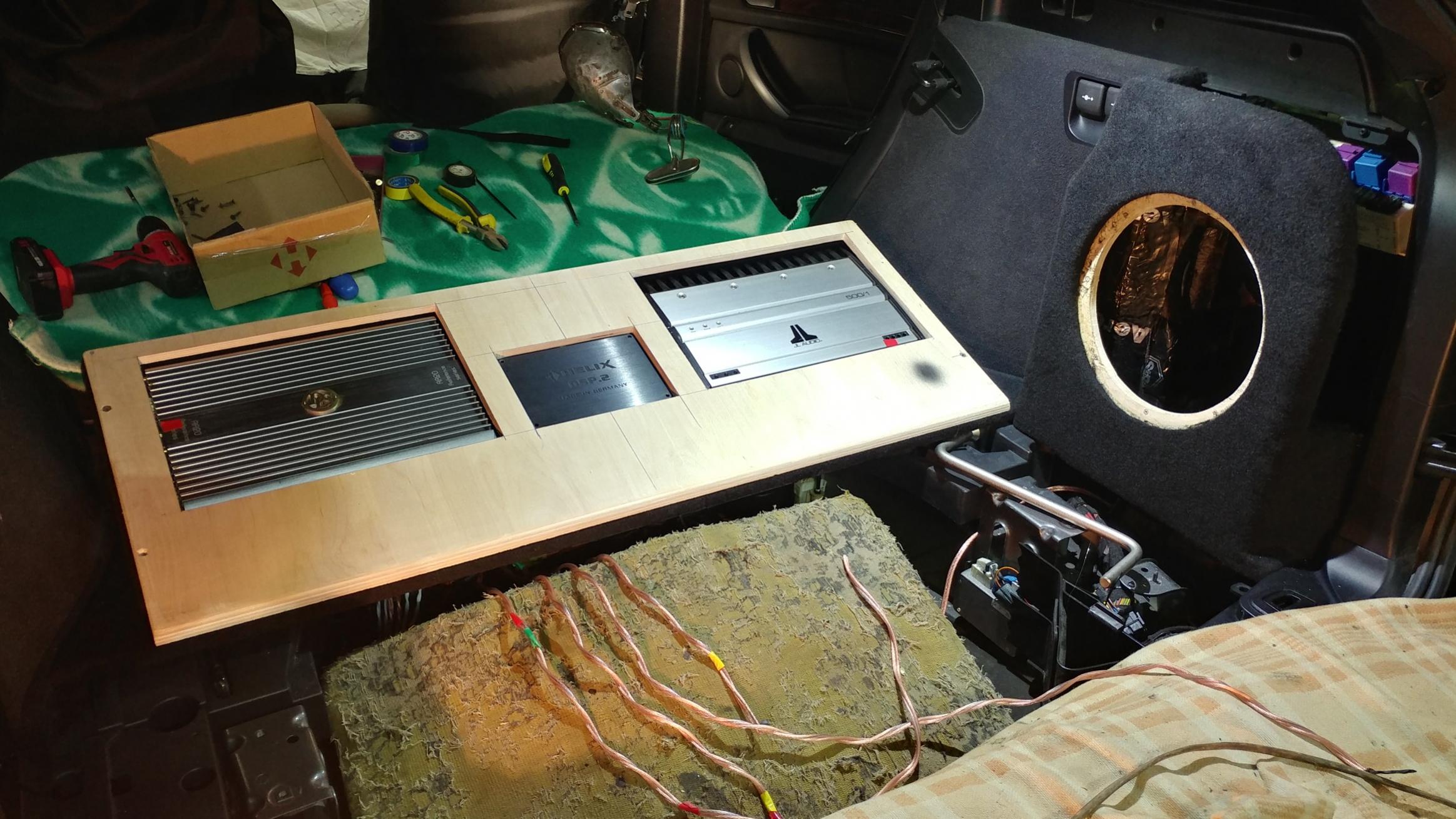

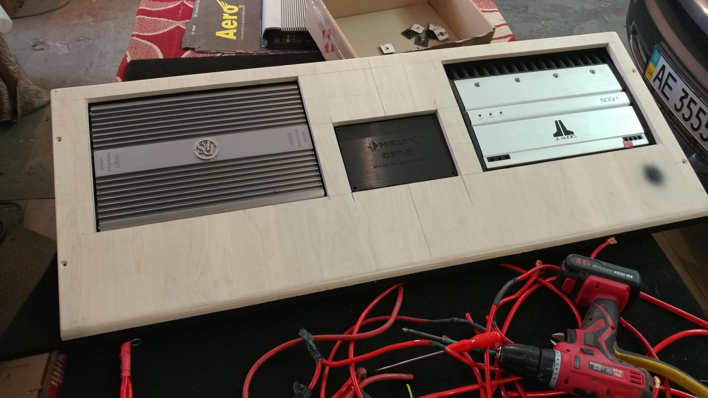

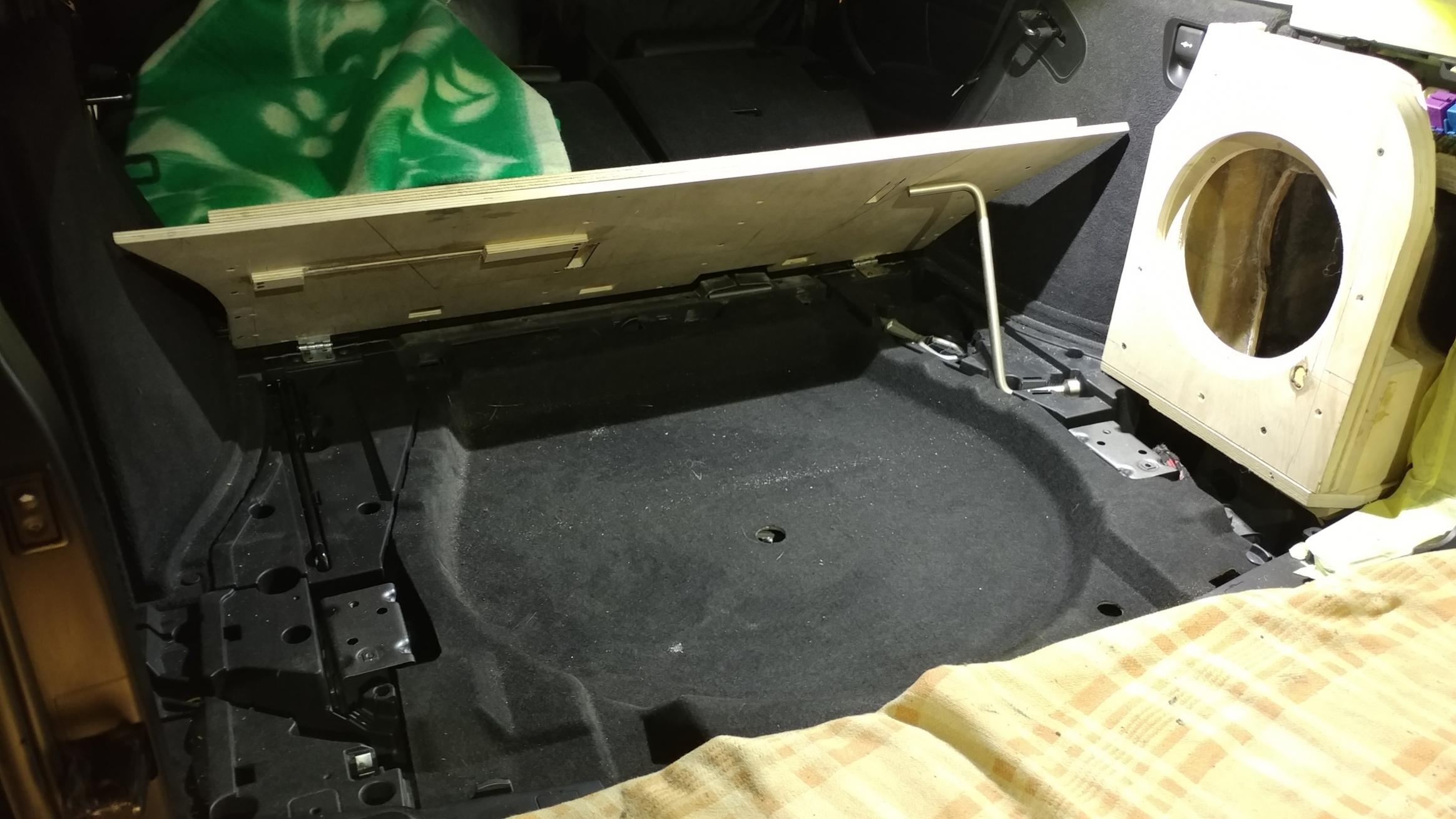

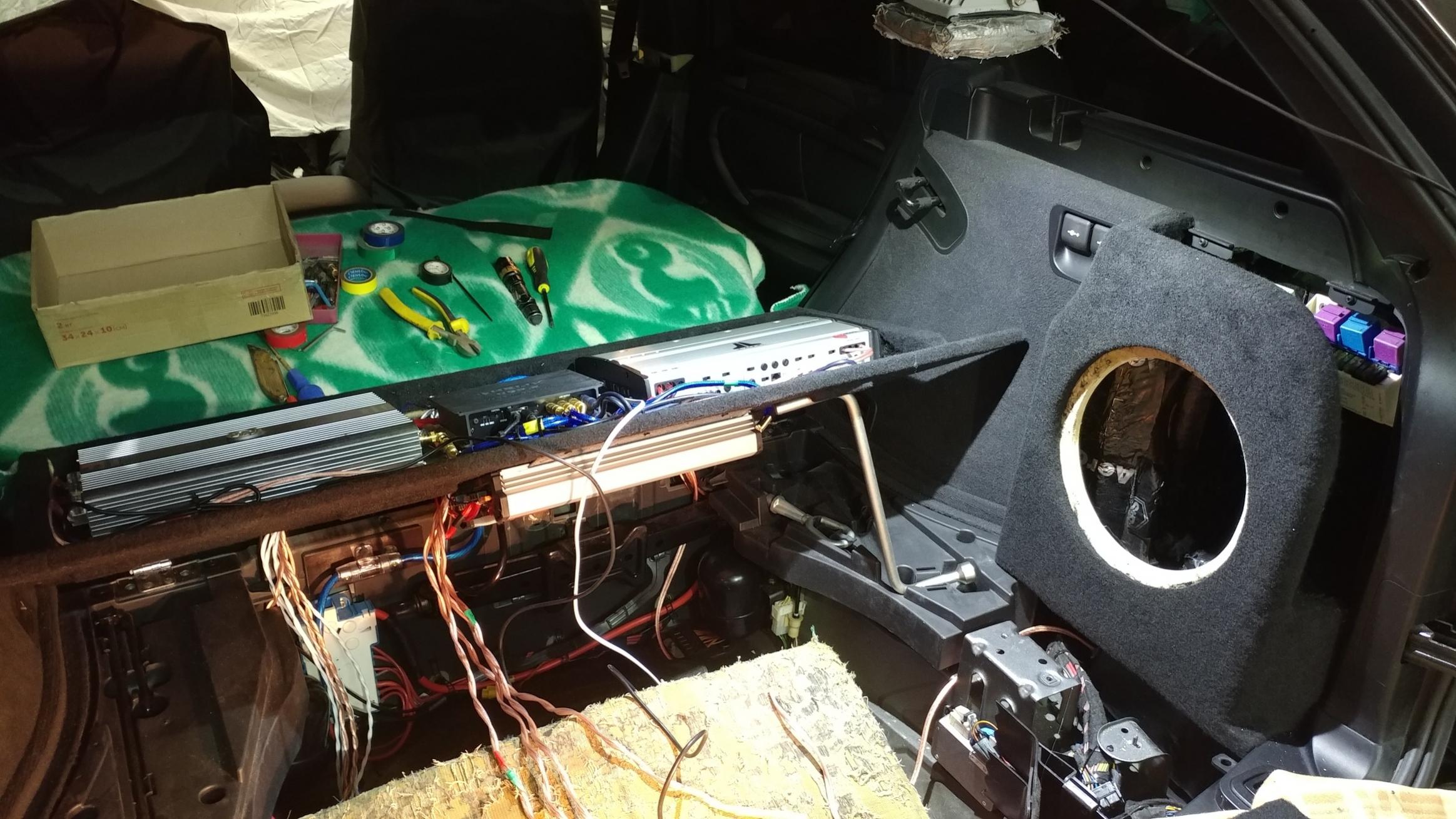

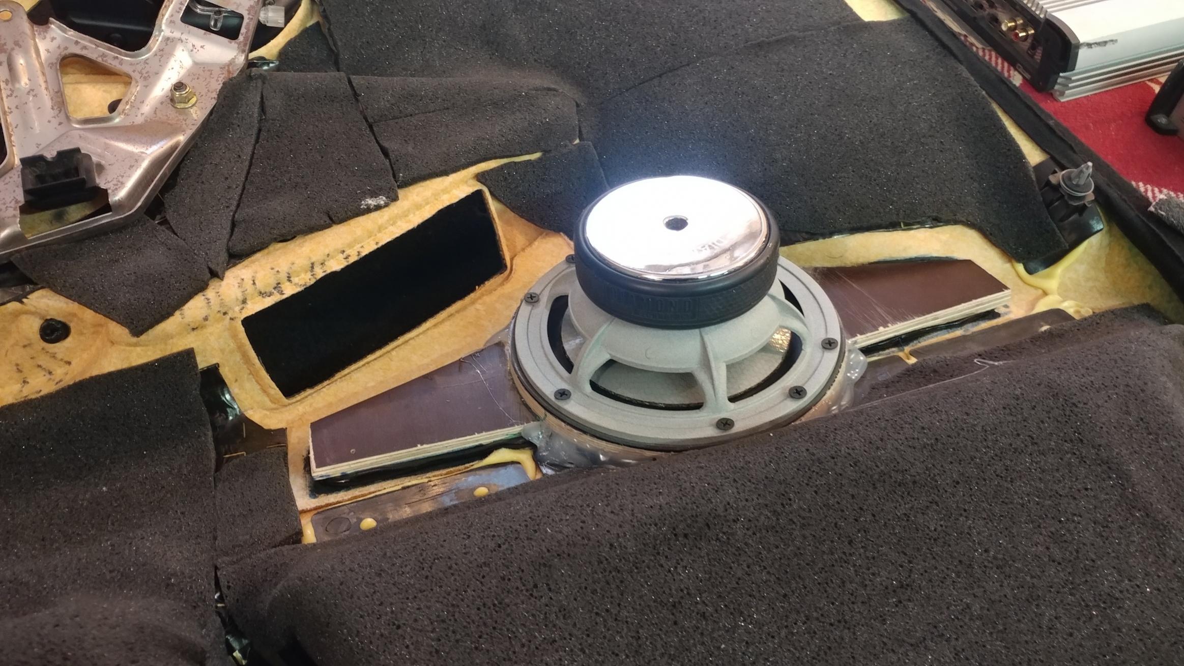

День 6-й...

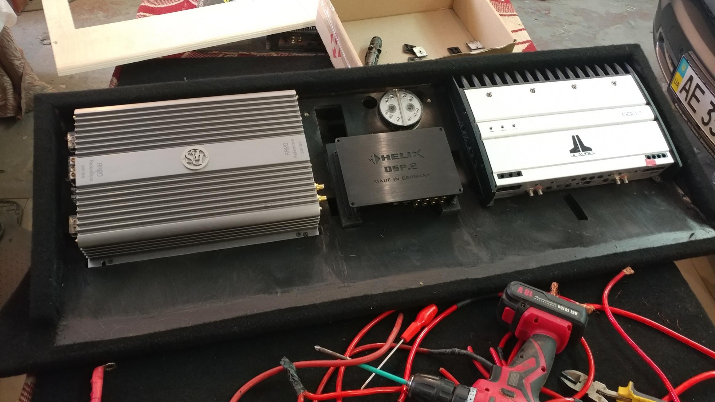

Разместили усилители мидбаса и саба, начали оформление аппаратного блока... Установили и мощно закрепили мидбасовые динамики

Сергій Максимович, на мою думку і мій досвід установки мідбасів на дверну карту БМВ перед обклеюванням шумоізоляцією варто було завібрити жорсткою віброізоляцією. Я використовував щось жорстке з продукції Шумофф (назви матеріалу не пам"ятаю), бо без вібри крту неможливо було заспокоїти. Плюс у мене міди стоять на вібророзв"язці. Ну і сіточки на динаміках в БМВ то просто капєц - коли їх зняти натупає прозріння, тобто майте на увазі, що сітки сильно скапарають результати Ваших старань, візьміть це до уваги. Я купував ще один комплект сіток, дирявив їх і закривав акустичною тканиною. Успіхів )

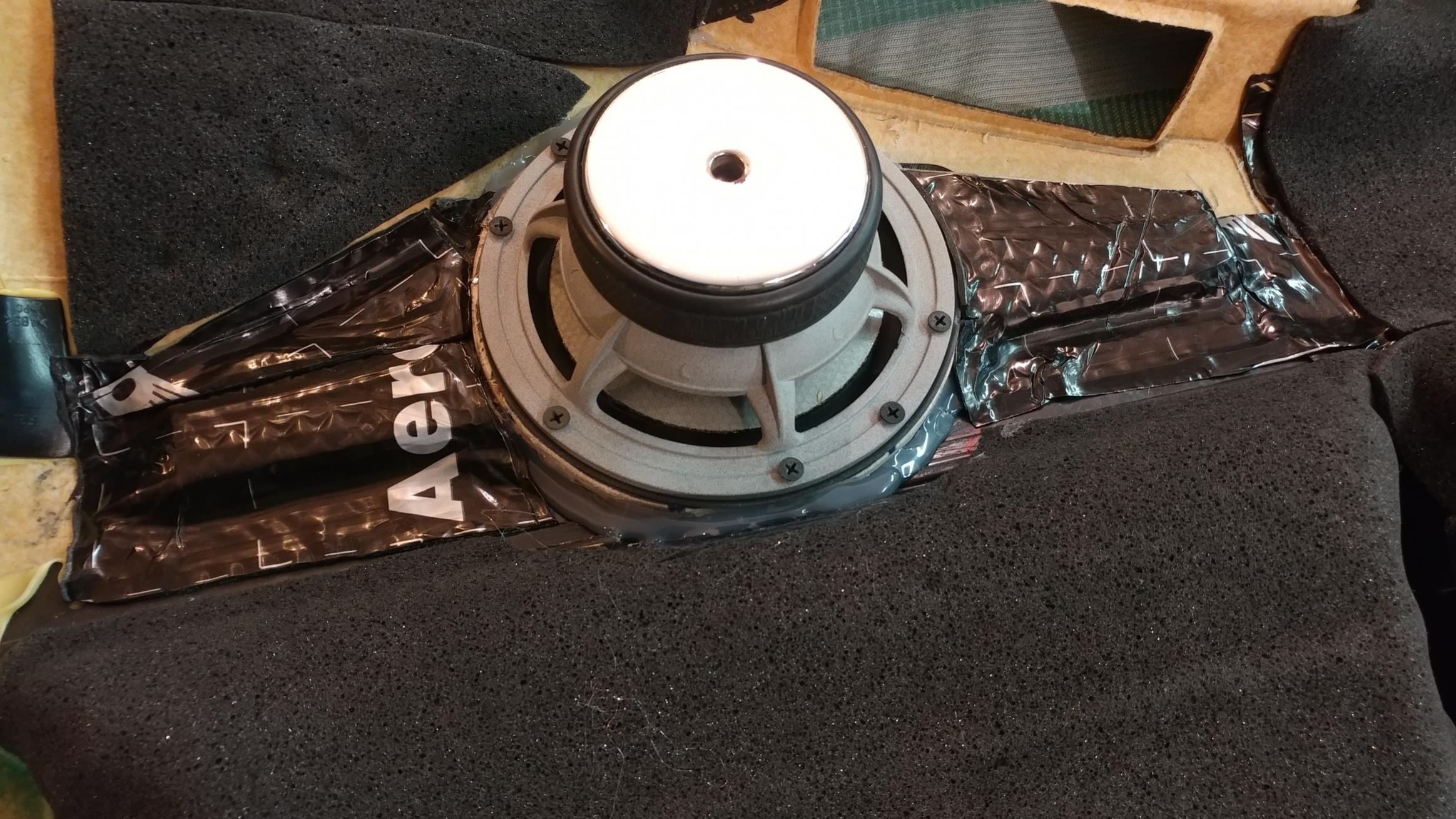

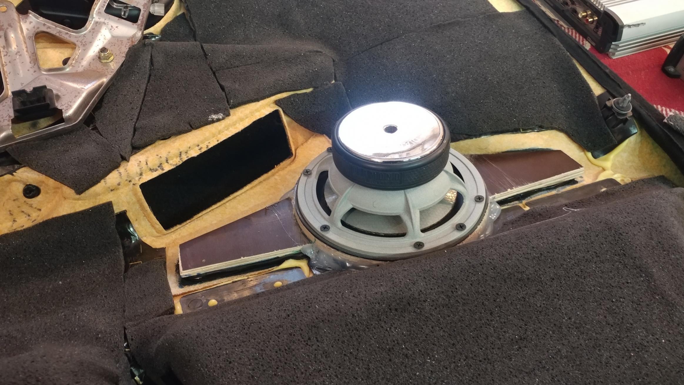

Володя, спасибо, все верно написал. Вибро карта оклеяна Aero... МИды установлены через кольцо из вибры..Но он слушавет очень негромко, на это и надежда...Но вот сетки не смог согласовать с хозяином...Правда, на СЧ и ВЧ мы хоть поролон сняли...Отверстия не рассверливали(((
Добавлено через 4 минуты
Забыл в спешке.... У тебя же 2-шка....Понято, что сетка СИЛЬНО влияет .Здесь 3шка...Если что, то несложно будет сетки на СЧ и ВЧ просветлить...по результата настройки и прослушивания....Если опять же разрешат...
Последний раз редактировалось Сергей Максимович; 30.01.2019 в 07:48. Причина: Добавлено сообщение

Як не парадоксально, но в мене сєтки більше гадили на НЧ ніж на СЧ. От є сєтка- нема НЧ і шо хоч роби, нема сєтки - появились НЧ і все ок. СЧ також покращуються, але не це не так яскраво виражено як НЧ. Міди, до речі, також Даймонди хекси, но 5 - в них добротність нижча ніж в 6, може ще це відіграє якусь роль.

Почти как панель акустического сопротивления.... Ну послушаю....потом выводы..Спасибо, я понял и принял на заметку....
Butirat,
В данном случае на карте был мощно закреплен подиум ( спец.силиконом для стекол и термоклеем) из влагостойкой фанеры 9мм . А потом примерно 70% поверхности карты покрыто виброматериалом STP Aero и STP Aero Plus . Поверх этого Бипласт 5. Думаю вполне достаточно для данного проекта.......
Добавлено через 2 минуты
Добавили виброизоляцию Aero Plus на подиумах НЧ, оклеяли Aero Plus внутренние поверхности сабвуфера. Загерметизировали и обработали под обтяжку карпетом.

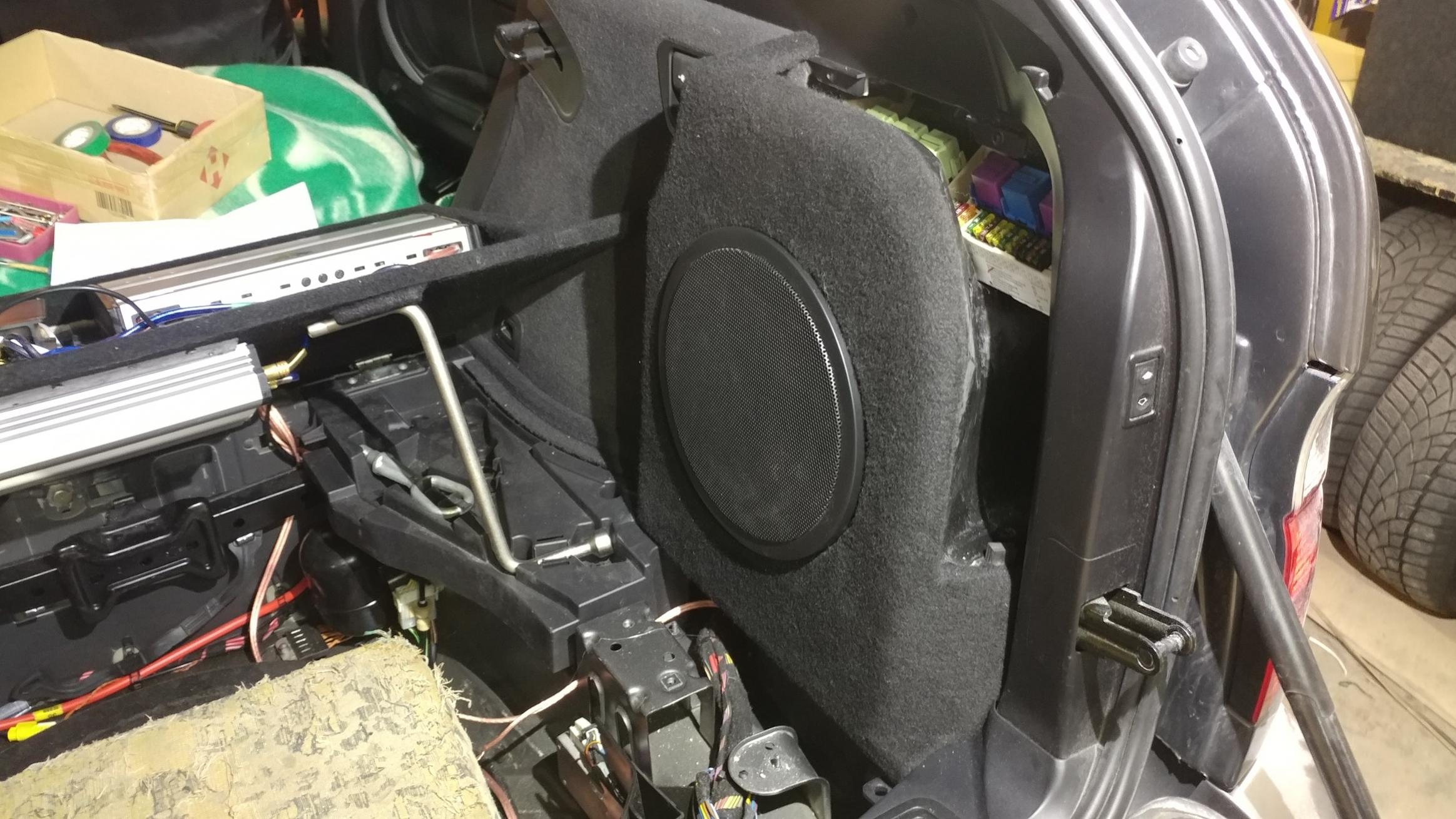

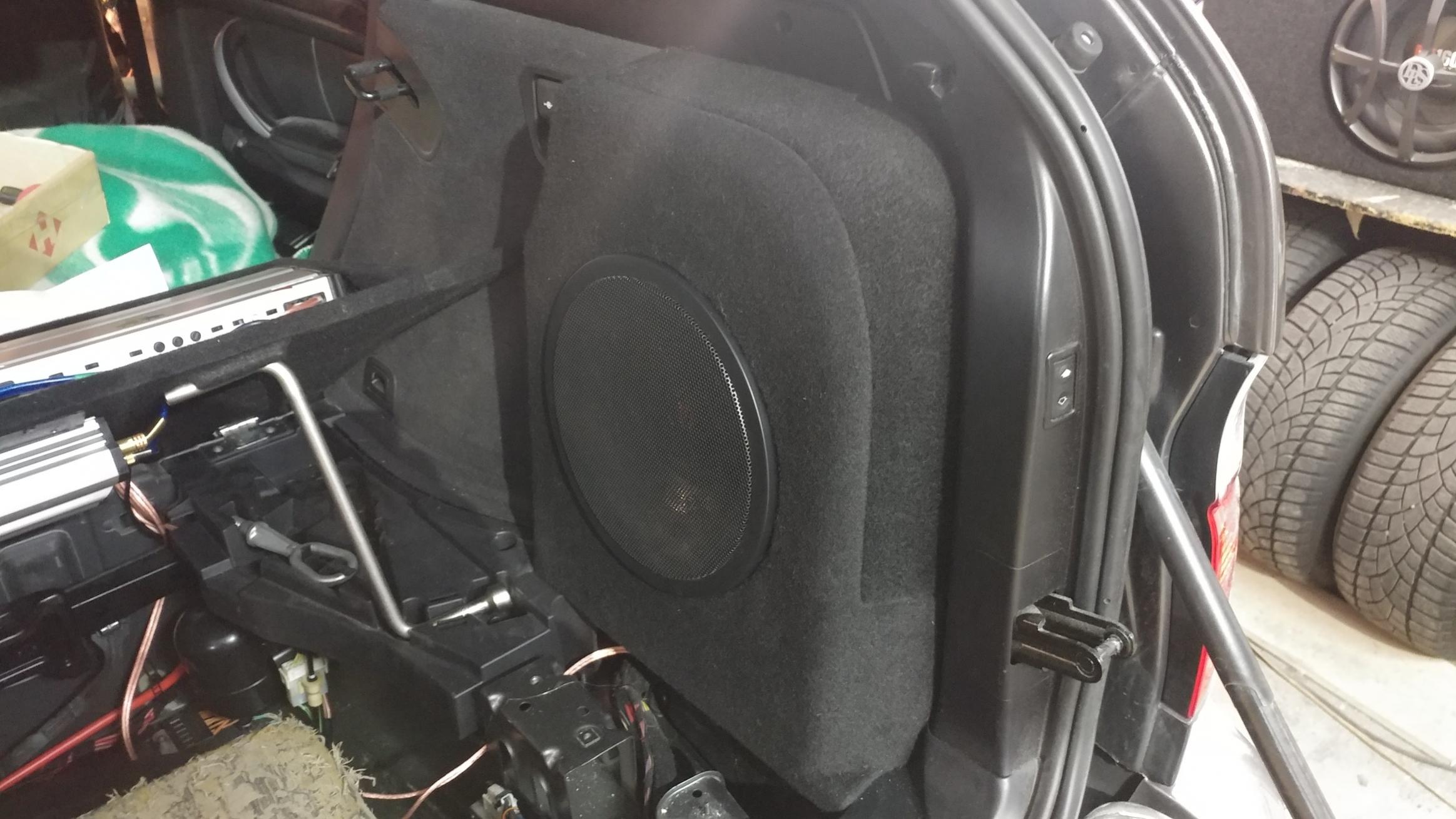

Обтянутый карпетом саб смотрится ОЧЕНЬ симпатично в салоне. Хорошо вписывается в дизайн багажника и аппаратный блок. Сигнал со штатной головы подается на входы высокого уровня процессора, т.е. все что играло штатно в авто будет воспроизводится в достаточно хорошем качестве через установленную аудиосистему.

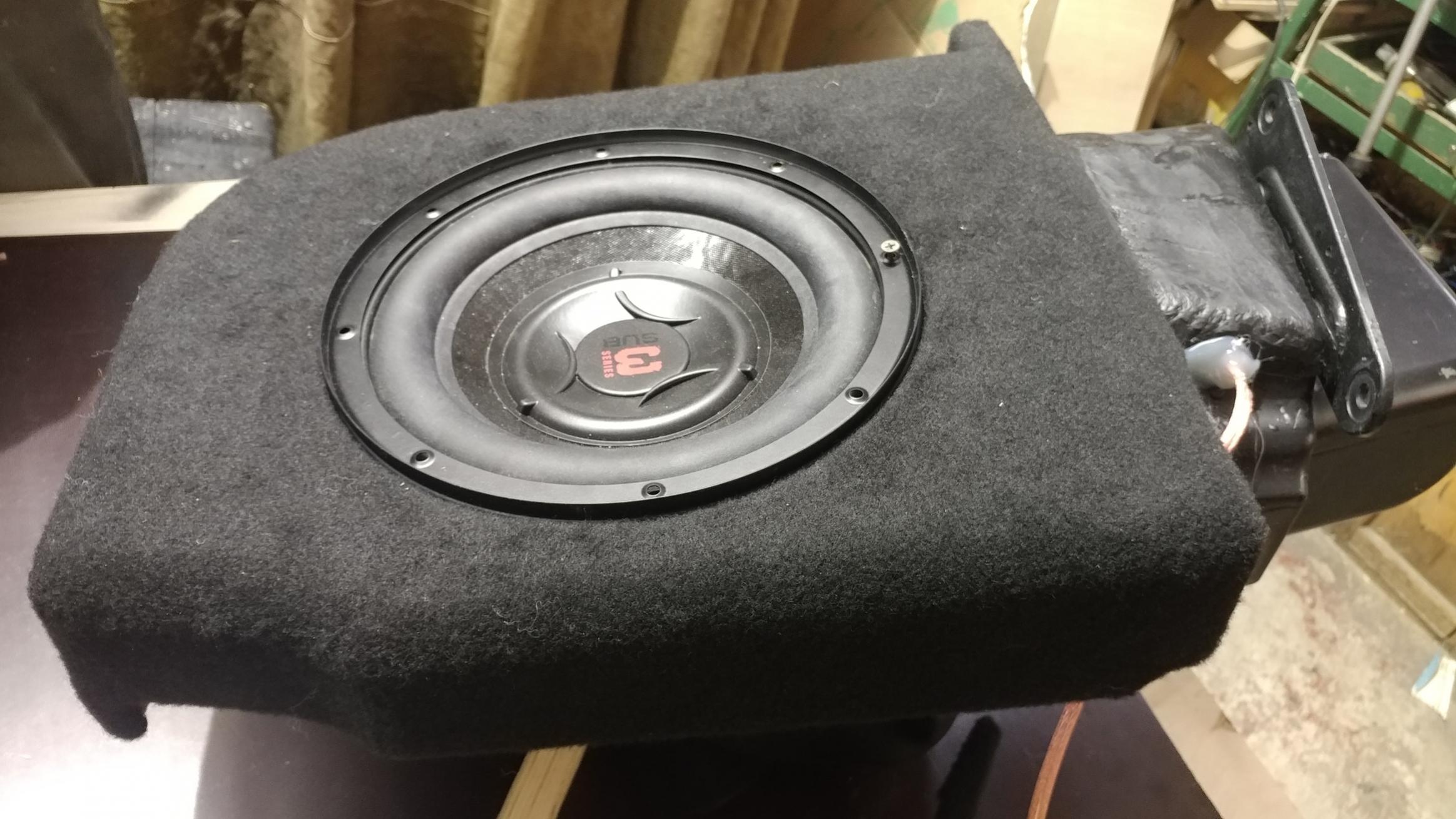

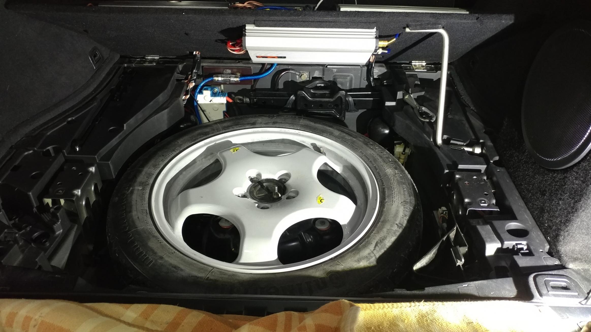

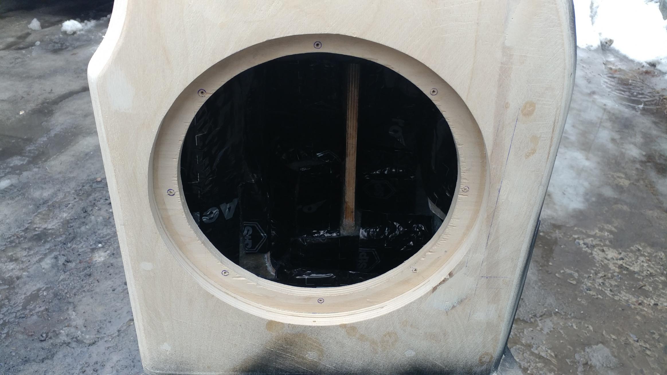

9 -й день...
Наконец то завершили сабвуфер и установили. Крепление мощное ...на 3-х болтах М6, плюс плотно входит в посадочное место.Для доступа к предохранителям и для замены ламп в задних фонаря предусмотрена легко снимаемая декоративная крышка.

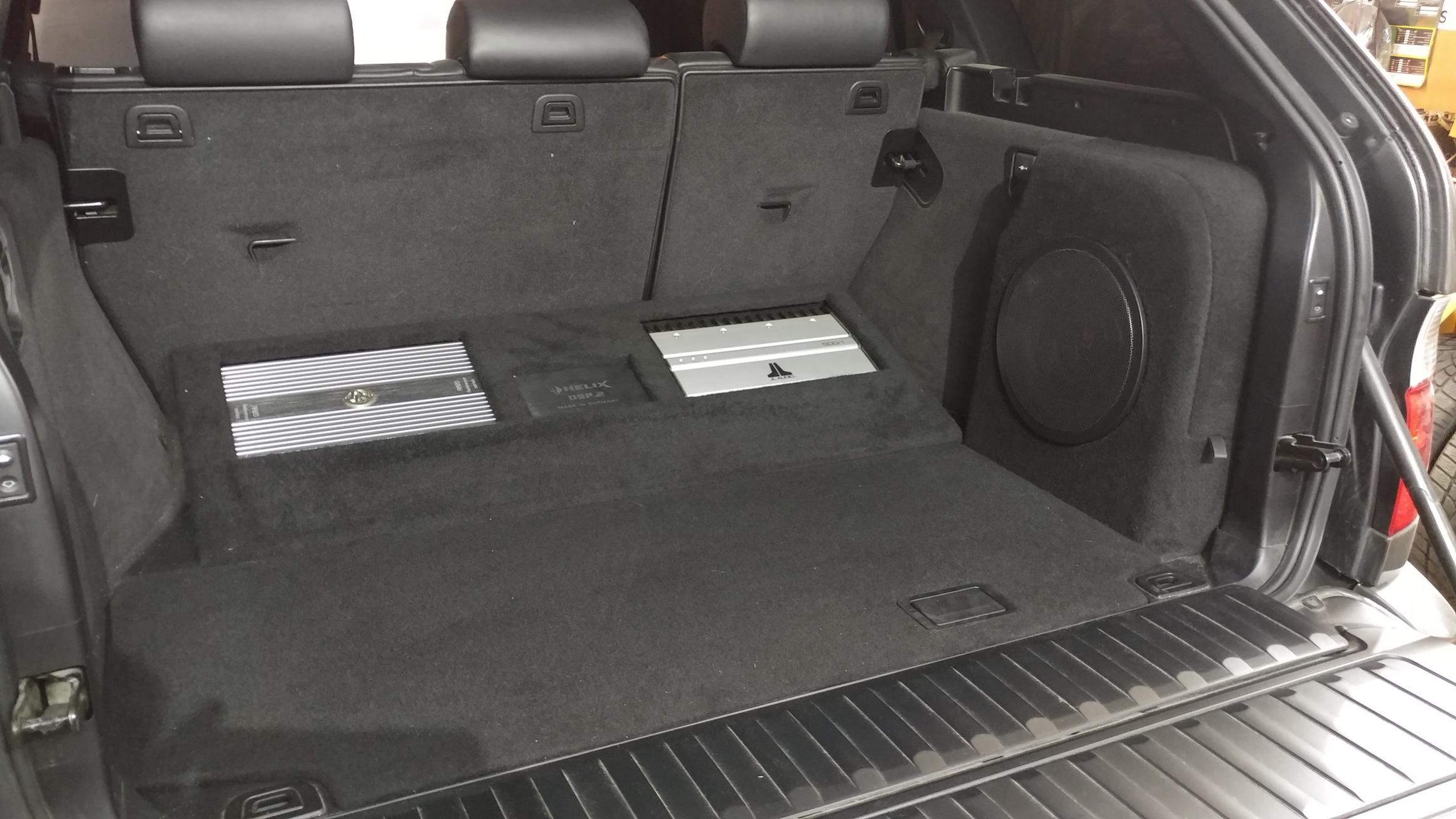

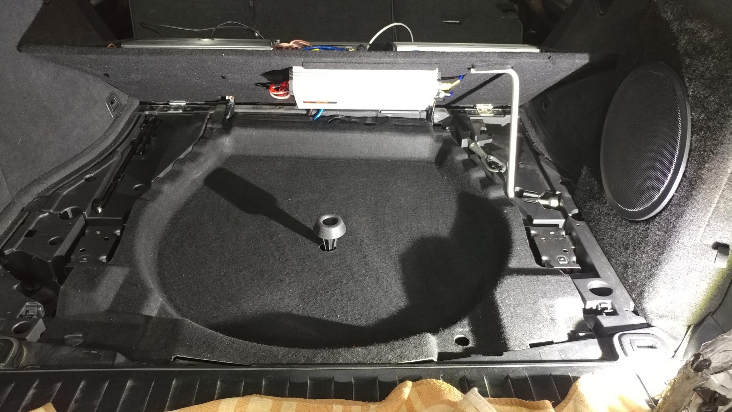

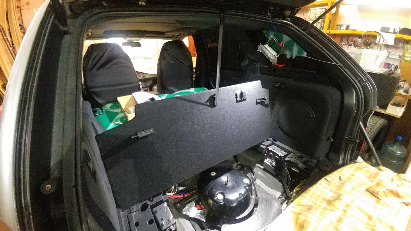

День 10-й ....
Монтаж подходит к завершению.По просьба заказчика самая задняя панель поднимается и имеется возможность подвесить ее , все крепежные элементы, ручка, замок перенесены со штатной панели . Не удалось найти карпет-аналог заводского BMW....такой уже не выпускается, поэтому подобрали максимально похожий...Вцелом багажное отделение смотрится хорошо...эргономично и обеспечен необходимый доступ блоку предохранителй, запасному колесу и т.д..
Но впереди еще немного работы по инсталяции и главное...настройка!!!

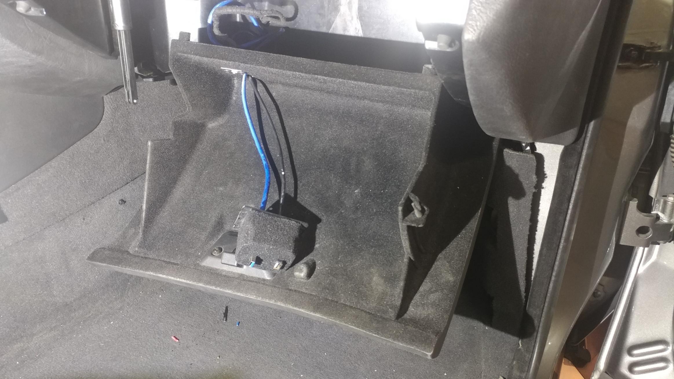

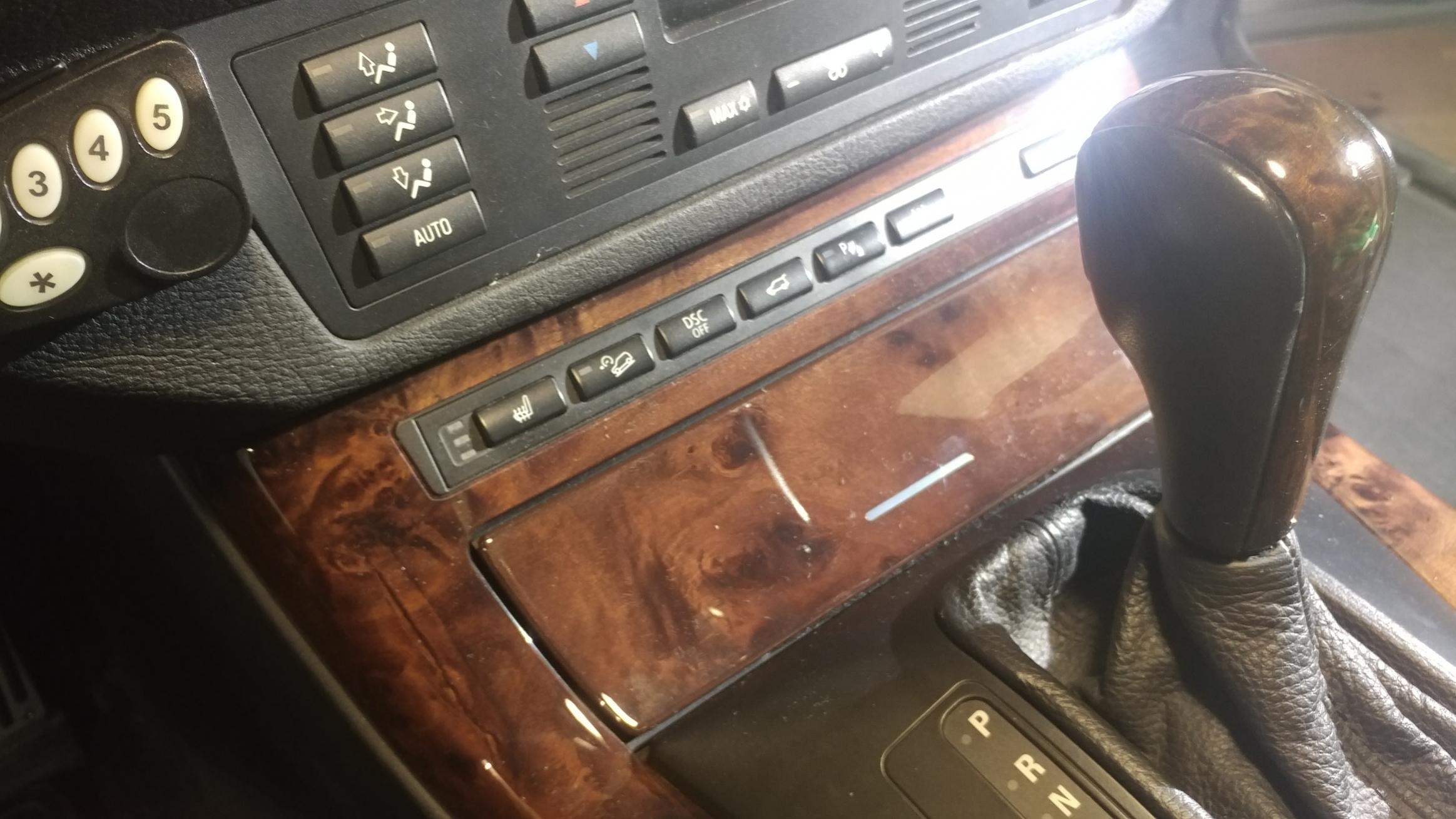

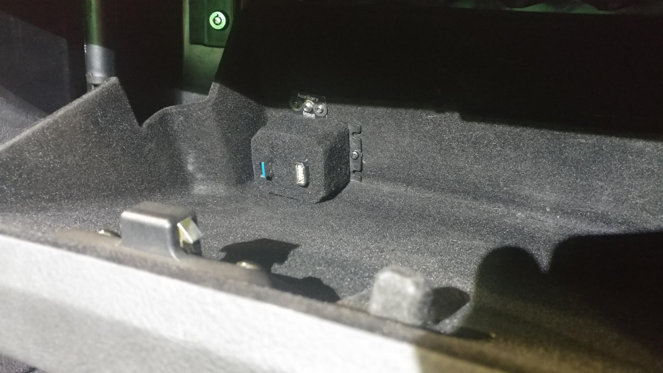

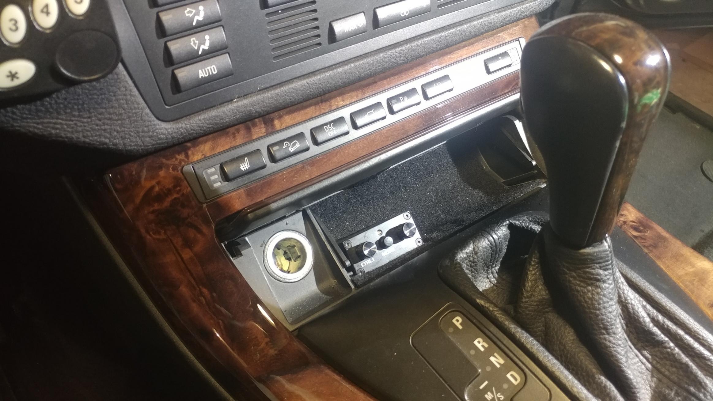

Наконец то добрались до аудиовхода и управления процем... В бардачке инсталировали USB3 вход по скоростному цифровому кабелю и разьем питания 5В ( здесь будет подключаться подзаряжаться хай-фай цифровой всеформатный портативный плейер Sony ). Рядышком и аналоговый вход....на всякий случай.А в пепельнице удалось смонтировать ДУ процессора ( громкость, уровень саба, пресеты) .

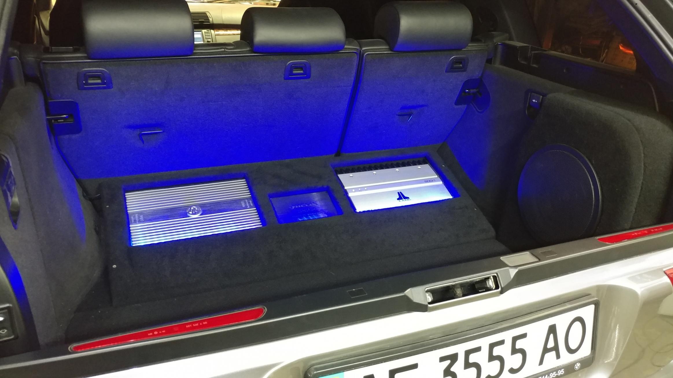

Итак завершается данный проект. Все основные пожелания заказчика выполнены: вся фронтальная акустика на штатных местах, обеспечен удобный доступ к запаске, блоку предохранителей в багажнике, обеспечен САМЫЙ высококачественный цифровой вход в аудиосистему ,имеется доп. аналоговый вход...3,5мм джек, штатный звук FM и CD чейнджер подключены также через процессор,выведен USB разьем для зарядки гаджетов, досточно компактно и без нарушения эргономики авто выполнена инсталяция.
Звук: хорошо, достойно звучит...фокусировка, локализация, передний бас, сцена...все на уровне хорошей сорвновательной системы. Правда, настройка велась с источника сигнала...ноутбук. Когда будет хай-фай плейер Sony, думаю тоналка может заметно улучшится..
Конечно, расположение ВЧ в неправильно ориентированных уголках и ОЧЕНЬ малогабаритные СЧ, отраженка от стекла вносят свою отрицательную лепту. НО что маемо, то маемо!! Зато в штатных местах!!!
Сабвуфер...впервые применил German Maestro со странной индексацией....3.sub 10. Пока не разыгран, окончательное мнение через месяц, но ...играет очень низко и в малом обьеме...20л.чувствительности и звукового давления с запасом!! Отрицательных черт не замечено, легко стыкуется с легкими мидами
Надеюсь после месячной разминки аудиосистему подстроим и она зазвучит на ОТЛИЧНО!!!

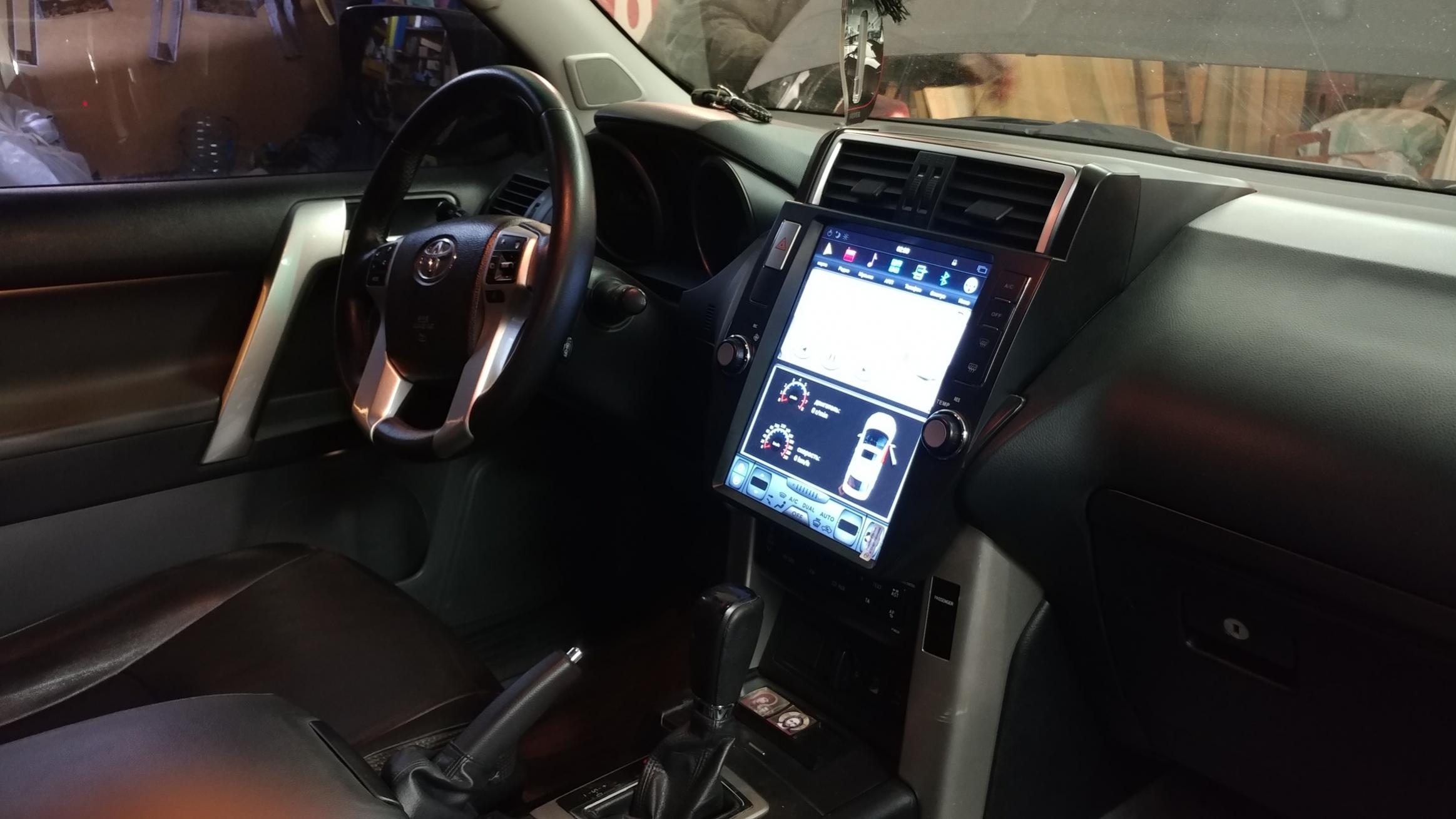

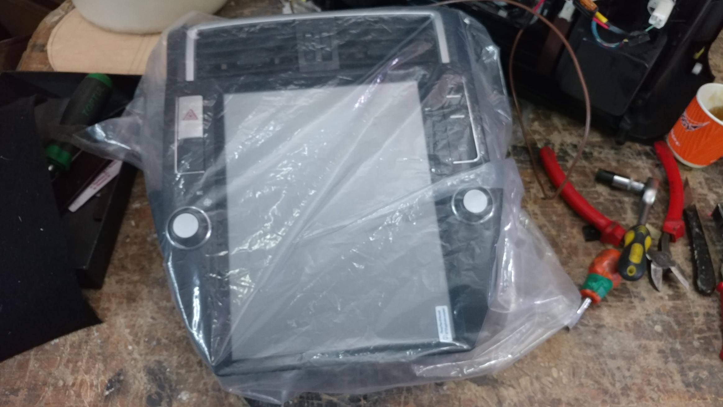

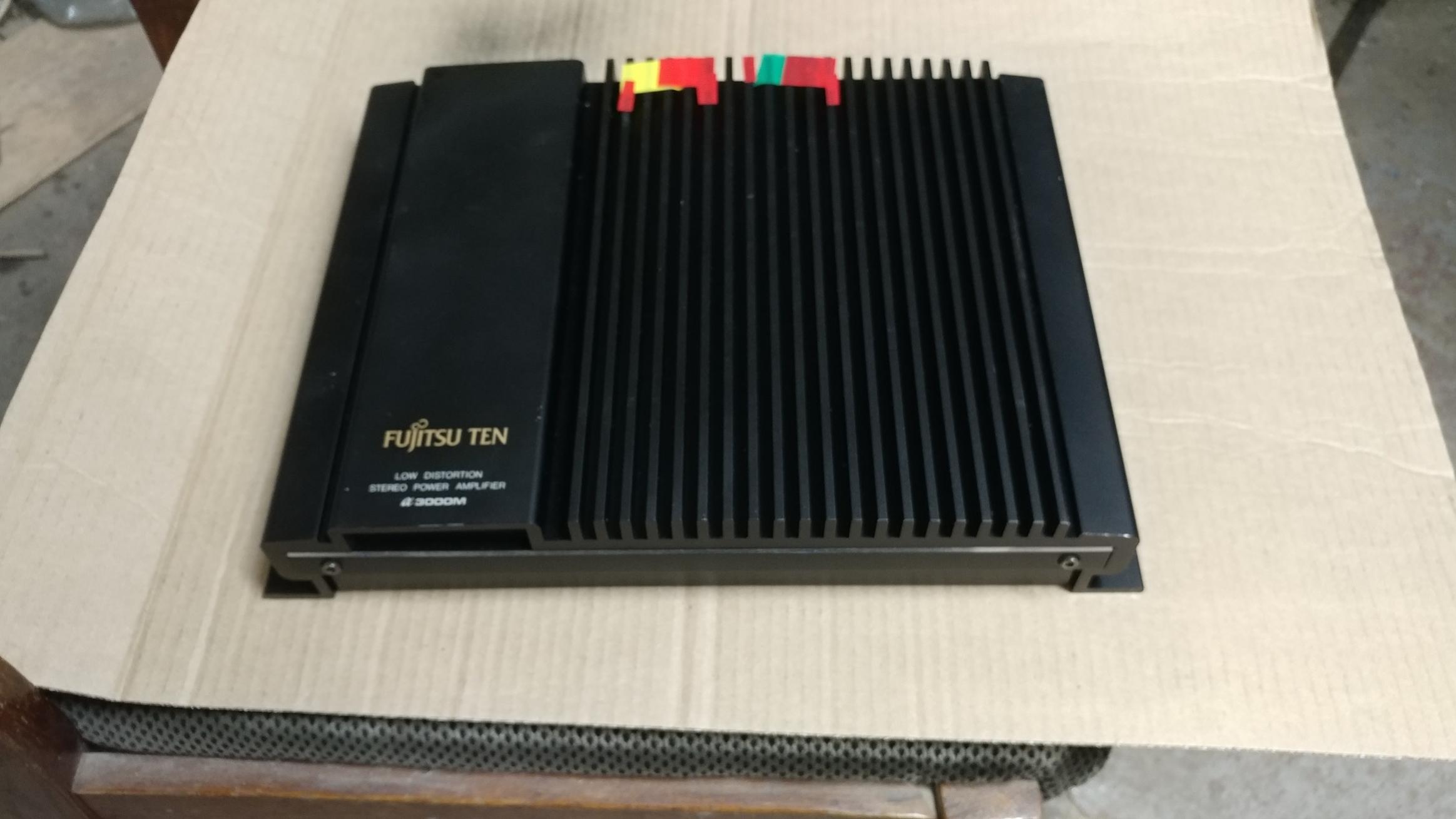

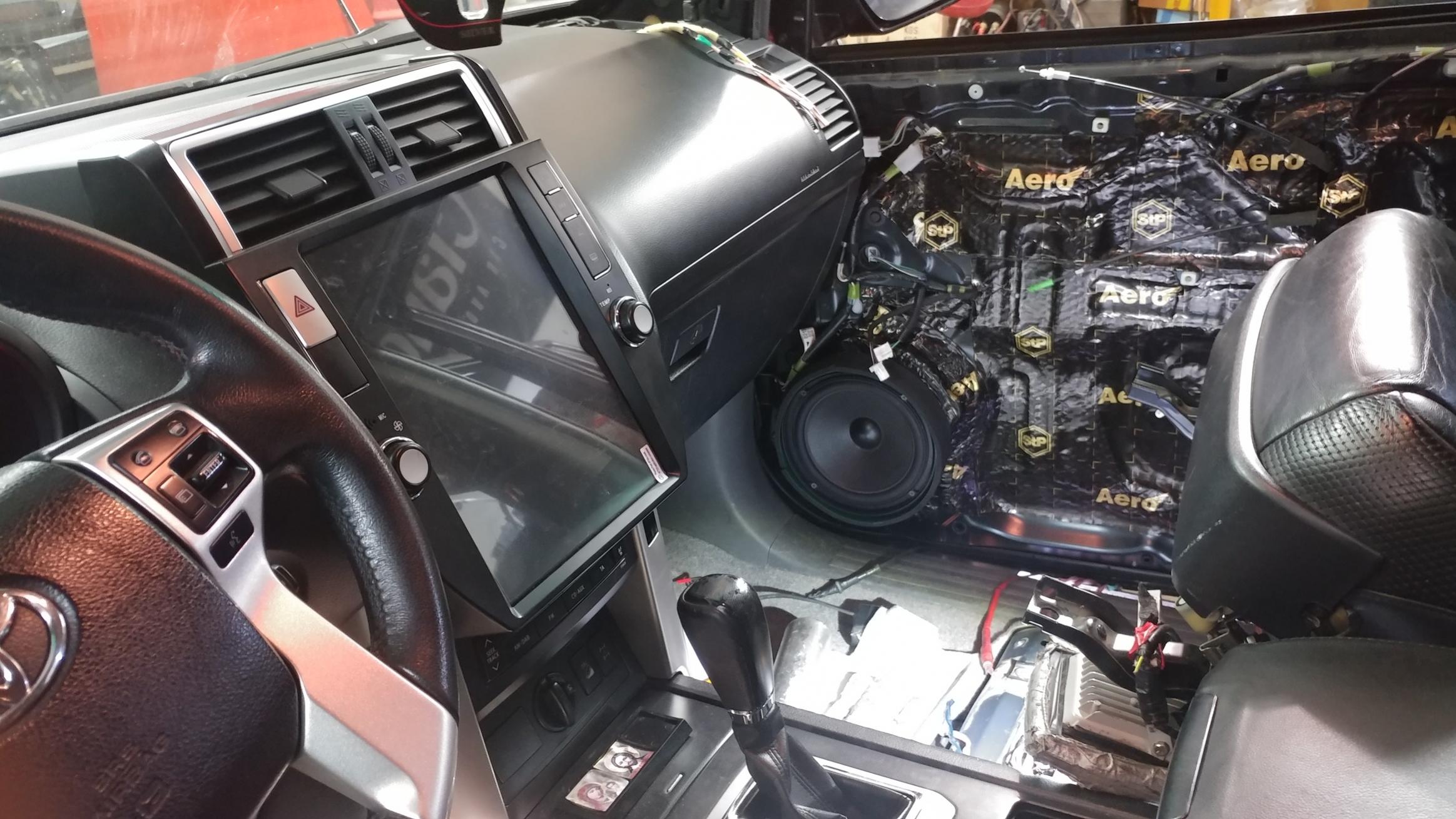

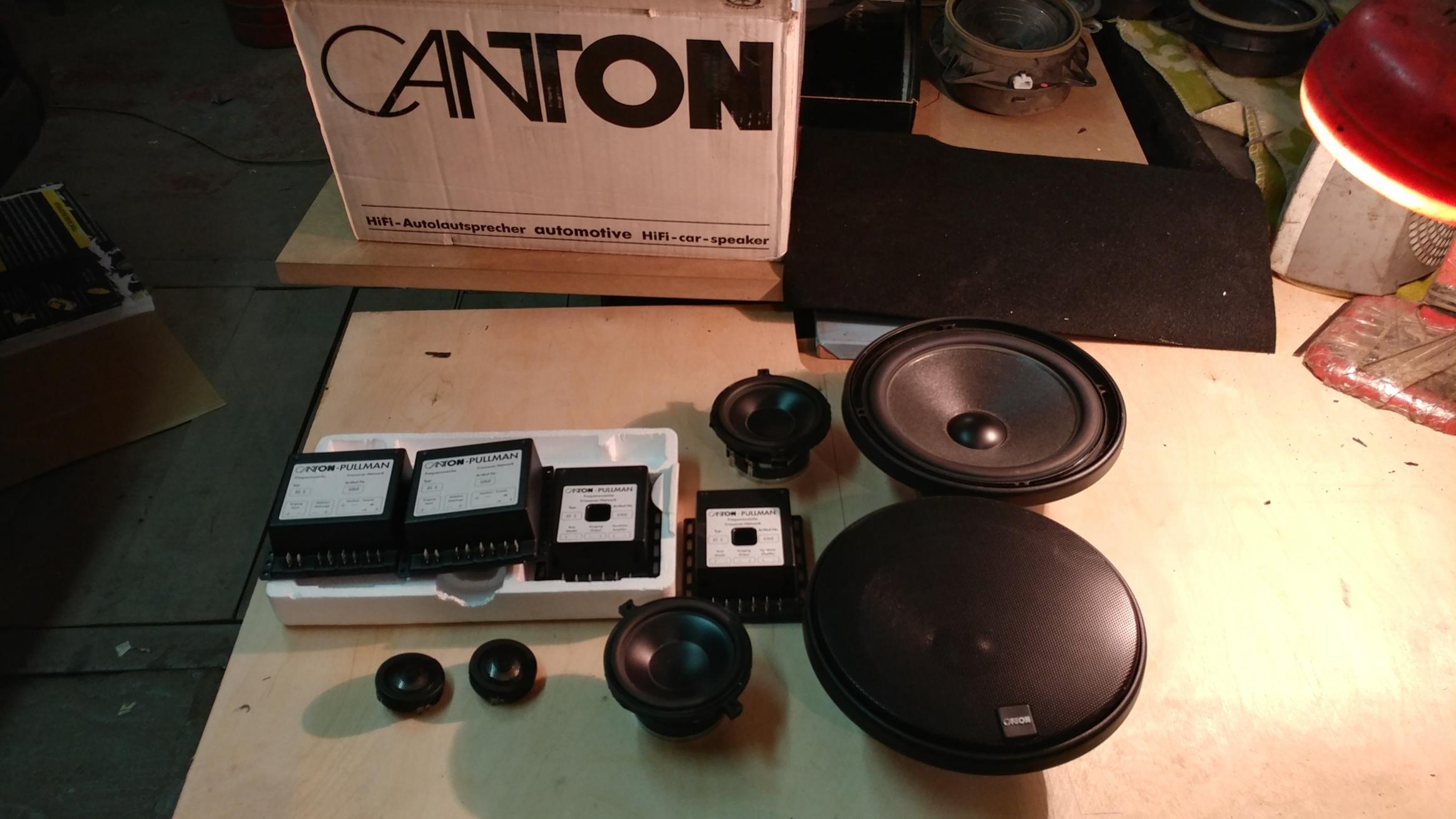

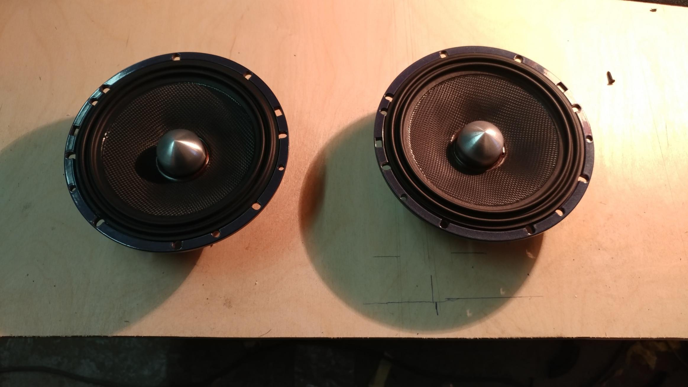

Конечно, Toyota Prado нельзя назвать современным автомобилем, НО...аудиосистема достаточно интересная должна получиться, с хорошим звучанием, с ОЧЕНЬ редким составом аудиокомпонентов, хотя и достаточно простая...беспроцессорная...
Итак, желание клиента заменить голову на ОЧЕНЬ современную и достичь качественного звучания , при нормальной громкости и относительно небольших затратах.... Речь о сабвуфере и процессоре не шла, поэтому:
- фронт ...трех компонентная система Canton Pullman RS6 ( музыкальный наборчик, с глубоким басом, 20см НЧ и гигантскими СЧ....)
- тыл .... только мидбас в полную полосу Emphazer ECP26 ( для усиления мидбасовой составляющей)
- усилитель .....олдскульный Fujitsu Ten @3000, Рном = 4 х 50 вт
НЧ и ВЧ более менее нормально инсталируются, а с СЧ пришлось изрядно потрудиться, обеспечив нужный размер для инсталяции в торпедо под стеклом.

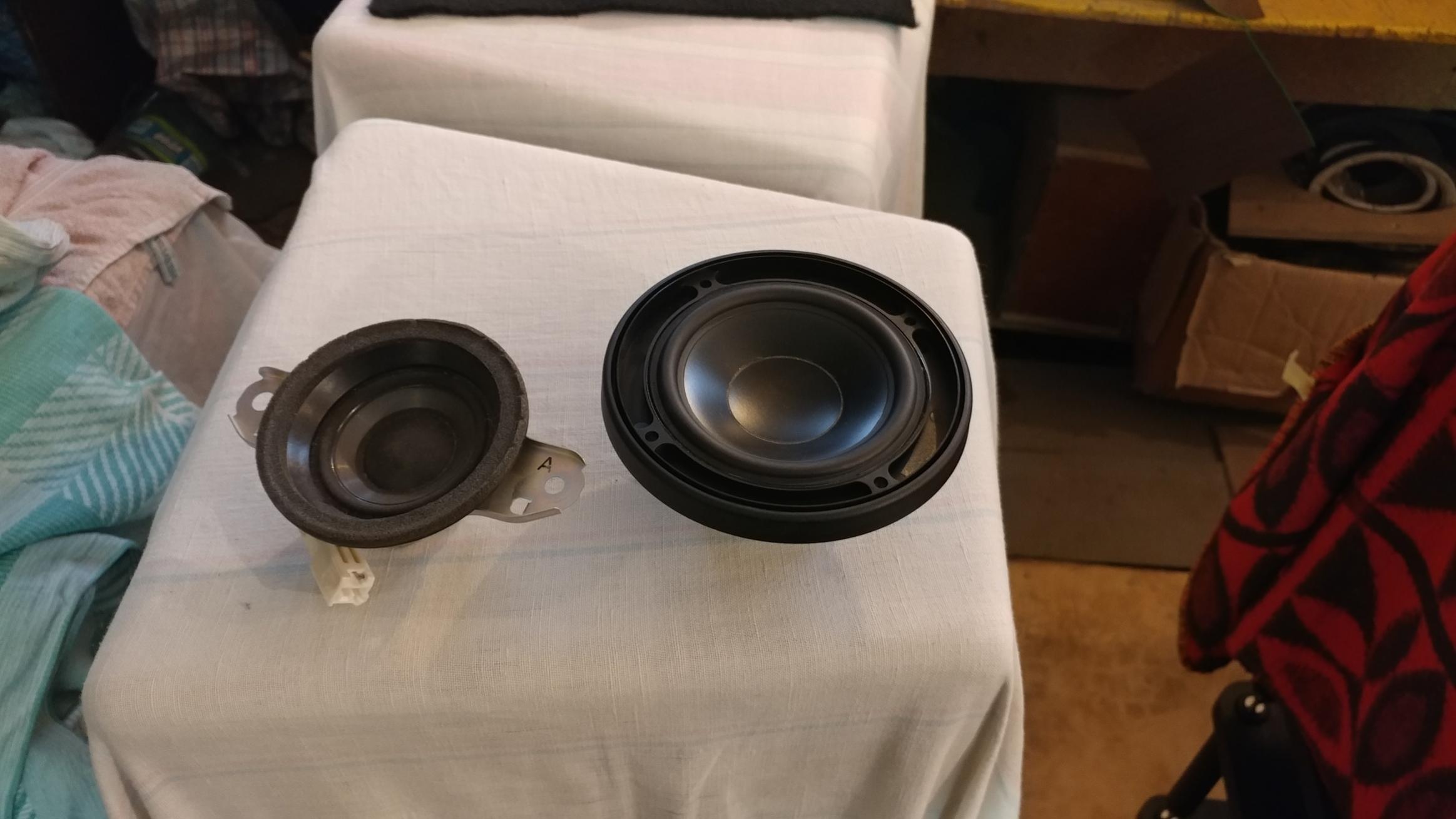

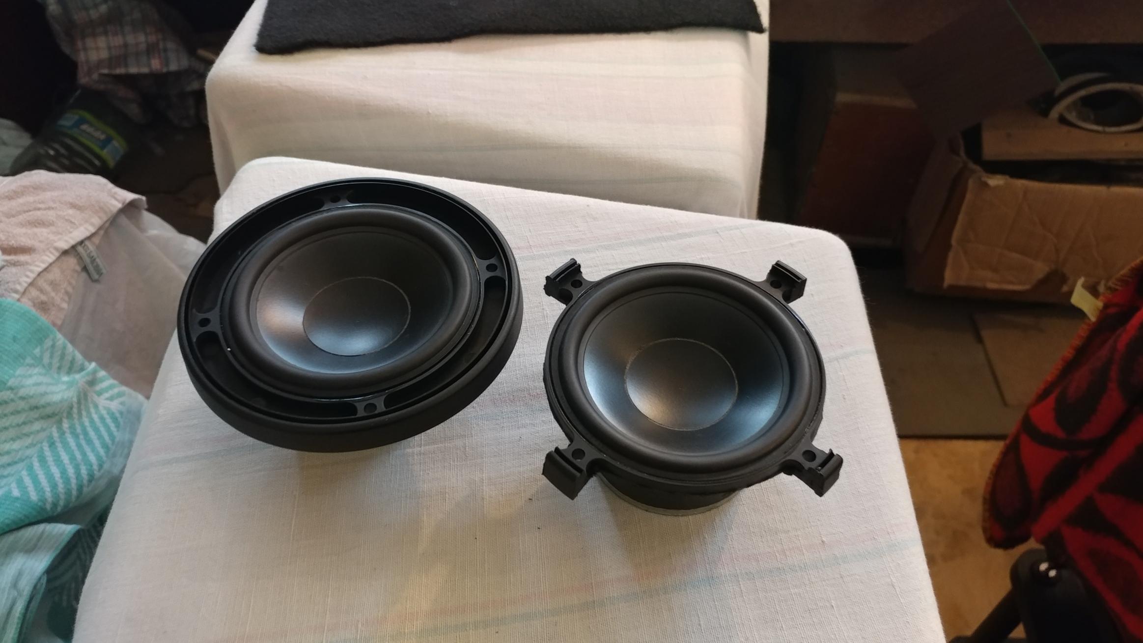

В этом в общем то простом проекте определенные сложности возникали при :
-инсталяции СЧ ( очень мало места, а хотелось поставить большой и качественные динамик )
- размещении и установке усилителя, также 3-х полосных кроссоверов ( тоже очень стесненно...под водительским и пассажирским сидениями )
- инсталяции 20см фронтальных мидбасов ( тоже на грани...)

что то напутали в монтаже каналов...
не удивлюсь, если перепутаны каналы в самой ГУ... у китайцев, наверное, частая проблема, т.к. у меня такое же было...
Старый 15.02.2019, 13:06   #39
Сергей Максимович
Аватар для Сергей Максимович
Регистрация: 02.07.2010
Сообщений: 1,404
Репутация: 122
teqtor,
так и есть.....)))) крест накрест....исправили...теперь нормально...

Наконец то завершили инсталяцию...очень непросто было, особенно трудно пришлось с встраиванием СЧ динамиков...как не обрезали их в размер...еле еле впихнули(((( Но очень уж не хотелось разрывать фирменную 3-х компонентку Canton, Включили, подстроились...Заметно лучше зазвучала система , чем штатный вариант...но тем не менее я не удовлетворен качеством аудиосисгнала новой головы...Портит она звук такиз музыкальных компонентов.. Меню...это вообще полный пи...ц!
В любом аппарате вставляешь флэшку и автоматом она сразу воспроизводится..Здесь же ее даже кнопкой MODE не найдешь?? В общем даже обсуждать ее не хочется((((( Зато картинка и видео...классные!!! И хайрезы читает....
Мой совет: не советую ее ставить!..если речь идет о звуке....
