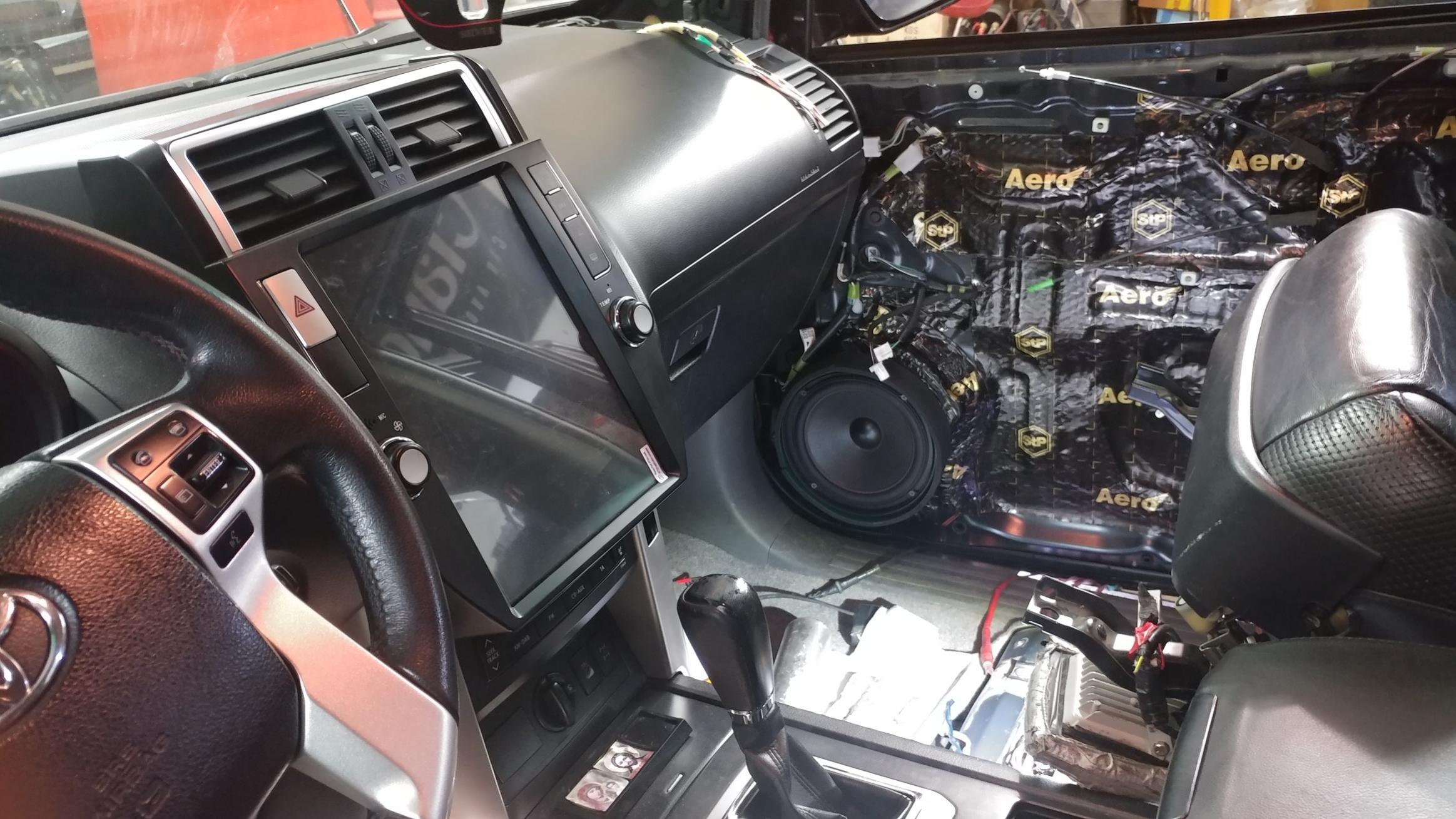

Сергій Максимович, на мою думку і мій досвід установки мідбасів на дверну карту БМВ перед обклеюванням шумоізоляцією варто було завібрити жорсткою віброізоляцією. Я використовував щось жорстке з продукції Шумофф (назви матеріалу не пам"ятаю), бо без вібри крту неможливо було заспокоїти. Плюс у мене міди стоять на вібророзв"язці. Ну і сіточки на динаміках в БМВ то просто капєц - коли їх зняти натупає прозріння, тобто майте на увазі, що сітки сильно скапарають результати Ваших старань, візьміть це до уваги. Я купував ще один комплект сіток, дирявив їх і закривав акустичною тканиною. Успіхів )
