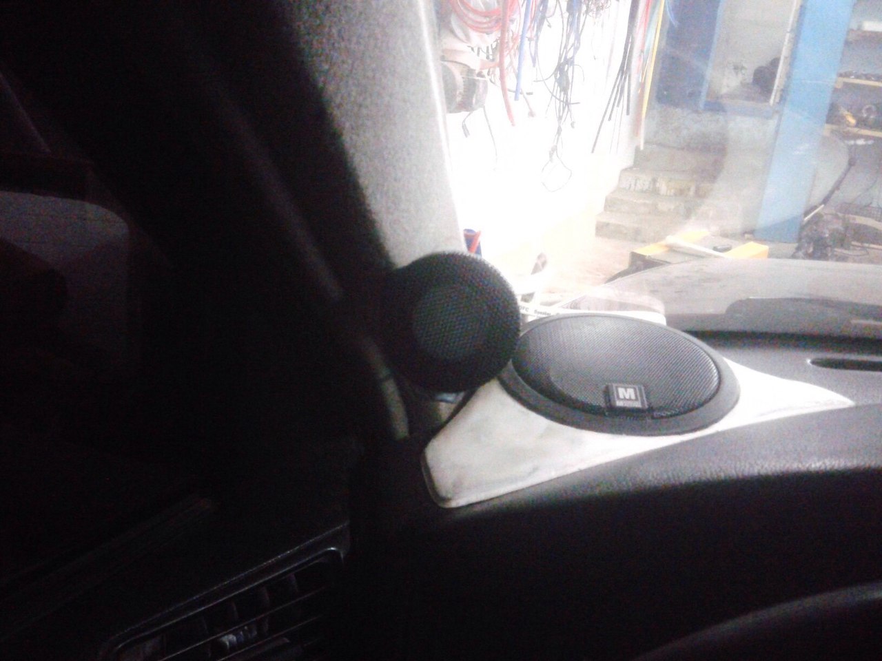

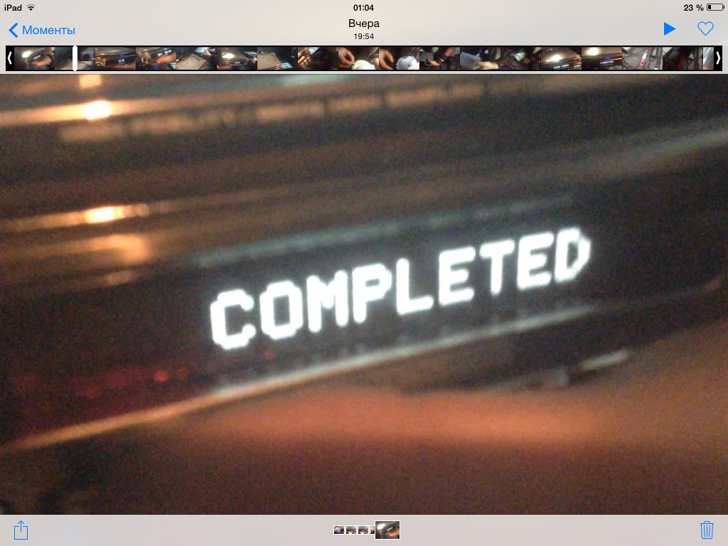

Запустился =))) Всё пока в стадии "не обшито" без эстетики. Буду гонять по салону вч в поисках чего, не знаю сам, потому что слышал там, не знаю где. Думаю всем знакомо
С первых ноток услышал безумную разрешуху, наводок нет, пока тьфу тьфу всё хорошо =) В знакомых песенках услышал что-то новое, вроде даже не лишнее.
Поэтому буду играться, потихоньку наводить марафет и исправлять косяки. Плохо только что свои косяки плохо видно, поэтому буду надеяться на знакомых =) Покатаюсь, к Олежке хочу заехать на беседу , в общем потихоньку буду отстраиваться. Сейчас фото дверей, подиумов не хочеться показывать =)) не красиво млин пока не доделанно ...

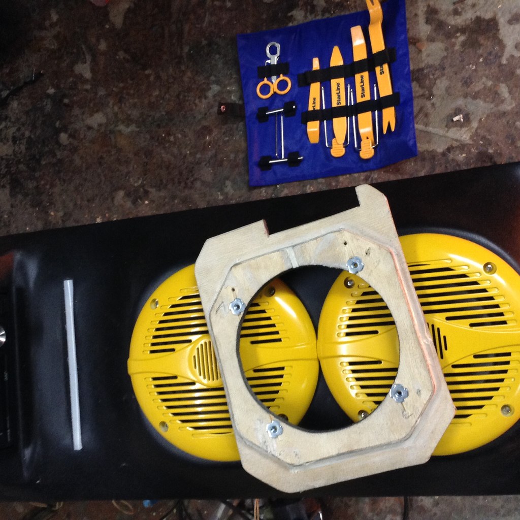

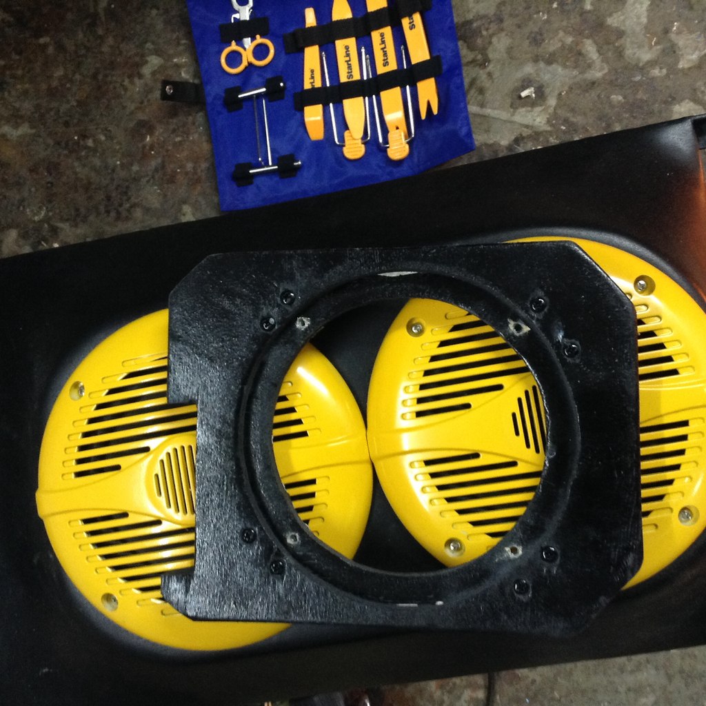

Начал изготовление переходника в кик - панель. Всё по той же схеме и форме что и раньше
Динамик будет крепиться к подиуму четырьмя болтами под шестигранник в закладную гайку, возможно добавлю пару саморезов, хотя и так крепление считаю достаточным.
Площадь маленькая, вибрациям конструкция не подвержена, не раз проверялось установкой разных головок в таком кузове (с тяжелой подвижкой, большим ходом и сильной моторкой). Дополнительно панель к которой крепится переходник покрыта виброизоляций, СТП 2мм + Шумофф 3мм. Там где надо, добавлена жескость с помощью ПБ-3.5
Далее будет собственно крепление данной кик-панели к кузову.
