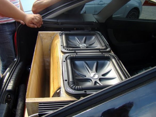

Я когда-то делал систему в приоре хетчбек так там самое нормальное расположение было Динами и портом вверх. с одной Армады и двух акб снимал 146.4 по ТЛ (правда в поле) до этапа рез не смог довести((((((
ID:	16270   Нажмите на изображение для увеличения
