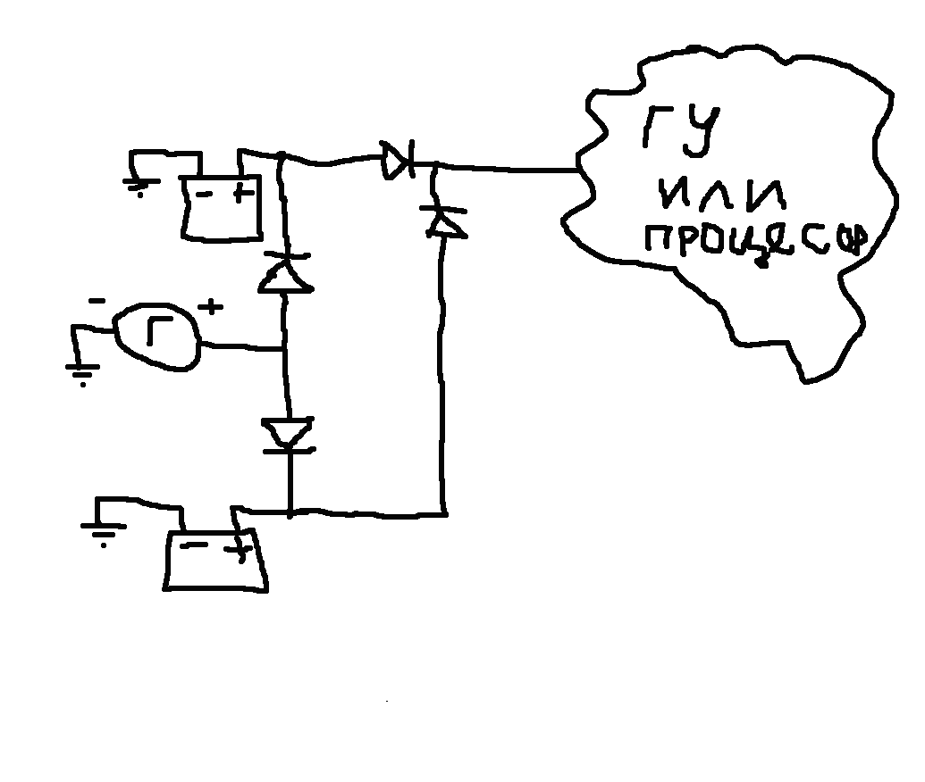

Cobox, спасибо за авторский рисунок.
Тепрерь суть ясна. Такую систему сделать несложно, только диодов для маленького аккума, получается, необходимо два: до аккумулятора и после, тогда, по идее, и реле напряжения можно не ставить.
Кстати, а что такое "Г" к ружочке, изображенное на схеме?
