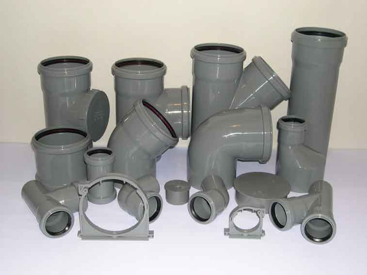

А если 45+45=90? Как вам такой плавный поворот?
