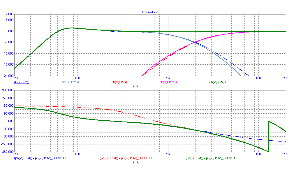

Теперь попробую совместить вершины синусоид каналов НЧ и ВЧ. Для этого надо канал ВЧ задержать на 42 мкс (по длине волны 1,4см). Вот что получается:

На первый взгляд такая настройка должна обеспечивать более точную передачу звука, так как полуволны совпадают. Но фаза ВЧ сразу уплыла в сторону задержек. И самое примечательное – изменилась монотонность фазового сдвига всей системы. Это обстоятельство и есть главный критерий настройки по моему методу – монотонность изменения фазы по частоте.
Для того, чтобы графики ФЧХ, получаемые Микрокапом, были похожи на графики Спектралаба, мне пришлось пойти на хитрость. Микрокап показывает задержку в прямых градусах, не ограниченную +-180 градусами, как отображает это Спектралаб. Поэтому я свернул графики в диапазон +- 360 градусов. Если ограничить Микрокап +-180 градусов, то графики наглядными не получаются.

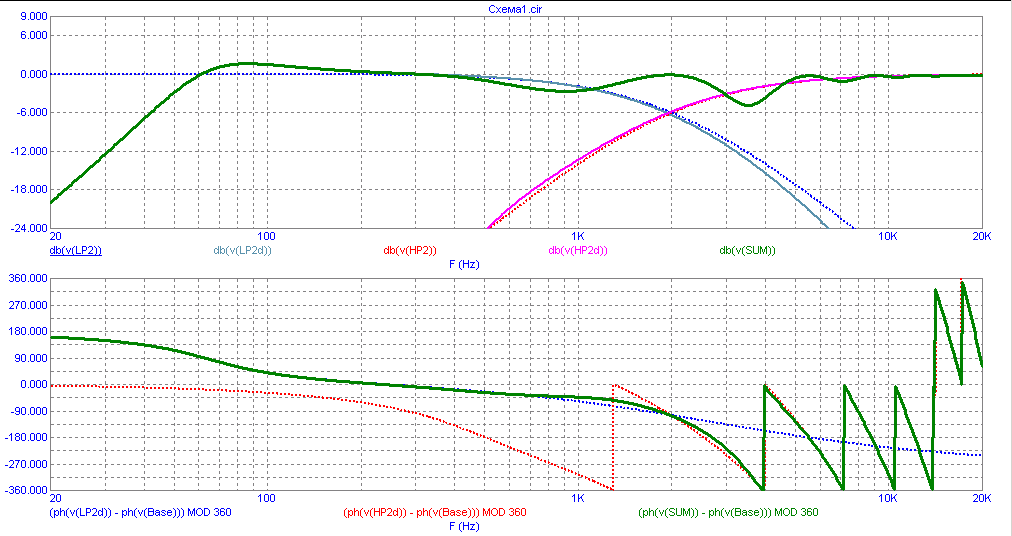

Следующий этап издевательств – совмещение прямого твиттера с прямым мидбасом.
Так как при одинаковых задержках их сигналы вычитаются, то этот клинический случай я рассматривать отказываюсь. Вариант 1. Задержка твиттера на пол периода (0,25 мс). Из неё вычитается несогласованность мидбаса с твиттером (0,042 мс). Итого 0,292 мс.

Кому-то может понравиться, мне не очень.
Вот что получается на АЧХ:
Название: Совмещение прямого твиттера 1 АЧХ.gif
Во-первых, появились горбы и провалы на АЧХ. Но что гораздо страшнее, полностью рассыпалась ФЧХ системы. Из графика видно, что твиттер перезадержан относительно мидбаса – ФЧХ резко поползла вниз.

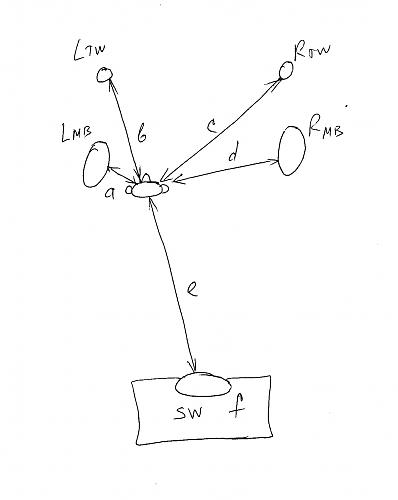

В качестве примера использую свою домашнюю двухкомпонентную акустику на основе 13 см Фокал Полигласс в закрытом ящике. Для измерений и настройки результат будет совершенно одинаковый, если использовать процессор временных задержек или просто сдвигать механически один динамик относительно другого. Процессора под рукой не было, буду пользоваться вторым методом.
Совершенно одинаковым способом стыкуются между собой мидбас с серединкой и середина с твиттером раздельно для левого и правого каналов,
Здравствуйте! Можете ответить на вопрос?
Тоесть, Вы состыковали задержками динамики каждой стороны по вертикали, да?
Затем вручную, на слух, когда играют только серединки на моно сигнале выставляю задержку между правым и левым каналами по КИЗ из желаемого места на торпедо.
А затем, помоему, подвинув любую серединку вы разрушаете ту вертикаль в которой двигалась серединка, да? если ошибаюсь- обьясните где?
затем стыкуется левый мидбас с сабом.
у левого мидбаса у вас в данной системе задержка 0,00 мск,тоесть он самый дальний?
или как?
Теперь у меня есть все базовые задержки всех динамиков друг относительно друга. Рассчитываем их простым сложением.
Полученная настройка акустической системы является минимально фазовой в инструментальном смысле. Опорной или референсной.
Я был удивлён совсем другим звучанием басового диапазона и полным ненапряжным звучанием музыки в автомобиле. Однако, вкусы у всех разные и эту настройку можно немного «расстроить» для получения того или иного эффекта: поднять сцену, изменить тональный баланс, подсушить бас и т.д.
Совершенно верно. Согласовал вертикаль.
Сообщение от N 16 Посмотреть сообщение
Ключевое слово - каналы. То есть все динамики одного канала сразу.
или как?
Ошибаетесь. Самый дальний - сабвуфер. Согласовал его с мидбасом и полученную задержку добавил ко всем динамикам фронта.
Нуу ,тогда почему именно с левым МБ а не с правым МБ?
И ещё про саб, понимаю шо все системы индивидуальны ... ,тем неменее,
какими порядками были порезаны саб сверху и мб снизу?
И какая разница вышла между реальным расстоянием от микрофона (ушей) до саба и полученным при настройке?
Поясню на рисунке (наскальном )
Здесь a, b, c, d, e - задержка распространения сигнала по вохдуху от динамиков до слушателя, f - задержка собственно сабвуфера на частоте раздела.
Процесс настройки такой:
Сначала настраиваем задержки левого канала, то есть величину b-a=Lf. Задерживаем левый мидбас на Lf
Потом соответственно настраиваем задержки правого канала, то есть c-d=Rf. Задерживаем правый мидбас на Rf
Вертикали мы выстроили.
Затем слушая мидбасы, ставим тётю в центр, находим d-a=LR,
Получаем задержки фронта
Левый мидбас = LR
Левый твиттер = LR-Lf
Правый мидбас = Rf
Правый твиттер = 0
Выстроили горизонталь.
Состыковывая сабвуфер и любой мидбас (мне проще левый), находим e+f-a=SW.
Итоговые задержки:
Сабвуфер = 0
Левый мидбас = SW
Левый твиттер = SW-Lf
Правый мидбас = SW-LR
Правый твиттер = SW-LR-Rf
