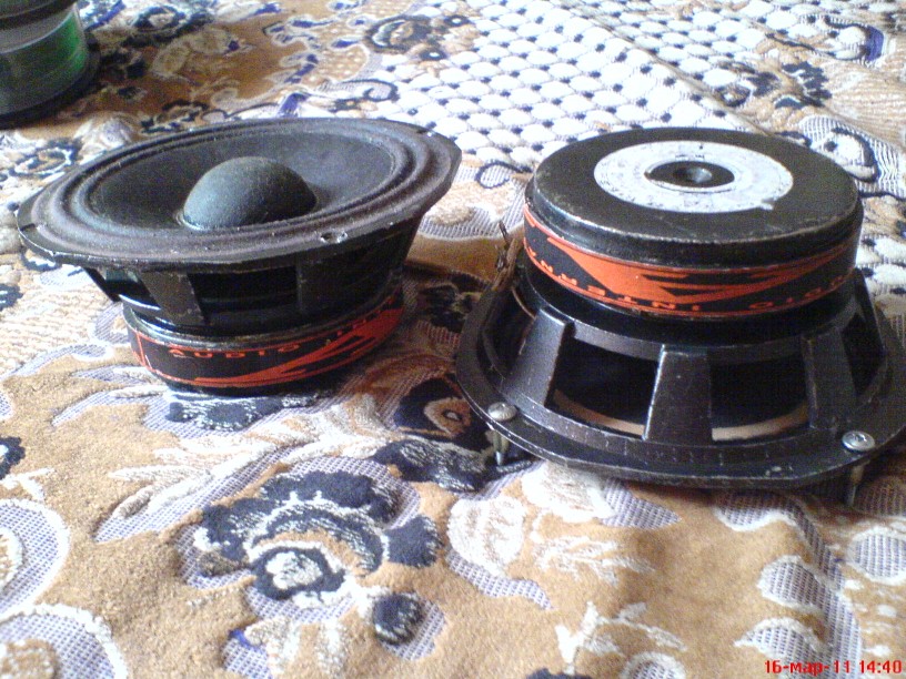

Поставил себе суперскоростные миды 6" с легкой бумажкой и огромным магнитом, саб (ДЛС ОА10 в ФЭ) успевает!
