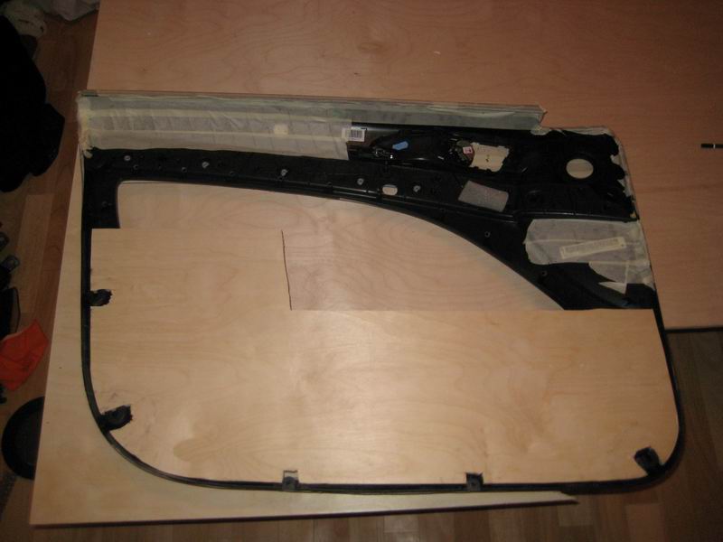

[QUOTE=MCPC;99788]Ну да в принципе не проблема , каждая оригинальная заклепочка стоит около одного евро с копейками , и ждать недели две . Можно было найти не оригинальные но они другие по составу метала , их может просто срезать со временем .
Да клёпочник дествительно другой.
А заклёпки по 0.58 гр дешовые, а под оригинал по 2.10 грн
Клёпочник вот такой, ето для всех просто!

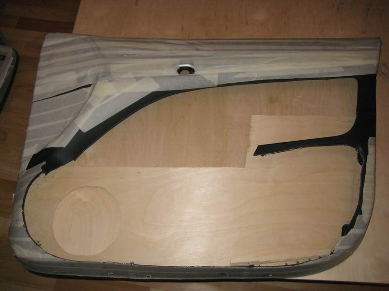

Как, делал ЗЯ:

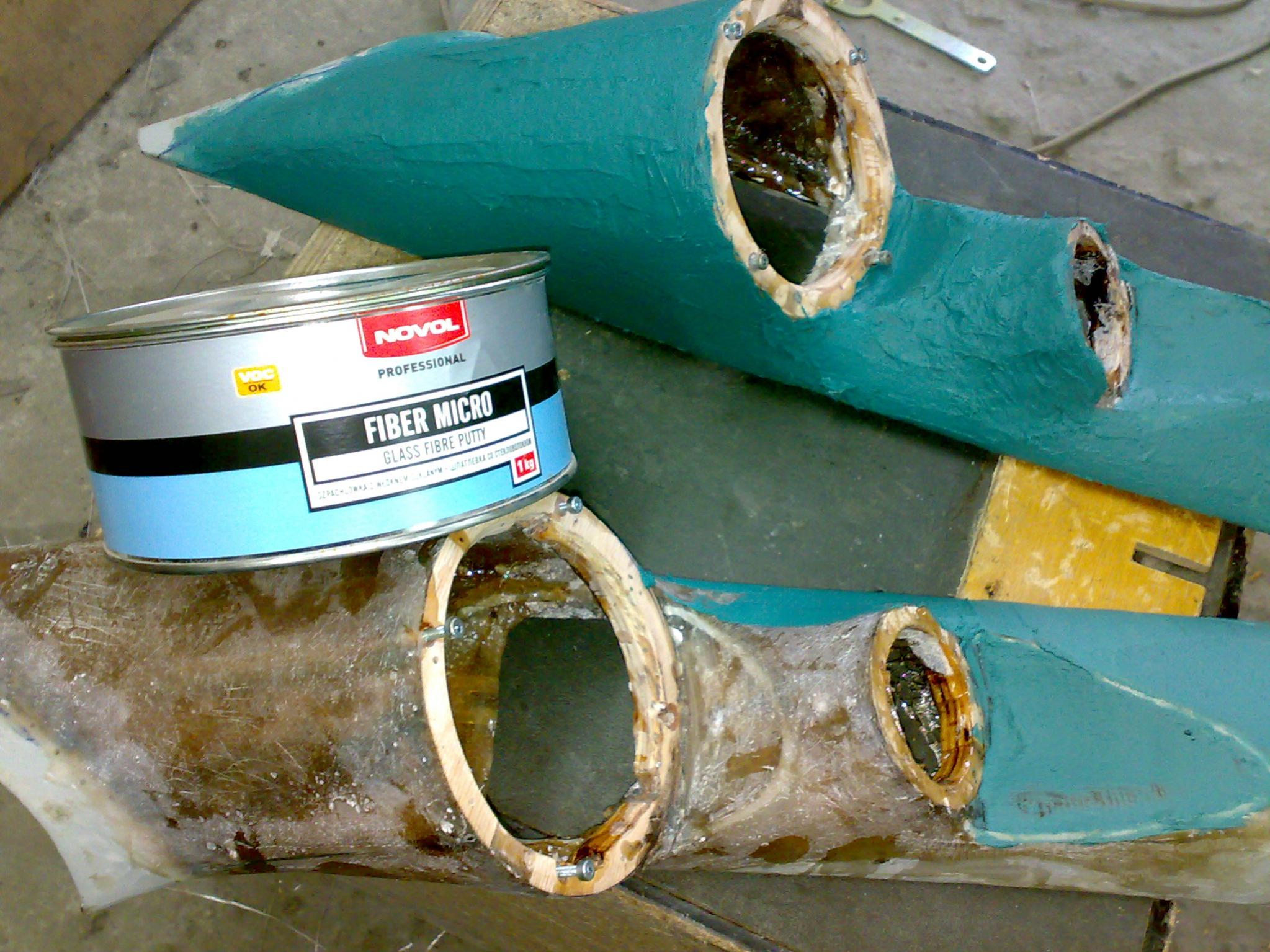

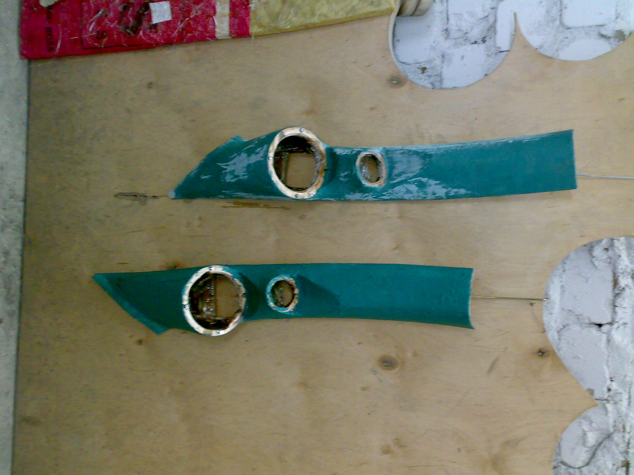

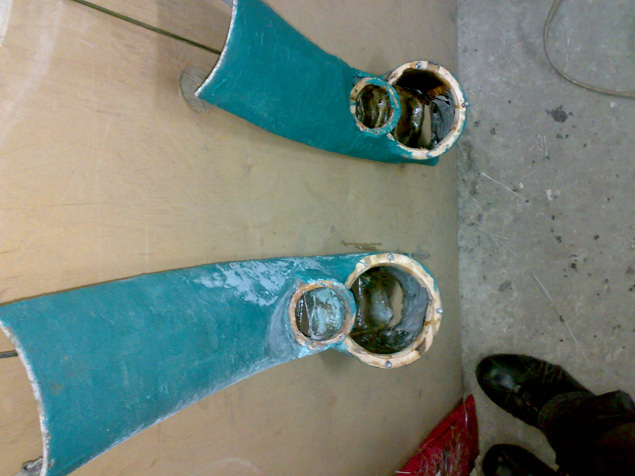

Сегодня начал шпаклевать стойки . Шпакло NOVOL , с волокном .
Завтра начну чухать .

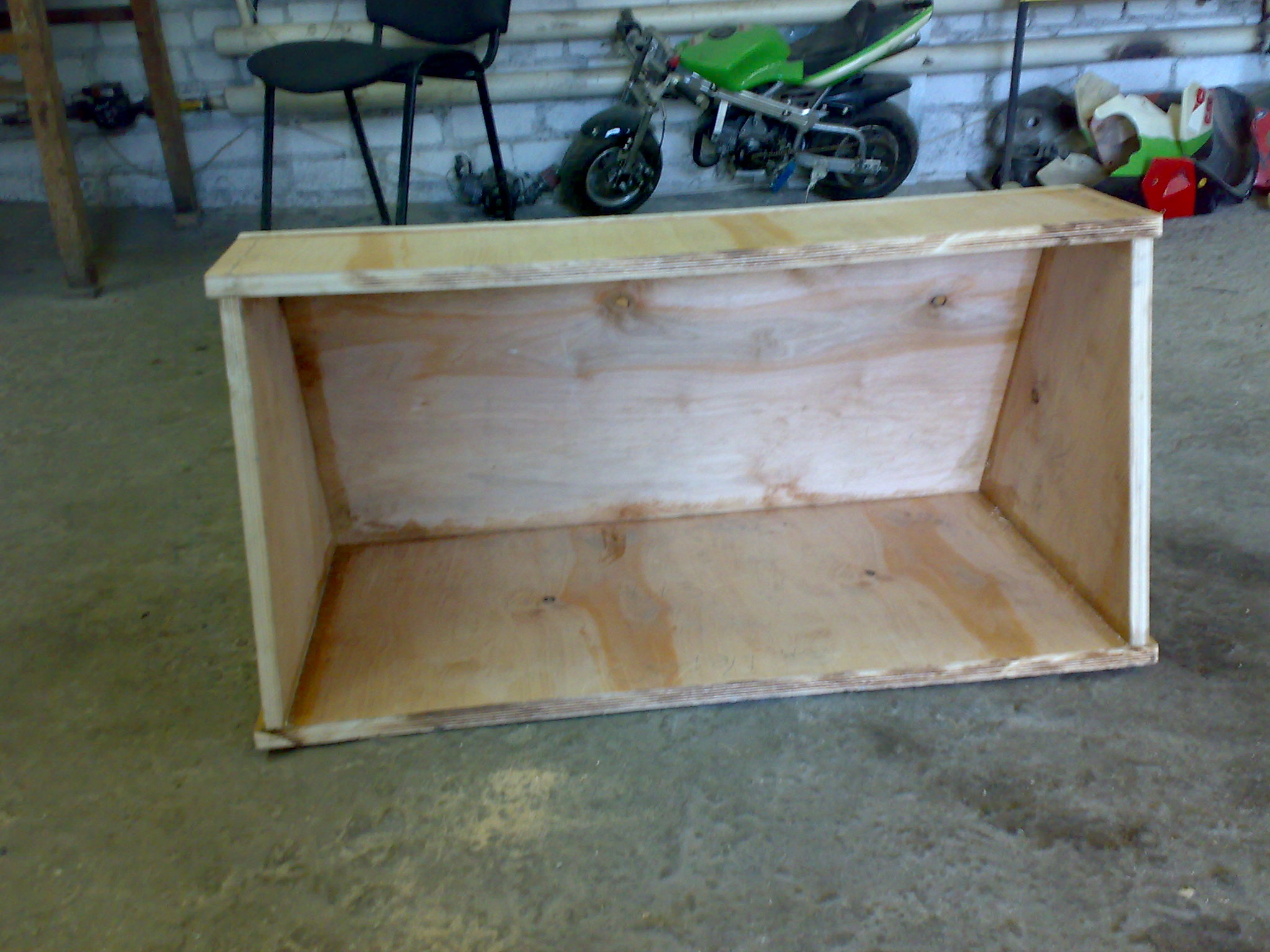

Мид бас (было R6A в штатном месте ) щас родные шкодовские бумажные 8", будет перенос вперед размер 20см вопрос по динам открыт

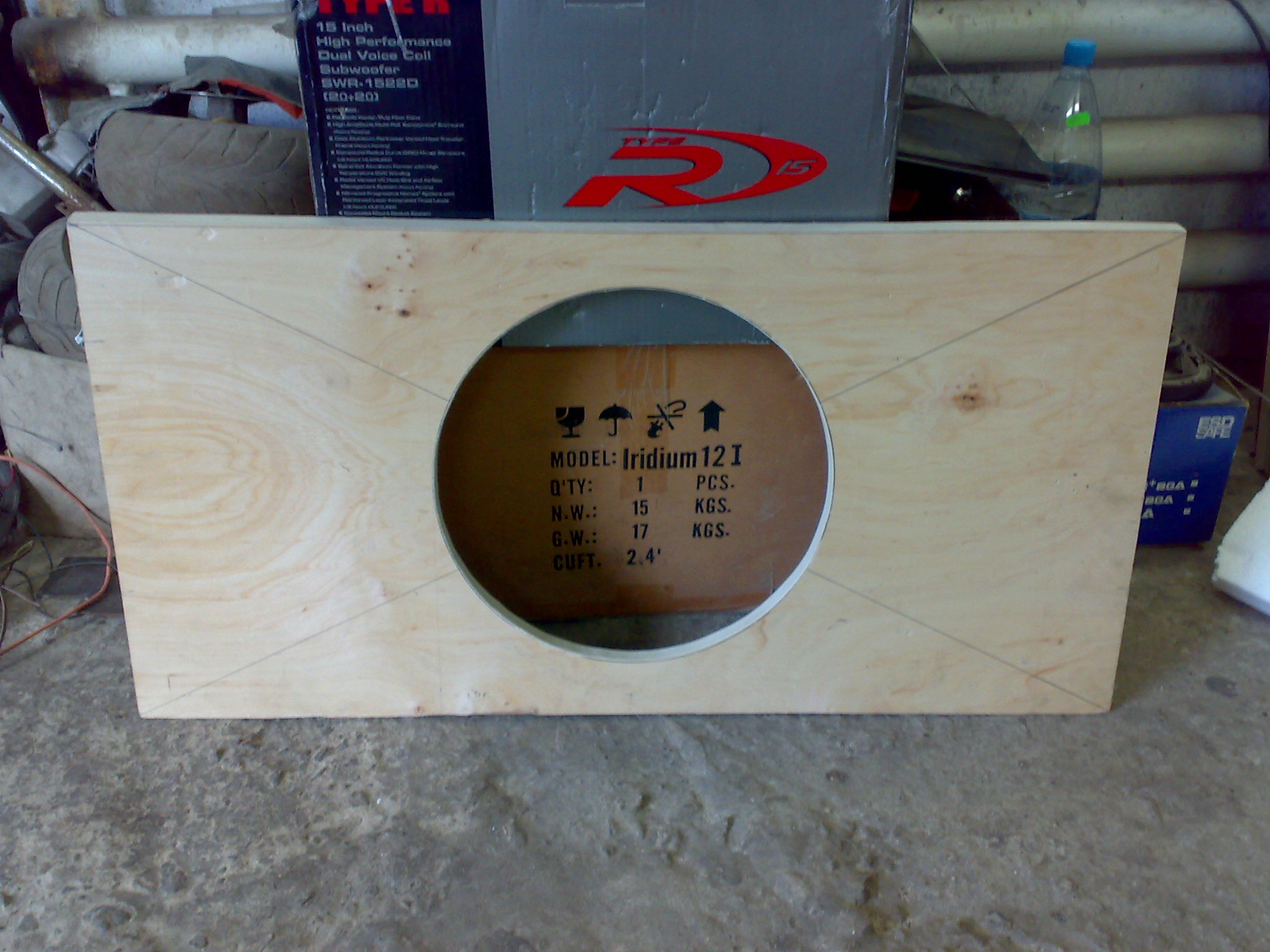

Саб - (был MTX SLHT5512x2A in box , иногда скучаю) щас DLS ирод 12" с фазиком в 38литрах , вроде хорошо но не совсем , нужно еще играться с объемом и портом

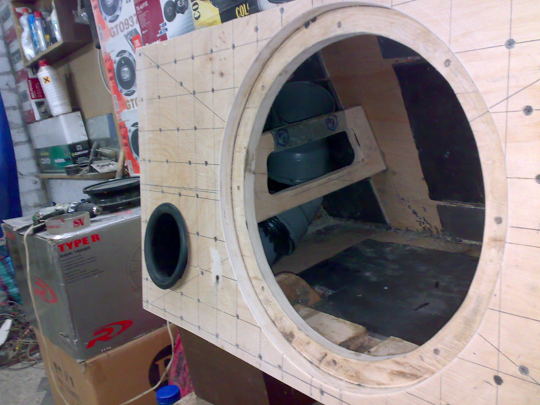

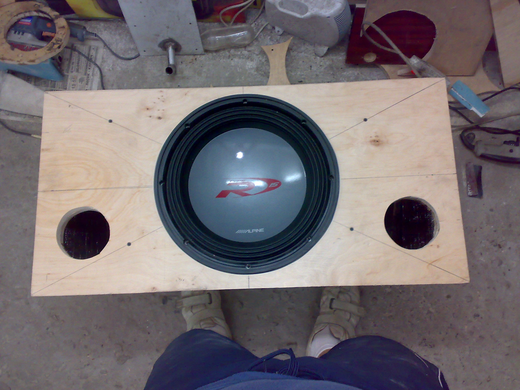

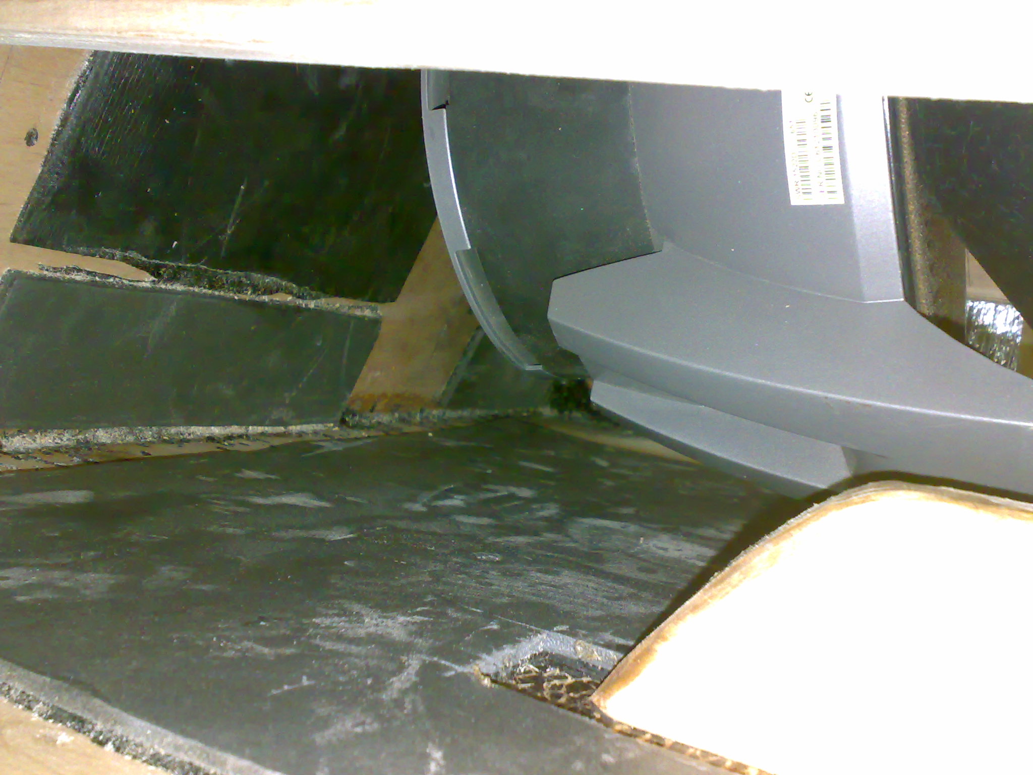

Начал скучать за прошлым двойным МТХ-ом , решил прикупить по случаю 15дюймовый Alpine SWR-1522D . Прикупил и начал стоить короб с 20мм фанеры . Передняя стенка двойная , остальные одинарные , объем грязными где-то 105 литров , между передней и задней стенкой распорки и усилители снизу и сверху . Ящик фазоинверторный с двумя портами по 100мм из канализационных уголков , настройка порта где то 33Гц. Внешний размер ящика ширина-90см высота-45см трапециевидной формы , задняя стенка имеет такой же наклон как спинка сидений , будет стоять вплотную . На днях сделаю фото в багажнике . Катушки подключены последовательно . Качаю LRX-ом 3.1 .
Глубина басса просто чумма !!! Когда наваливаешь кажется что кто-то дергает тебя за позвоночник . Правда басс по сравнению с двенахой заметно отстает . Первые включения проводились на 88 пионере , сигнал на саб брался с дальнего мида . Я сразу прям немного расстроился из за отставания , но решил попробывать настроить отдельной задержкой .
