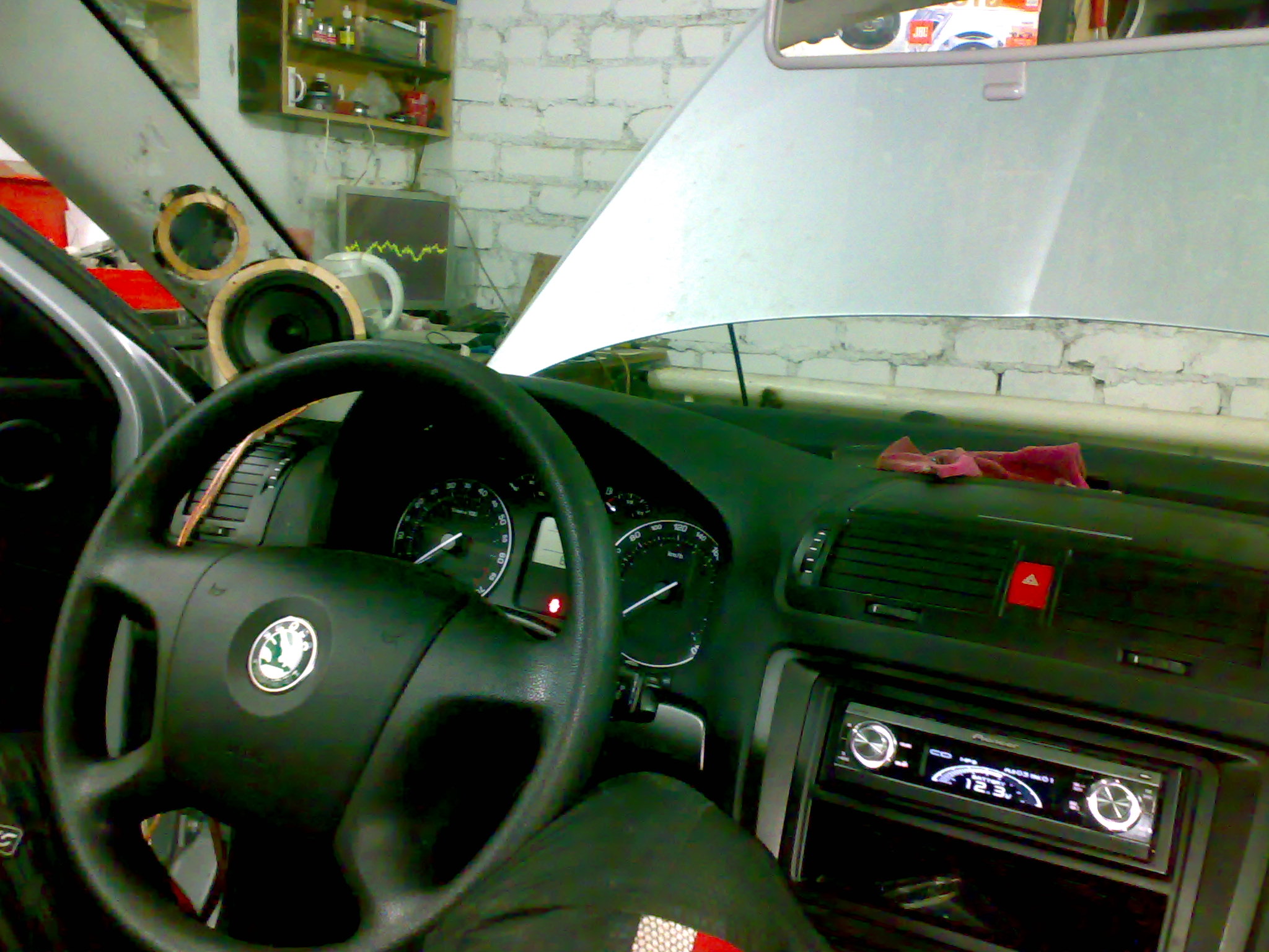

Пиветствую всех не равнодушных к звуку !
Решил занятся звуком в своем авто , машина Октавия А пять
Штатное расположение динамиков в этом авто меня никак не устраивало , и было принято решение сделать все под себя .
Из компонентов имеем
ГУ - Пинчер 88 RS
Перед трех компонентный
Пищи иридиум 1
середина Focal 100 V2
Мид бас - временно R6A в штатном месте ,позже пойдет под замену с молотка. На НЧ планирую дин 8" и закрытый ящик в двери , буду подбирать под объем корпуса который получится .
Саб - временно MTX SLHT5512x2A in box , вместо него будет DLS ирод 12"
Усилок на фронт Audison LRX6.9
Усилок на саб Jet Sound
фронт включен поканально

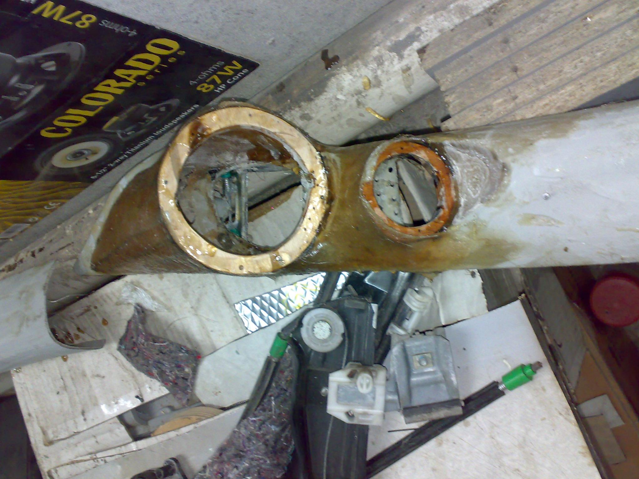

Итак начнем со стоек под серединку и пищи :

MCPC вне форума   Ответить с цитированием Вверх

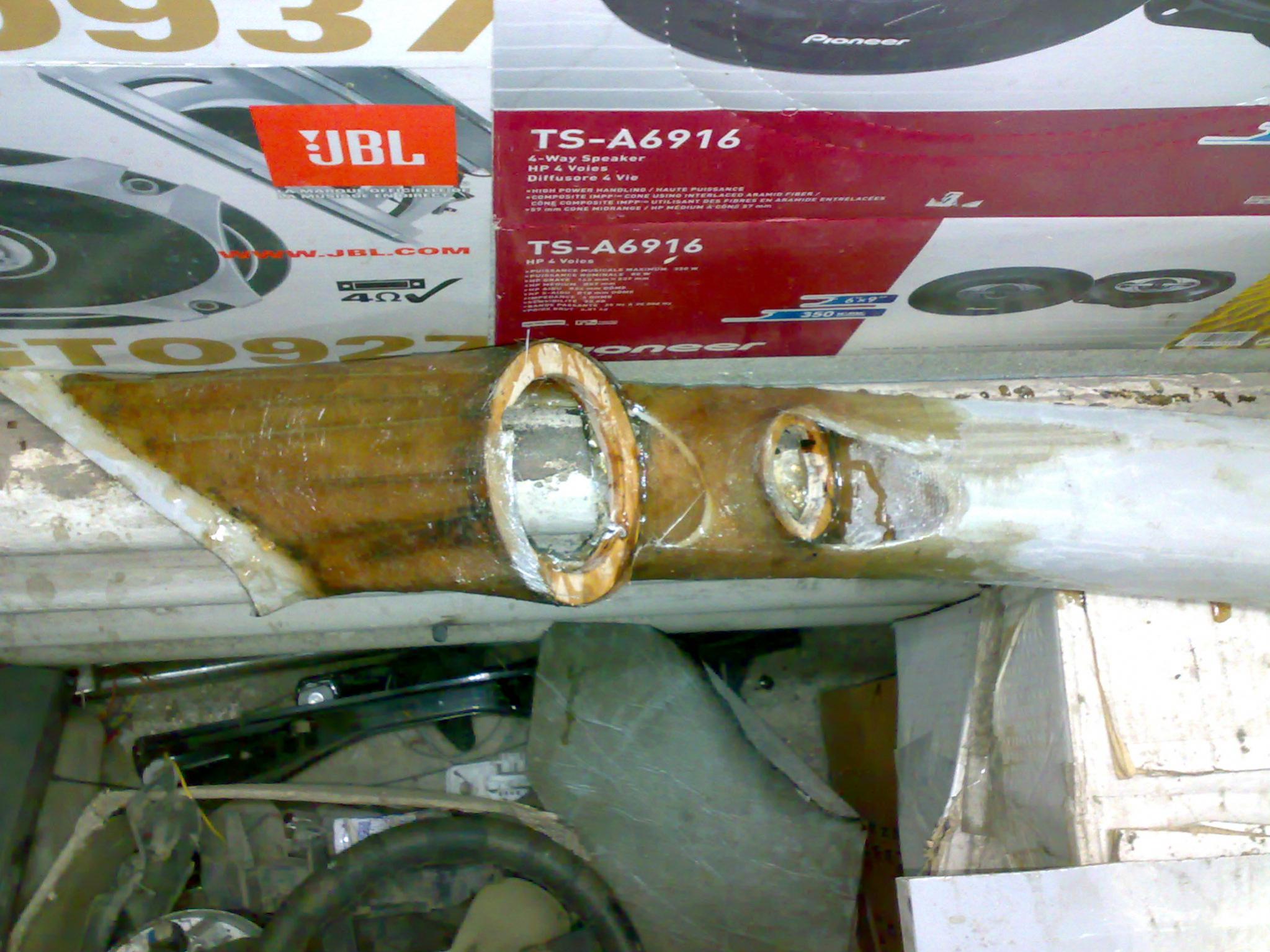

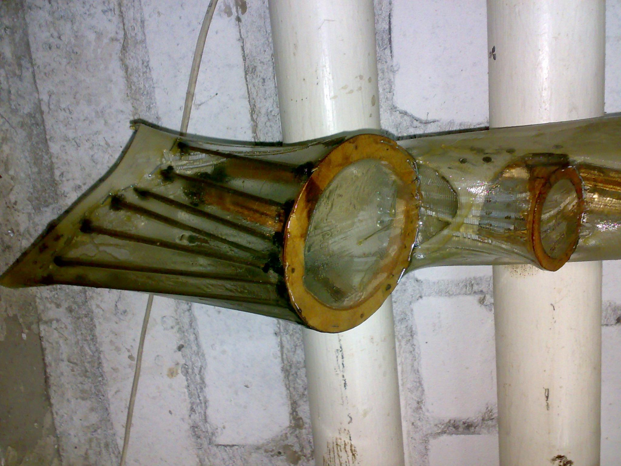

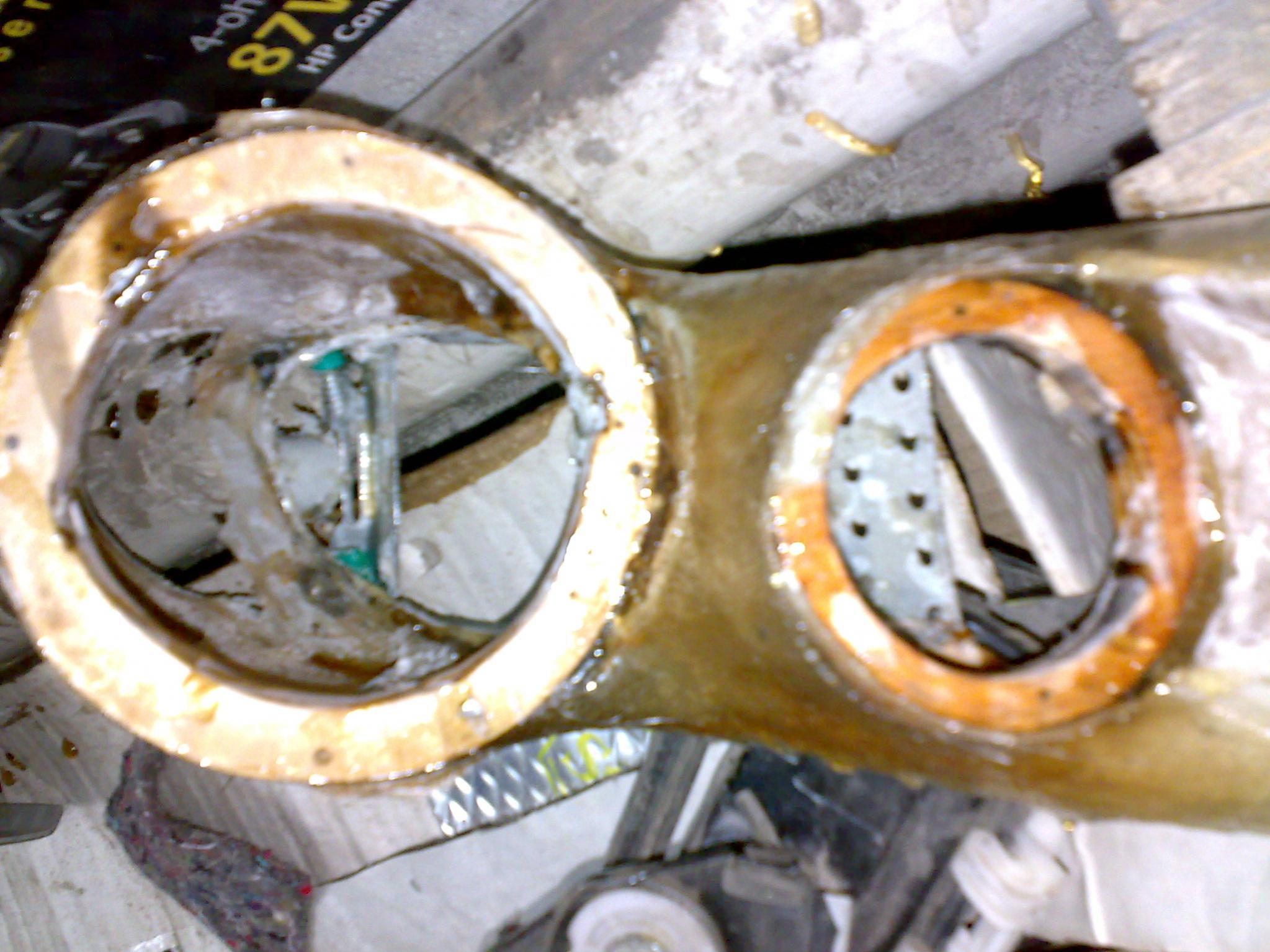

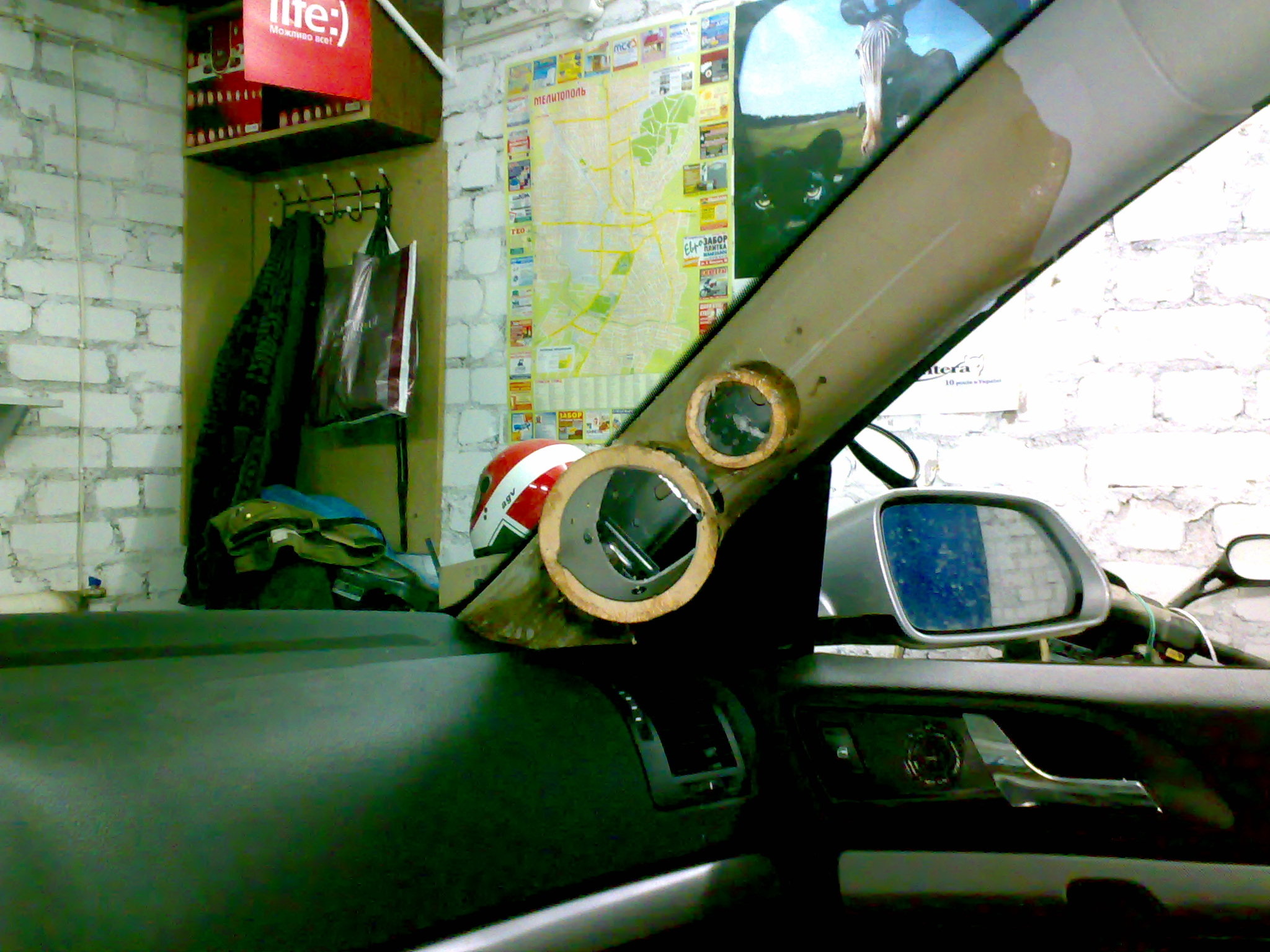

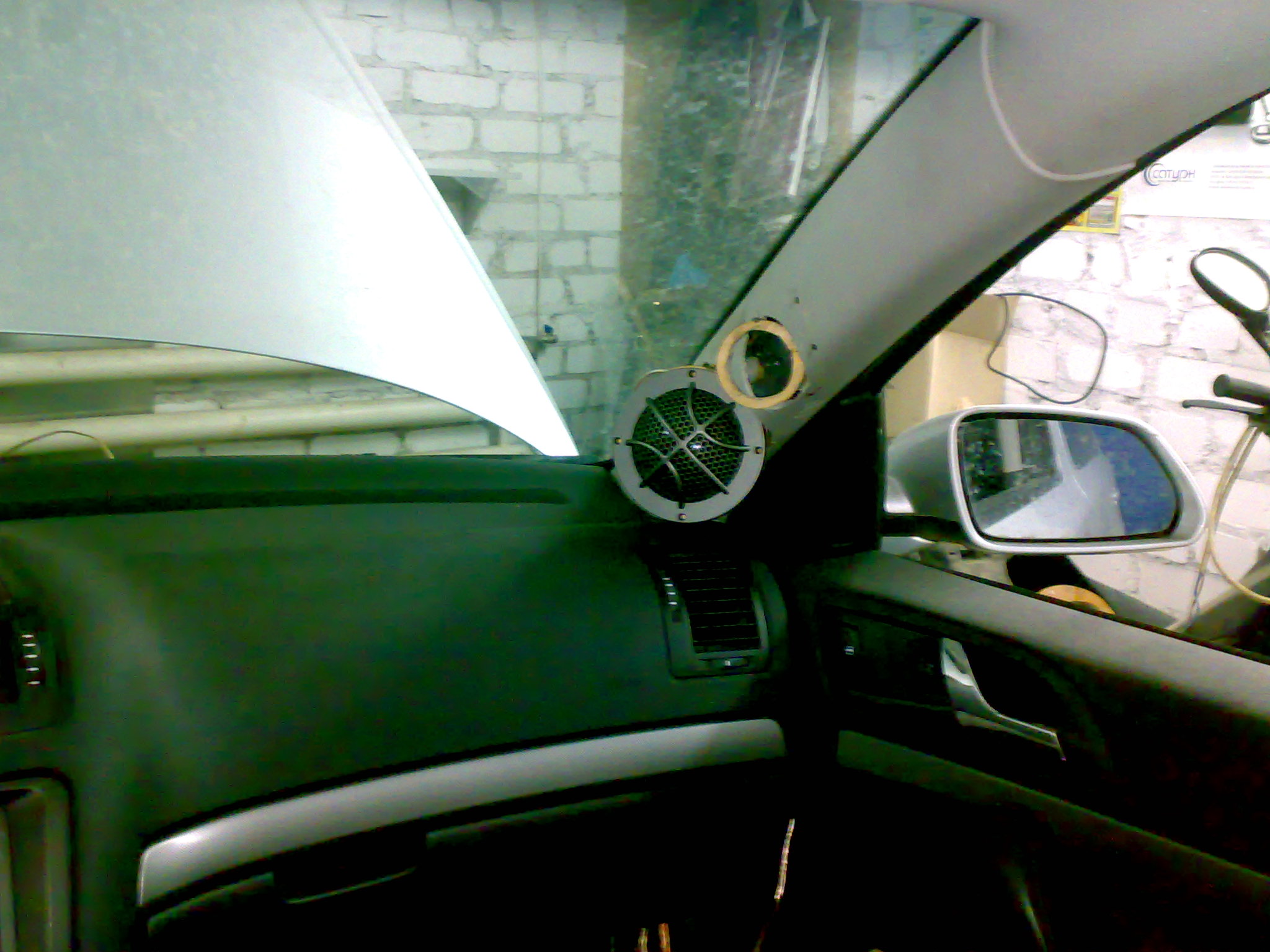

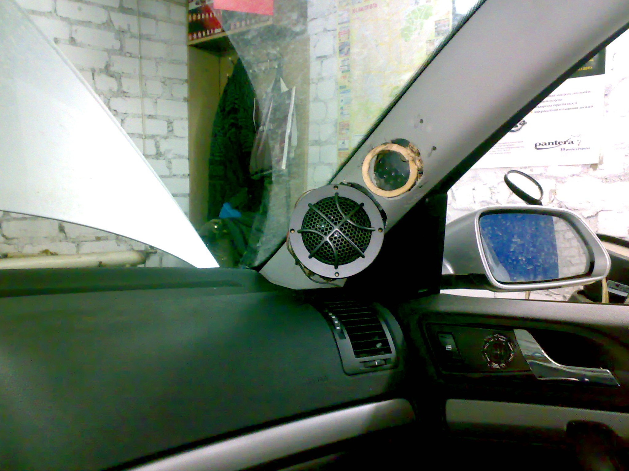

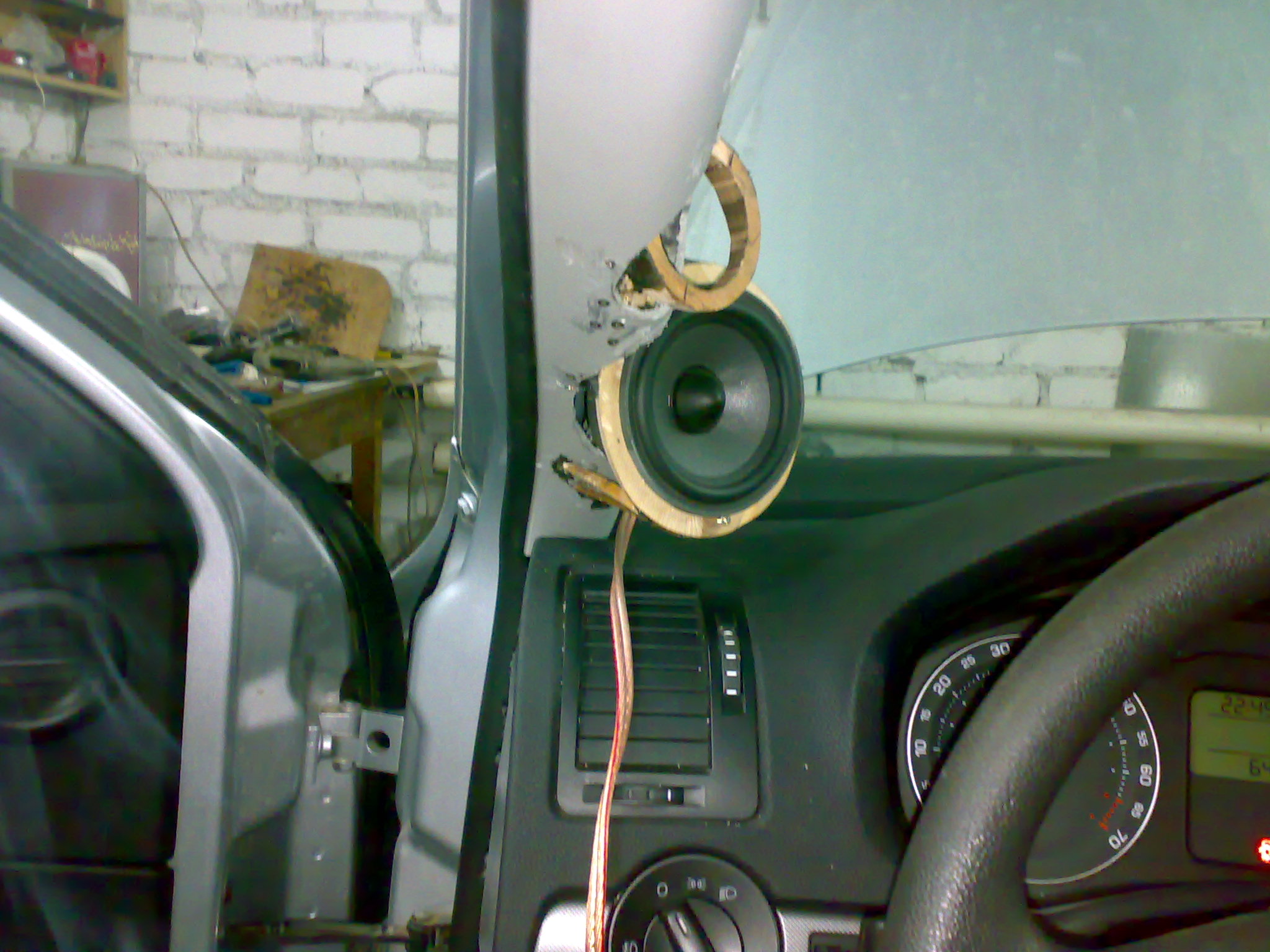

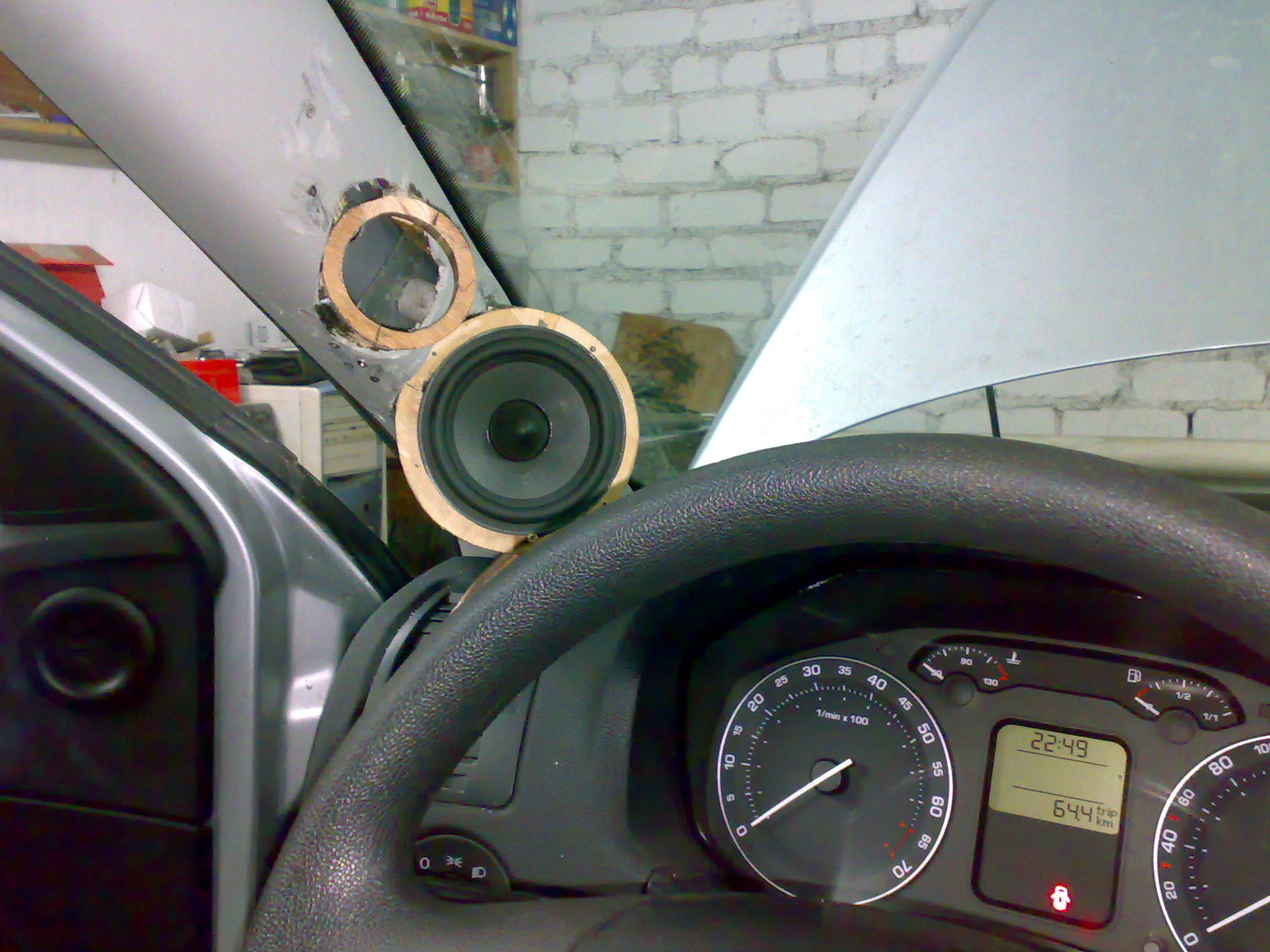

Изначально планировалось в место СЧ использовать купольные DLS Ироды 3 Местоположение динов на стойке выбиралось по нескольким направлениям , а именно : Впервую очередь чтоб не мешали обзорности плюс не зацепить при посадке высадке в авто .
Ориентация СЧ по горизонтале я остановился на варианте "накрест" на подголовники , ориентация по вертикали чуть приподняты в сторону все тех же подголовников
Ориент. ВЧ по горизонту смотрят туда же куда СЧ , по вертикале под прямым углом к горизонту
Пищи установлены над серединками чуть выше , такой компромис между глубиной сцены и шириной .
ID:	5770   Нажмите на изображение для увеличения
ID:	5772   Нажмите на изображение для увеличения

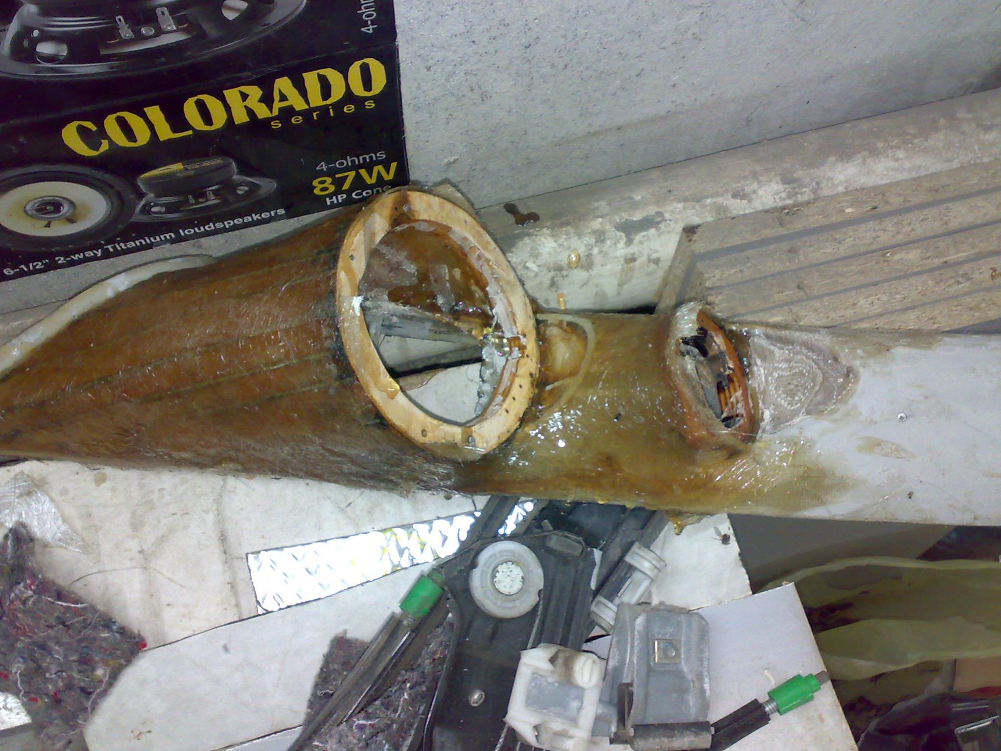

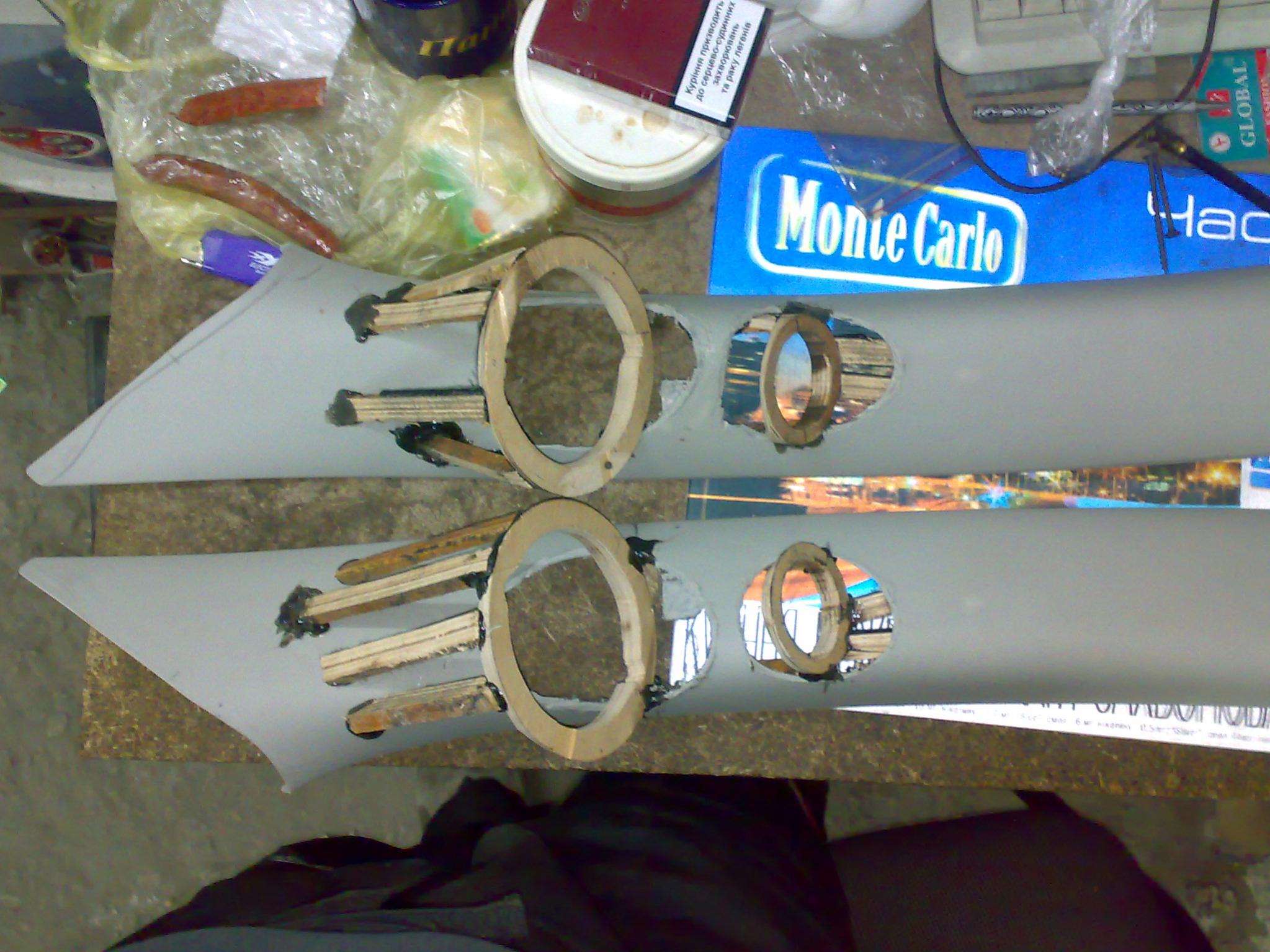

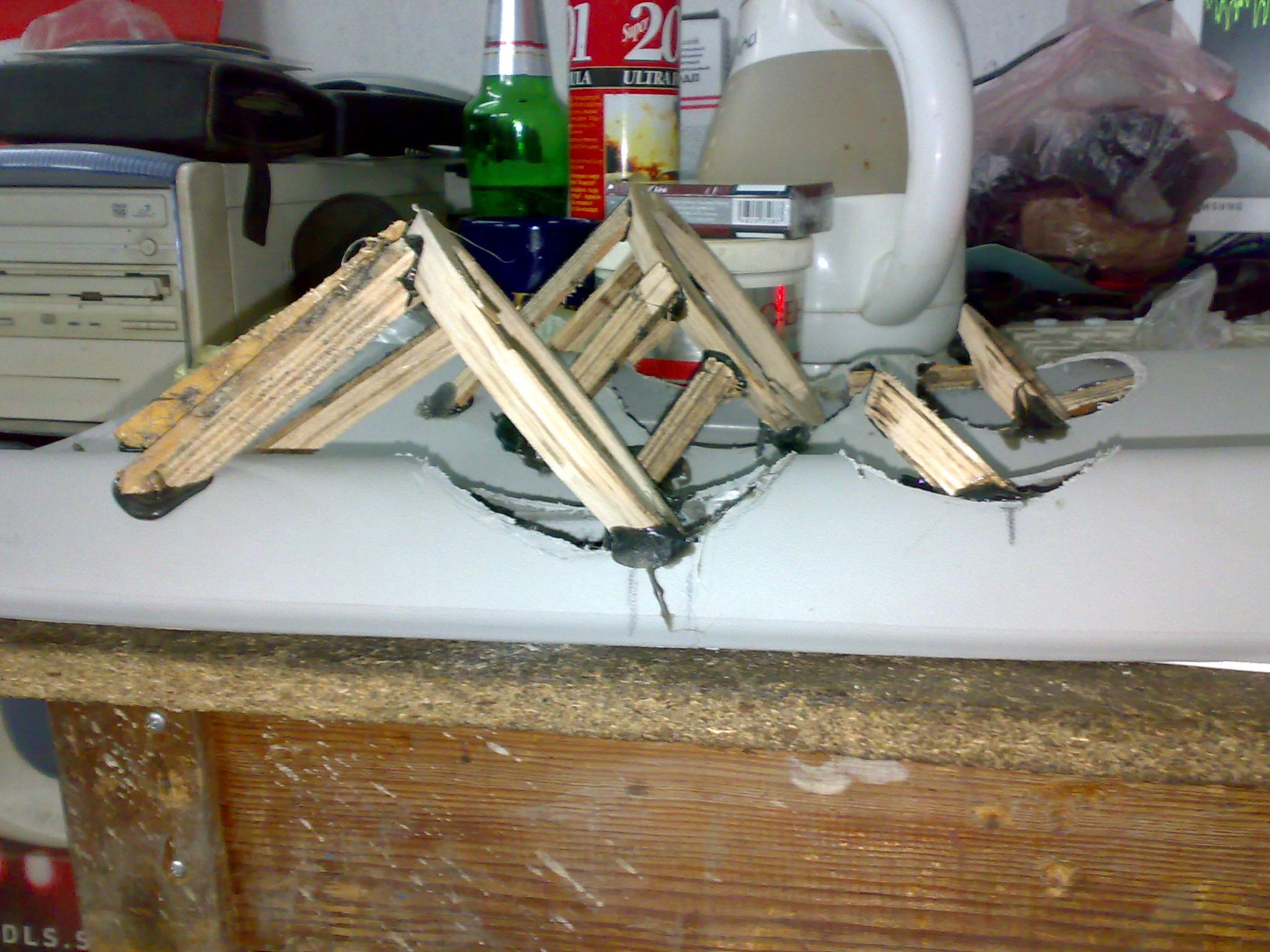

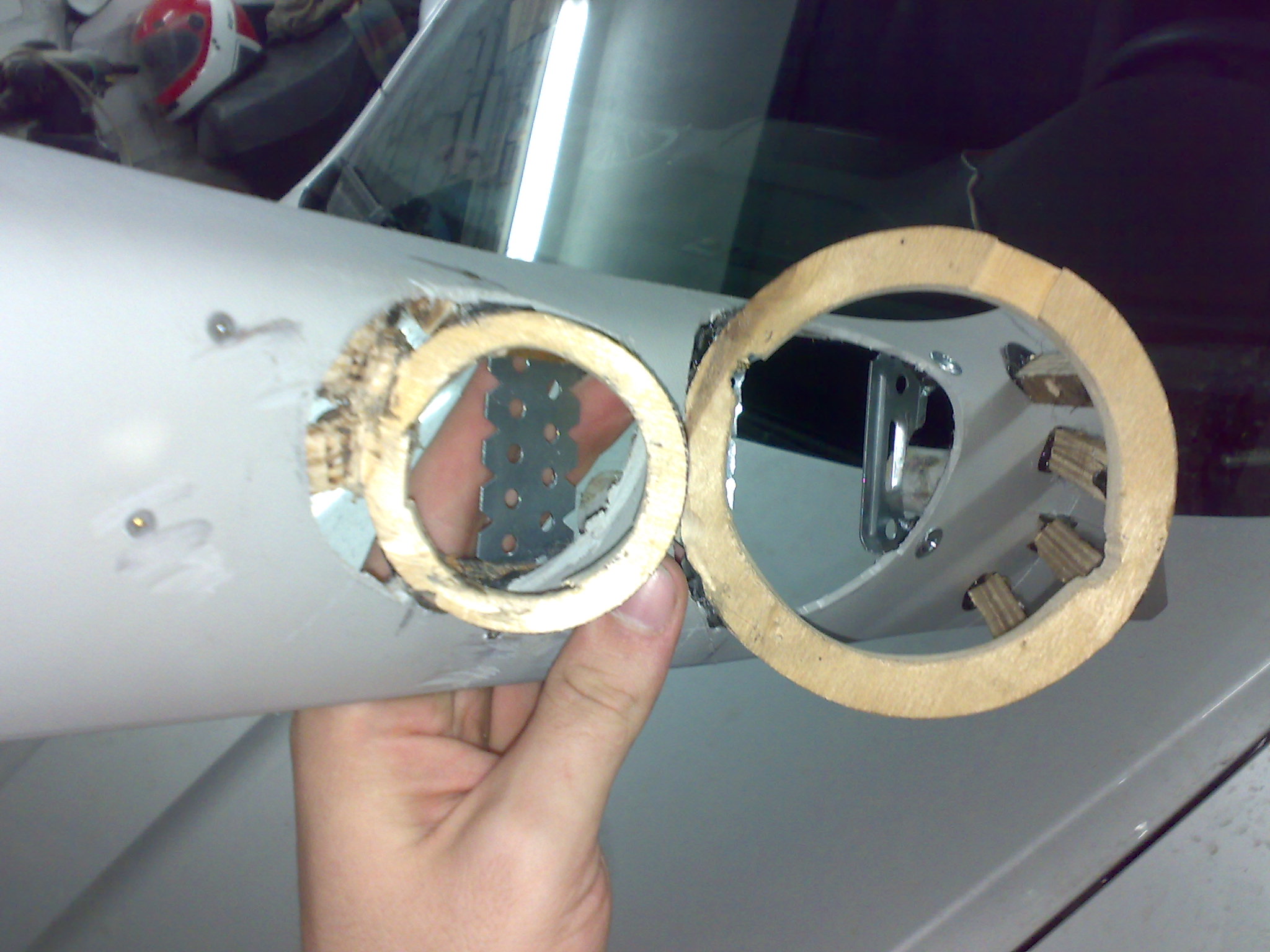

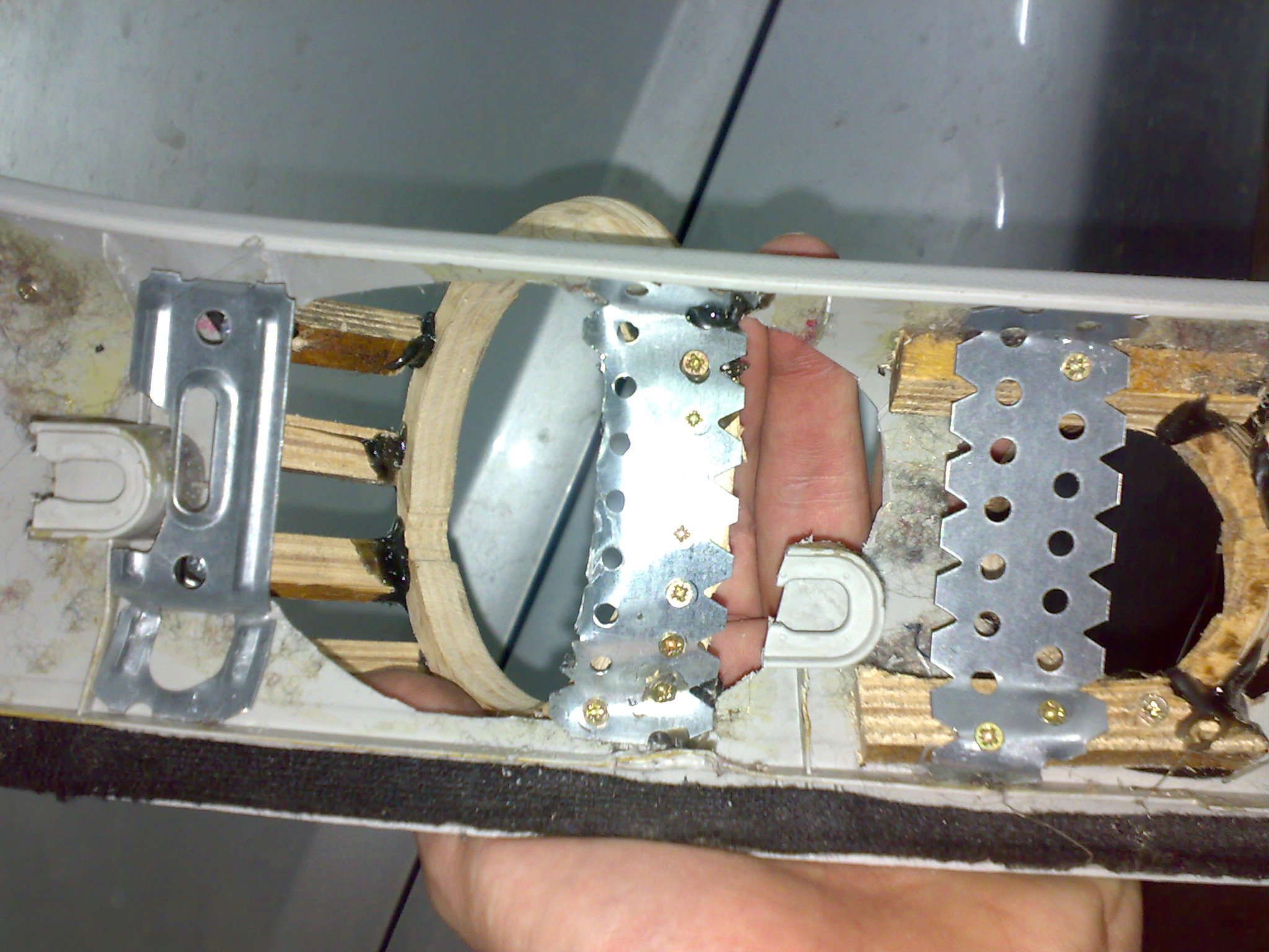

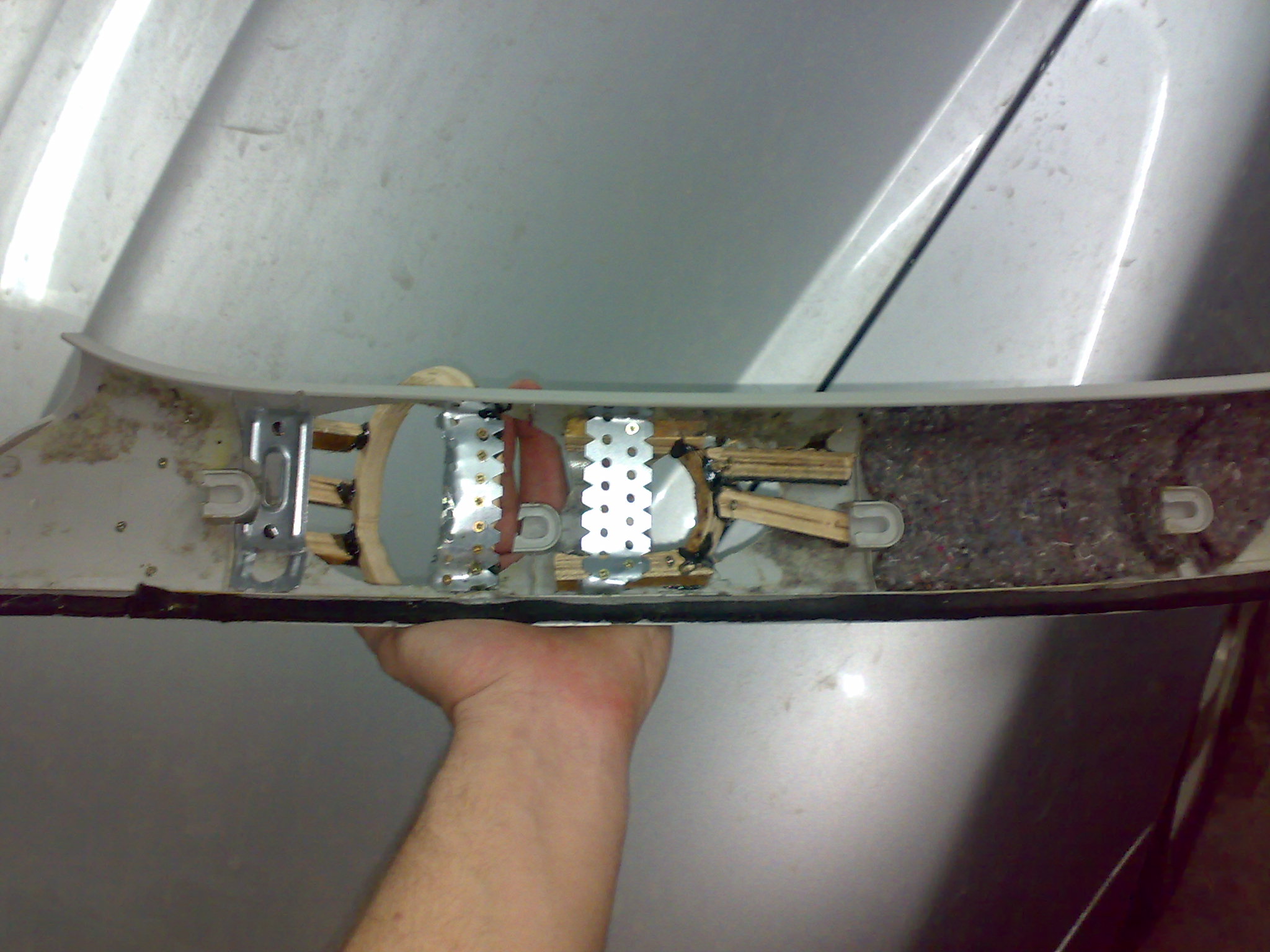

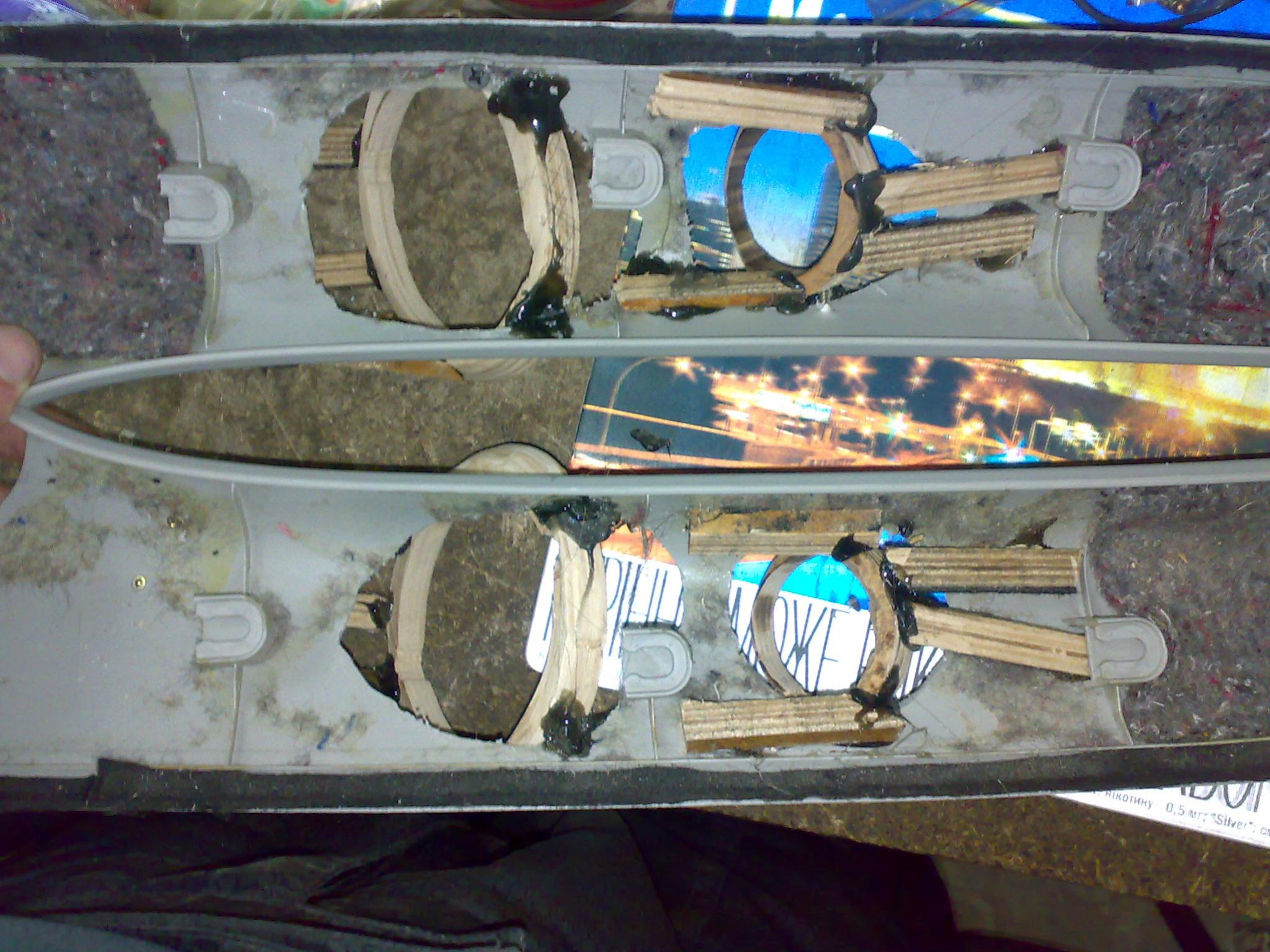

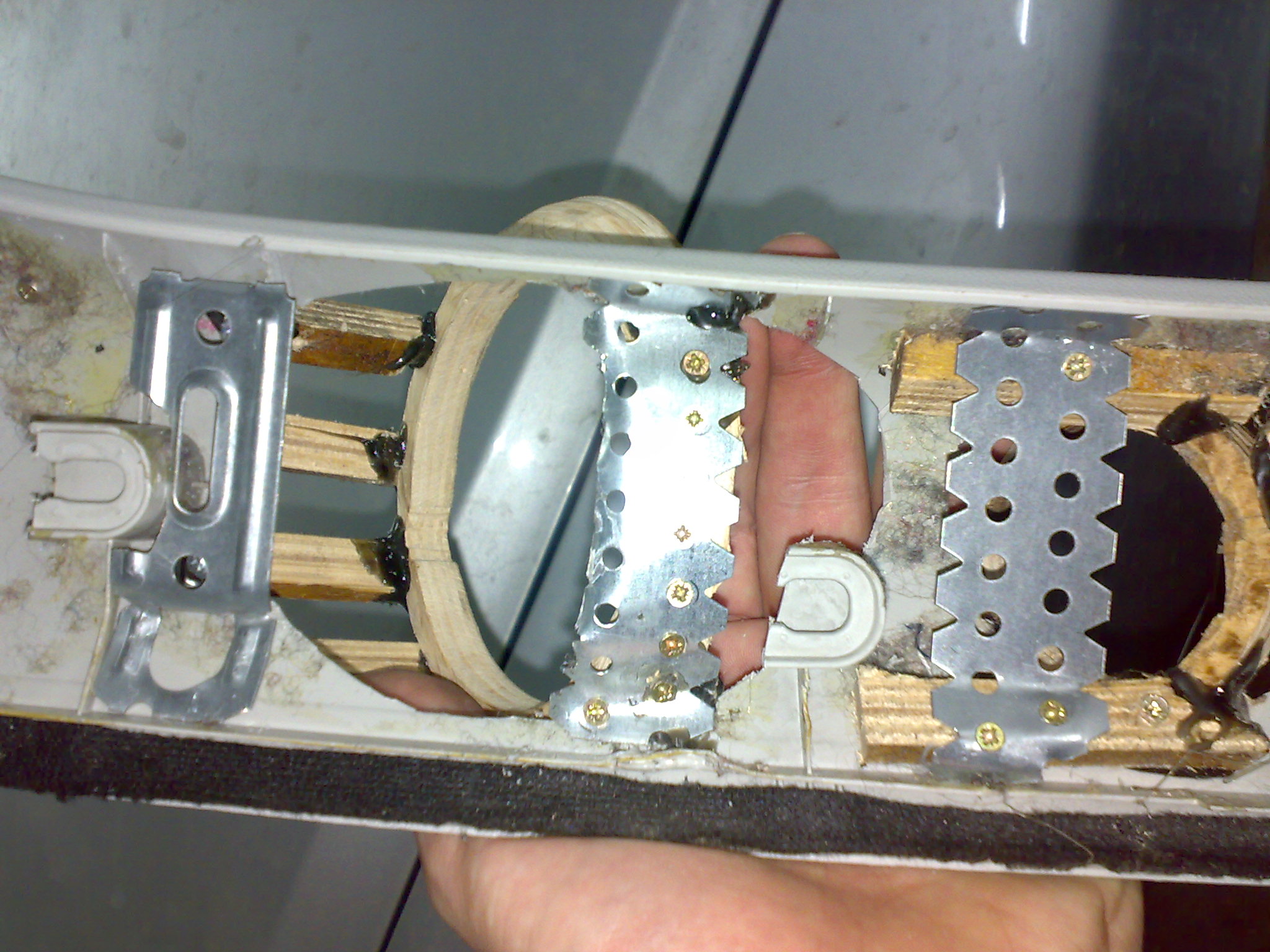

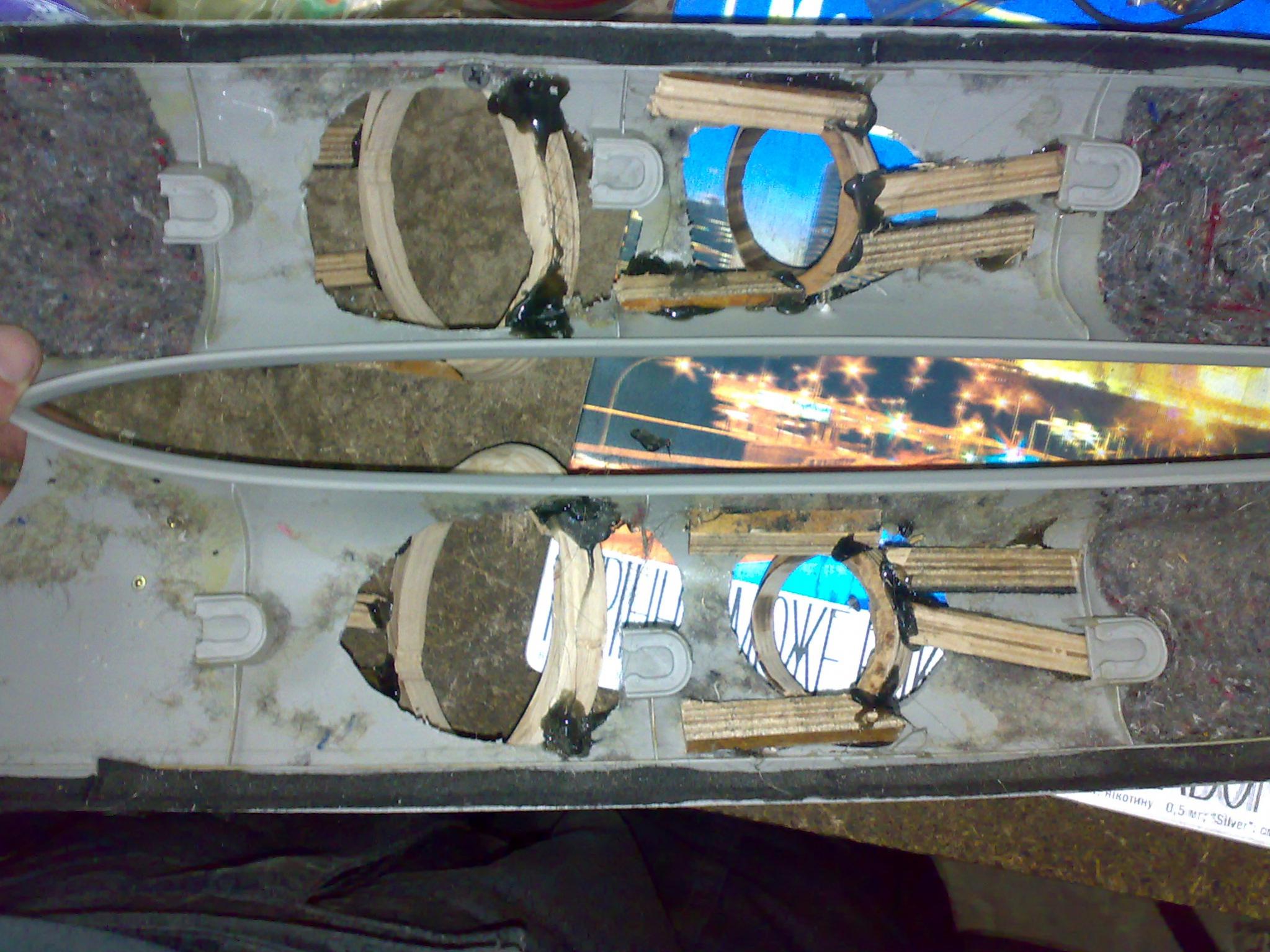

Проставочные кольца фанера 12мм , фиксировались термоклеем по месту на распорочки из той же фанеры , когда термоклей остыл решил я примерить на это место лежавший в закромах динамик Focal 100 V2 , и о чудо он подошел по посадке . казалось бы иридиум 3" а Focal 4" , а посадка почти одинаковая . У меня и раньше была идеи вставить в стойку фокалы , но примерки к стойке без выреза в ней , меня отпугивала . Как появились ироды третии , они потоньше от фокалов и тут я решился резать стойку . А когда уже порезал , то не так страшно стало примерять дифузорники
ID:	5775   Нажмите на изображение для увеличения
ID:	5777   Нажмите на изображение для увеличения

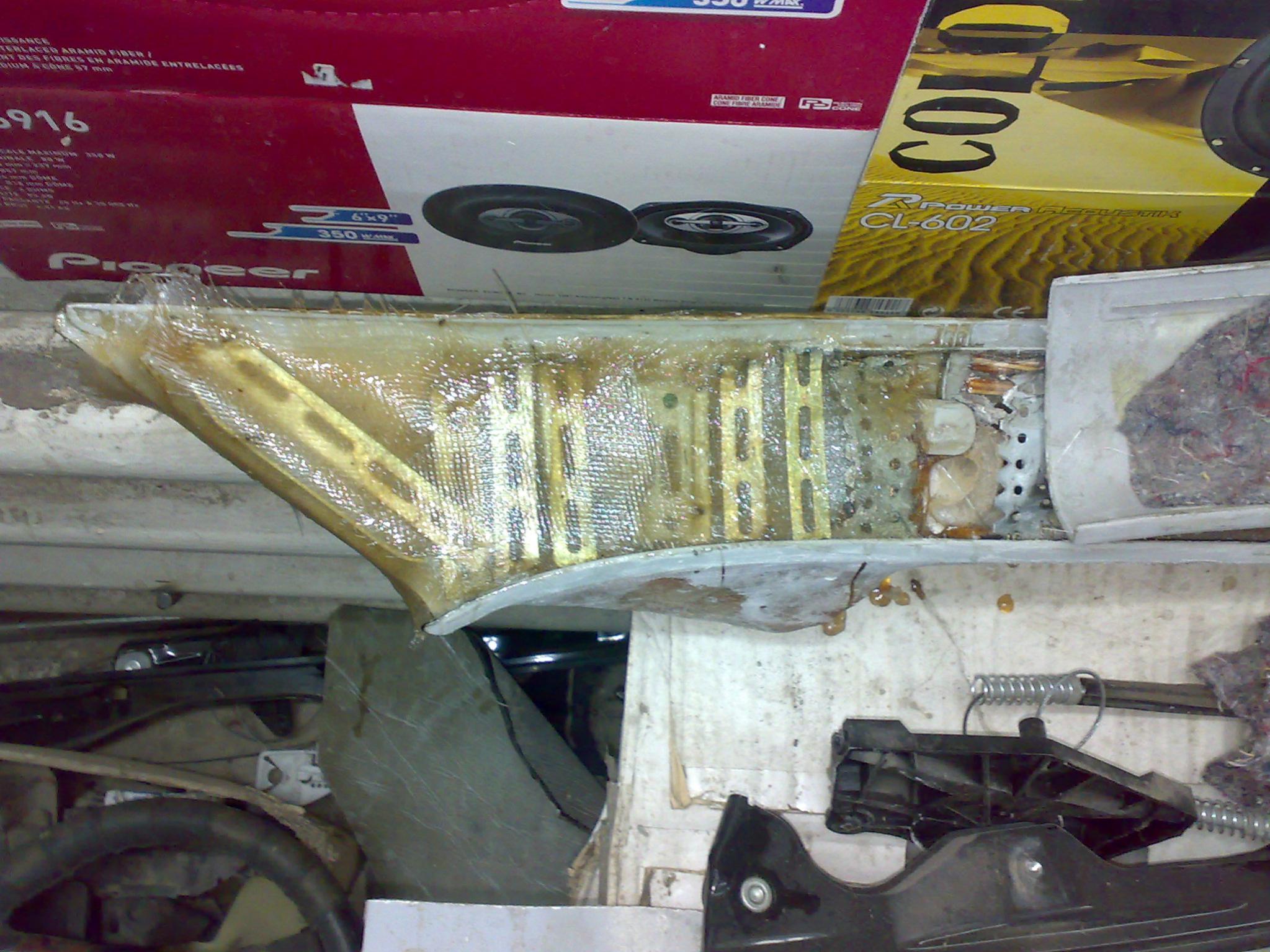

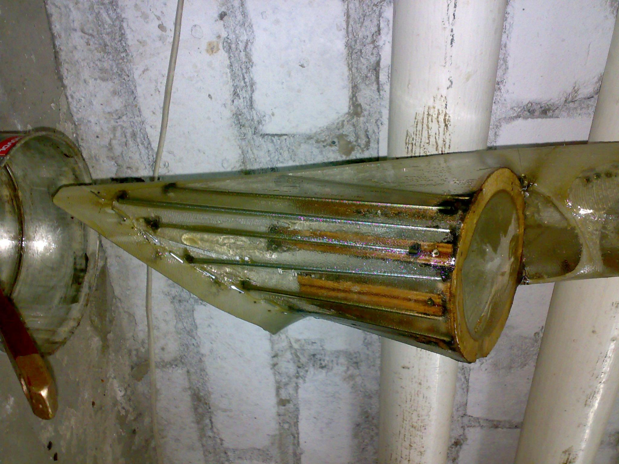

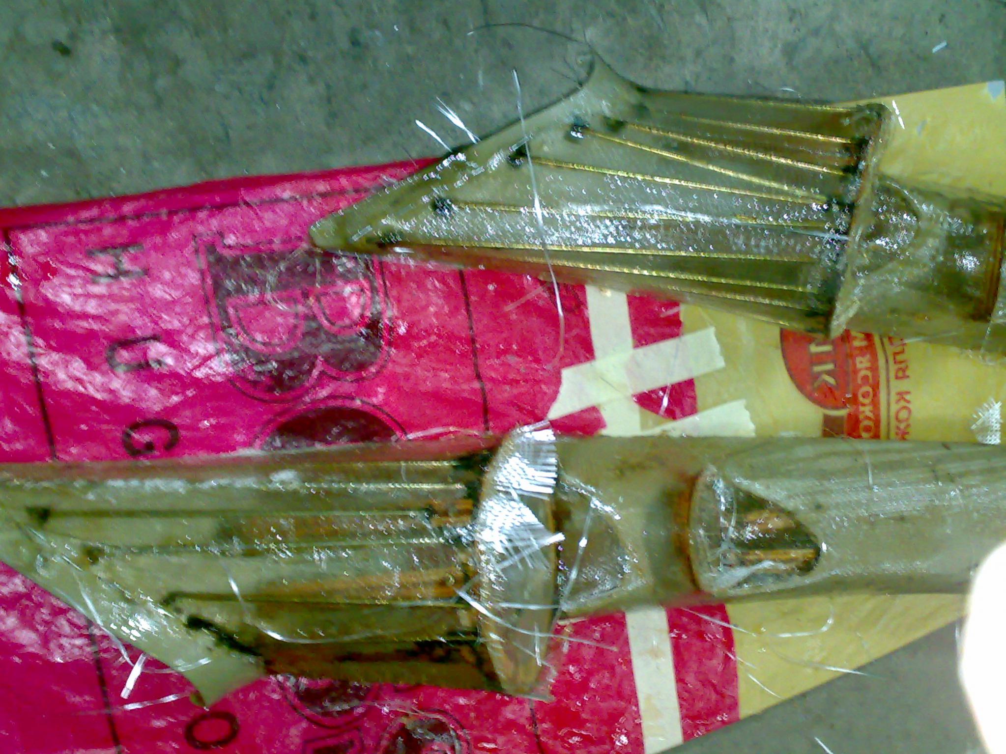

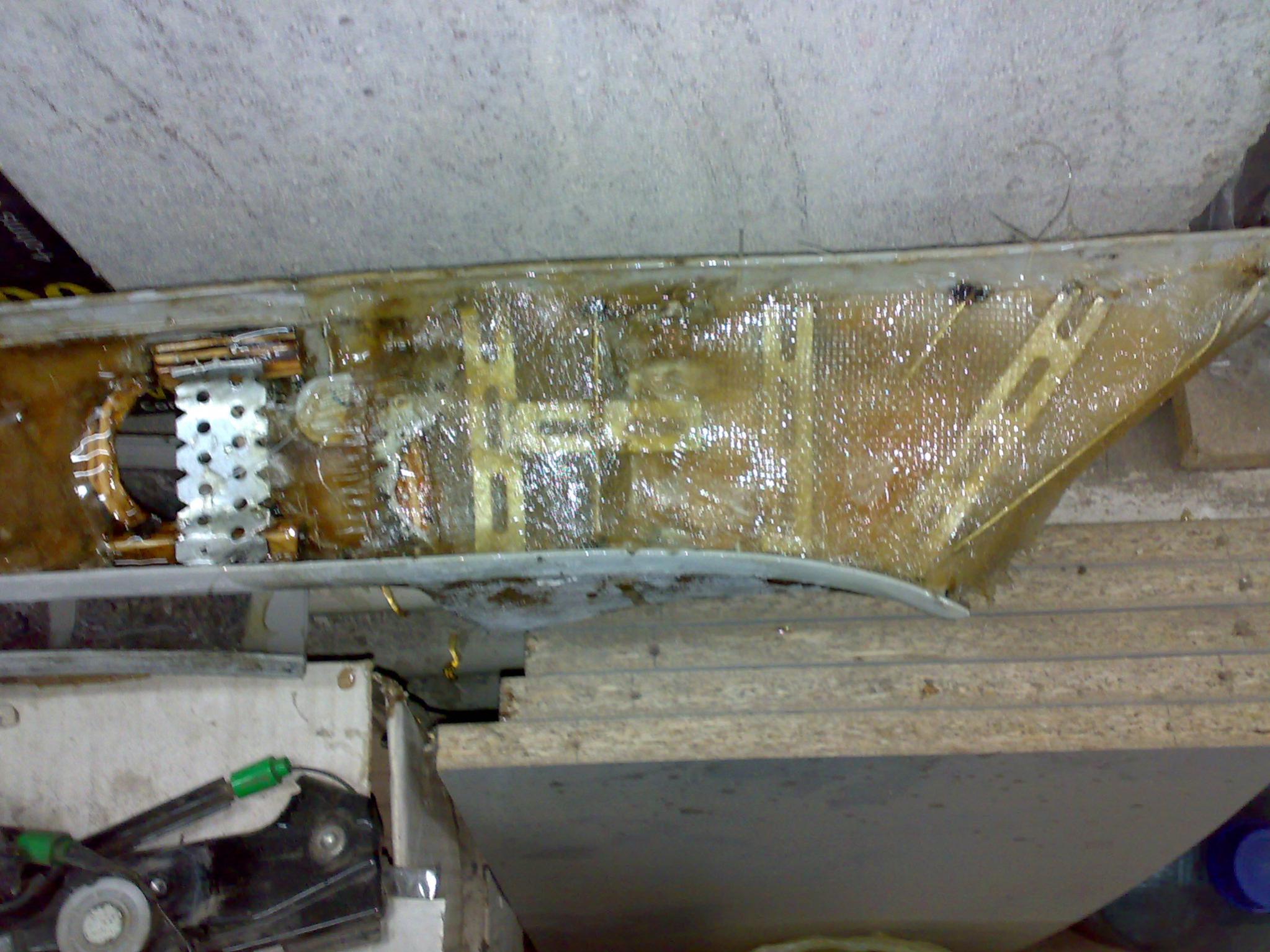

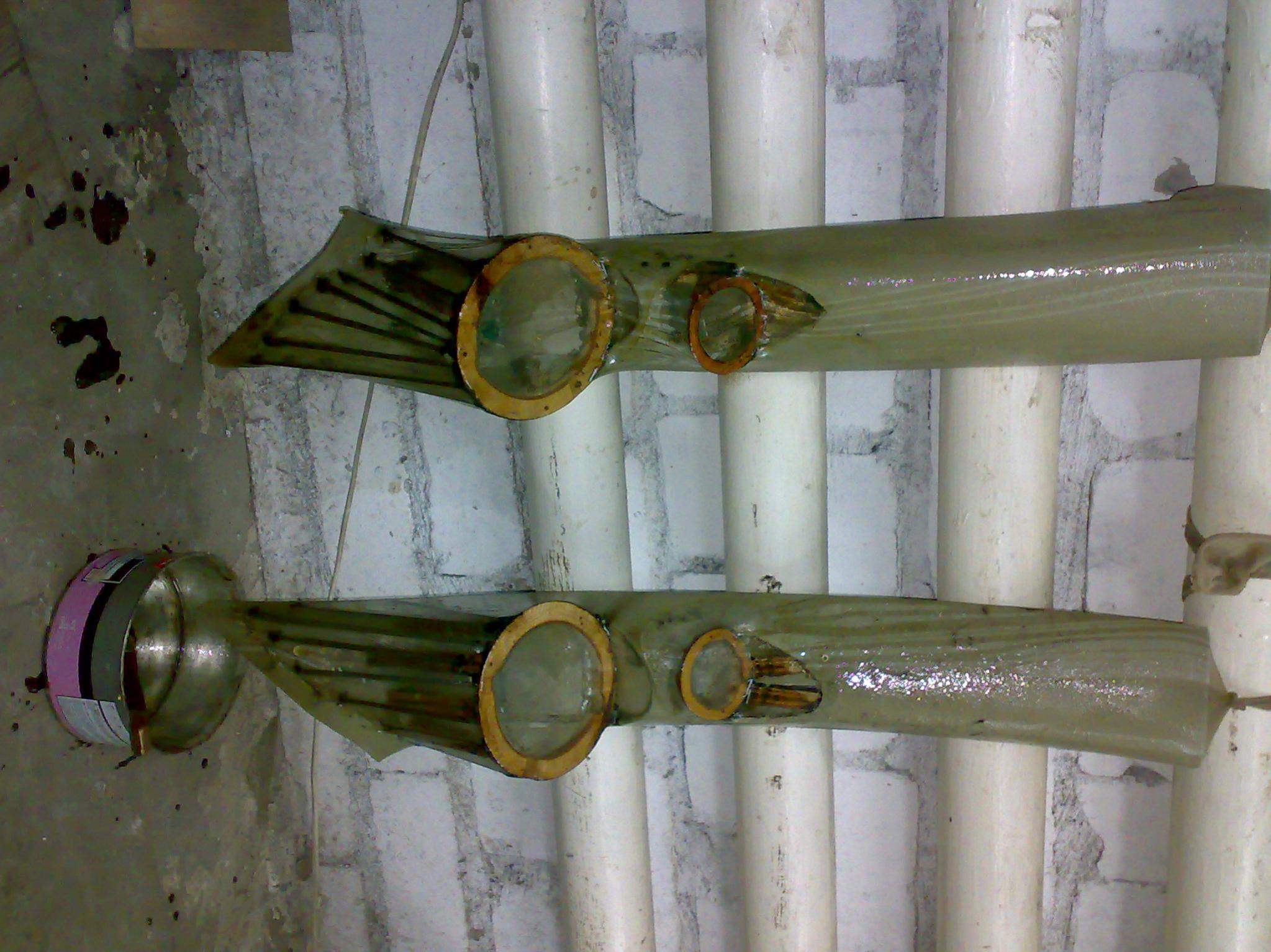

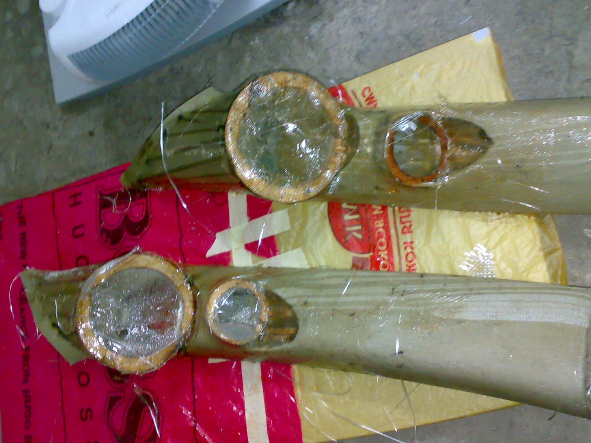

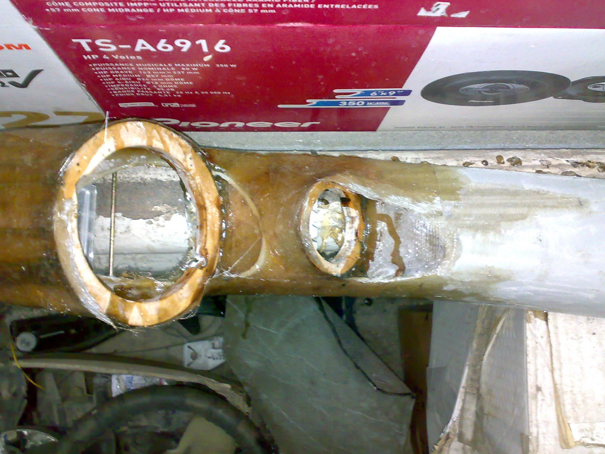

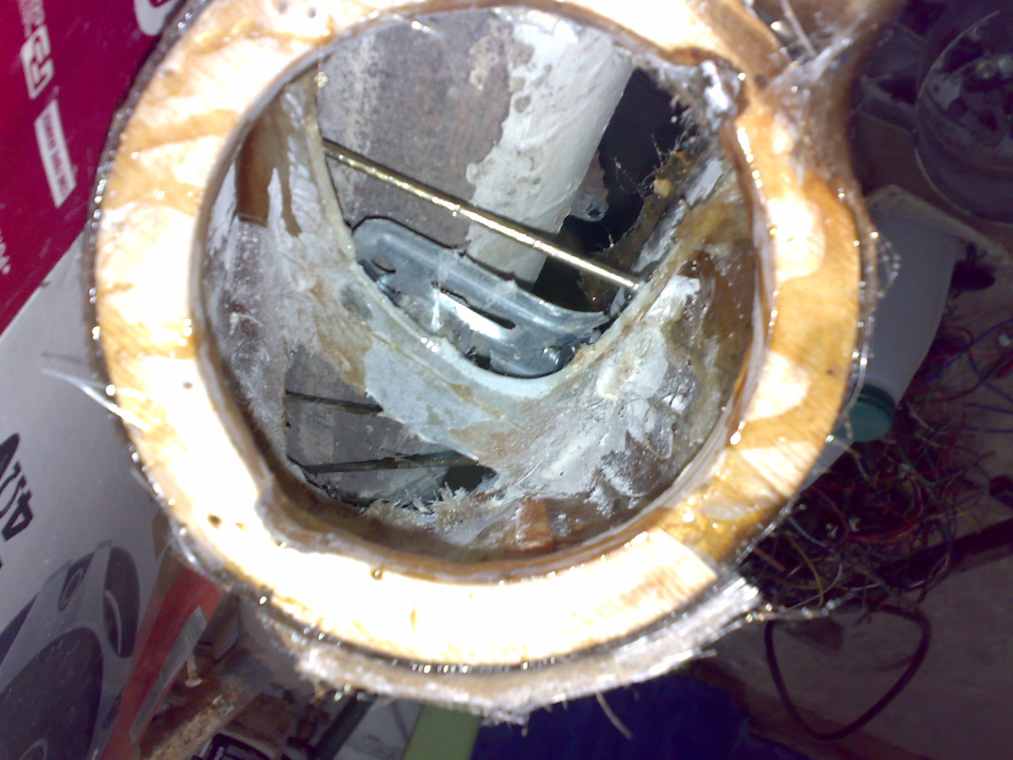

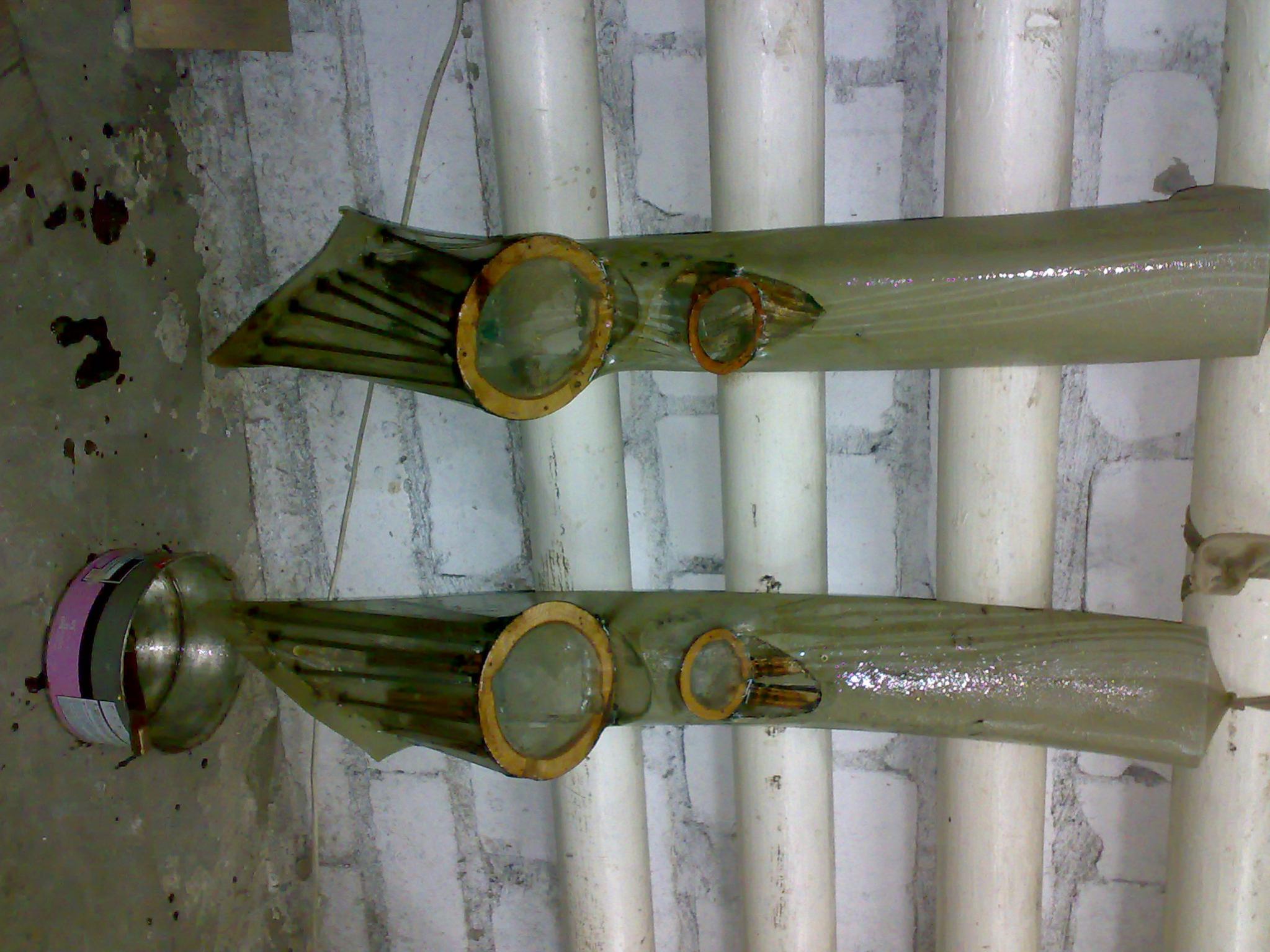

Начал делать корпус по методу чулочной технологии , натянул чулок , намазал эпоксидкой , высохло , на промежутке от проставочного кольца к краю стойки образовалась впадина .Но в связи с переходом на дифузорник решил увеличить объем корпуса , поставил спицы по диагонали от кольца к краю стойки , отступив чуть места от края , оно нужно чтоб стойка заходила в панель . Купил стеклоткань и второй слой эпоксидки ложил со стеклотканью . Буду еще налаживать слои до придания нужной жесткости .
Как выведу нужную толщину , померяю объем .
ID:	5780   Нажмите на изображение для увеличения
ID:	5782   Нажмите на изображение для увеличения

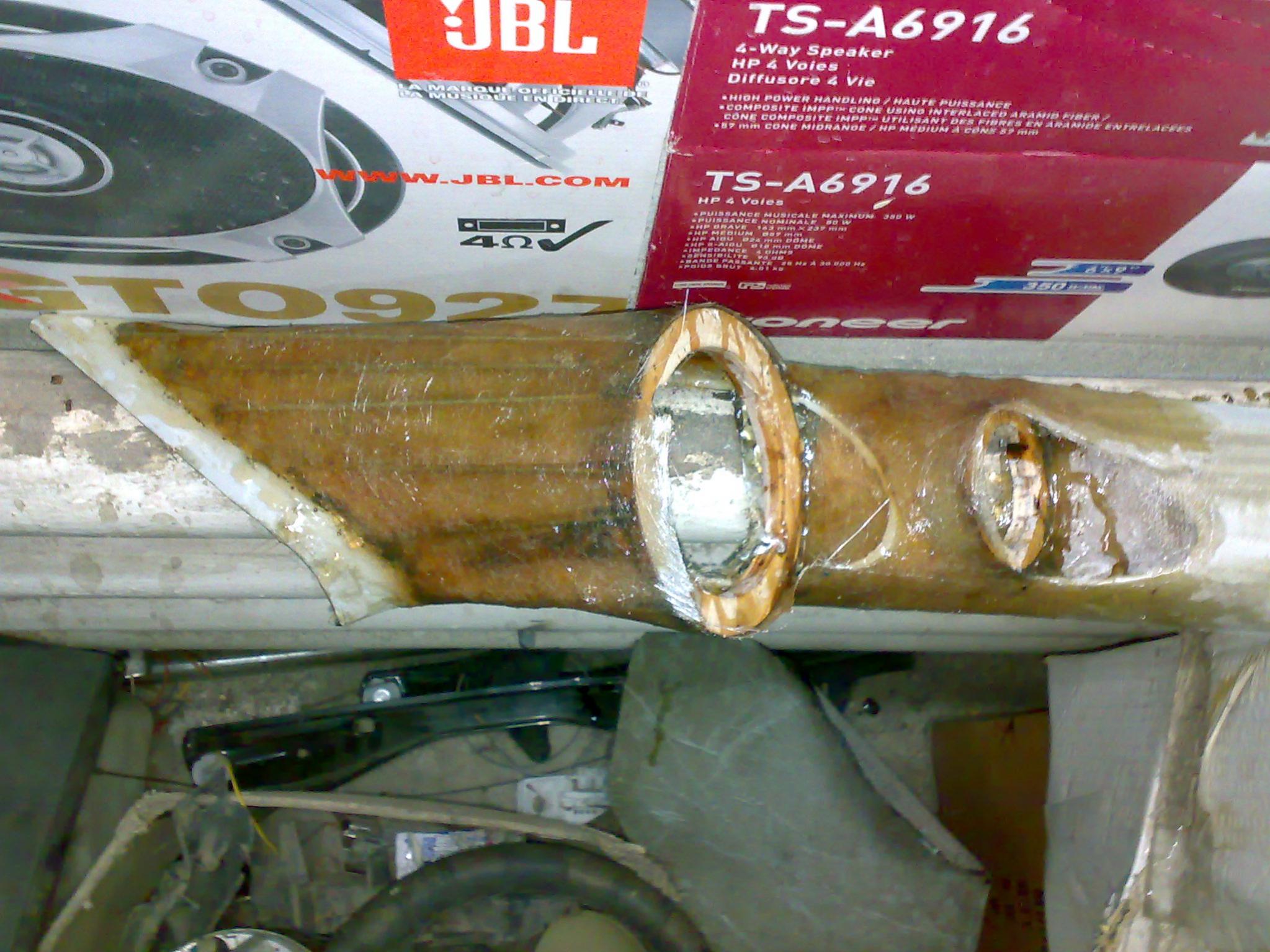

ДЛС ироды первые , изначально брались под длс ироды третии , консепция начала менятся уже в процесе . Я вот щас вообще сижу и думаю что тонковатые я кольца сделал для СЧ под дифузорник , наверно таки доделаю и покатаюсь с 3" куполами , а потом как засусу в дверь корпус с 20 сантиметровой головкой , закажу новые стойки и сделаю заново уже конкретно под фокалы .
Gt-RRRR , что в твоем понимании "нормально споется?"
все зависит от того на каких частотах порежишь и какими порядками СЧ и ВЧ плюс согласовывание по уровню
