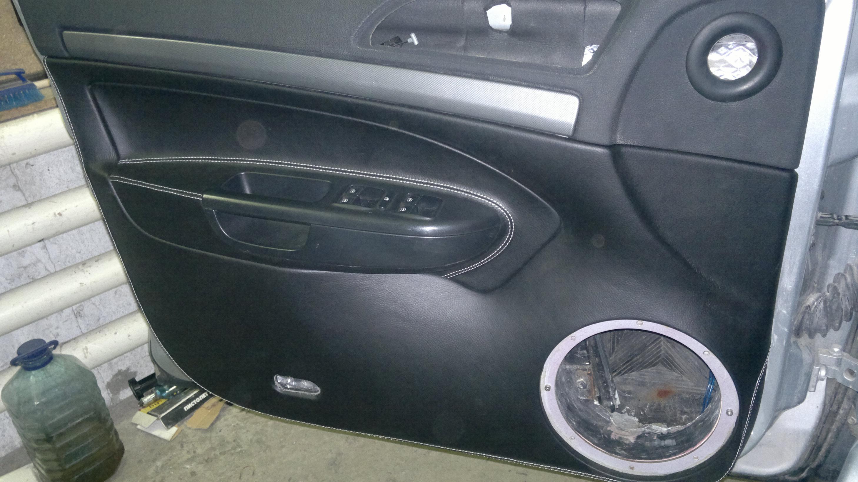

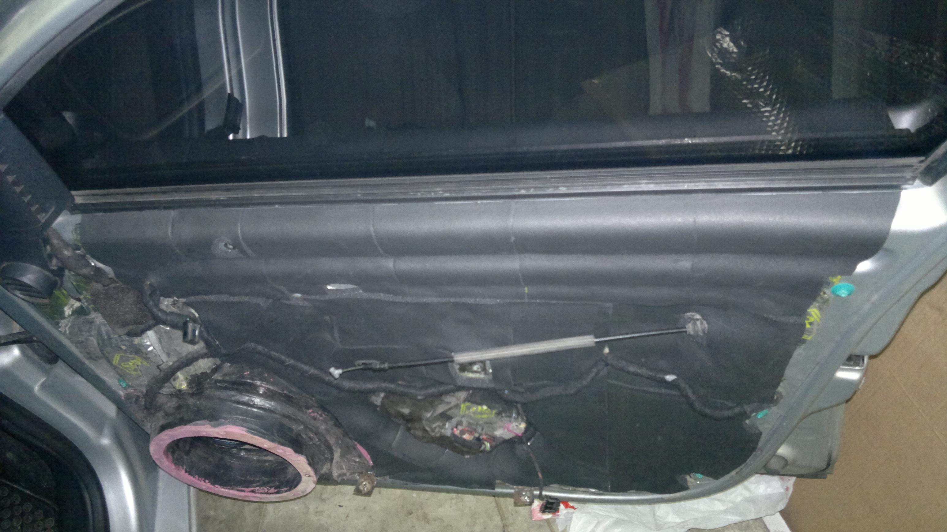

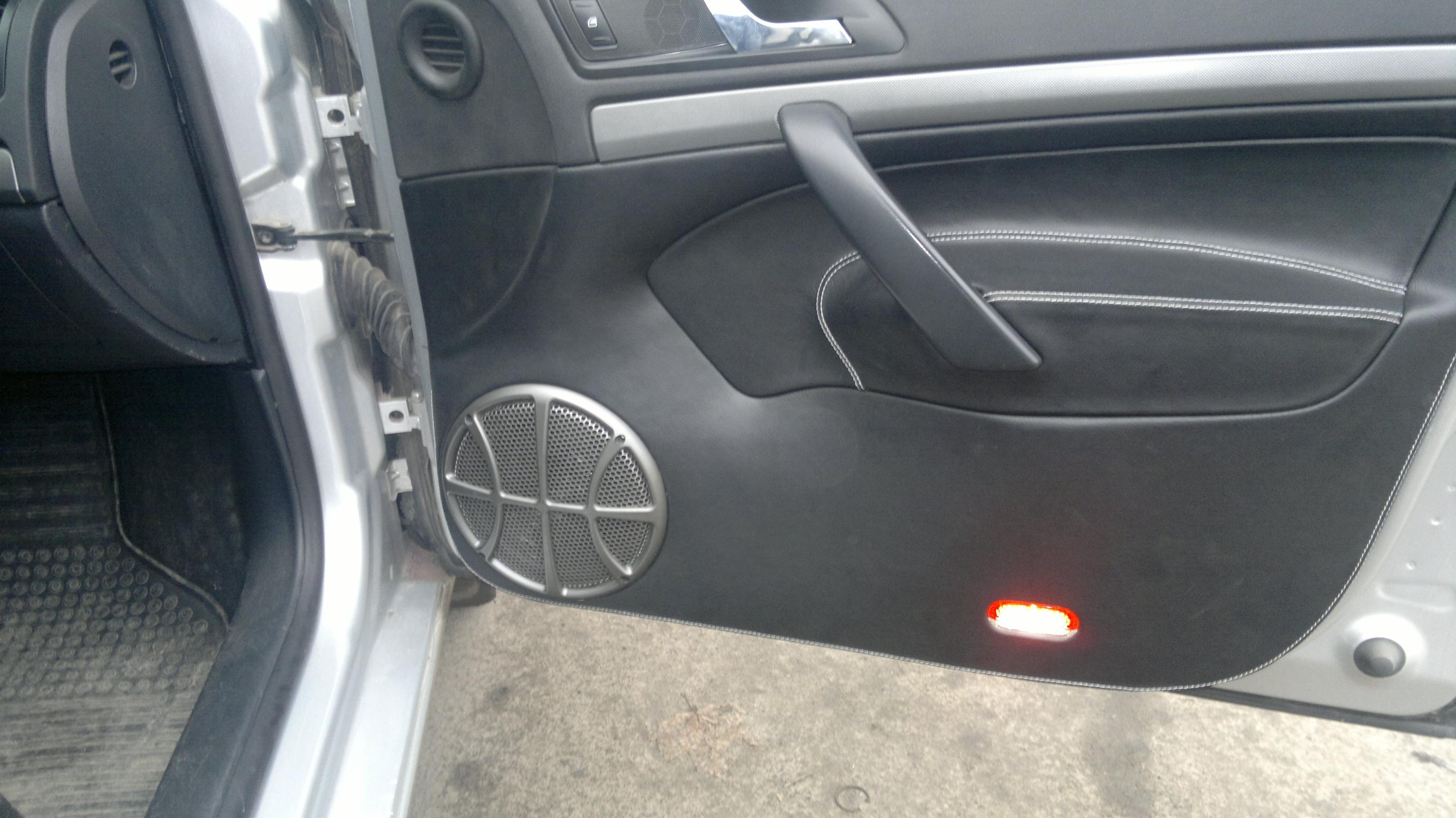

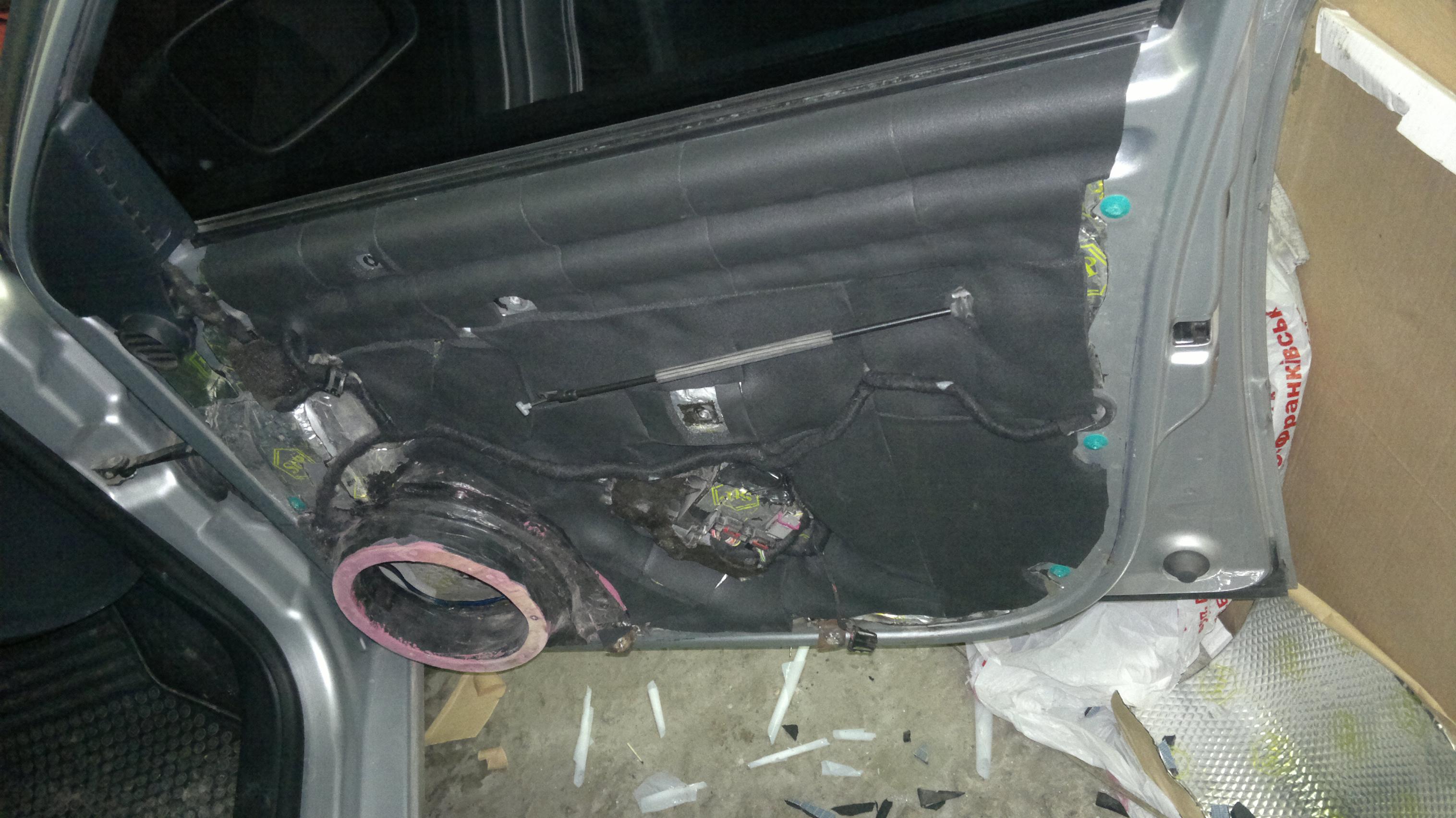

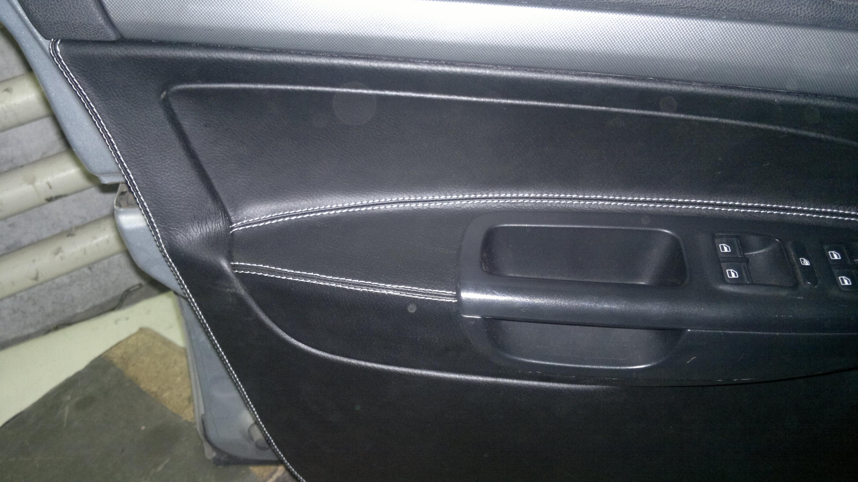

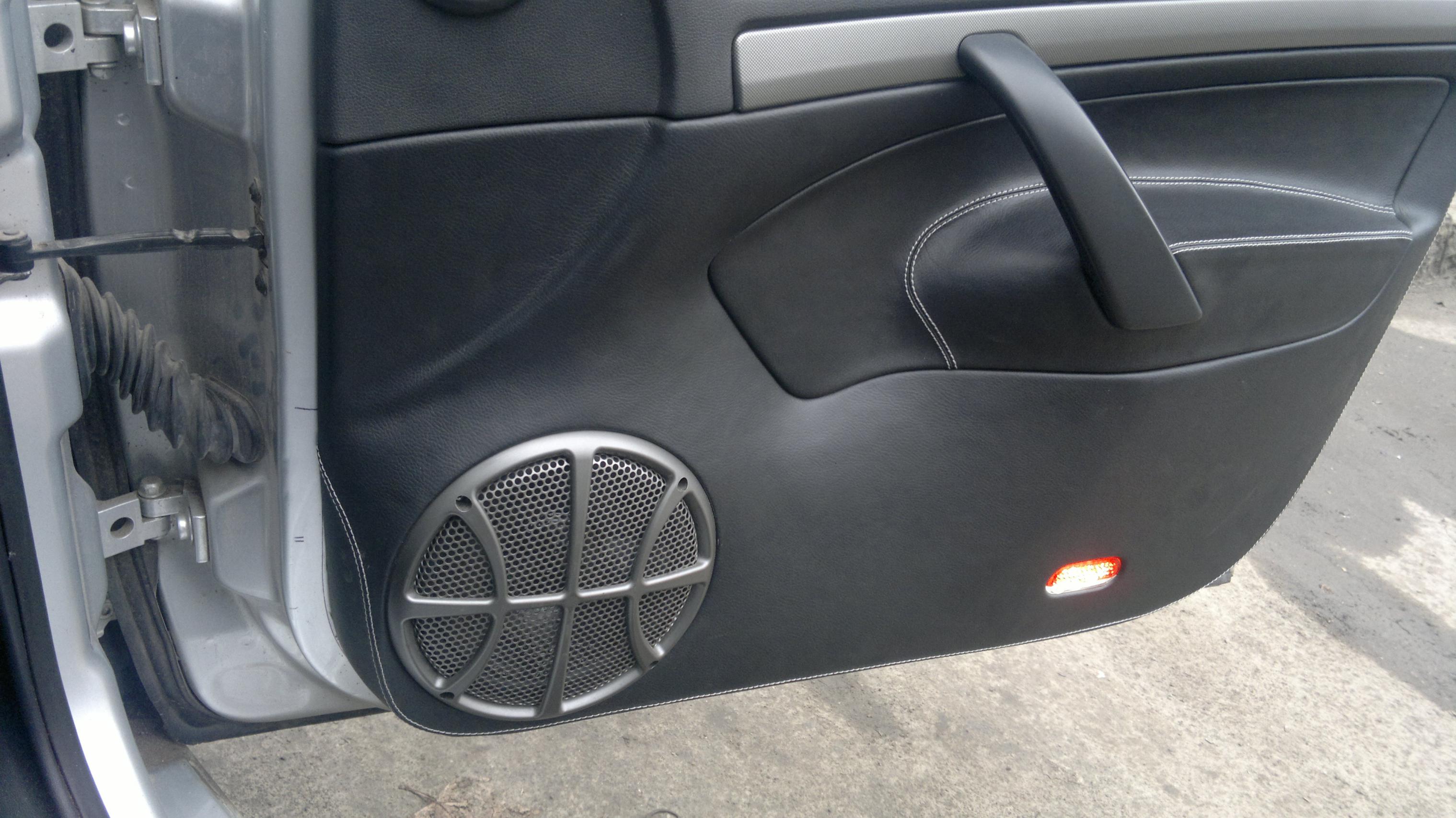

Сообщение от Gdnua Посмотреть сообщение
Виктор,пора хвастаться дверьми уже
четыре дня прожил в гараже , пока все до кучи собирал
Еще осталось сетки мячики подразать , когда кольца точил оставлял по полтора мм под обтяжку , а кожзам толстый , сетка не садится , но то такое , токарь исправит

Сообщение от MCPC Посмотреть сообщение
Шикарно получилось!
Поздравляю с тем что двери удалось закончить!
там вроде на фотках колодец немаленький виден. Так что не факт что удалось

Сообщение от sanjk Посмотреть сообщение
Имелось ввиду внешний вид двери.
А колодец там минимален насколько позволяет конструкция двери.
Агонь!
карты затянуты - шик
"головняковый" материал - шик
строчка белая -непрактично,но эффектно
колодец таки есть,
но у иридиумов магнит маленький....может и пронесёт...

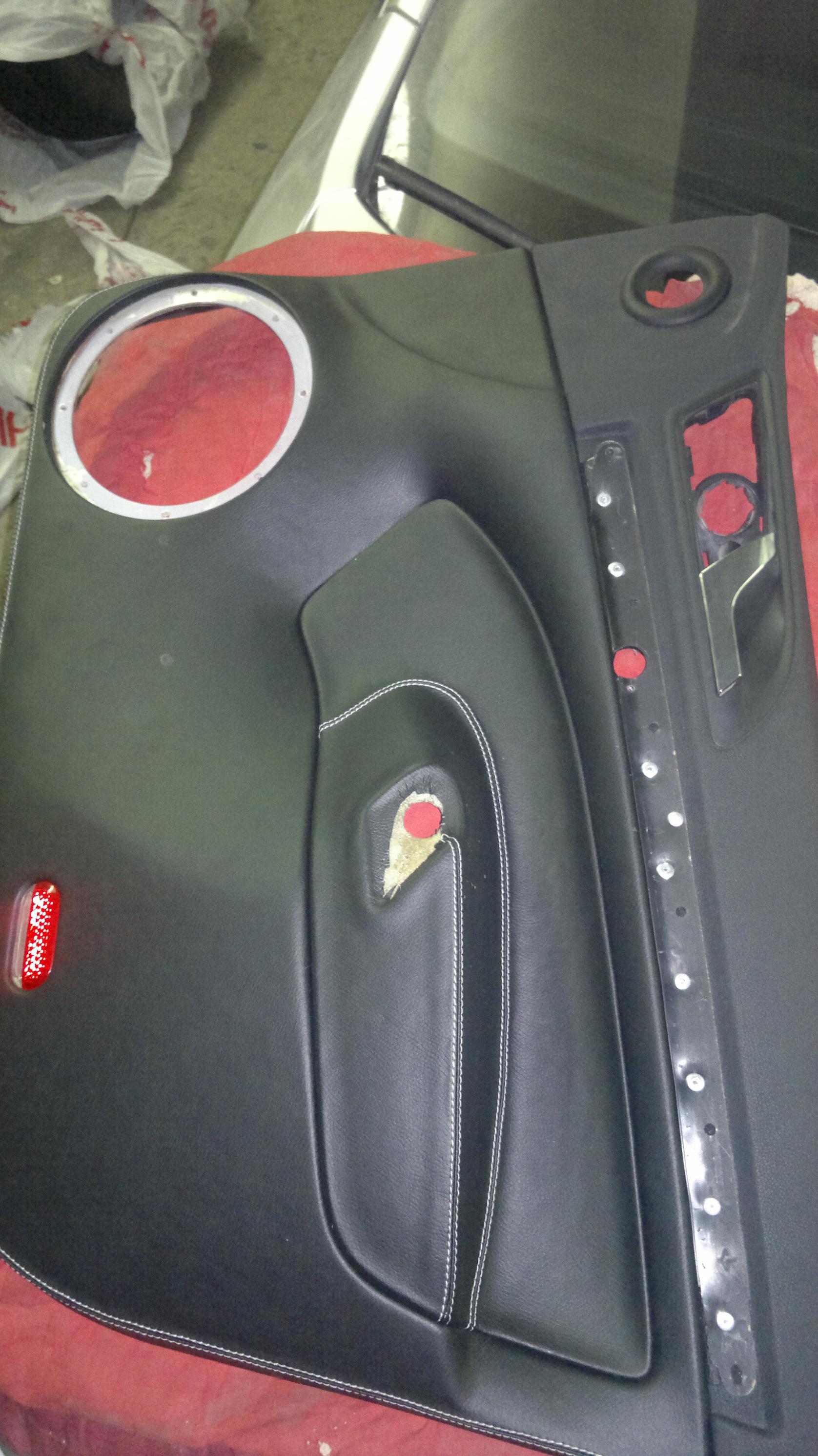

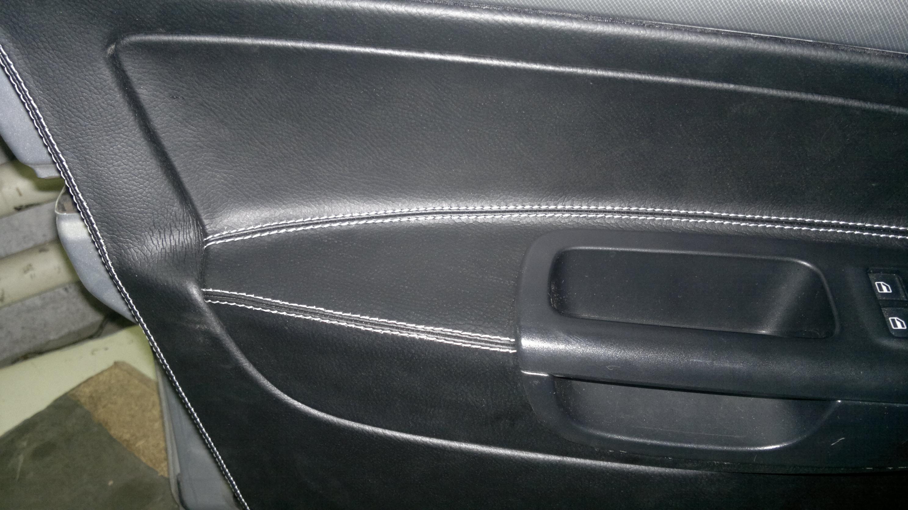

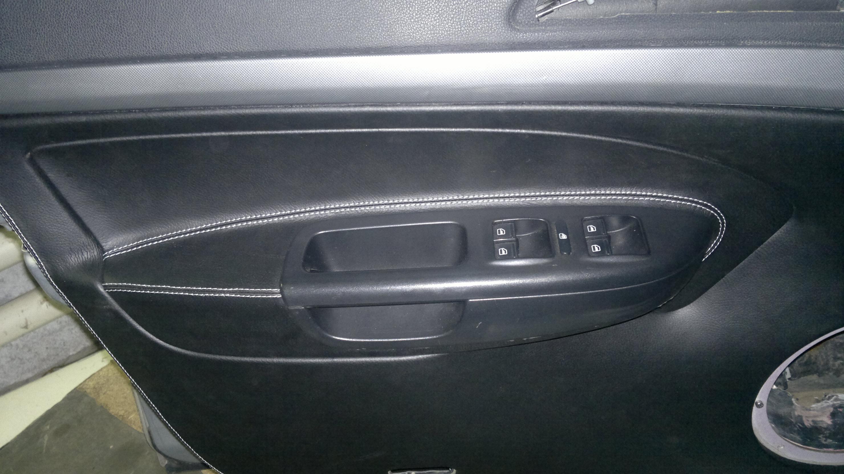

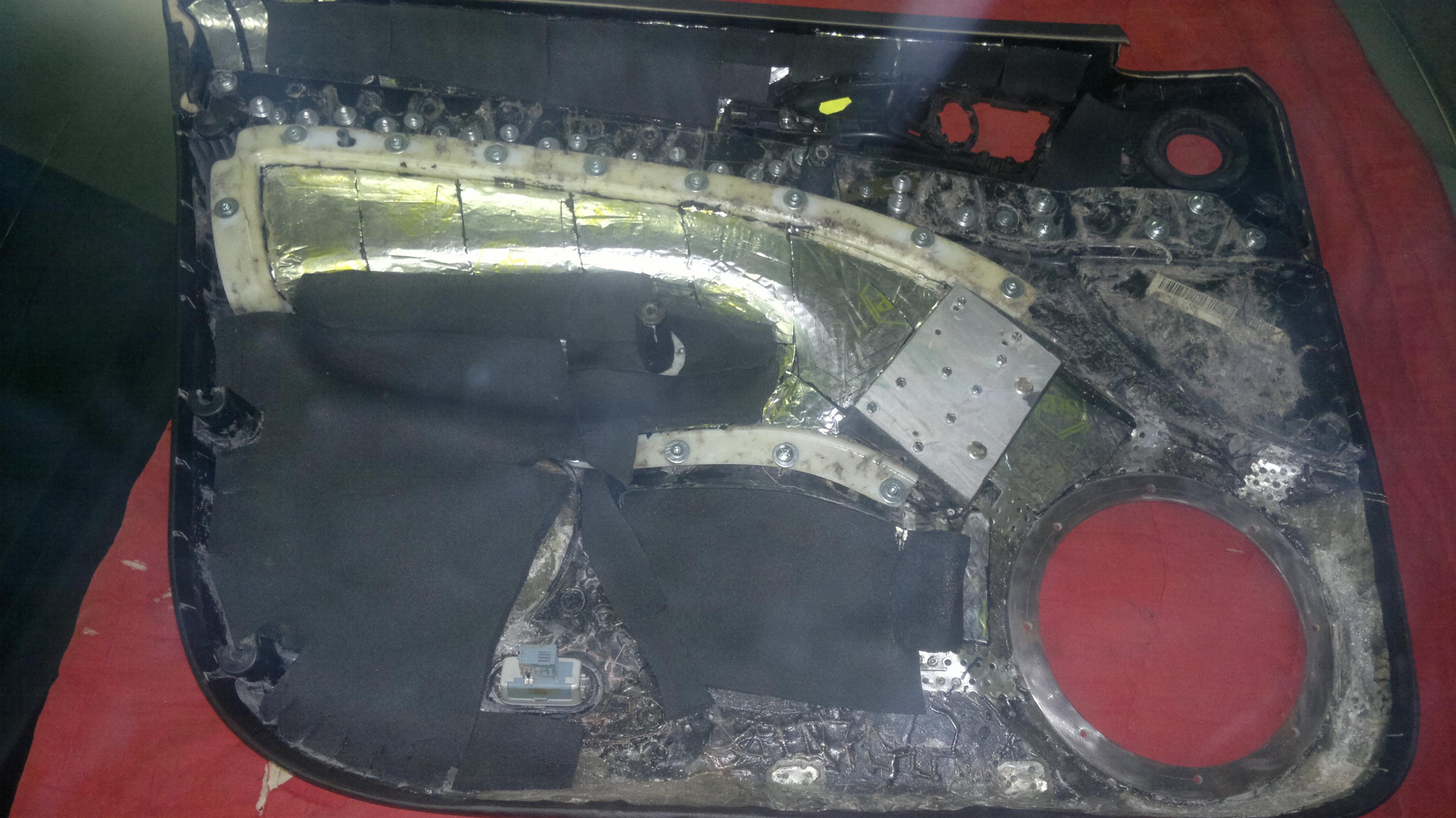

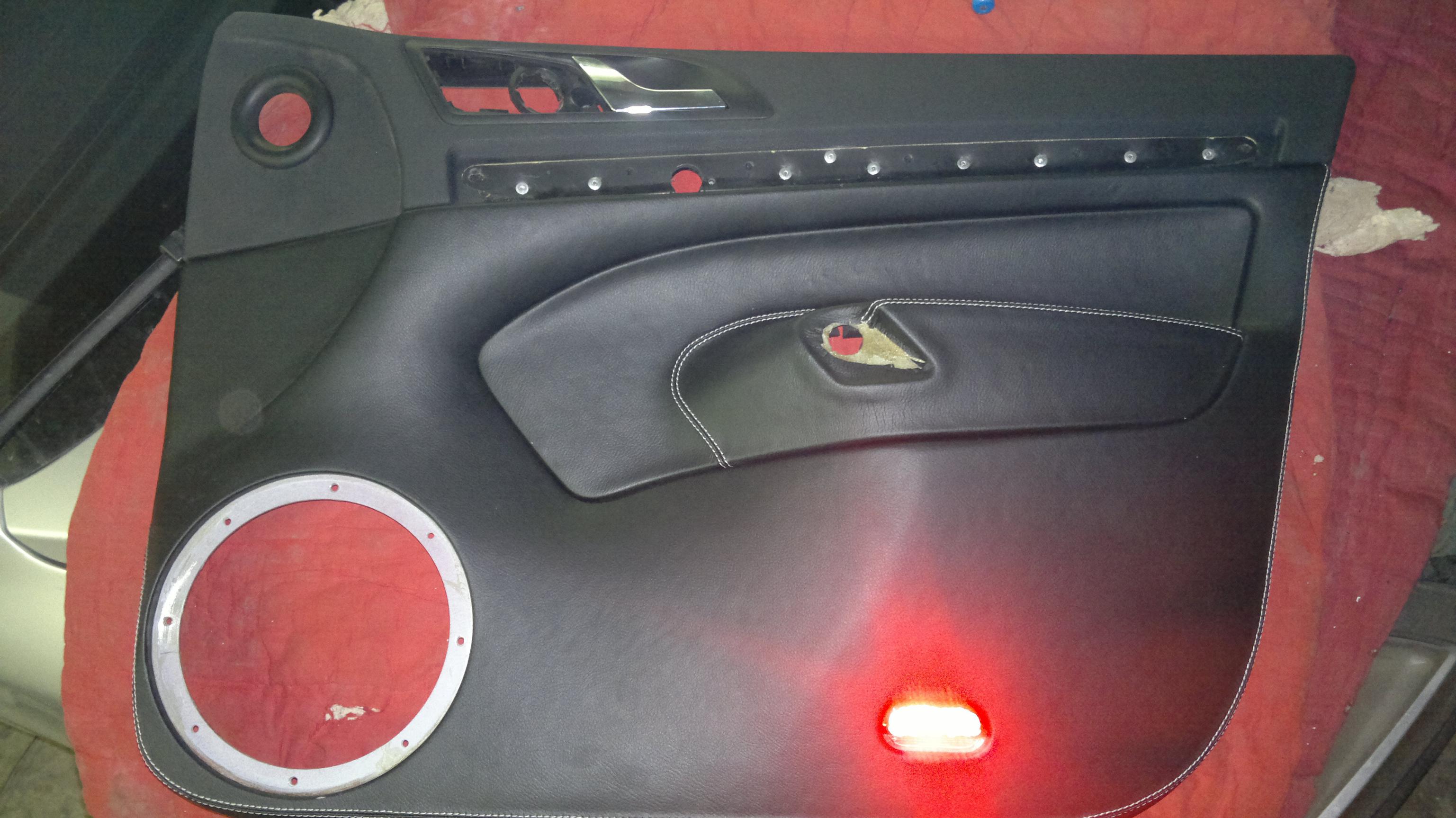

Агонь!

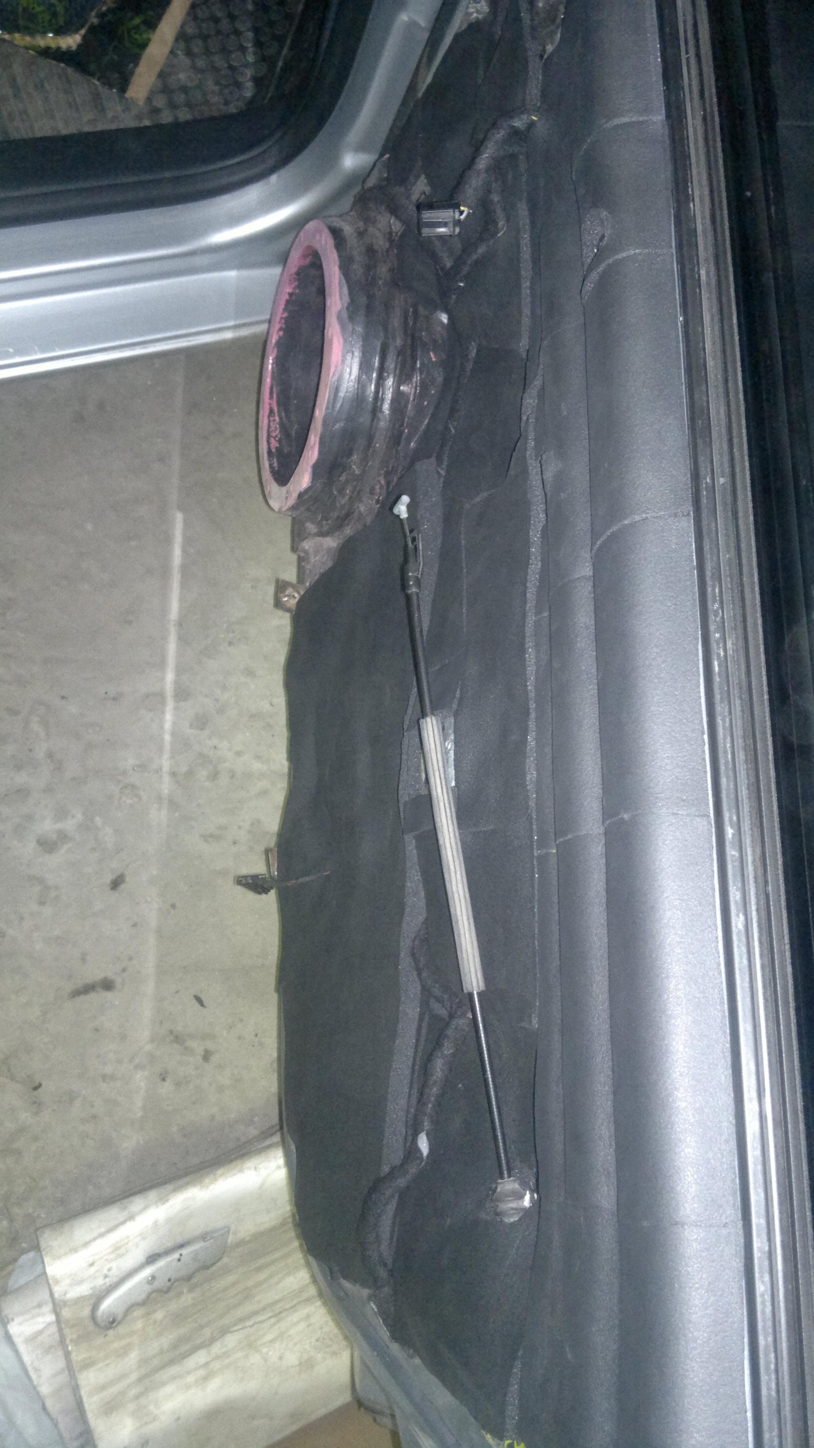

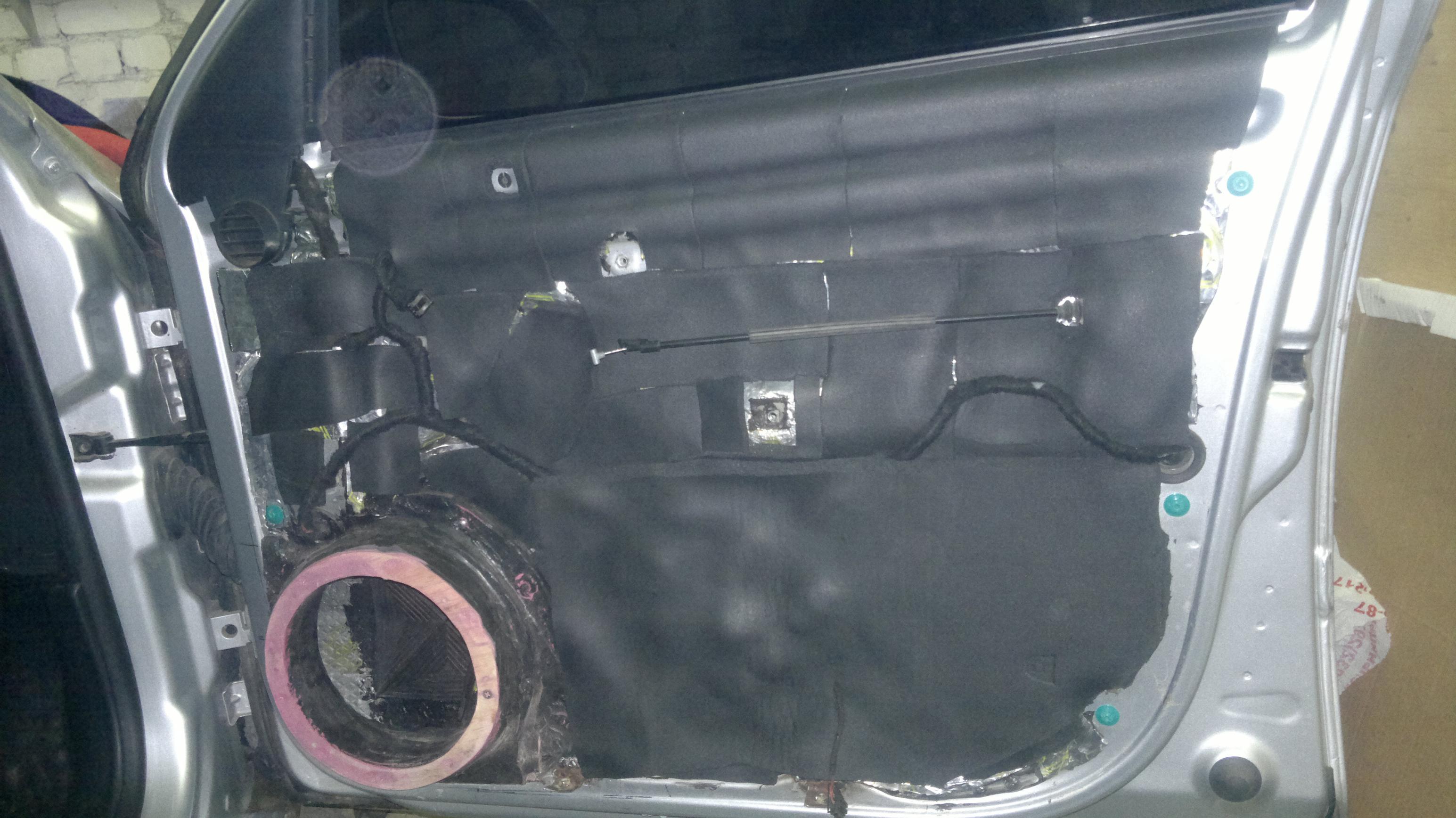

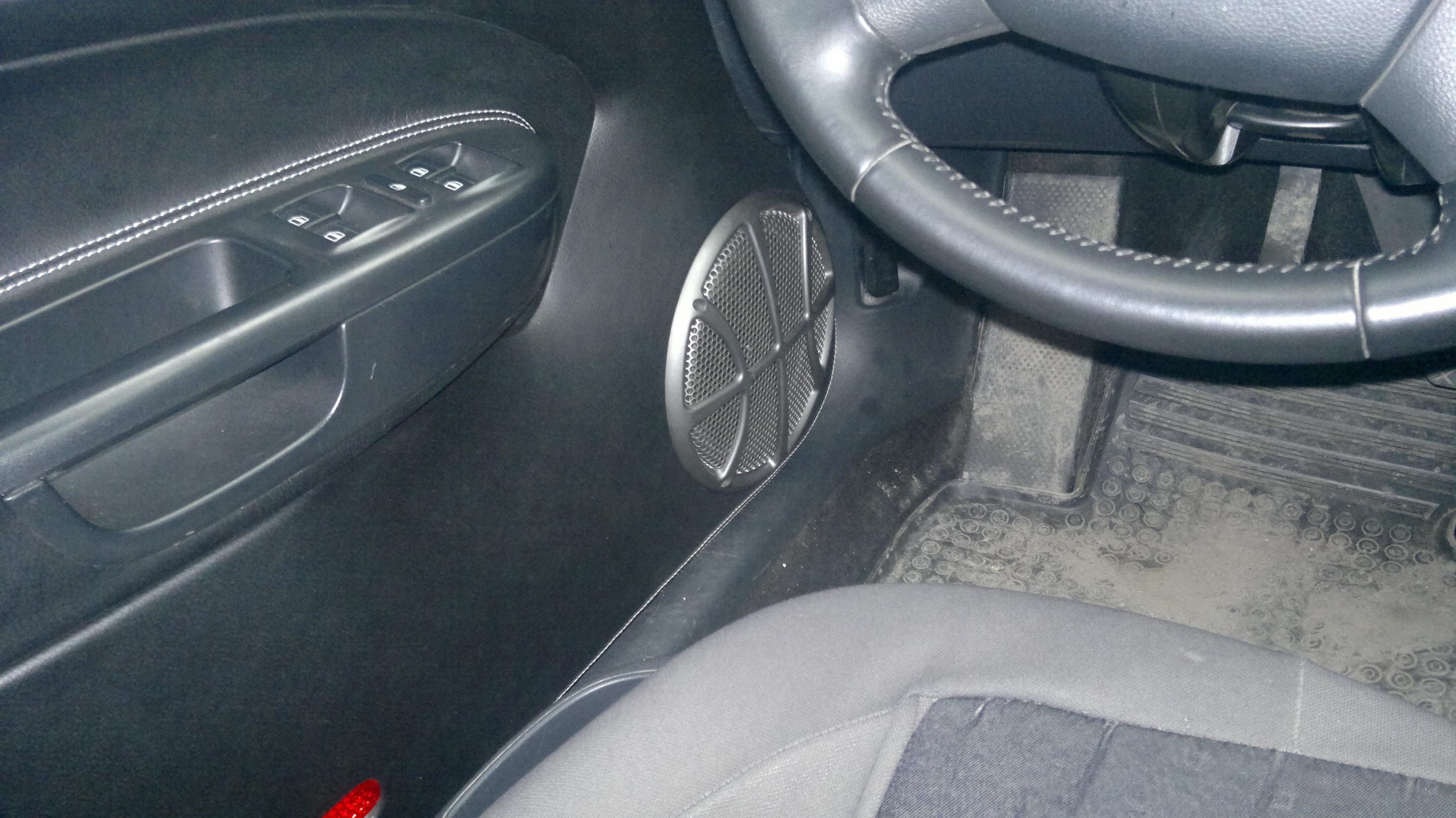

колодец таки есть,
Строчка по цвету подбиралась под цвет строчки на сиденьях , она не белая а серо-серебристая .

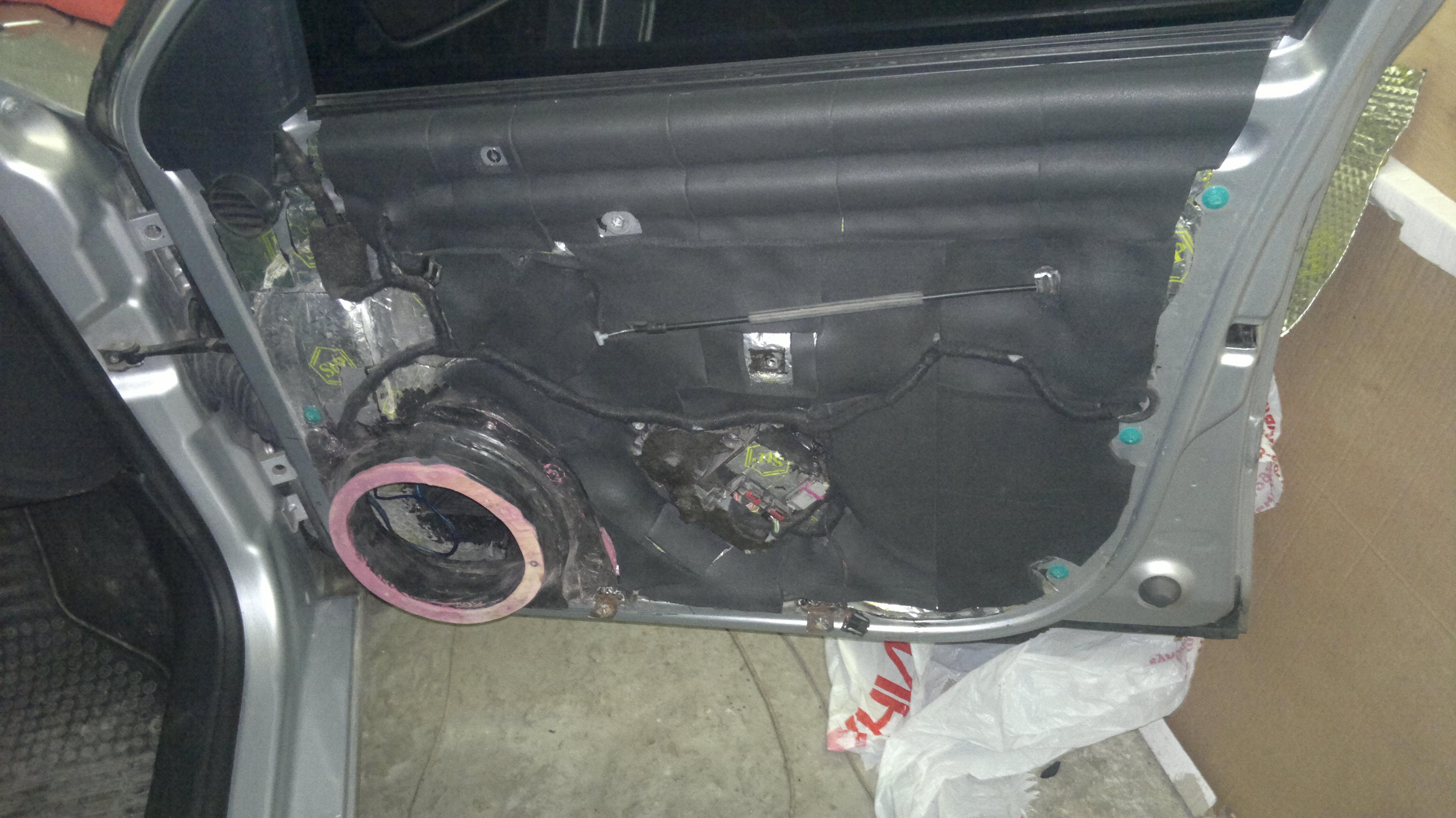

Колодец получился глубоковатый пото му что делал под разные динамики , иридиумы появились потом . Насчет гудения незнаю как правельно сказать но мне кажется что есть какой то подьем на низких частотах , может это связано с предаточной функцией салона , решается подрезкой мидов снизу на 70 герцах вторым порядком .
Вид с грилями :
