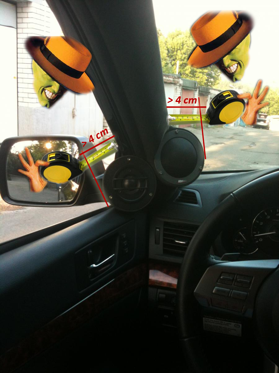

ну я до конца не понял...
на рисунке из правил стрелка 4 см стоит указывает на лобовое стекло...
На оф сайте... я привел выдержку на английском языке... там говорится, что правило 4 см применимо только к лобовому стеклу... про боковые стёкла без треугольных окон, написано, чтоб не мешали нормальной эксплуатации авто...
Вы как то по своему трактуете правила...
Если надо... я могу перевести и запостить данный раздел с оф сайта... там и фотки есть... Хотя ничего сложного там нет...
Вот левый пищ и середина... Даже то что к боковым стёклам это не применятся... Я так понял вы померяли просто стекло снаружи от треугольника и до конца пища с улицы? правильно? просто приложив линейку к стеклу снаружи?
Могу ещё сфоткать как нить... если надо... может с улицы?
вот фотки... Пожалуйста объясните как правильно мерять и чем... Этап прошёл... но для себя хочу понять... после вашей трактовки хочу обратиться в Эмма Европа за разъяснениями...

Я,не знаю что с правой стойкой ,но слева вижу -3 (за сч)

За СЧ я не против. А мне впаяли на этой фотке и за ВЧ тоже...

Вероятно правое СЧ закрывает 4 мм лобухи, а правое ВЧ зеркало

а вч перекрывает боковое стекло на 4см?
если да, то это -3 за вч.
так написано в правилах, любителям поспорить про боковые стекла рекомендую их (правила) для начала прочесть (в оригинале).

Про правый ВЧ никто пока не говорит...
На фотке левый СЧ и ВЧ... За обзор линейный судья посчитал только Левый СЧ... с чем я согласился и подписал протокол...
Добавлено через 6 минут
На фотке видно вроде... Что и как перекрывает. Почитайте выше посты... я привёл отрывок выше на английском и перевод через гугл.
Там так же в этих правилах пишется, что 4 см применяется к лобовому стеклу... Вы читали? Или просто так?
Механизм измерения 4 см на лобовом стекле описан и есть фото и инструкции как это делать. И там написано про боковые стёкла тоже. Если что то там и меряется. То пусть объяснят как мерять... какой механизм...??? По боковым стёклам я нашёл только то, что если нет доп окошек, то монтаж не должен препятствовать нормальной эксплуатации авто и не перекрывать зеркала.
Я жду ответа от Эмма офиса. Во всяком случае, если вы что то знаете то пожалуйста скажите... я прочитал, что написано на укр и русском сайте. А так же и на офф сайте.

я читал правила в оригинале, мне не надо для этого пользоваться гуглом.
в правилах нет ни слова про лобовое стекло, ни пол слова про лобовое.
стрелочки нарисованные на лобовом стекле лишь пример.
а фраза from the drivers view означает просмотр из водительского положения.
там есть одна простая фраза:
Nothing should be installed covering the darker zones.
и приведен рисунок, где темными зонами обозначено лобовое и боковые стекла.
так же есть уточнение по поводу треугольничков, которые являются частью стойки, но этот случай к Вашему авто не относится.
я не понимаю о чем тут можно спорить?
о нормальной эксплуатации? так касательно стекол нормальная эксплуатация и есть пресловутые 4 см.
по зеркалам все тоже абсолютно прозрачно: нельзя перекрывать зеркала, даже если стекло перекрывается меньше чем на 4 см.

Ну зачем же трактовать и перекручивать правила и методички? В них четко прорисована зона ответственности - лобовое и передние боковые стекла. И много внимания уделено доп. треугольнику, если таковые имеются. И тут все предельно ясно. А вот изменение балов за инсталл после подписания протокола участником, даже с учетом пометок и ранних объяснений - это вообще нонсенс! НАФИГ тогда нужно подписание протокола, если потом все может исправляться без уведомления человека, поставившего подпись (возможно таким образом подписывался договор о поставках газа Россия-Украина - а теперь все было не так и стало дорого... (-joke)).
ИМХО, фото сделанное с позиции головы водителя, направленное на правую стойку должно прояснить ситуацию с еще двумя по "-3" (я так понимаю, что именно оттуда их и сняли и по ним вопрос).

НА этой фотке с меня сняли за СЧ и ВЧ. На правой стойке только за ВЧ.

Я так понимаю, что сняли за это:

Сообщение от Ginn Посмотреть сообщение
СУПЕР!!!!!!
Это надо вносить в анналы и в методички по судейству инсталла!!! Только с не такими картинками - меряется на самом деле не так. Но за идею с фотками и лицами - однозначный респект!!
пс. А на фотке кто? И почему рулетка а не ... пачка сигарет?
методика измерения на картинке в обоих случаях не верная.
Да, ты абсолютно прав. В плане методики измерения по лобовому стеклу.
А как меряется по боковым стёклам - не дашь ссылку?
