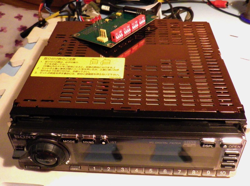

Есть хорошая новость.
Для Sony CDX-C90 построена машина времени!
Не с первого раза, и не со второго, но всё заработало!
Готова инструкция по подключению машины времени в SONY CDX-C90.
Ознакомьтесь, всё ли понятно расписано.
