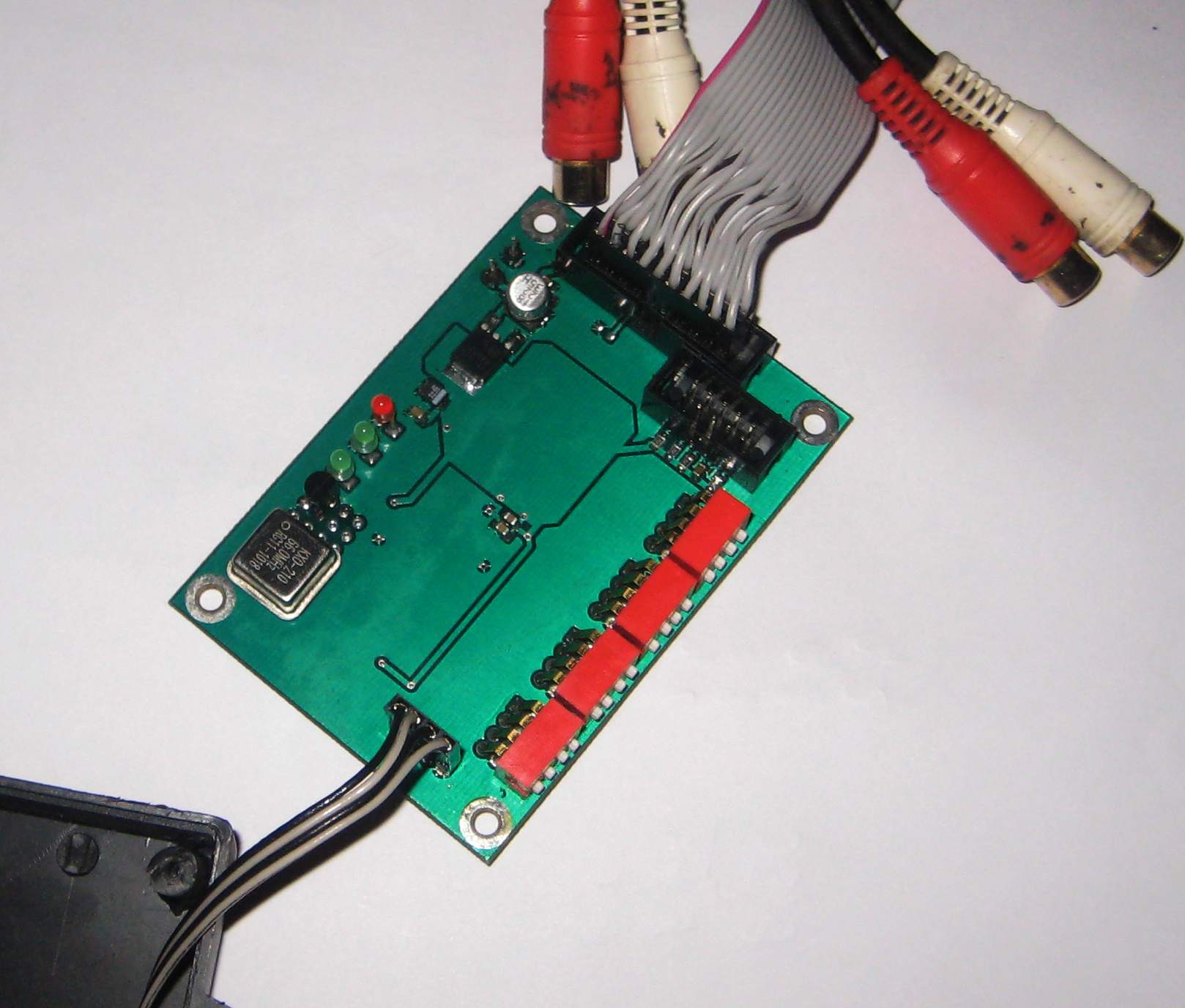

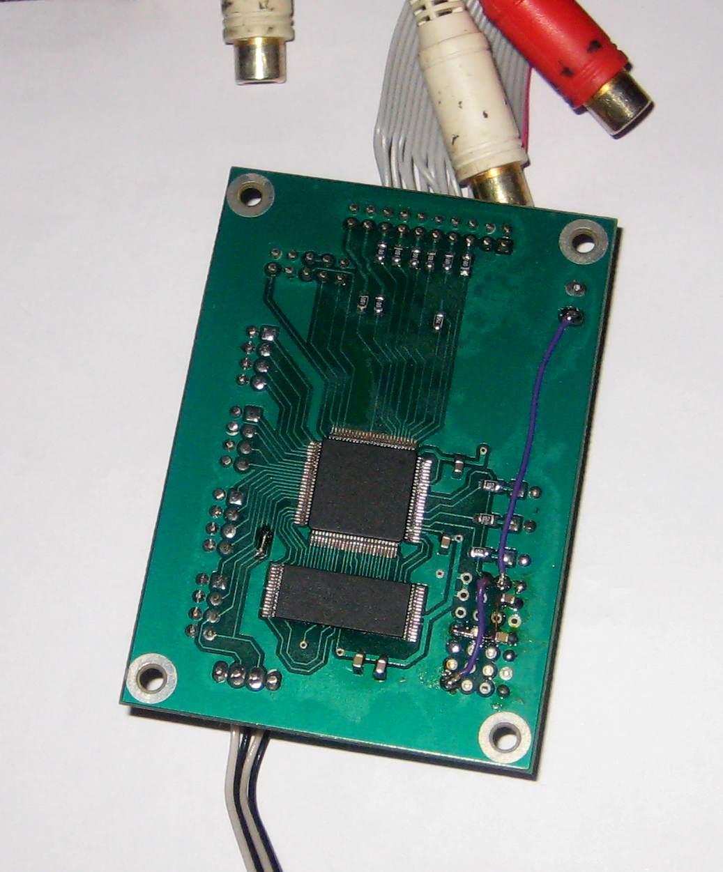

SOVA 23.06.2011 07:57
Re: Индивидуальный процессор временных задержек
Вложений: 3

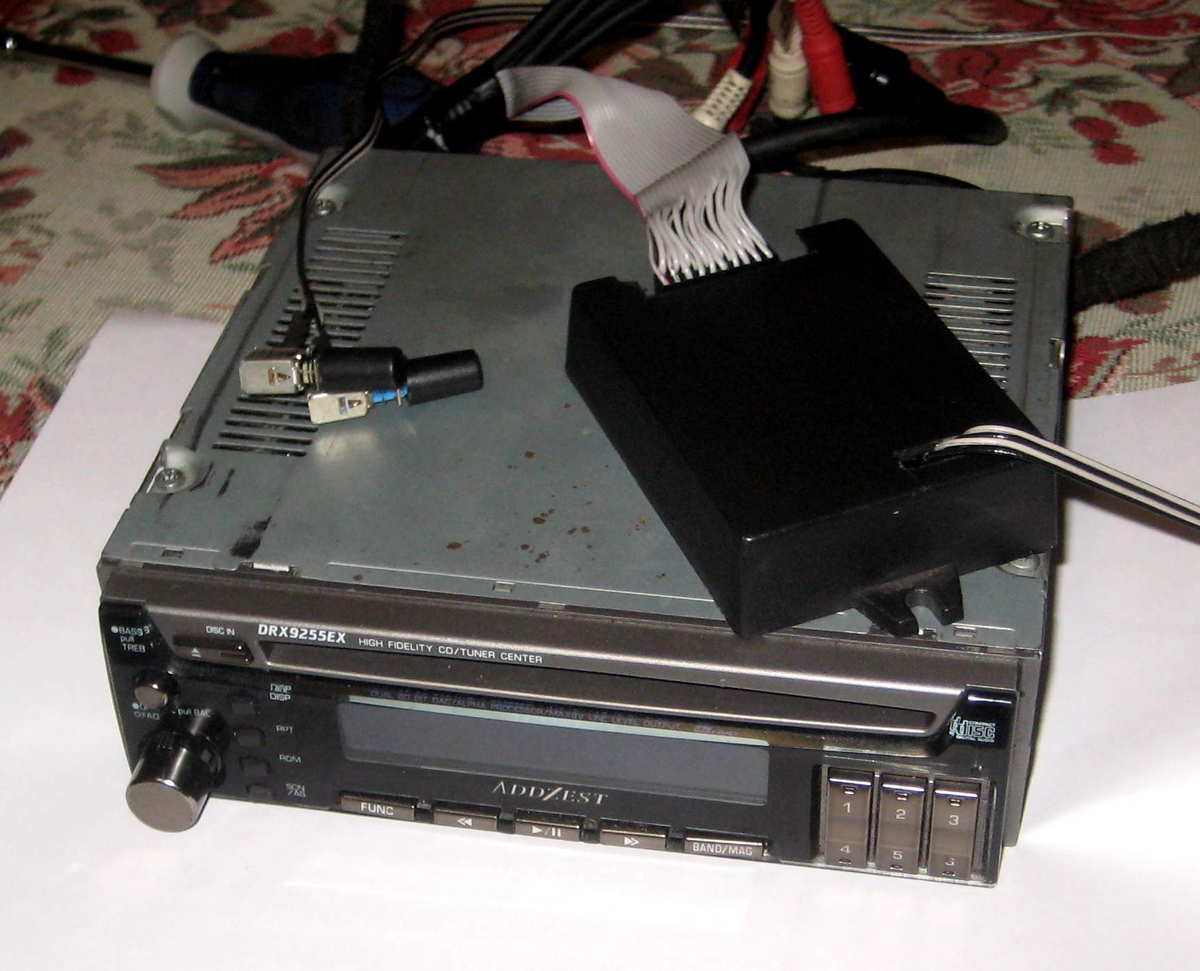

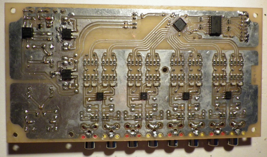

Вот и фотографии.
Плата сверху:
Вложение 9041
Плата снизу:
Вложение 9042
Процессор в сборе с 9255:
Вложение 9043

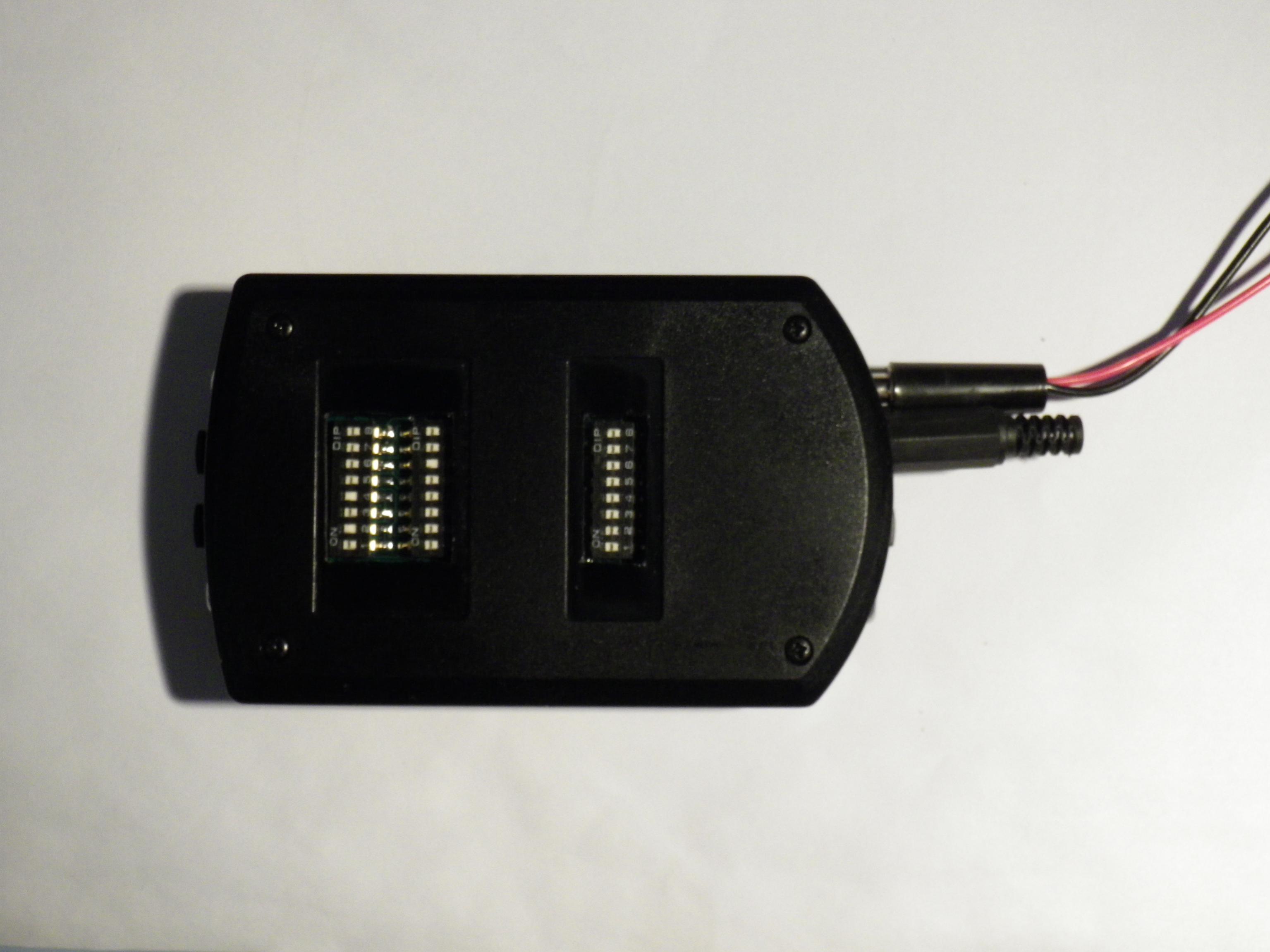

SOVA 17.07.2011 20:35
Вложений: 1

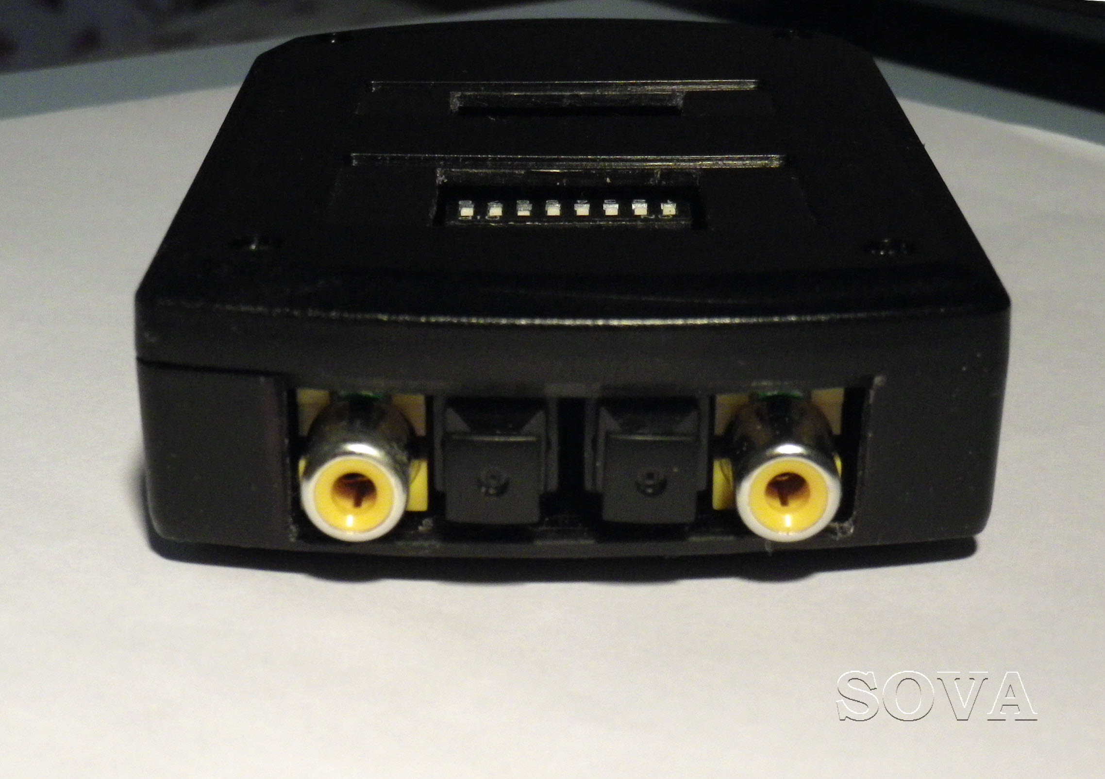

Ну вот, второй вариант цифровой линии задержки (это название подходит устройству больше всего) готов.
Теперь владельцы Clarion HX-D1 могут посадить тётю в центр торпедо. :)
Линия задержки не вмешивается в тактовые сигналы и не изменяет данные, подаваемые в ЦАП. Она задерживает цифровой поток данных левого или правого канала для компенсации неодинакового расстояния до слушателя. Диапазон компенсации от 2мм до 30м.
К сожалению, без паяльника обойтись пока невозможно, но вмешательство в схему минимально и обратимо.
Для оперативной настройки и контроля вынесены два переключателя: включение задержек и переключение задержки из левого канала в правый (для пассажира:)). После настройки их можно отключить и установить блок скрытно.
Ток потребления 22-32 мА. Не греется.

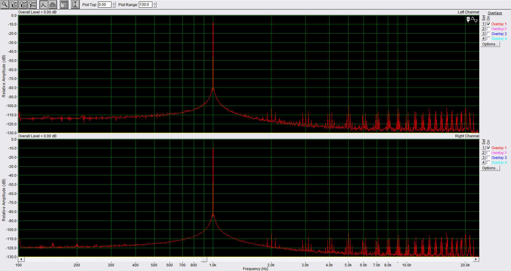

Производилось сравнение спектрограмм сигнала 1 кГц 0дБ до и после включения линии задержки. Различий не найдено до уровня -125дБ (дальше шумы). Коэффициент гармоник остался прежним: 0.005%
Вложение 9477
На звук линия задержки не повлияла - тембр, ширина, глубина, динамика остаются такими же, как и до установки блока.
