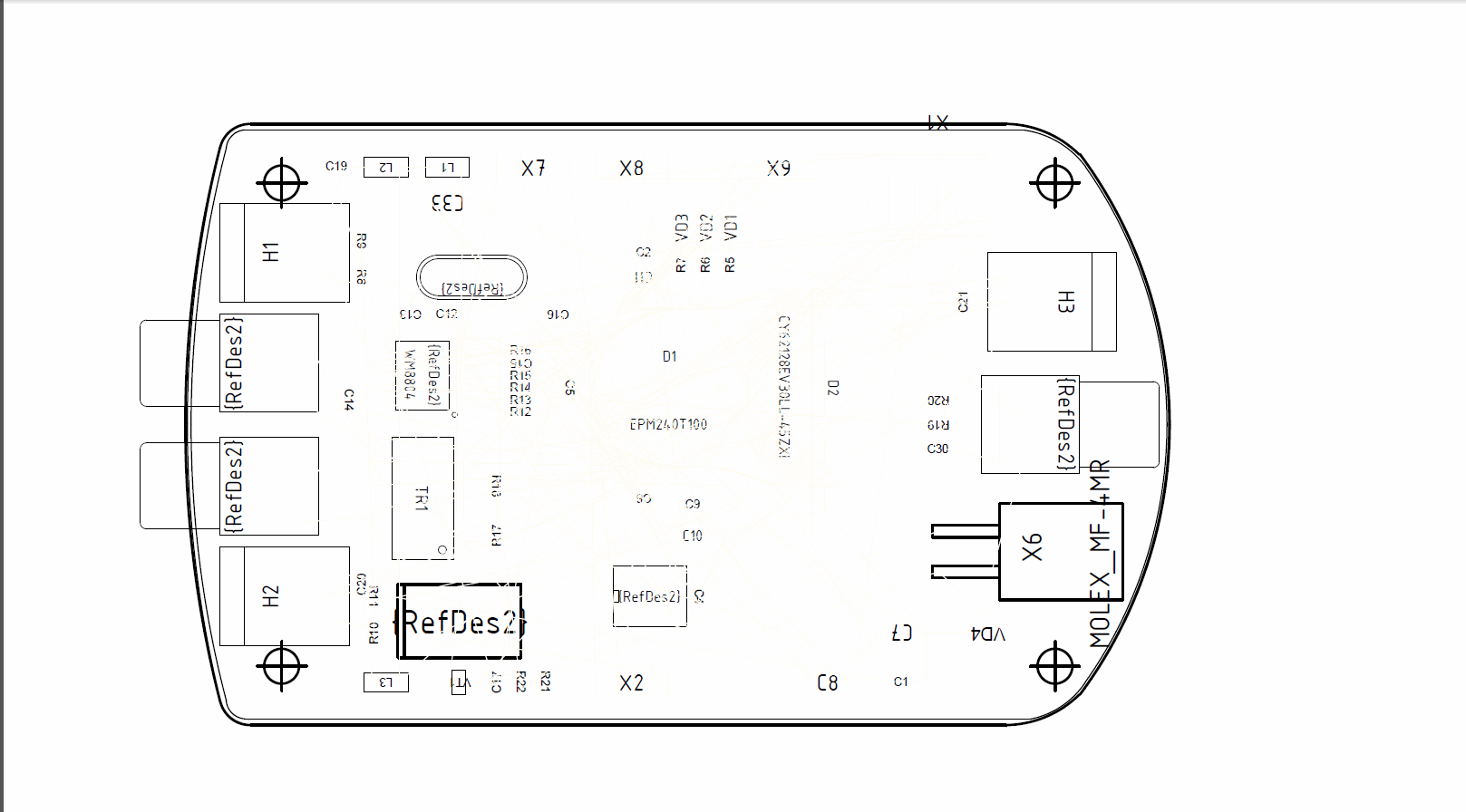

Сообщение от Deputat Посмотреть сообщение
А можна фото готового приладу? Як розташовані входи/виходи, з одного боку чи різних? Як здійснюється регулювання затримок?
На сегодняшний день заканчиваются работы по созданию универсального процессора временных задержек.
Печатная плата в процессе подготовки к производству. Передаваться в производство будет после 25 апреля.
Блок выйдет в продажу в конце мая, тогда и будут фотки.
Управление блоком ММ2 с помощью DIP переключателей на нижней стороне.
О расположении разъёмов:
С одного торца расположены входы. В зависимости от комплектации два RCA, два TOSLINK, либо все четыре. Выбор типа входов выбирается переключателем.
С противоположного торца расположены выходы: RCA и (или) TOSLINK в зависимости от комплектации. Модель ММ2 Classic имеет два выхода, остальные по одному.
Board preview.pdf
Разъём питания находится со стороны выходов. Mini fit 4 контакта.
Потребляемый ток не более 100 мА.
