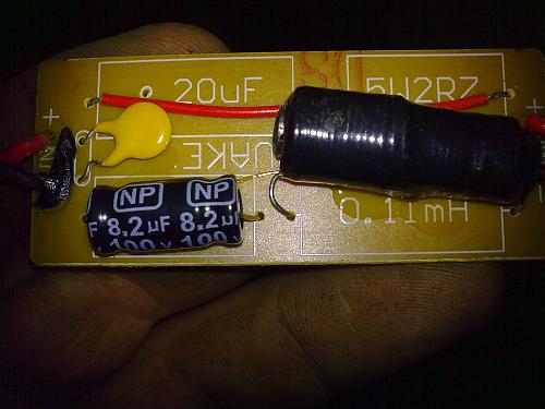

Всем добрый вечер . подскажите пожалуйста кто сталкивался с такими твитерами
че за зверь? укомплектованы такими фильтрами фильтры нормальные?
вч уже давно мои и стояли в поканалке порезанные dls ca41 с мидами от dls ms6a. у меня не было возможностей сравнивать с чем то вроде NO1 или UR1 ,потому и интересуюсь у слушающих многое.
играют очень громко

свистки очень похожи на братьев из комплекта фэйз эволюшн/магнат......кросс - паханый, кондер - заменить на нормальный пленочник.....желтая шняга - похоже на самовосстанавливающийся предохранитель (выкинуть его оттуда)

Если даже судить по укомплектованным кроссам-то какие там UR1 Nob1..."Плоские" малодеталлизированные свистки начального уровня.Правильно Леша заметил-уровень Магната.Впрочем все как всегда:может тебе этого и хватит,если ты их оценил "...по уровню громкости..."
