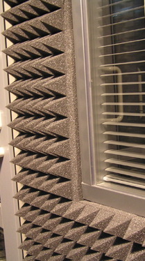

Что-бы получить какой-то эффект сглаживания и коррекции акустики на средних частотах: глубина конуса должна быть больше 30мм. и уж не как не 10-12мм.
В безэховых комнатах (чистое поле) глубина конуса составляет от 30 см. до 2 метров
Хотя не знаю! Может у них там новые секретные военные технологии?
Все новые но очень полезные изобретения по началу кажутся абсурдными.
Так что пока не попробуешь не узнаешь
