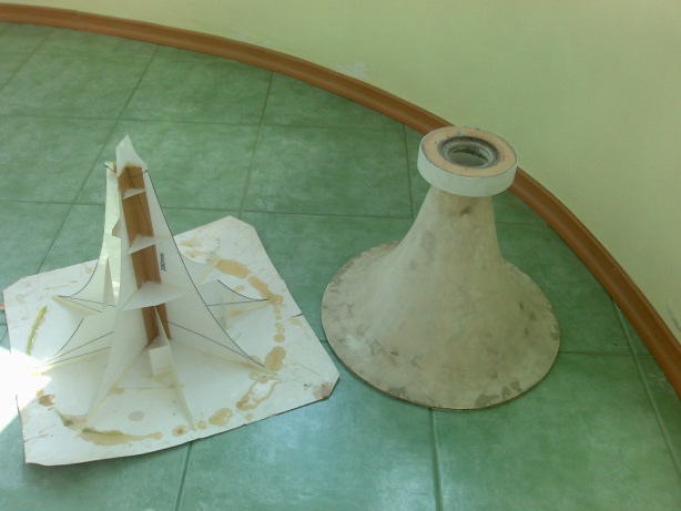

По очень убедительной просьбе жены подарю развертку для изготовления рупора.
правильная трактриса, длина 290мм х диаметр 365мм. Измеренное АЧХ от 350гц до 5кгц подьем +12дб, в свободном поле.
на фото развертка и рупор изготовленный по этой развертке.
уточняю, не сами рупора, а только развертка.

прости за глупый вопрос - ты о том что слева или справа на фото?
слева... справа сам рупор

слева развертка, считано в трактрикс-калке, выведено через эксель в виде графика, потом напечатано на калиброваном плоттере. заламинировано самым толстым ламинатом. Потом вырезано. и склеено в развертку. Погрешность не более 0,5мм. сам рупор очень тяжело довести до такой точности.
Жалко выкидывать, много сил потрачено на изготовление. а продавать так, там столько потом еще труда понадобится, что-бы воспроизвести с него рупор....
Но греть будет одно, что по этой форме уже сделаны рупора и они работают как положено, без глюков свойсвенных при просчетах.
