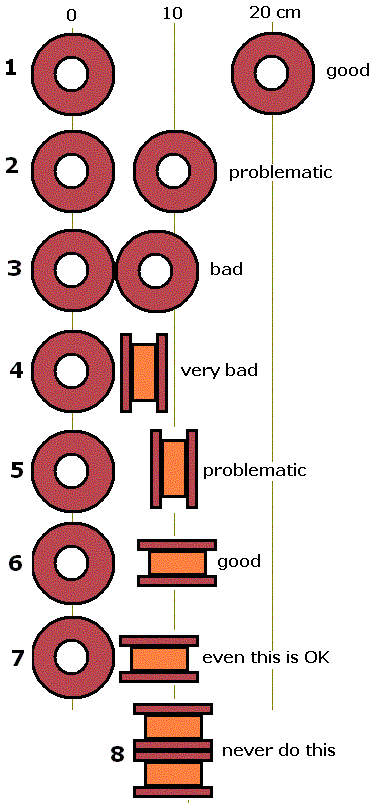

По умолчанию Расположение катушек в пассивном кроссовере
Более детальное описание результатов эксперимента с фотографиями по взаимному влиянию катушек можно посмотреть здесь
