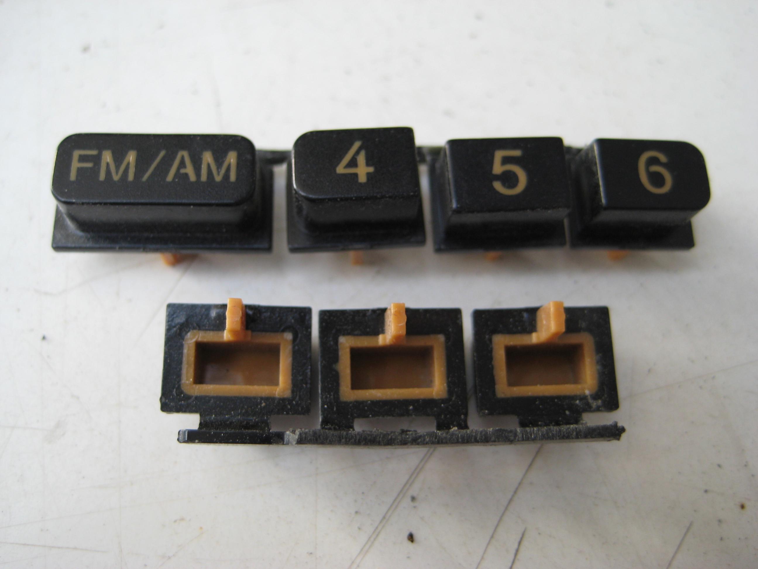

Подскажите пожалуйста какие есть способы нанести нужные символы на данные кнопки. Кнопки подсвечиваются- это свойство желательно сохранить. Основной цвет останется черным.

Единственное , что приходит в голову - это нарисовать кнопки в кореле и отнести на плотер. Плотером вырезать на оракале буковки, потом вытащить вырезаные буквы и наклеить на кнопки. Потом задуть кнопки черным лаком и снять буквы. Работа ювелирная, но при определенной сноровке может получиться ))) Буковки с кнопок надо снимать, когда лак начнет подсыхать но не схватился полностью иначе не отдерешь ) Потом все это дело еще разок вскрыть прозрачным лаком. Все это проидет если кнопки из пластика, с резиновыми не получится. Перед лакированием кнопки желательно проитись мелкой наждачкой.

Примерно так и представлял себе процесс (кнопки пластиковые)- но сомневался сможет ли плоттер вырезать такие маленькие буквы.

Если плотер хороший то сможет, я резал буковки размером 3мм . Возможно немного прийдется доработать напильником )))) В смысле дорезать лезвием. Но это не критично.

Отнести на гравировку.

Зачисти кнопки от краски с верхней стороны до белой основы.
Задуй чёрной матовой краской
На лазерной гравировке нарисуй символы.
Покрой бесцверным лаком.
Это я раскрыл наш секрет (Гамма Украина).
Делаем так по любым кнопкам уже года два.

Ок, благодарю - отличная технология, Надо найти в Одессе подходящую гравировку
