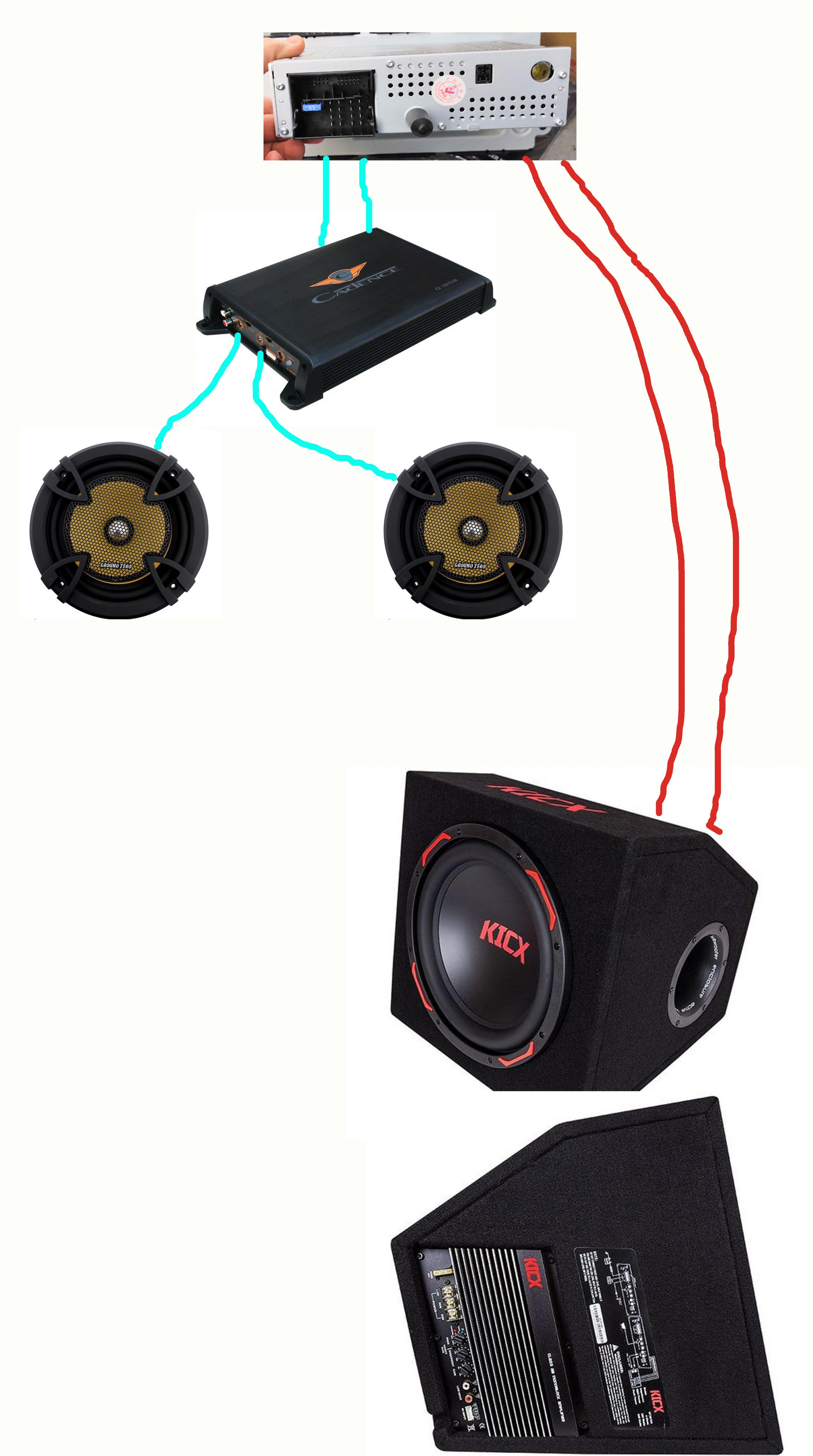

Штатная магнитола на Чери Тиго 2 (2020год) (без RCA) выходов через провода на передние динамики подключена межблочным кабелем https://avtozvuk.ua/ua/kicx-rca-0230b/p136510 к усилителю! Усилитель 2х канальный. Музыка играет громко и хорошо, проблем с этим нет! Так же установлен активный саб (RMS) 300 Ватт, максималка 900 Ватт. Сигнал на саб поступает с задней пары проводов от задних динамиков через вход RCA на сабе ( подключал через hi input) ели слышно саб! И саб и усилок подключены к АКБ проводом 4 GA 20мм кв, мерял напряжение, все хорошо! АКБ тянет! Без саба штатная магнитола в защиту не уходит, как подключаю саб и даю громкости на голове больше половины, голова уходит в защиту! В чем может быть причина? Голова слабая для саба?
Я думаю, что штатная магнитола выдает максимум по Ватт 40 на канал, не больше!
И ещё, подключал саб меньшей мощности (RMS 75 Ватт) вместо своего, неплохо звучит и голова от него не уходит в защиту!
ТТХ САБА:https://winauto.ua/product/avtomobil...snoy-aktivnyy/
ТТХ Уся:https://winauto.ua/product/avtomobil...02-2-kanalnyy/
Фронта:https://avtozvuk.ua/ua/ground-zero-g...xoCblsQAvD_BwE

Надо провода от задних динамиков подключить к HI input саба. Причем в правильной полярности.
Ну а если саб по какой-то причине не будет раскачиваться по полной (хотя должен) - тогда поставить изолированный преобразователь уровня, типа Mystery MAD HL и т.п. и подключить его к RCA саба.

Если неправильно соединить по полярности (на самом сабе HI input подписан куда плюсовые и куда минусовые провода подключать), тогда и будет еле слышно.
А при подключении выходов с головы к RCA - минуса RCA между соединены, также возможно, что они звонятся на минус питания. Поэтому получается, что выхода с головы, как минимум, замкнуты между собой, поэтому УМ головы и уходит в защиту. Еще так пару раз и УМ может сгореть.
