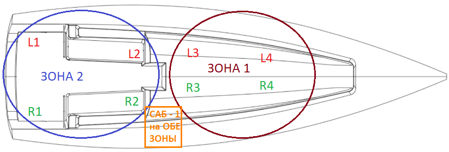

Всем привет!
Помогите пож-та подобрать комплектующие для постройки аудио системы (стерео L+R) как на картинке во вложении. Желательно иметь возможность регулировать звук в зонах независимо друг от друга.
Соответственно, нужны варианты головы, усилителя, динамиков и саба. Чем бюджетнее, тем лучше. Супер качественного звука мне не надо, лишь бы играло из 8 динамиков по-тихоньку.
Сорри, в звуке я полный профан

Если речь о лодке и без претензий на высокий звук, то обычное ГУ с 2-мя парами выходов + 1 сабовый, 5-канальный усилитель и если лодка ходит в море - акустика морской серии.

+1 к Alex.z, зону 2 запитать 4 коаксала от магнитолы, а в зону 1, если нужно погромче, от усилителя.
