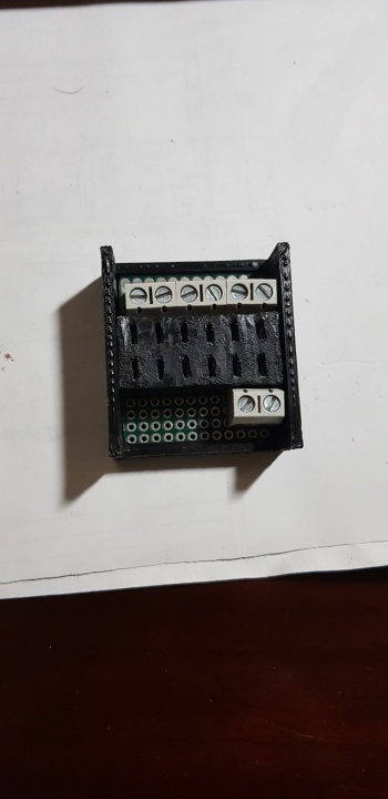

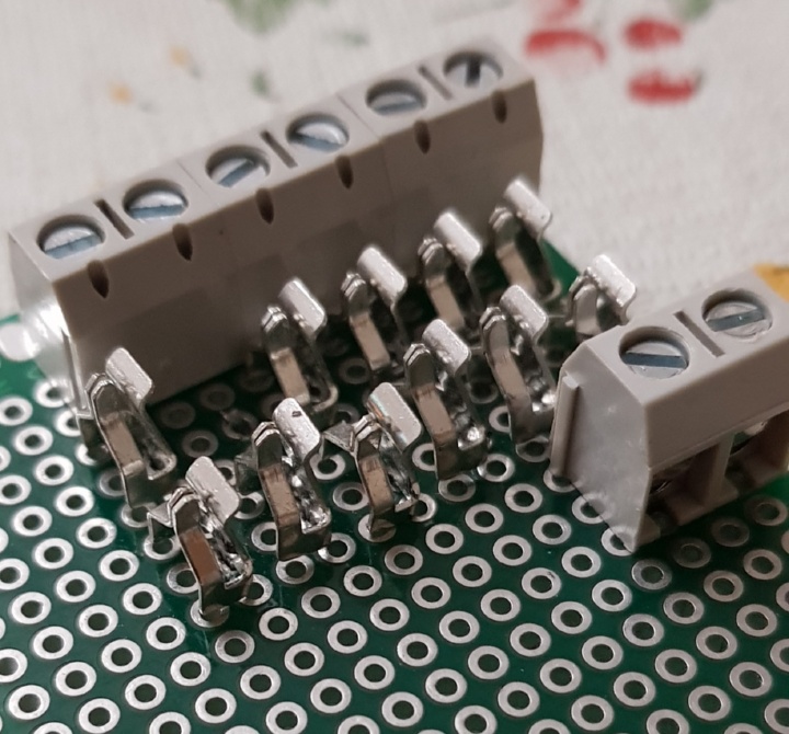

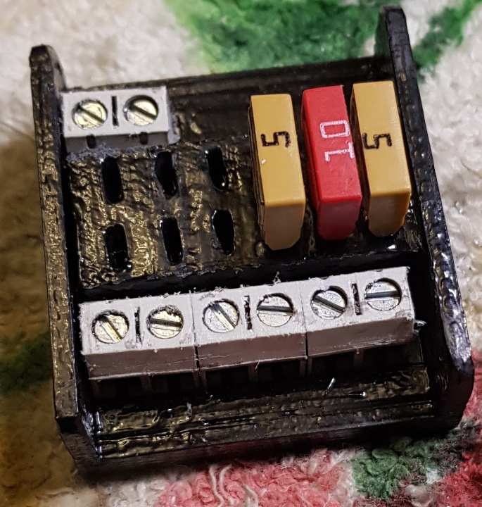

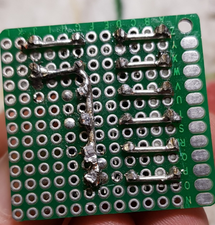

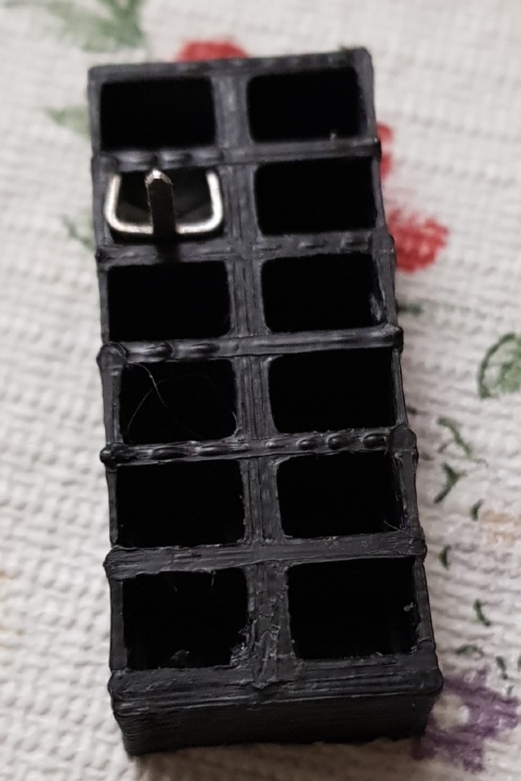

Очень часто те кто ставят в авто процессоры доп. Проигрователи и всякие другие малопотреблябщие вещи сталкиваются с проблемой где взять под них дистрибьютор.
Можно иногда поставить пины в штатные места родного блока предохранителей, но это не всегда вощможно или целесообразно.
И так для ищготовления такого щастья нужно :
Макетка с шагом 2.5 мм
Клемы винтовые для пайки на плату.
Лопатки для предохранителей для пайки на плату ( брал на али)
Немного медной проволки
3Д принтер и немного смекалки.
Самое лолгое щдесь это 3Д модель - печатает быстрее чем я смог сделать молель.
Ну а дальше фото все раскажут.
P.S. Да в нем два ввода один от основного дистрибьютора, а второй от BCM подсветка багажника - этот предох на диоды прдсветки усилителей.

По умолчанию Re: Дистрибьютор маленький
Мне нужен был меньше и с выводом на одну сторону.
Да и проще сделать за два часа чем ждать месяц.
