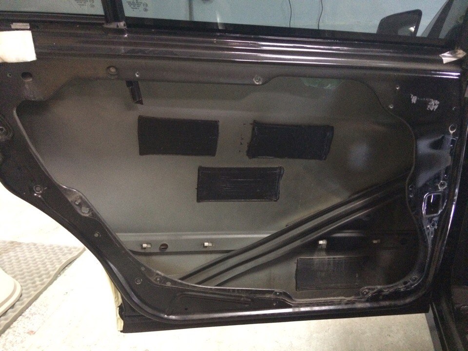

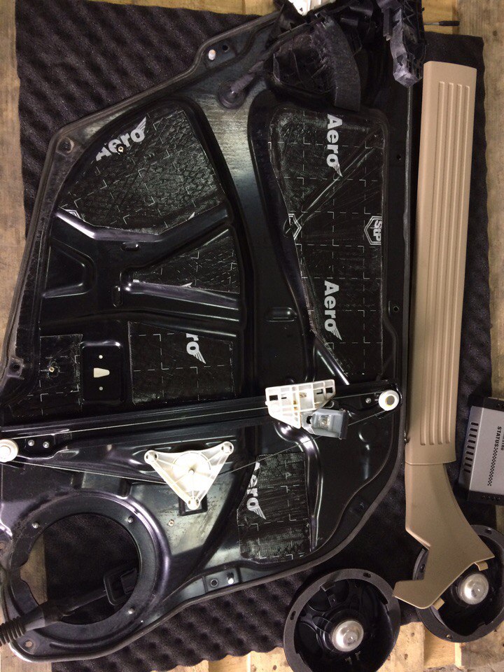

Имеем - Mercedes R-class.
Задача - в штатных местах реализовать достойный звук. Два усилителя, поканальное подключение, процессор, триома.
Главное условие - штатное ГУ, поэтому оставляем его. Звук с оптики снимаем триомой, дальше на проц и усилители.

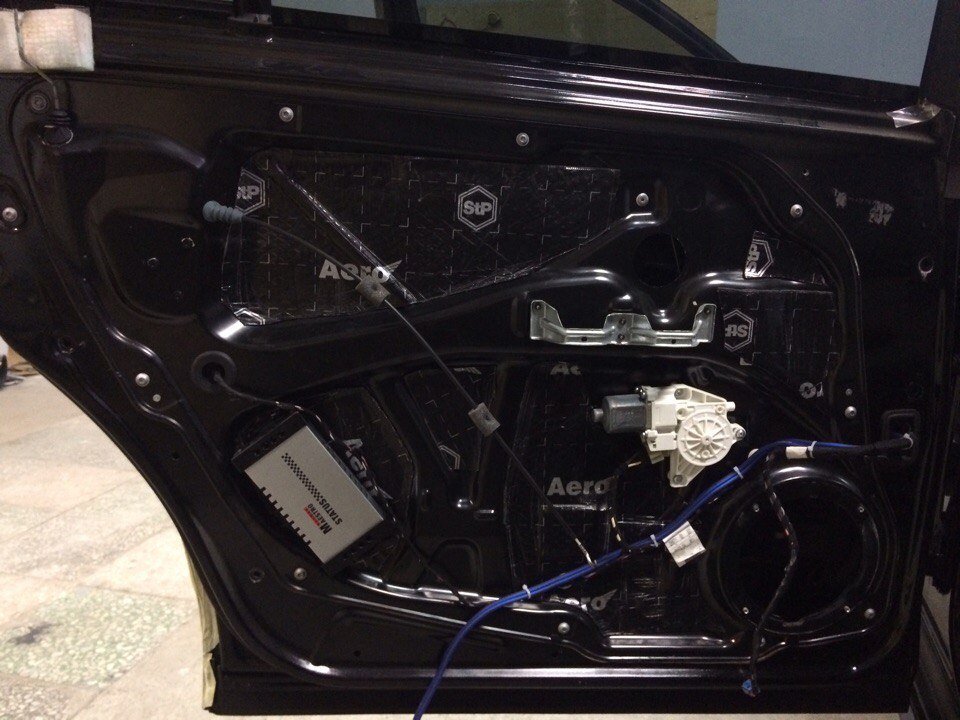

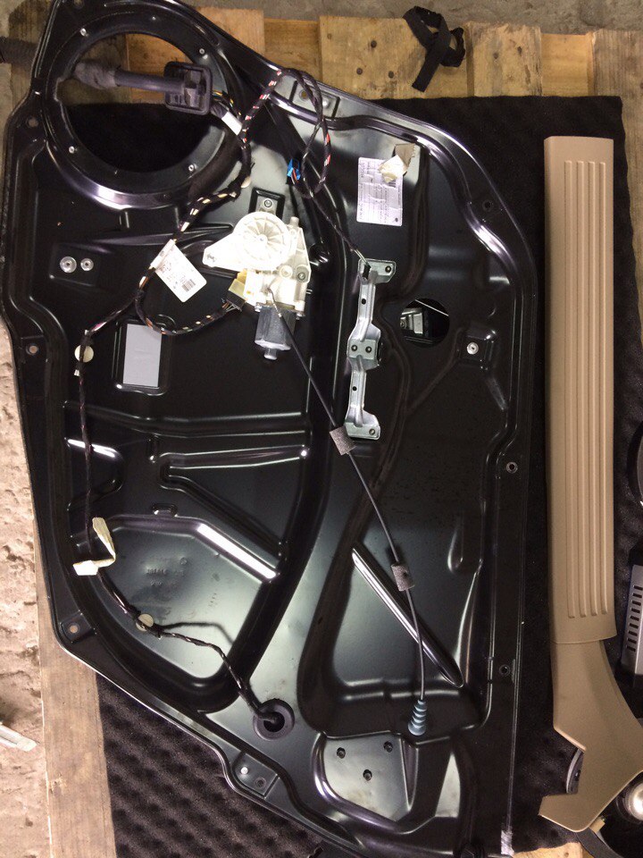

Начали с подготовки задних дверей.

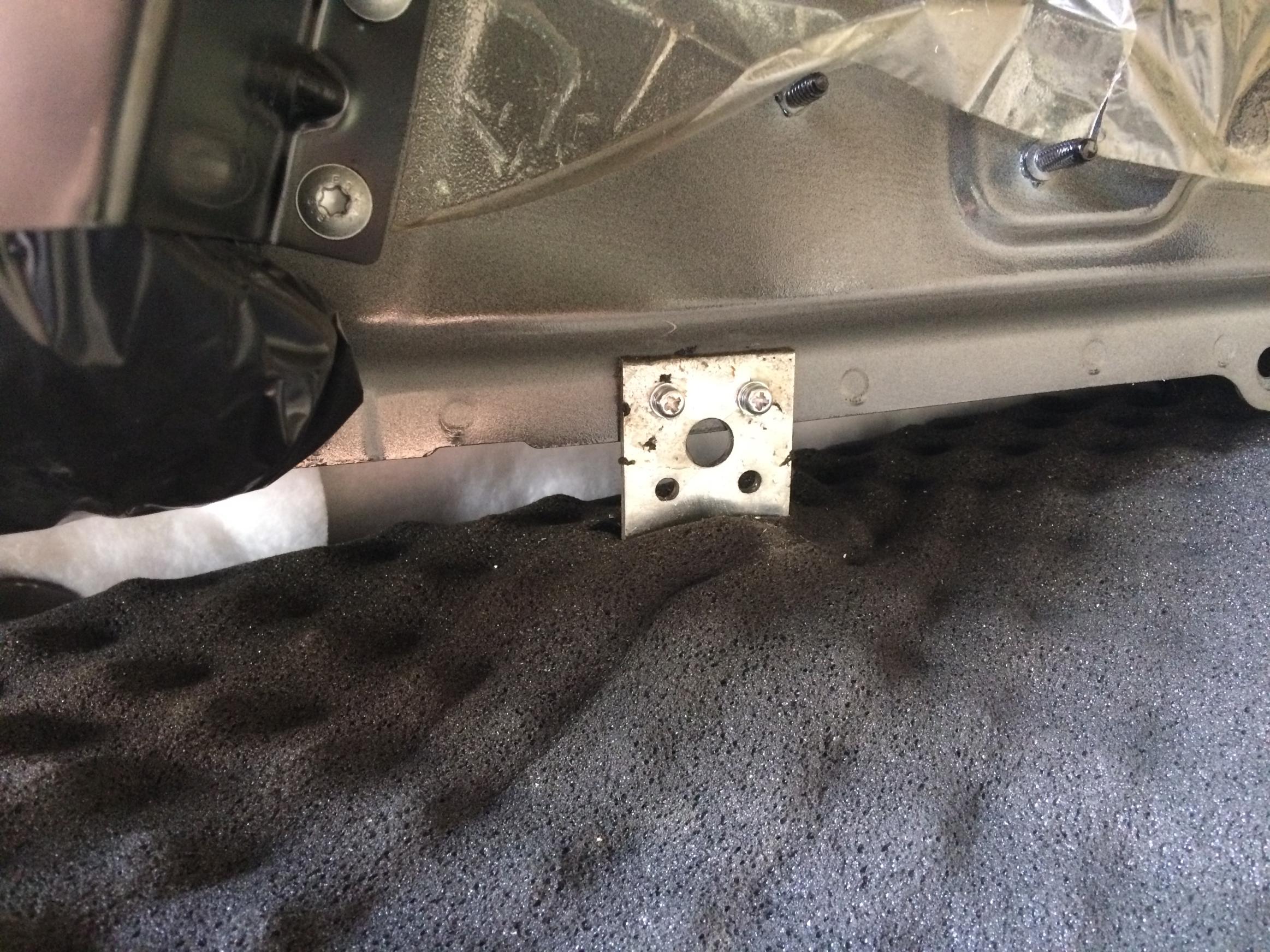

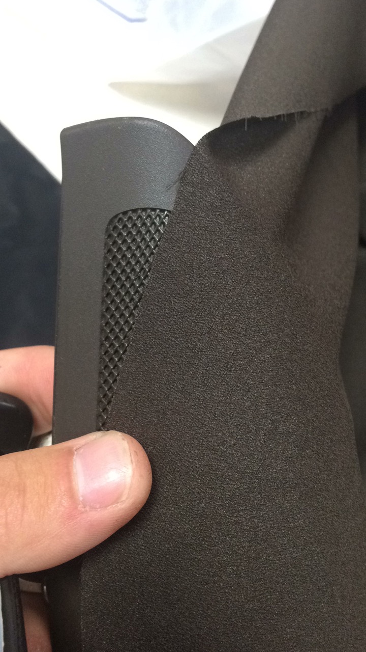

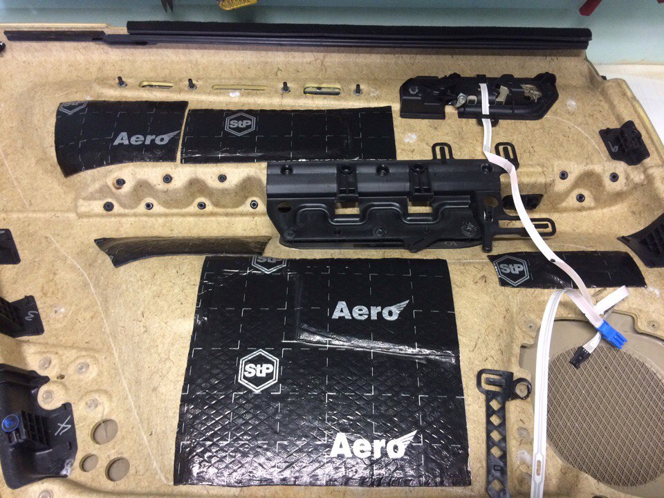

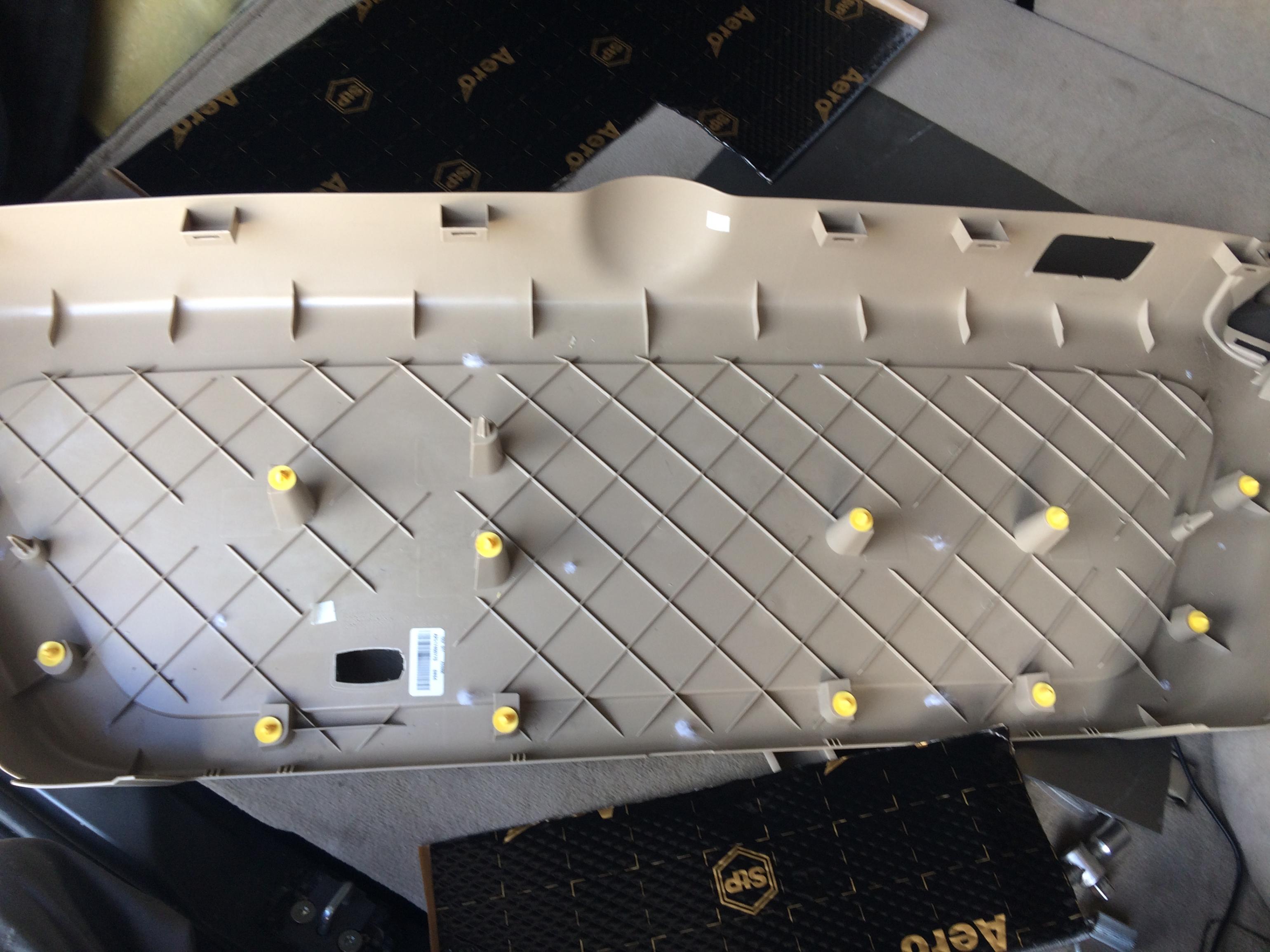

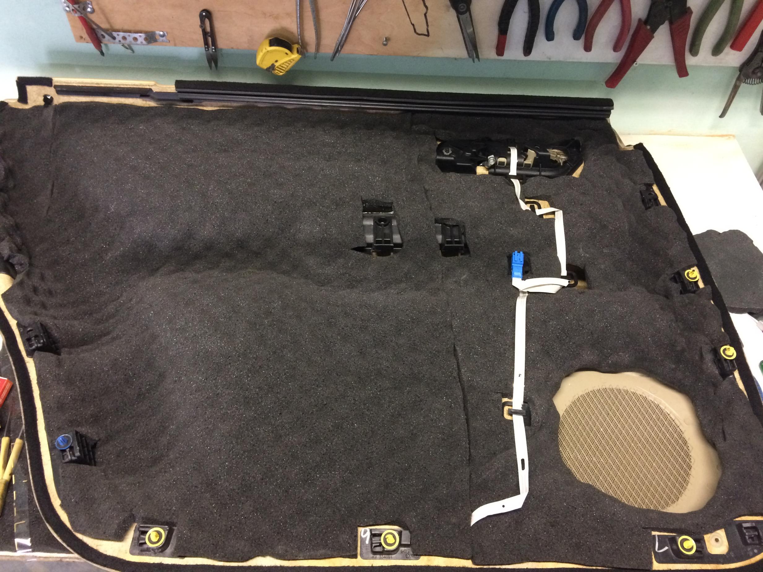

Сделана ШВИ - напротив динамика материал который добавит жесткости и имеет максимальный КМП. В остальном Максимально лёгкий и эффективный материал.
Многие ошибочно считают - что лучше всего использовать максимально тяжелый вибродемфпер, но правы лишь отчасти. Это отлично работает в статике, однако у нас немного другая картина. Добавляя вес на филенку двери, (крыша и т.д) мы принудительно снижаем резонансную частоту. А из практики знаем, что чем ниже частота вибрации панели металла = тем сложней с ней бороться. По сути добавляя вес, мы копаем себе яму снижая рез.частоту (возбуждения и вибрации). Если вы загоните таким способом частоту так низко что ее уже ничего не возбудит это одно, но колличество материала и вес.....
А вот если сделать материал эффективным и лёгким, это намного лучше. Работает он по принципу "и, или" добавления жесткости, или за счет своей вязкости (это уже качество мастики) которая и гасит св себе "паразитную энергию".
Поэтому использовали материал Aero Plus, напротив динамика Bimast Bomb Premium.
ВНутреняя филенка в обоих сторон Aero Plus, карта двери Aero PLus + Biplast Premium + маделин.

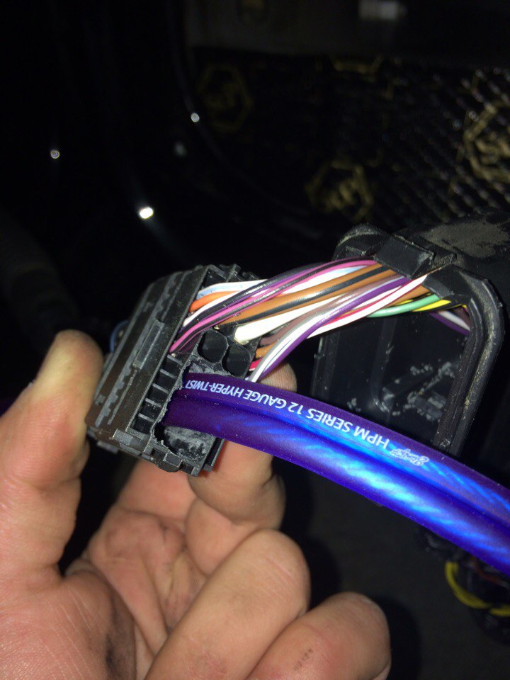

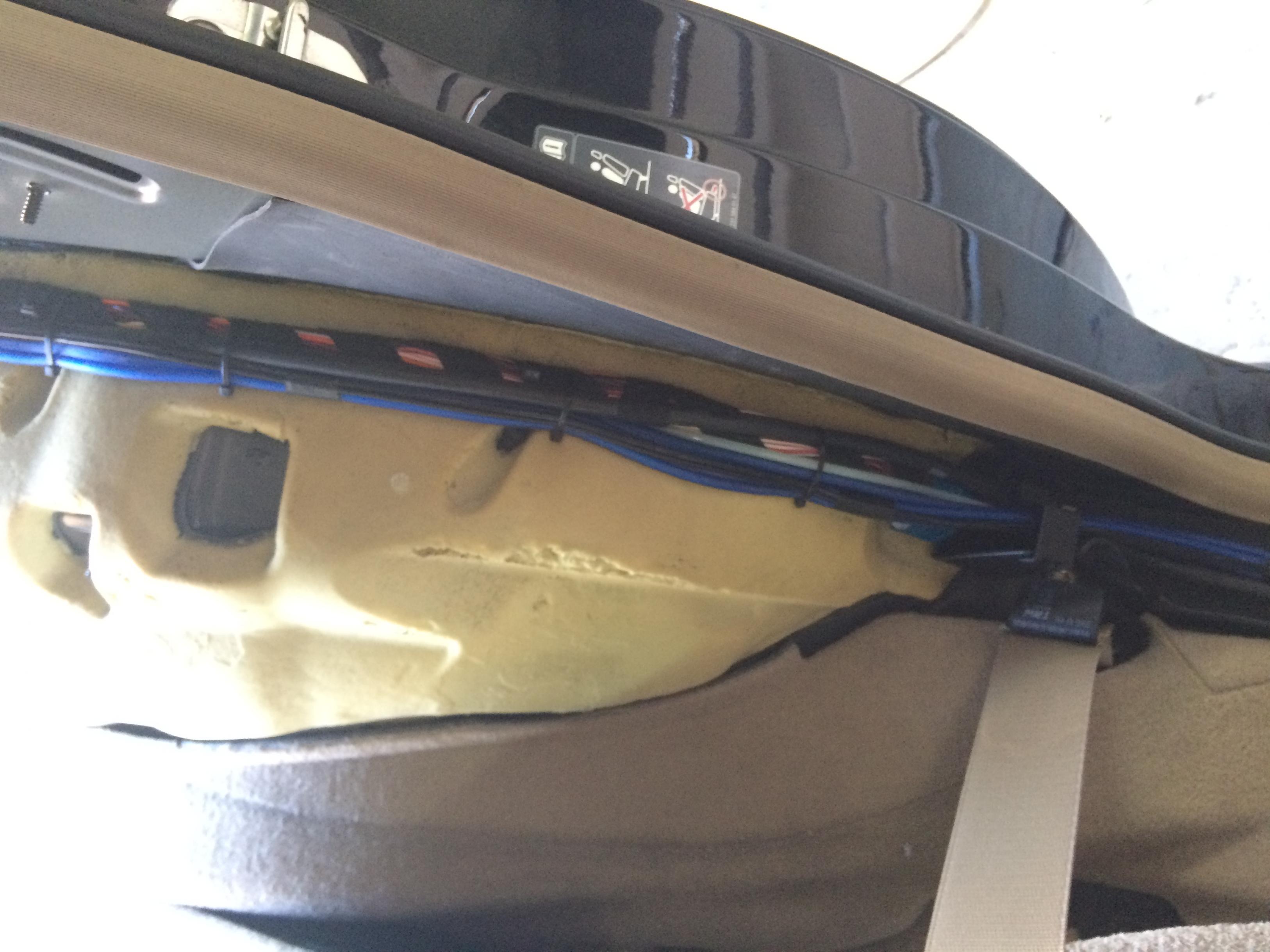

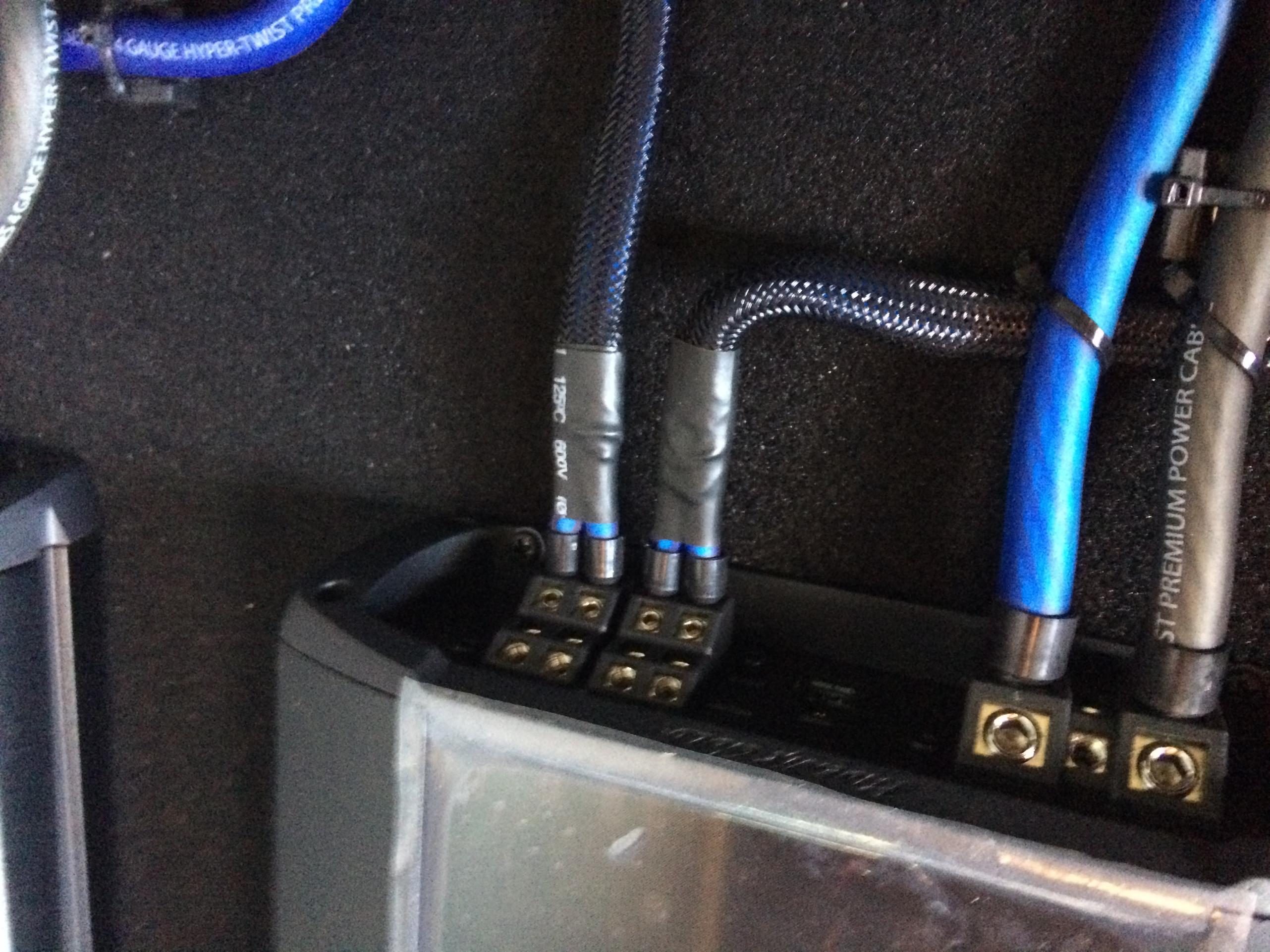

Провод сечением 2.5 кв. акустический введен без переходника. Прямой кусок от Усилителя до кроссовера. Тыловой канал подключается не поканально а через кроссовер.

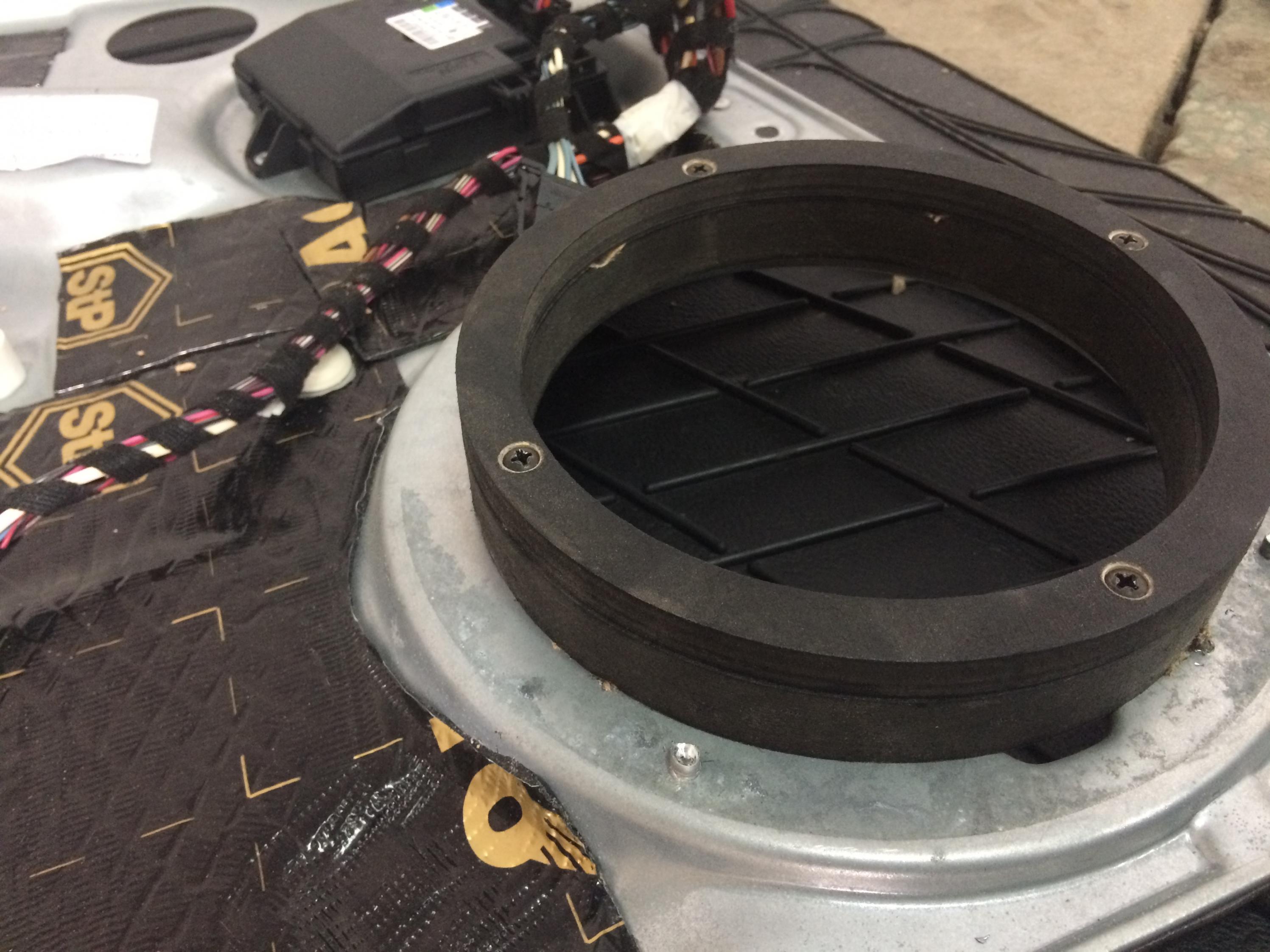

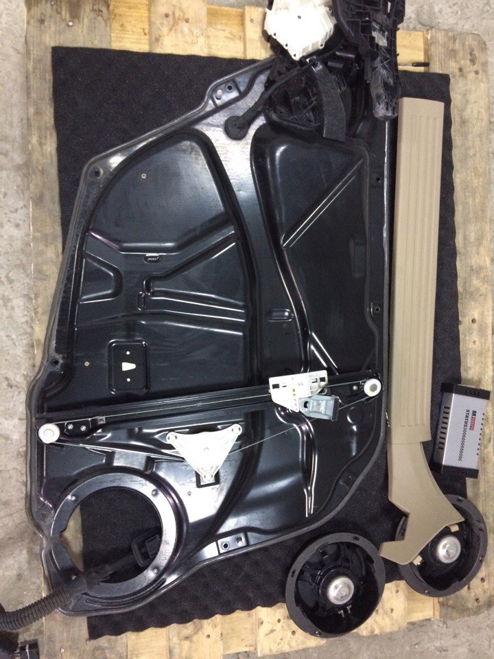

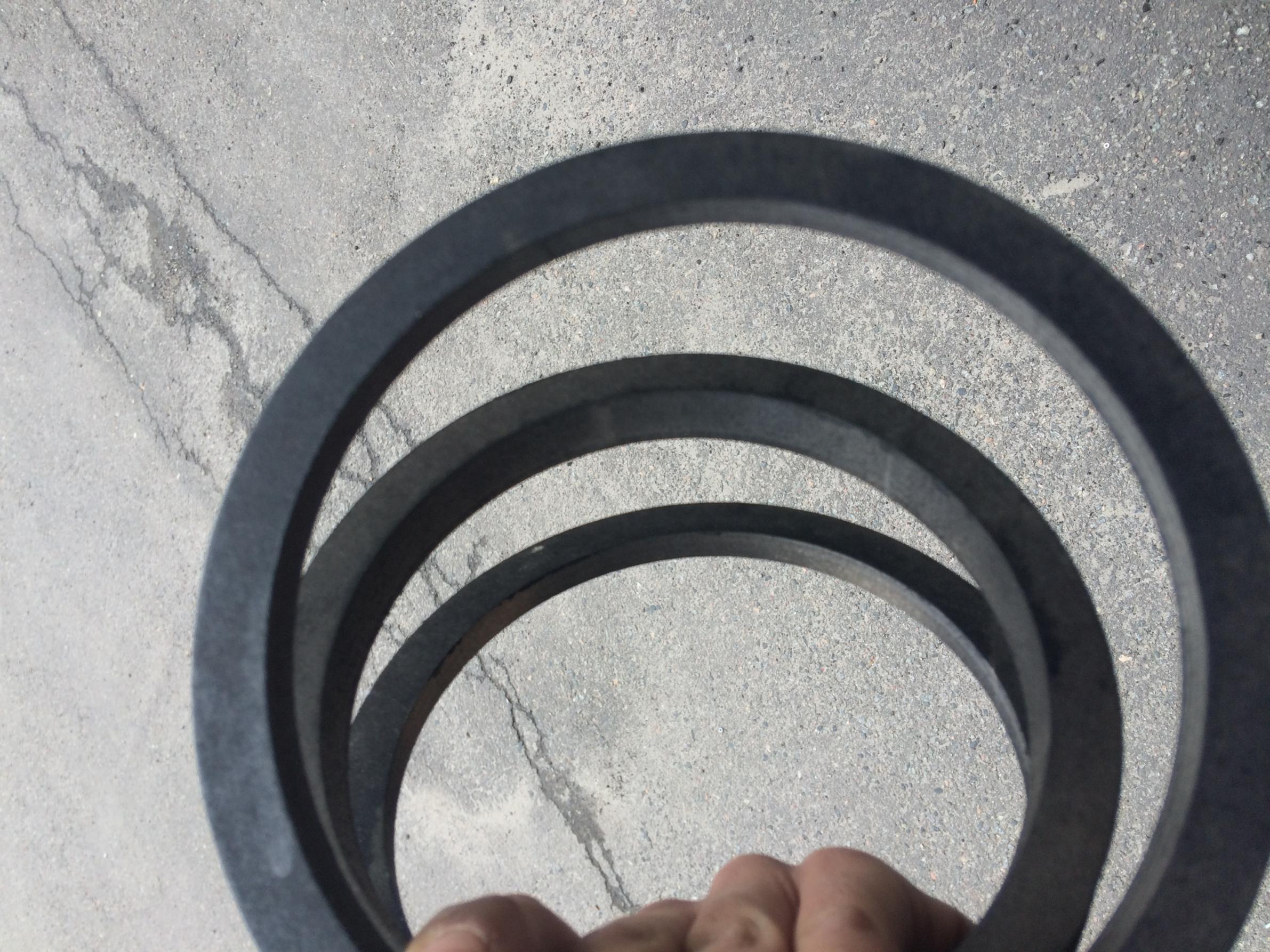

Двери, продолжение. На чпу были изготовлены нужно размера кольца из МДФ. Далее мдф вскрыт смолой и дополнительно покрашен. Сделано это, для продления им жизни, иначе этот материал подвержен влиянию влаги, и через время он начнёт расслаиваться и рассыпаться. А в двери влаги много, независимо от того, какая это машина.

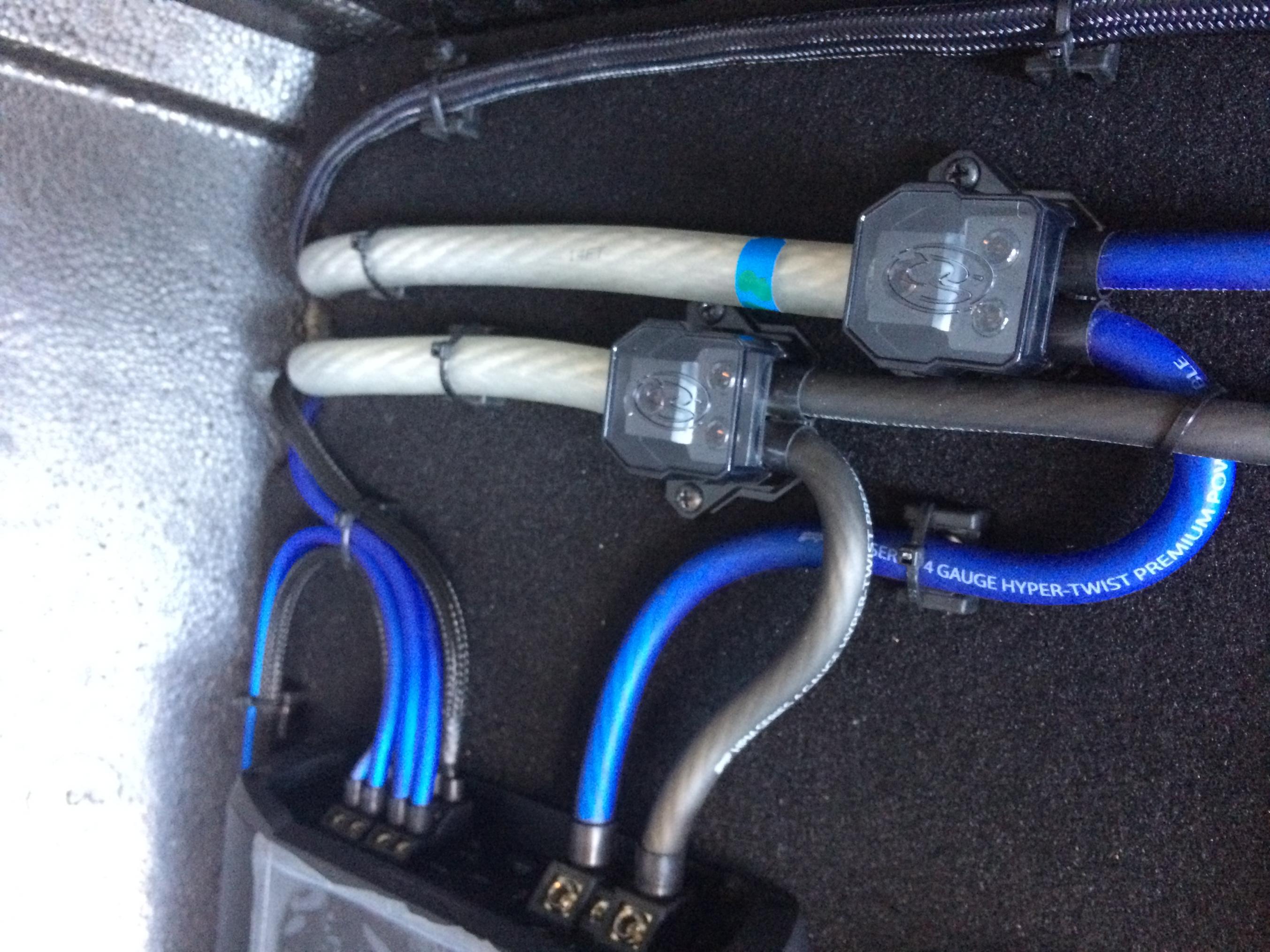

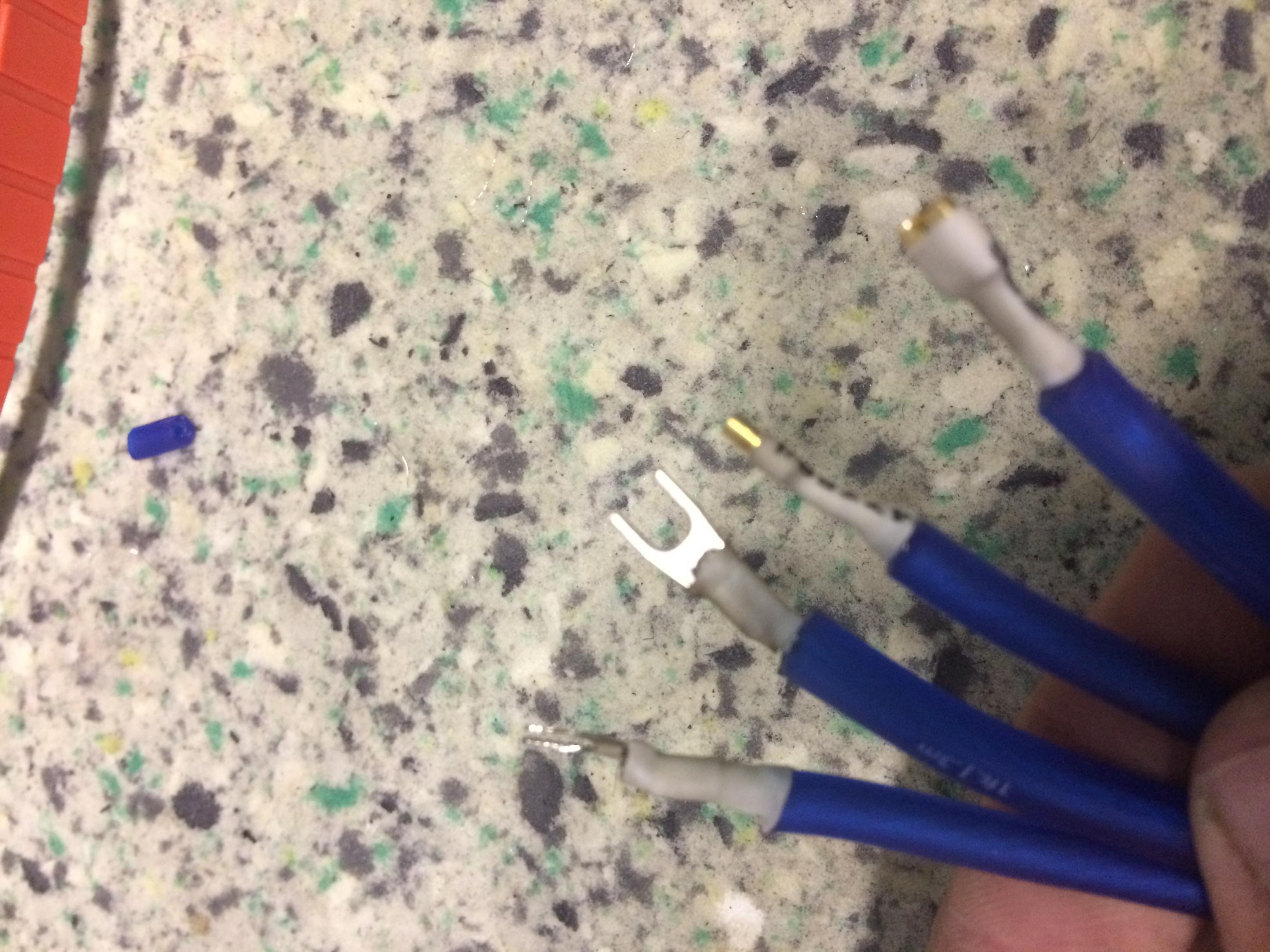

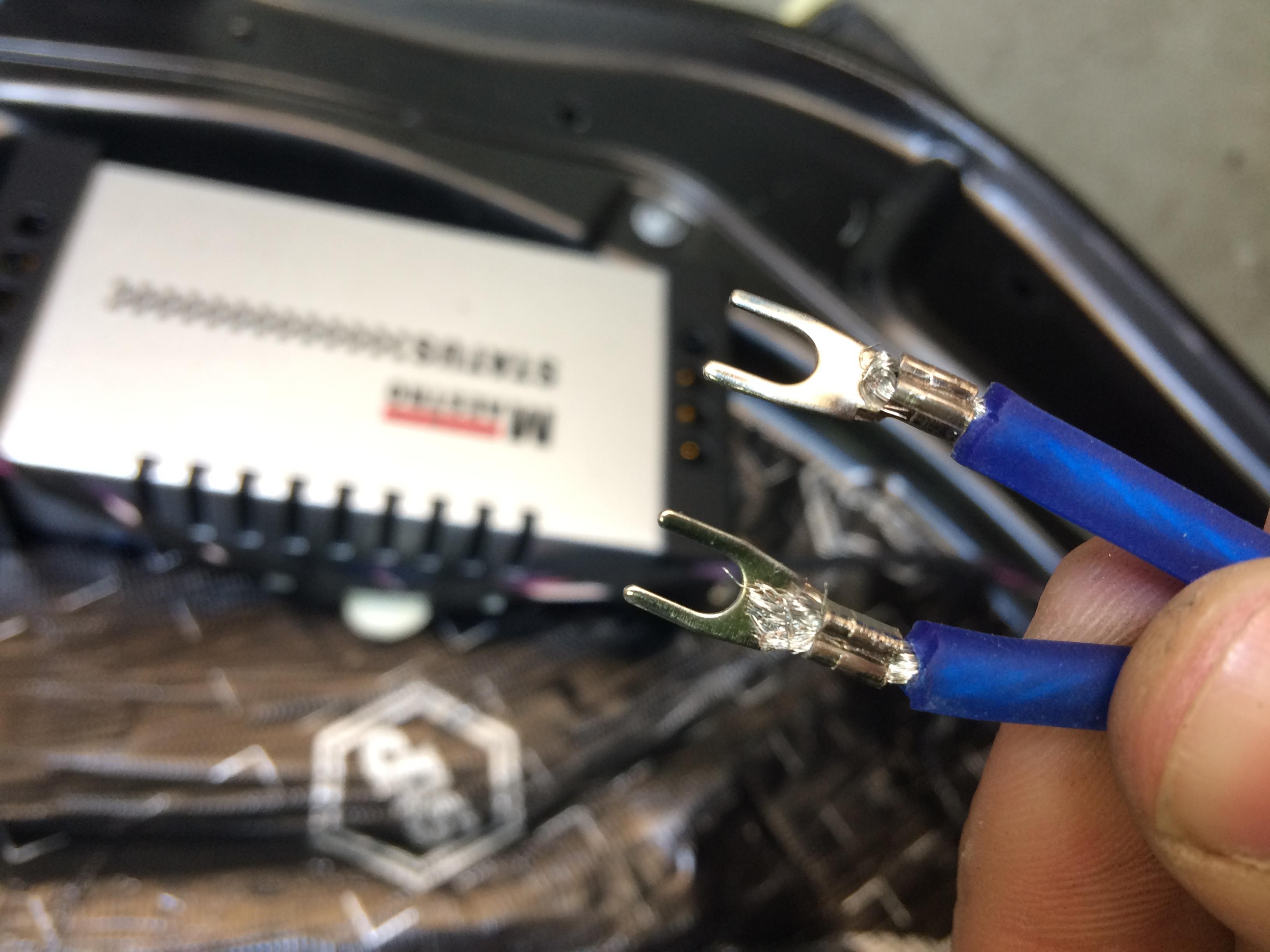

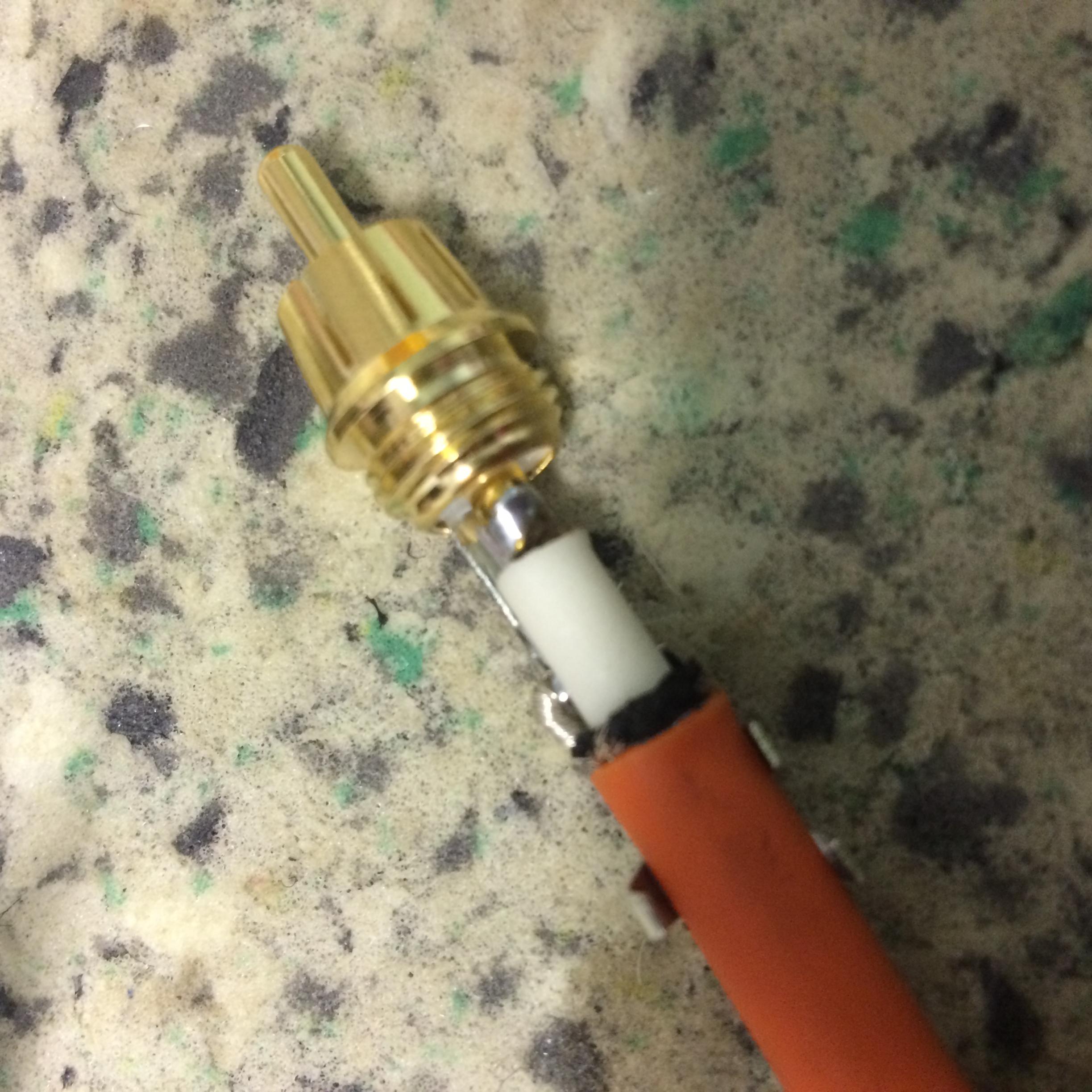

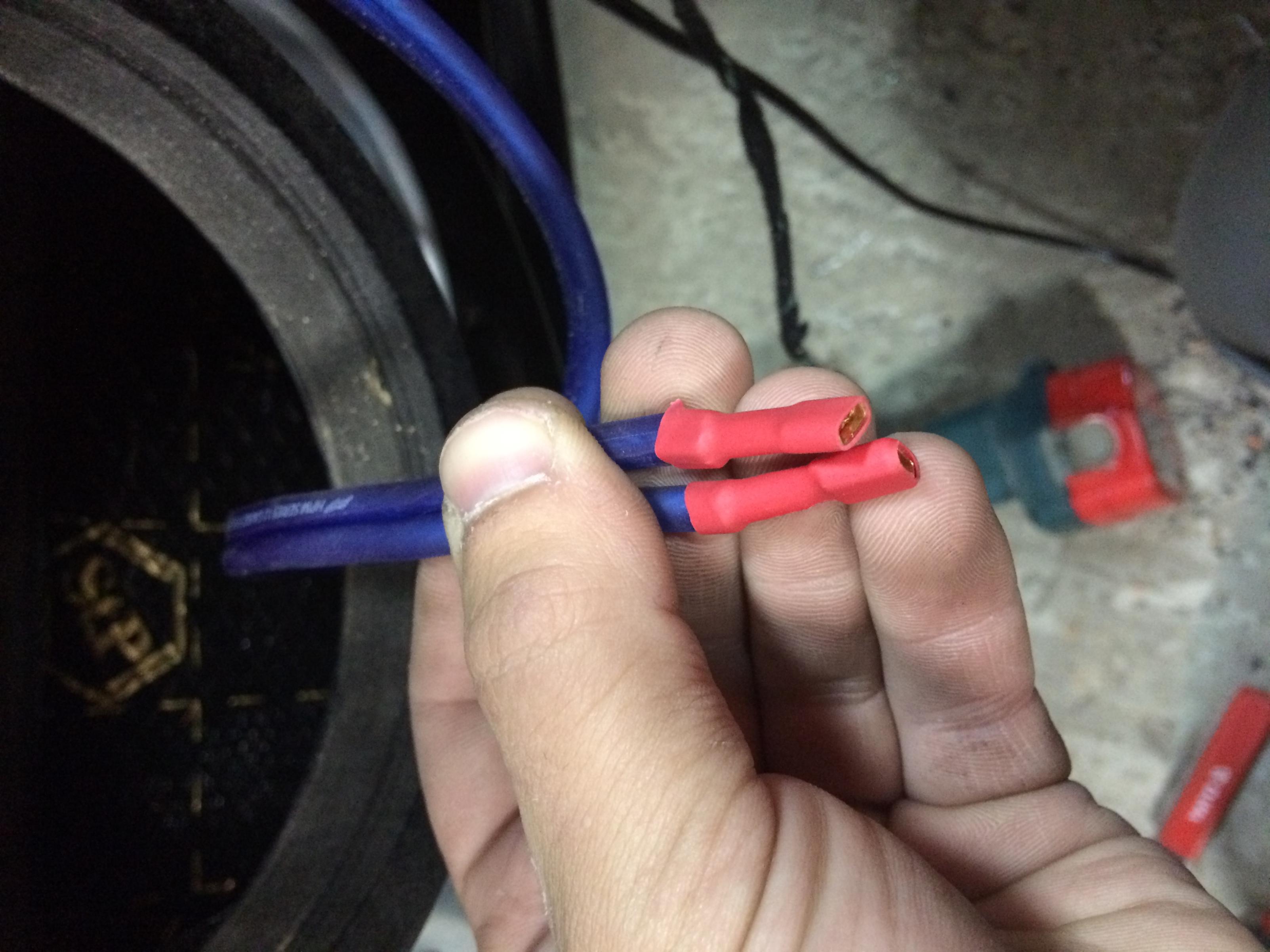

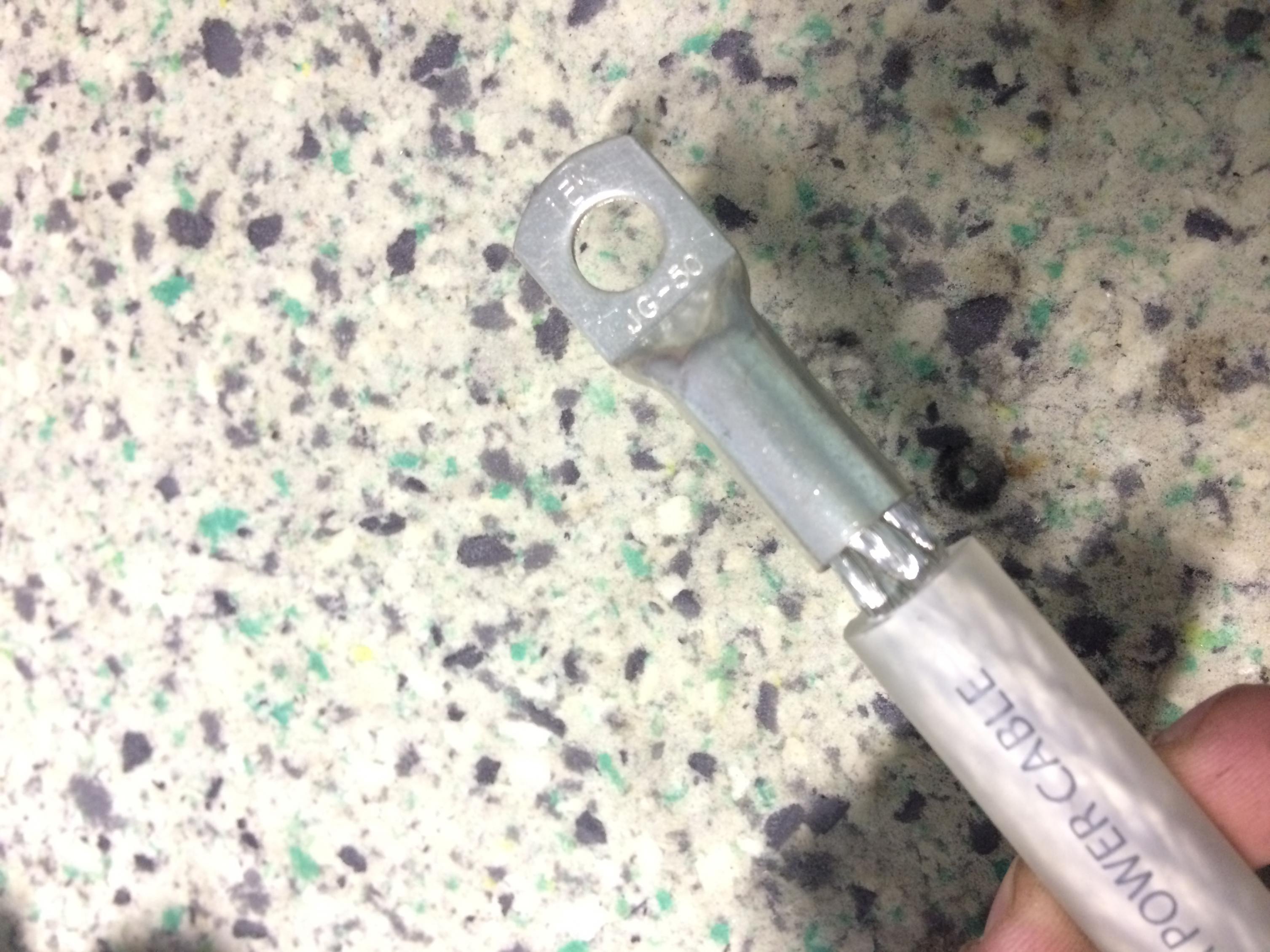

Вся проводка использовалась либо медь, либо луженная медь. Все провода без исключения в наконечниках.

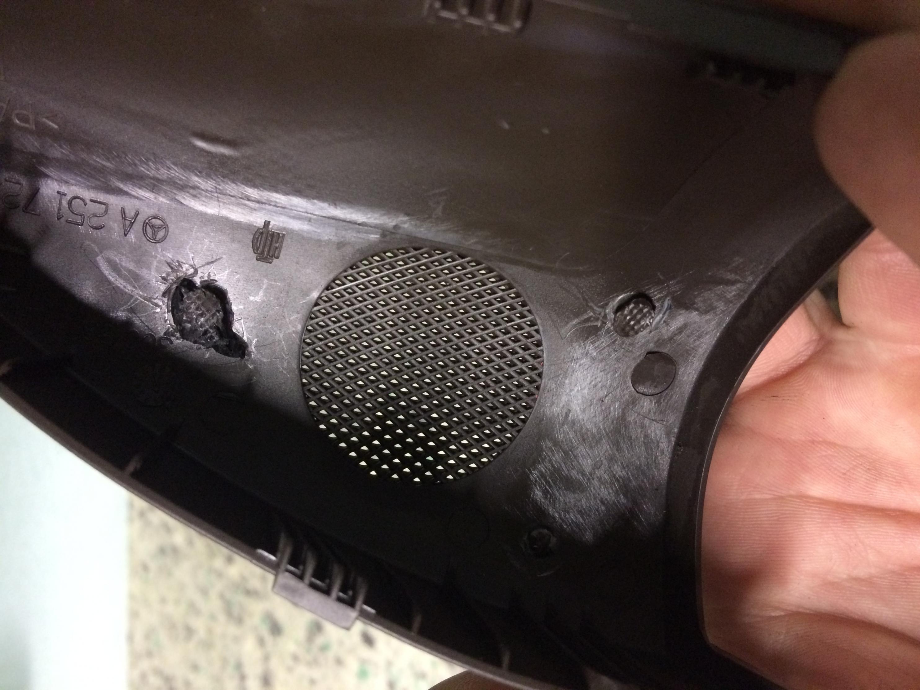

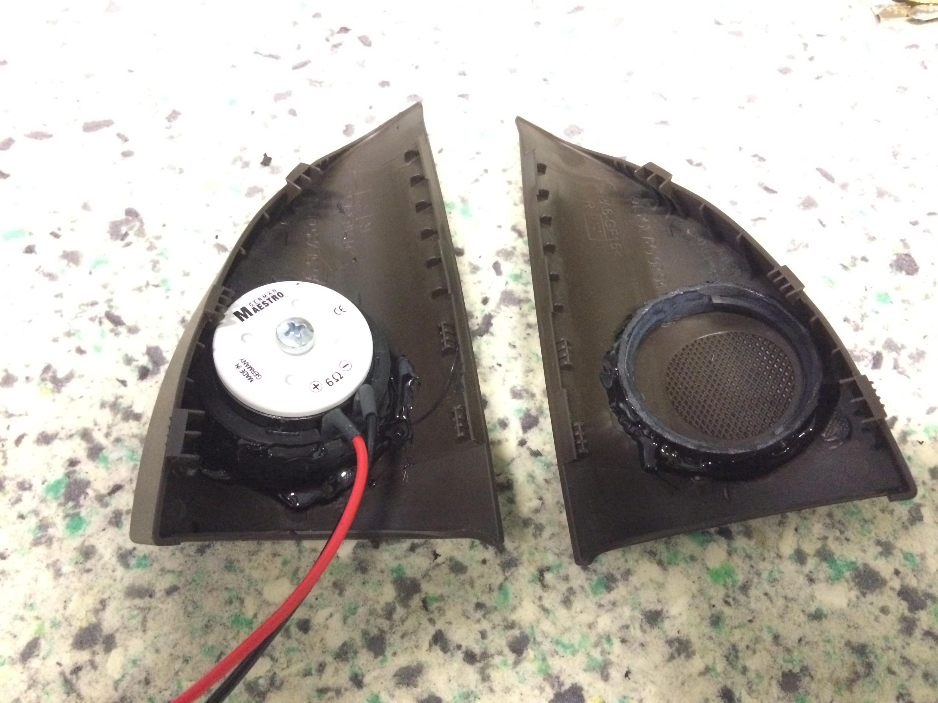

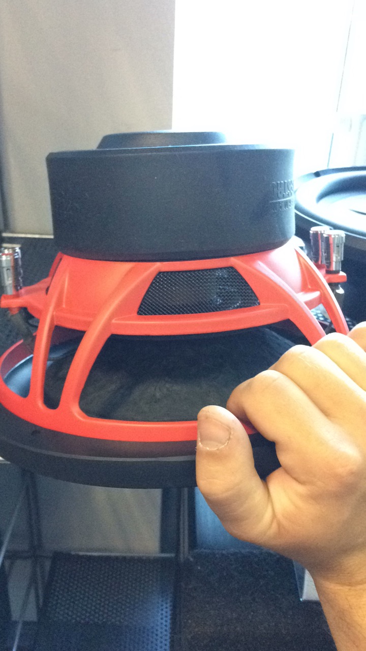

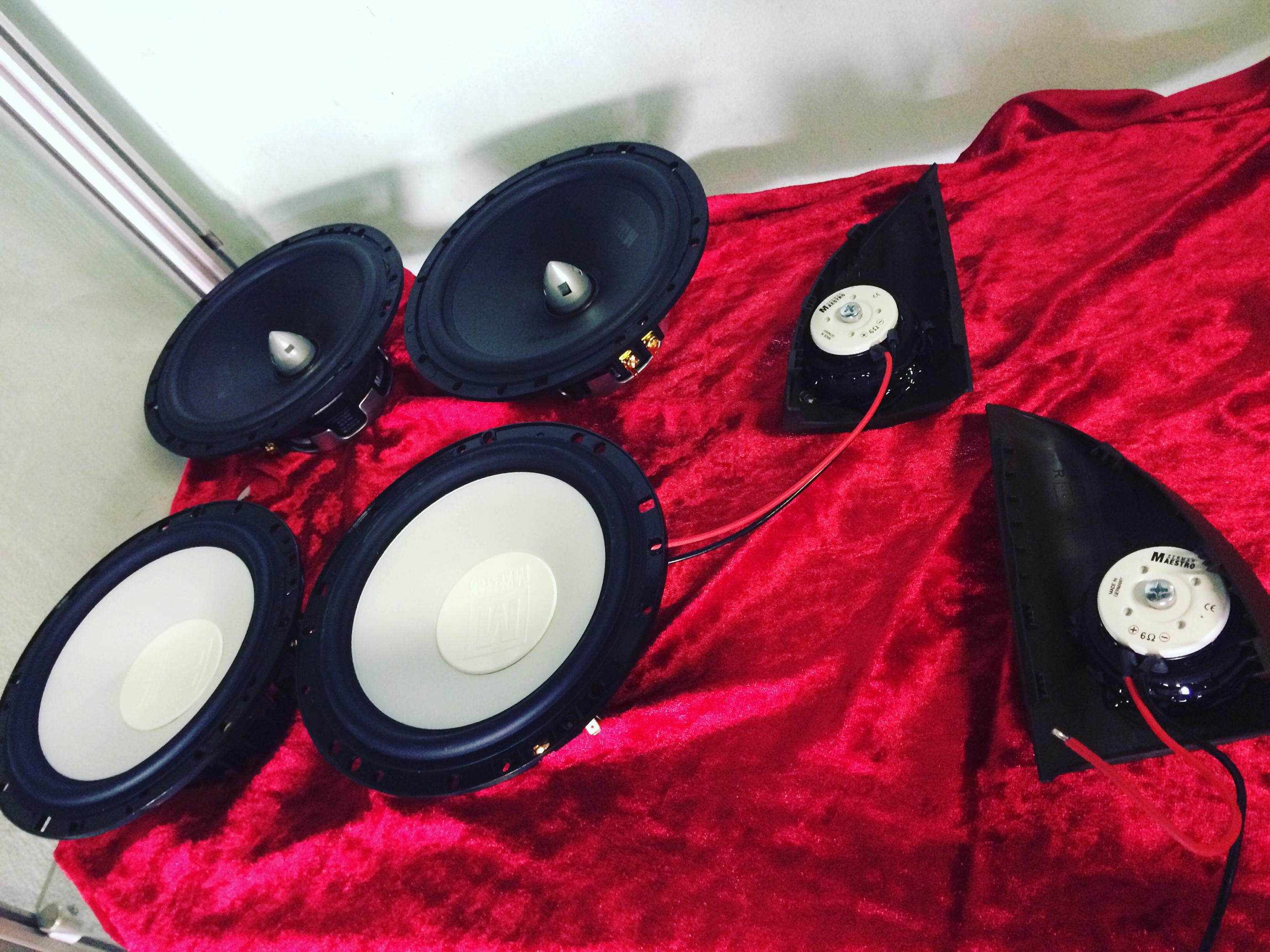

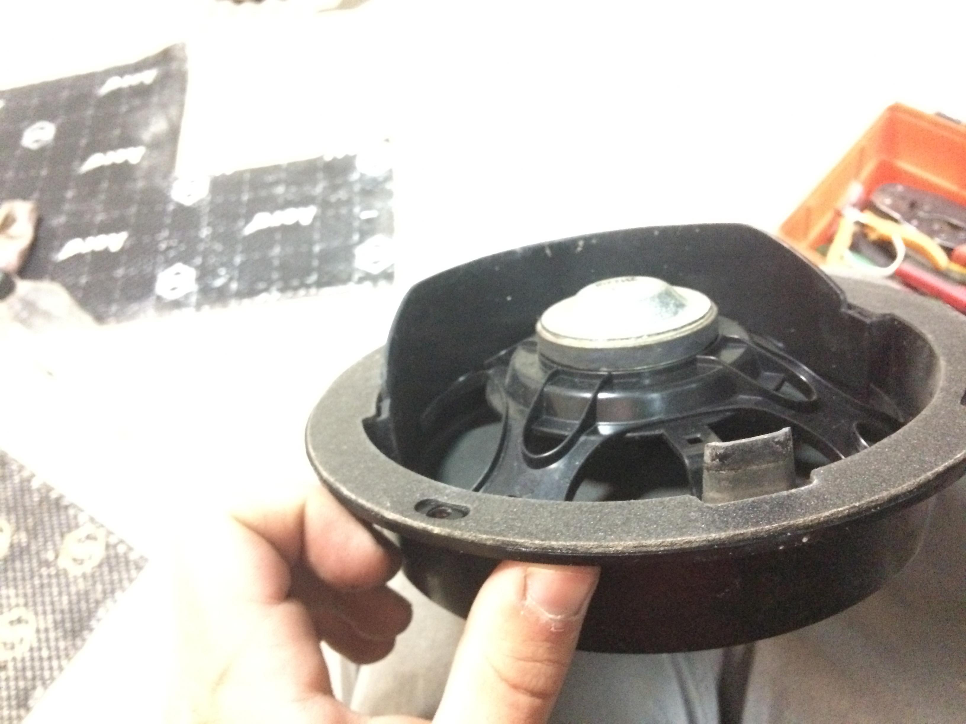

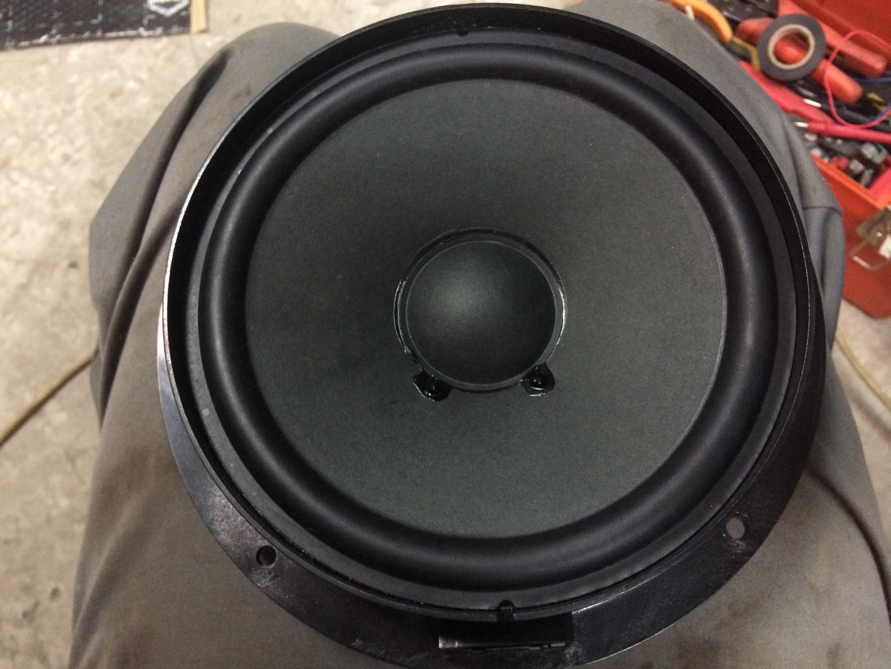

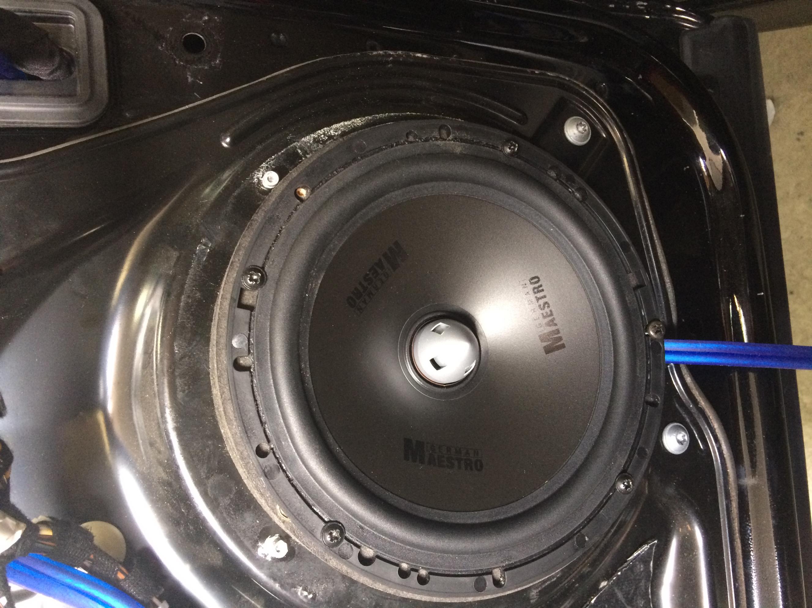

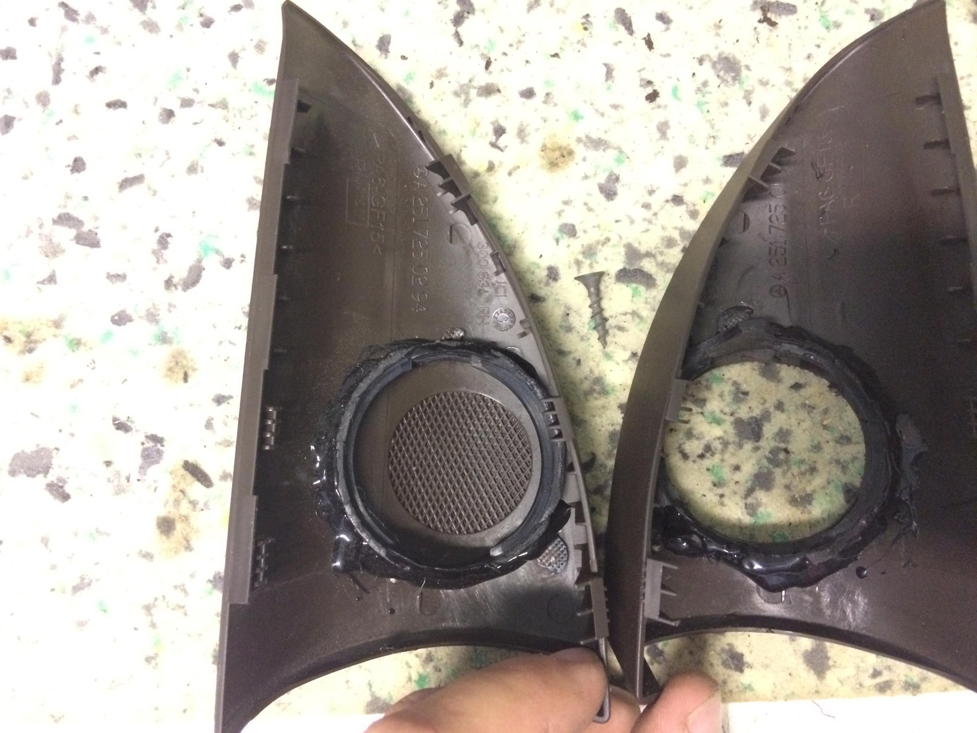

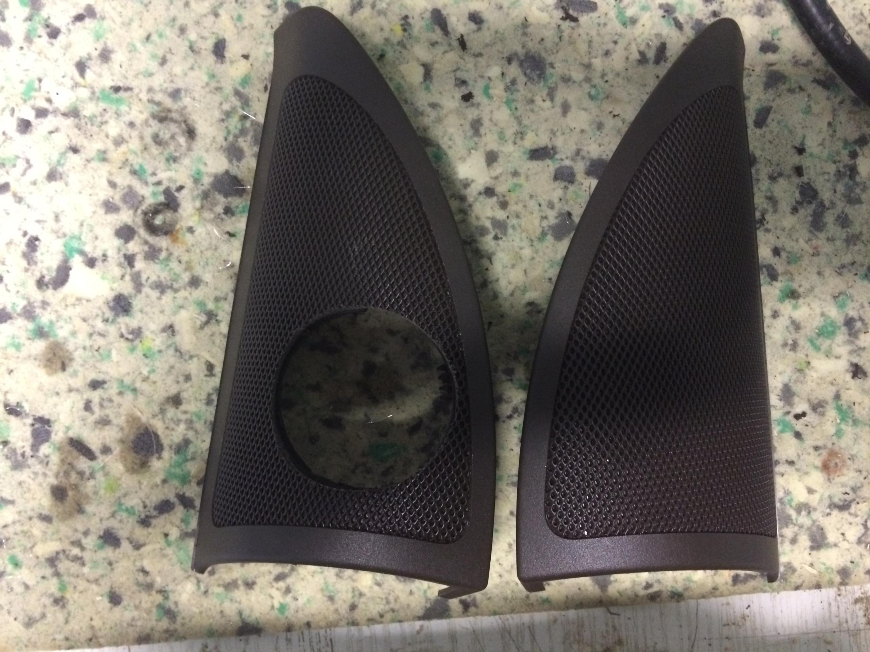

Если с мид-басами всё в принципе понятно, они кстати у нас, фронтальная акустика German Maestro M-line, тыл German Maestro Status - это завод, именитого и многим любимого MB-Quart, то с пищалками блин проблемы.....
На тыл в штатное место отлично "влетели". А вот спереди, поставили, послушали... не то пальто. Во первых направление, кто их направлял не знаю, а сетка родная это просто фейл...... акустически прозрачная сетка, да думаю они об этом термине вообще ничего не слышали. В большинстве углов наклона эта сетка даже не прозрачная, ну размер дело второе.... короче сначала попробовал, потом переделал.

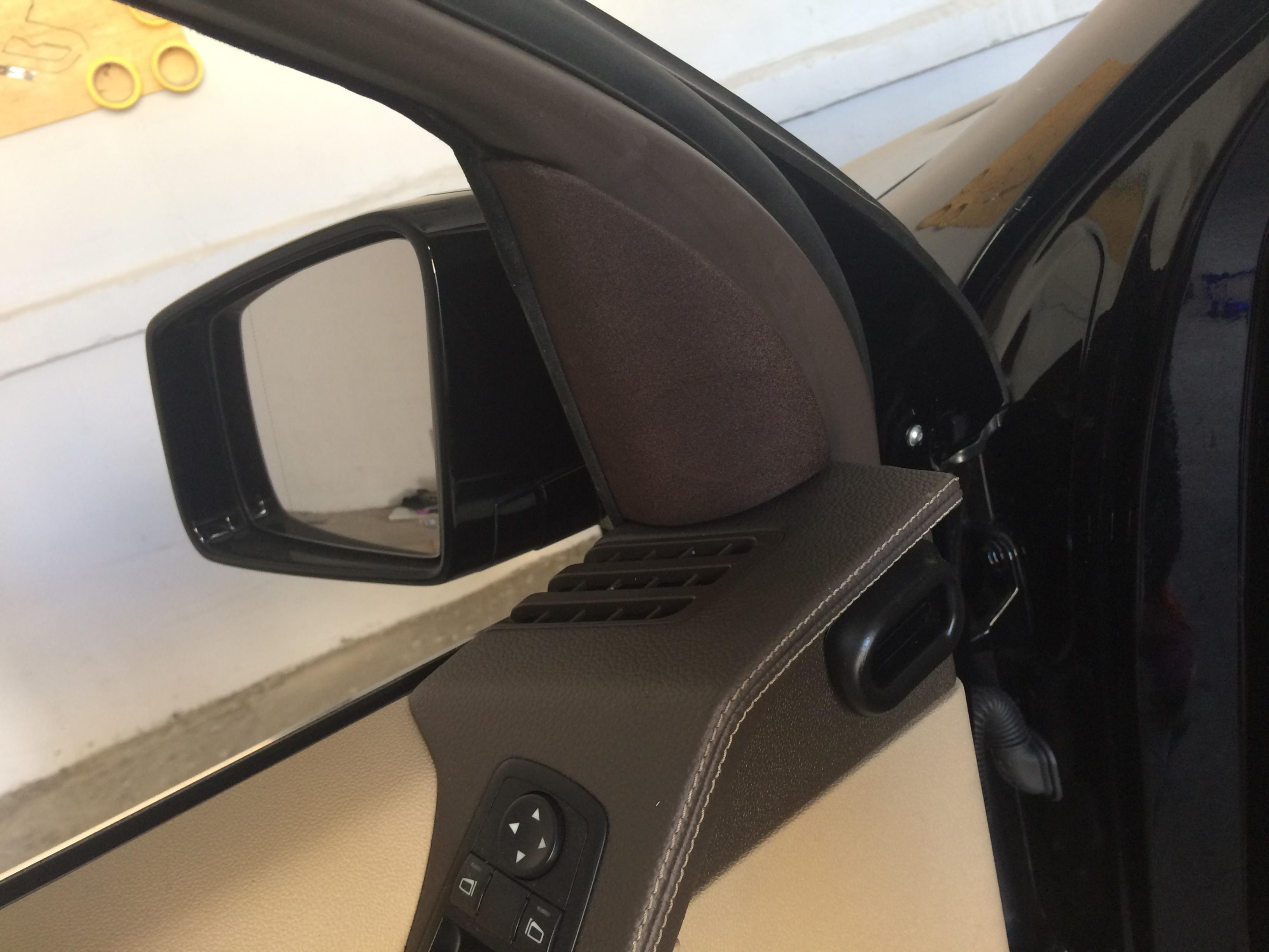

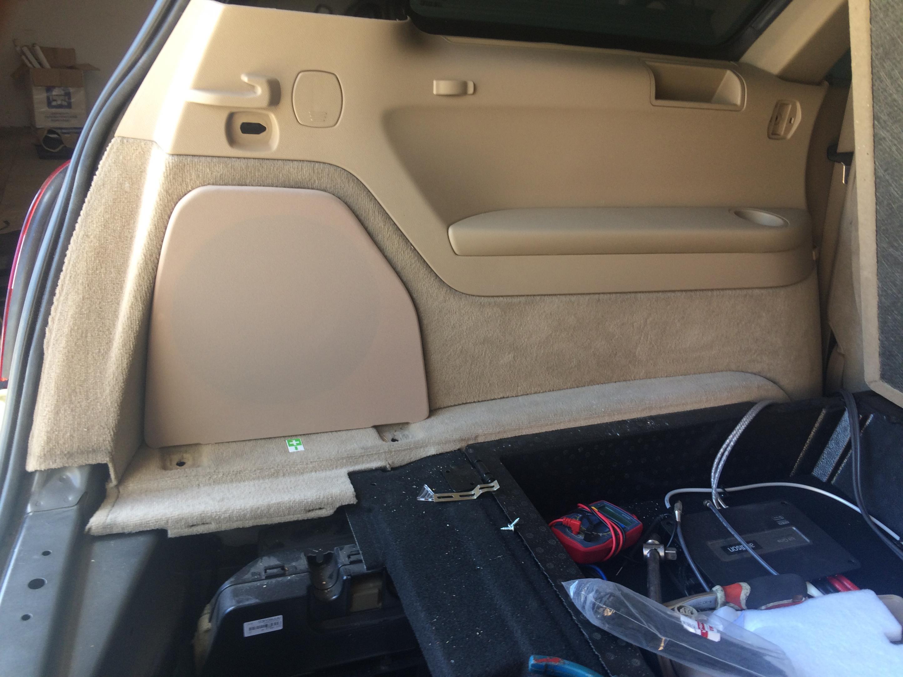

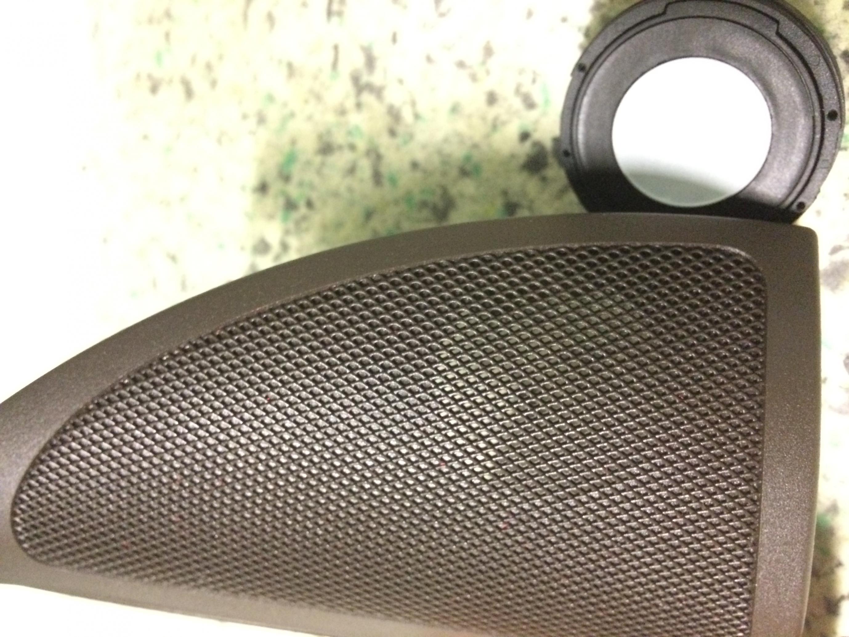

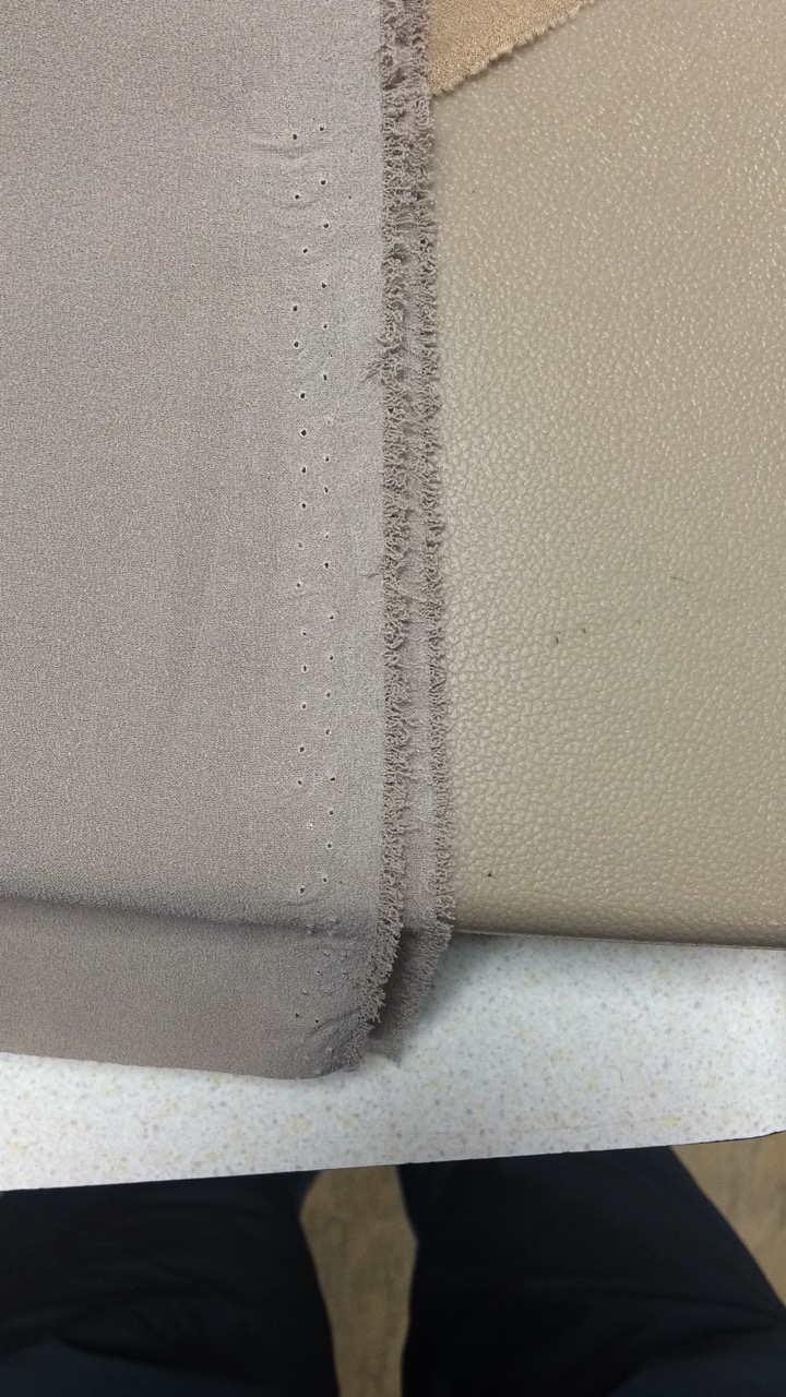

Фронт и тыл собран, дело за малым, стелс. Стандартная схема, стекловолокно + фанера, кольца, подгонка, болтовое крепление, и максимально вписываемся в родной вид. Итог, только положительные эмоции как мои так и клиента.
п.с на фотке сетка чуть отличается, позже нашли в тон 1 в 1 в родной цвет.

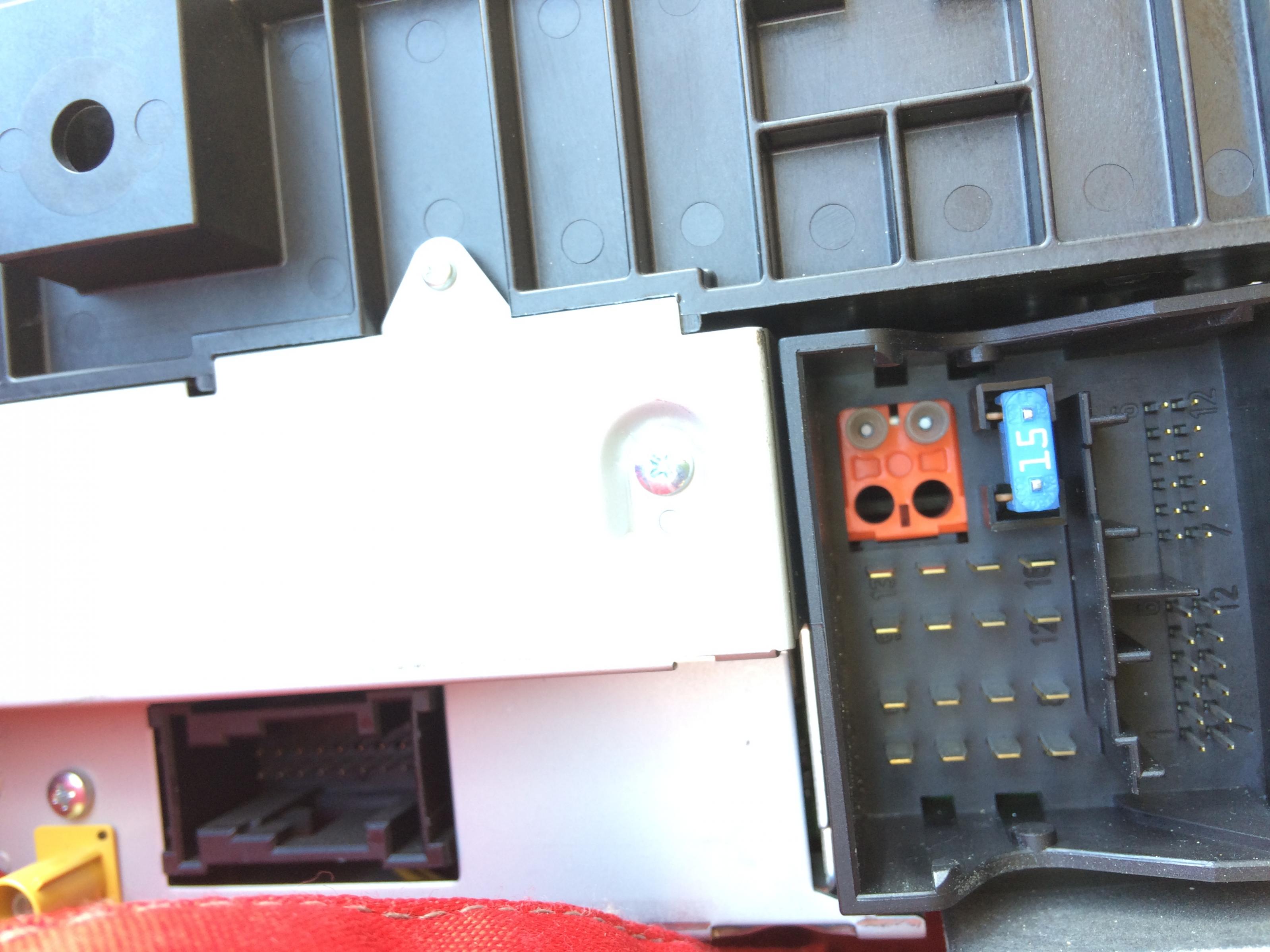

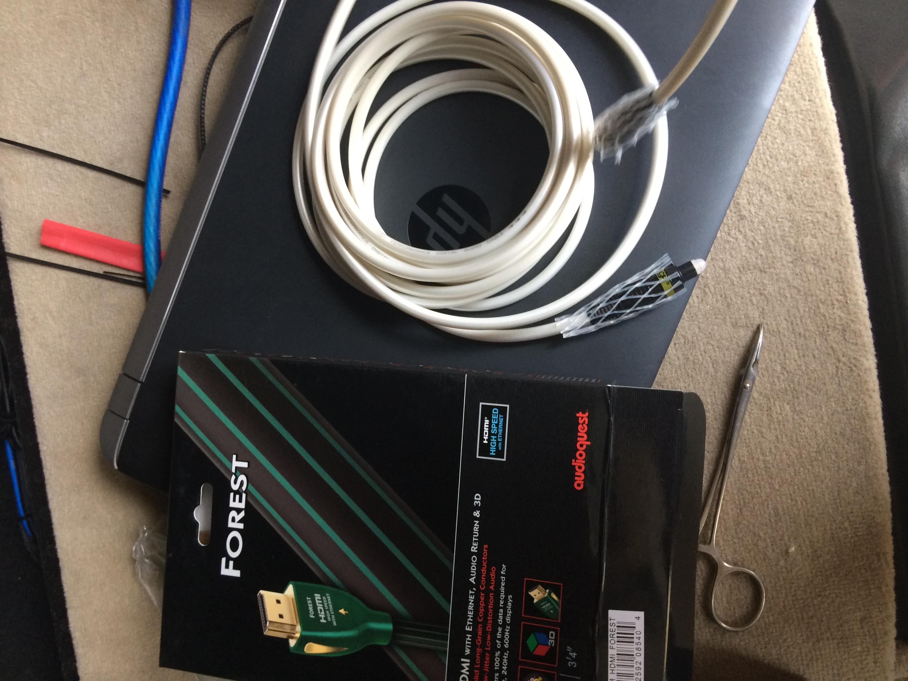

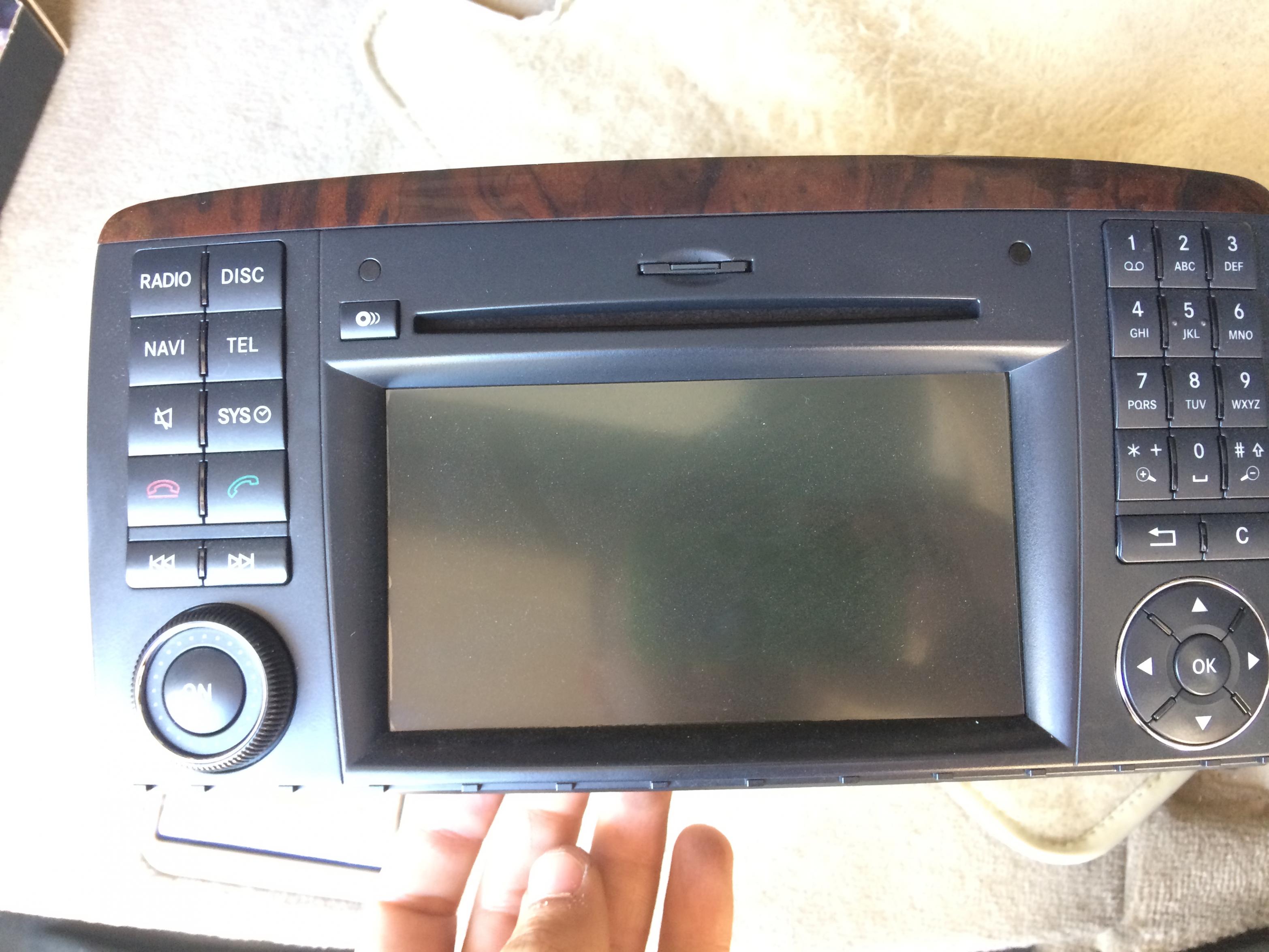

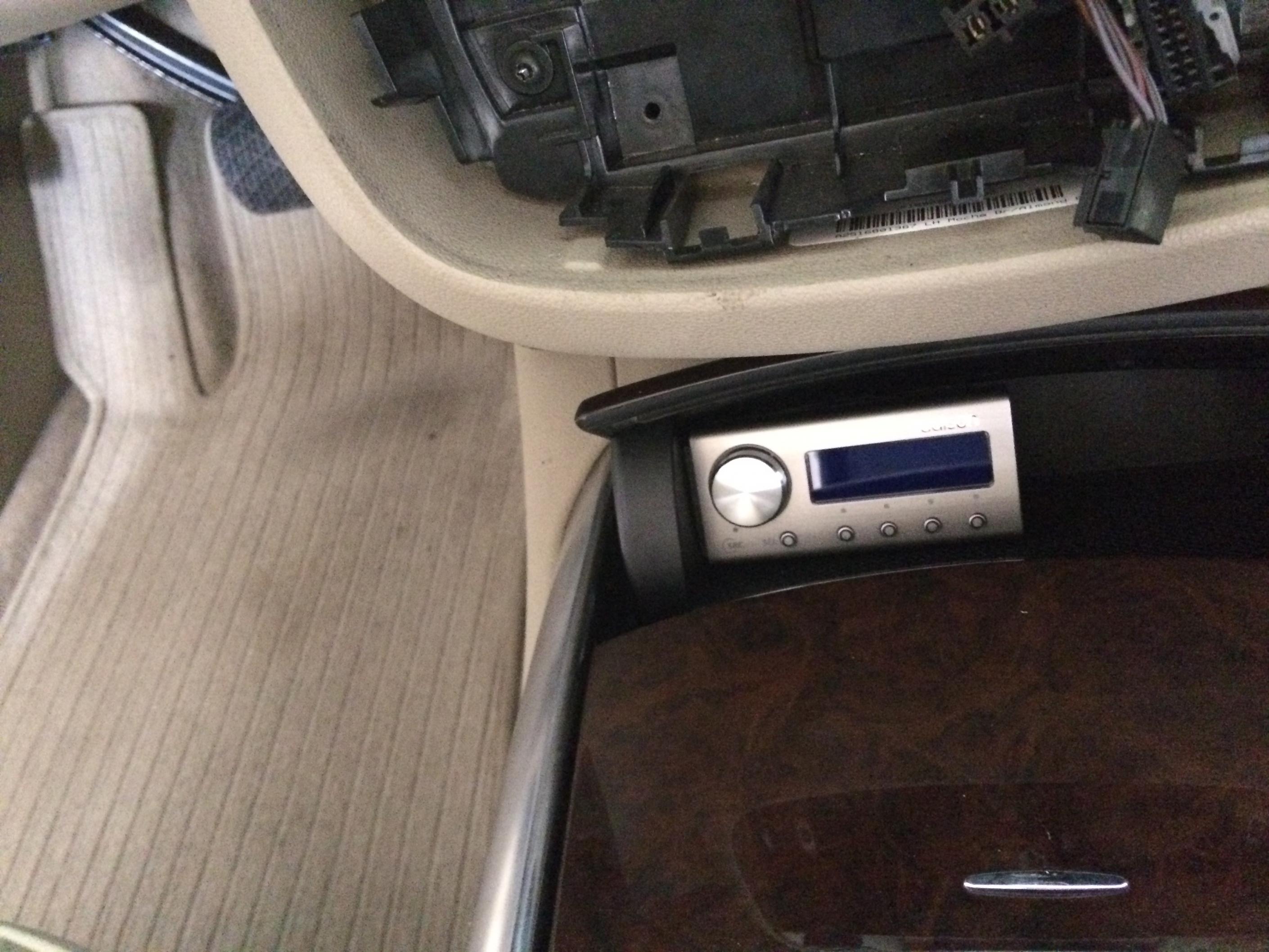

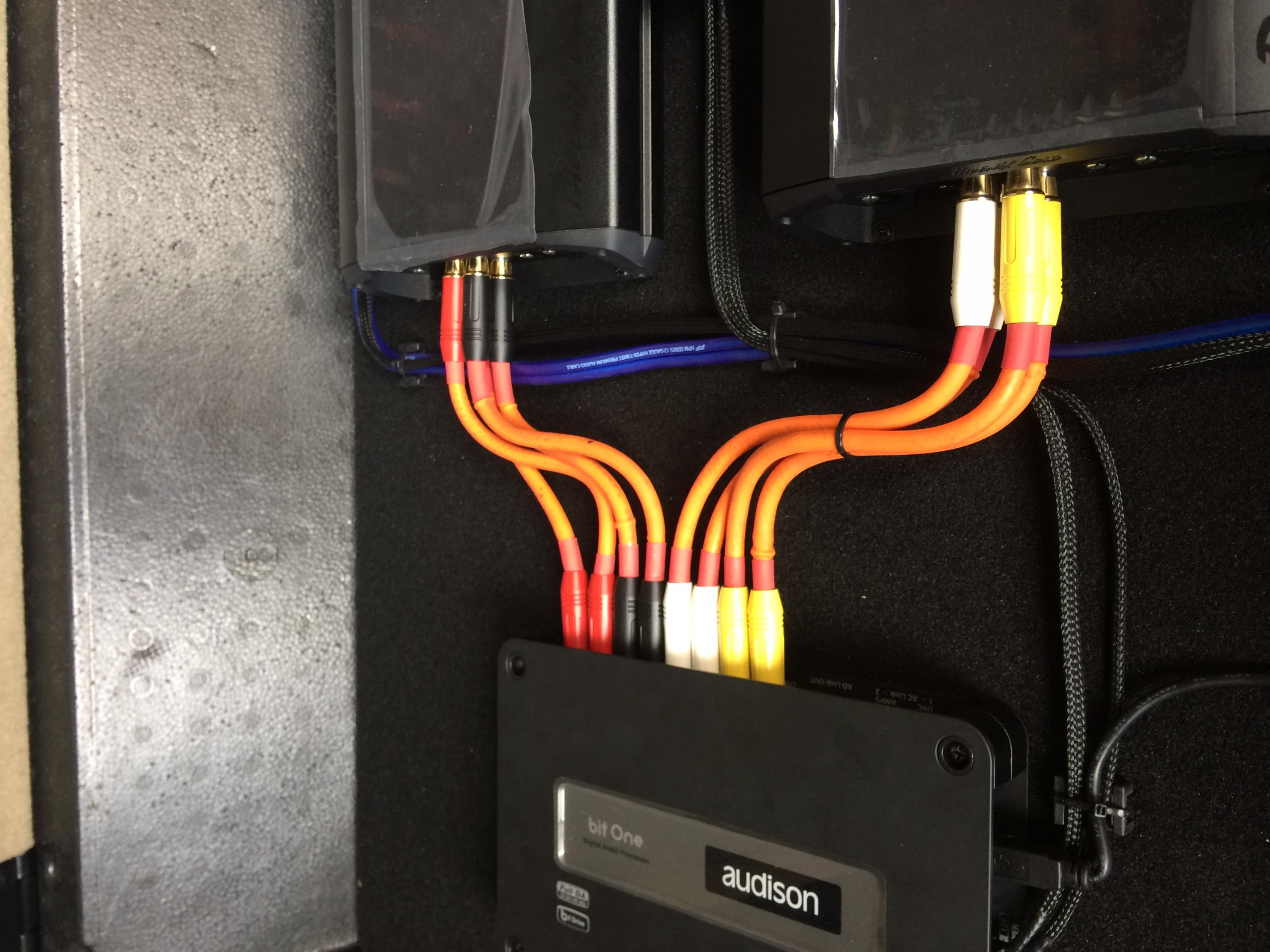

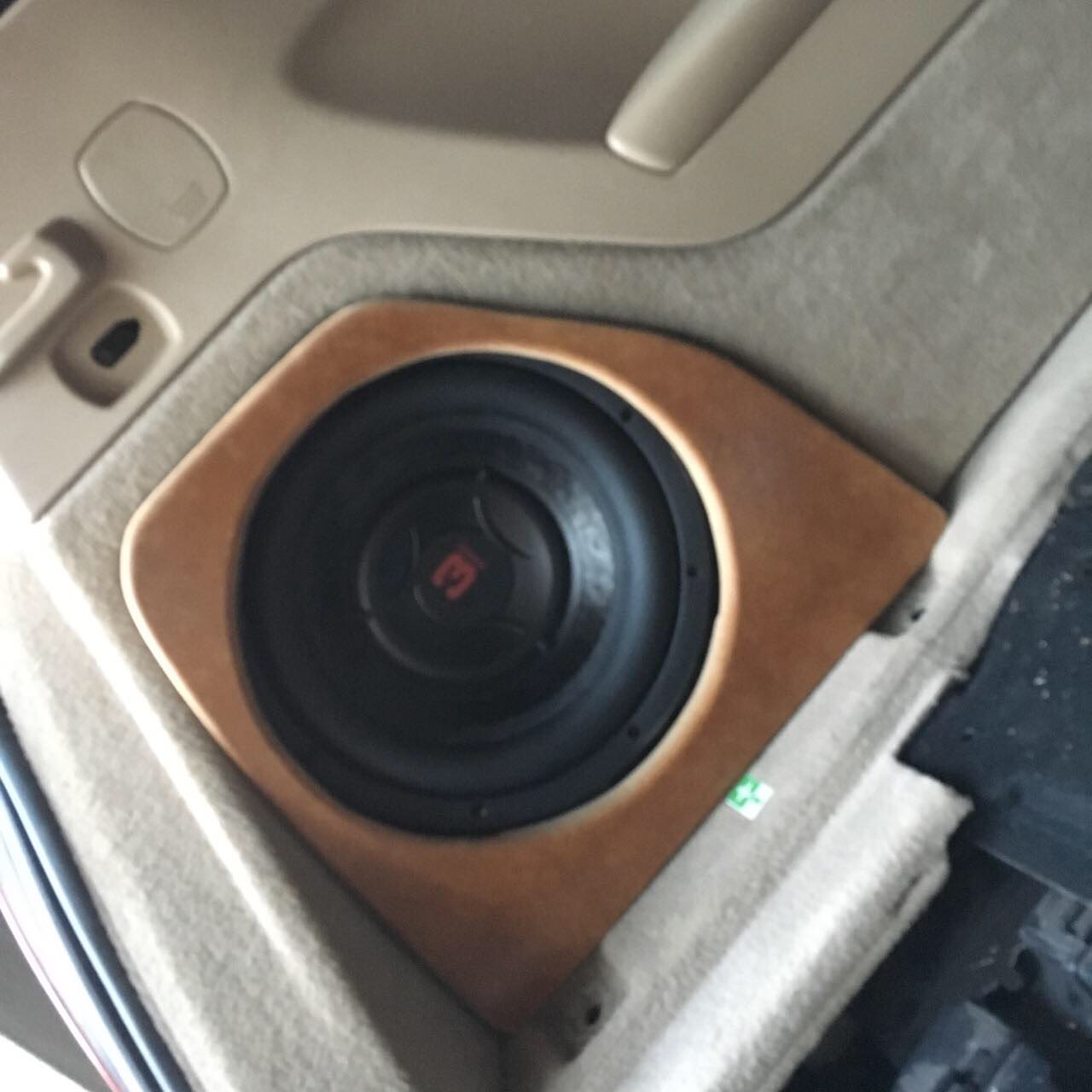

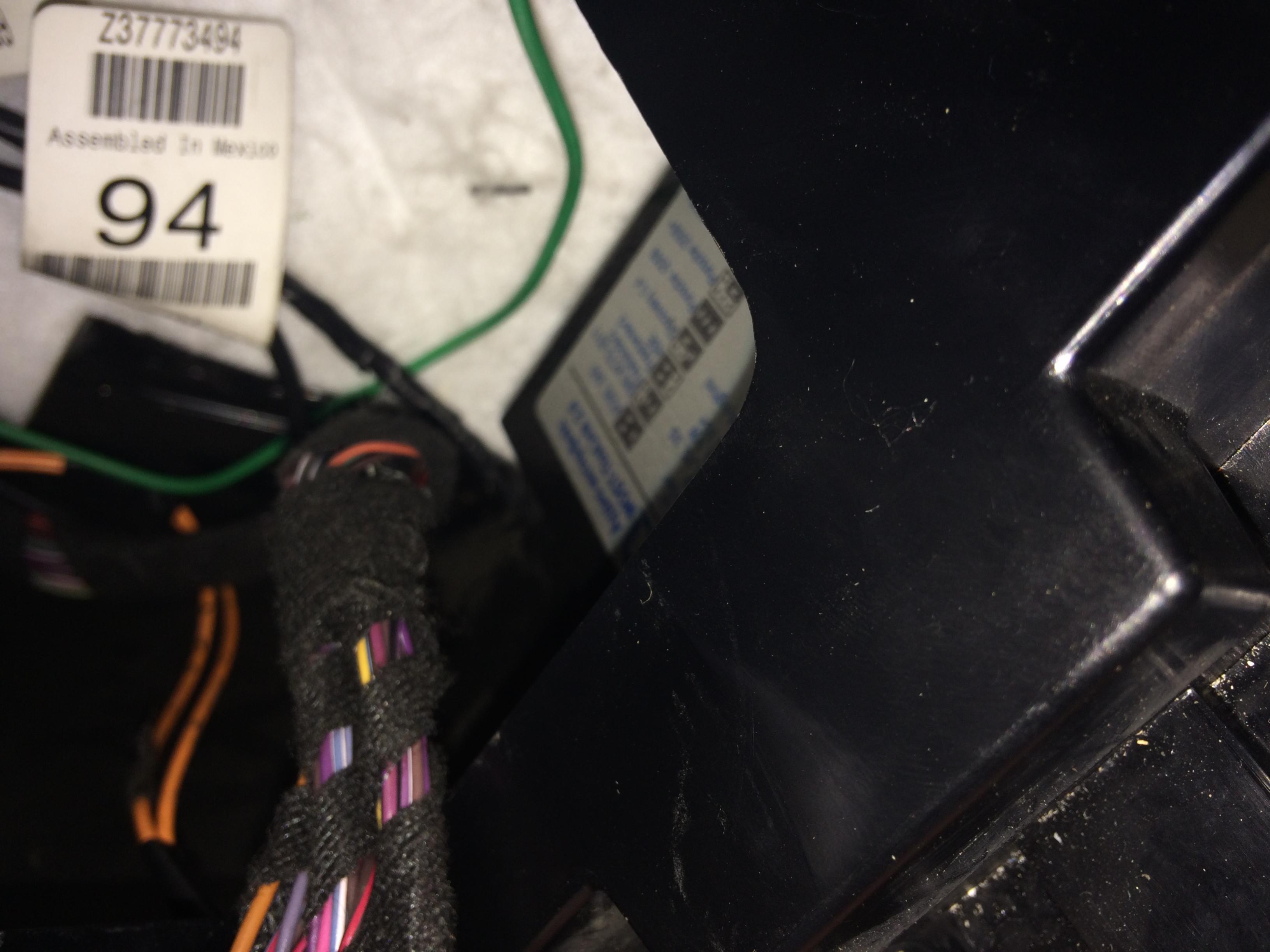

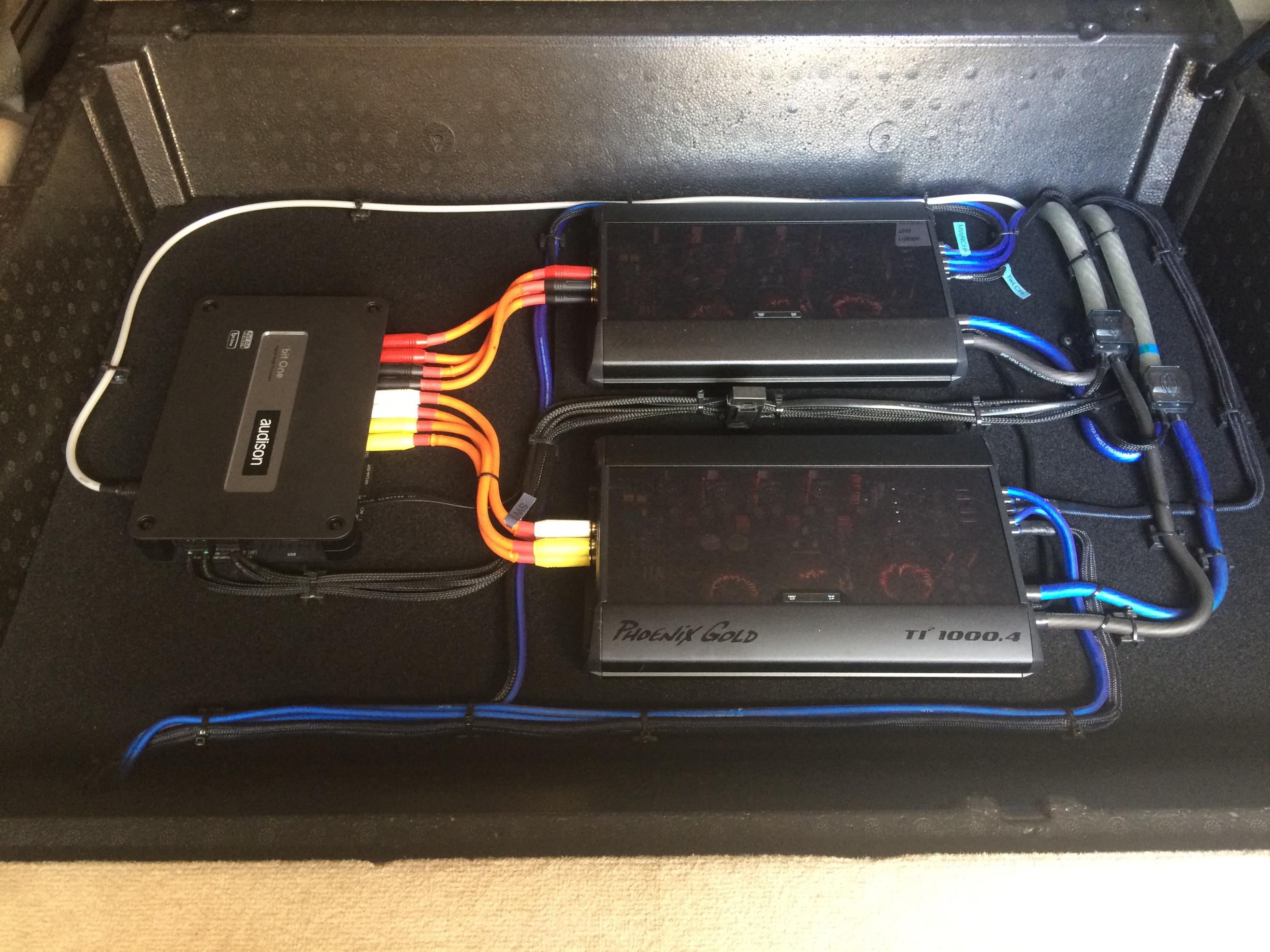

Далее по подключение. Здесь главное условие оставить штатное ГУ. ну оставить значит оставить, но столкнулись с проблемой, кстати о которой (спасибо большое за помощь в постройке Дмитрию (большинство его знают как "профессор") и Виктору "хохлу".
Проблема в чём, изначально аппарат имеет на выходе оптический выход, но беда в том, что выход не активирован. Оптики штатной нет, резъема нет, кабеля нет, внешнего усилителя НЕТ... усилитель встроенный в ГУ, а оно у нас Command APS. Боролись несколько дней, открыли оптическое кольцо, прописали оборудование, указали что есть внешний усилитель, в общем-то подружили мы ! Не всё так просто это оказывается ))) поездки по разборкам в поисках разъема и оптики чего стоили )))
А дружили мы Trioma к штатной голове, а с триомы уже на выходе получили универсальную оптику типа Tosslink. Далее наша оптика идёт в процессор обработки звука Audison bit One. Всё работает, звук регулируется с головного устройства и с руля, можно с пульта аудисона. Далее звук попадает на два усилителя Phoenix Gold 1000.4, который соединен с процессором самодельный кабелем на базе Van Dan Hull Hybrid и разъемы Amphenol.

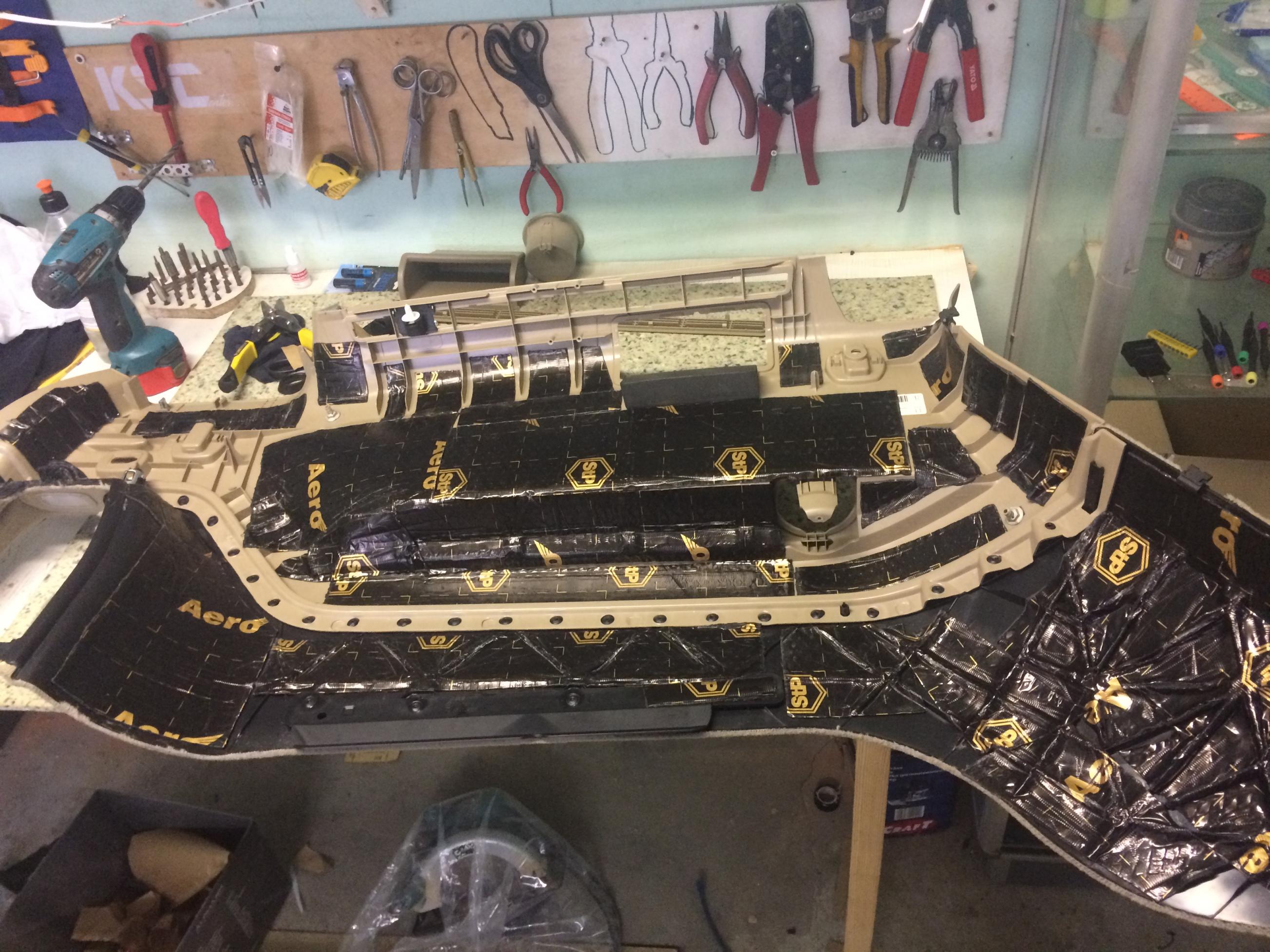

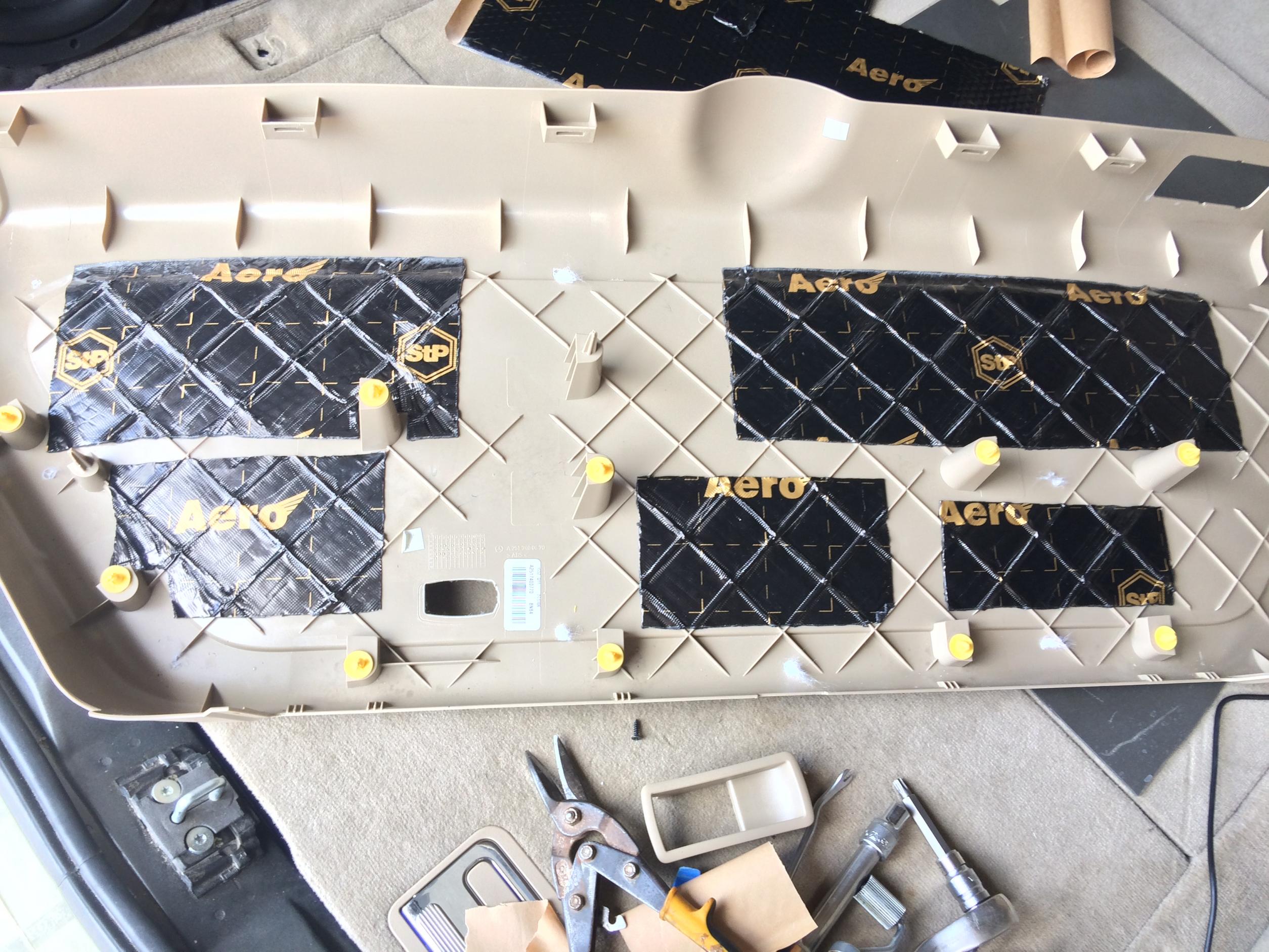

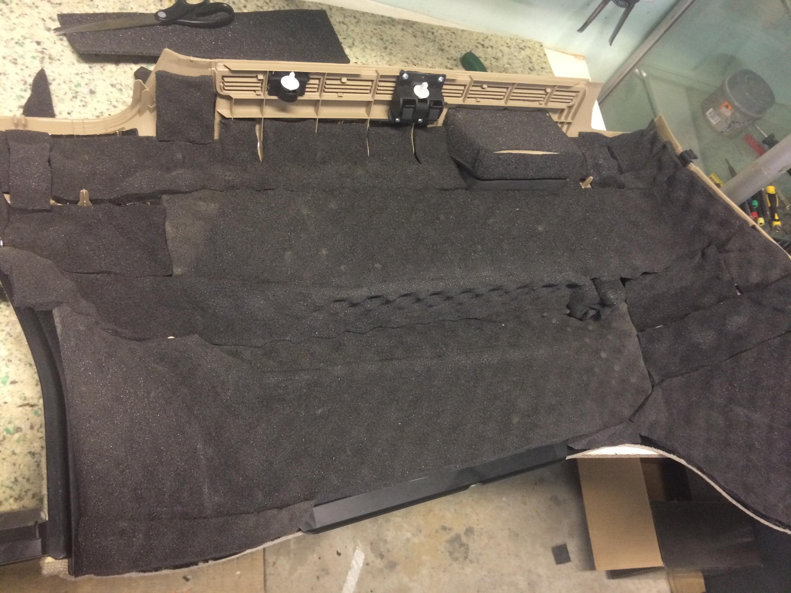

Разбирая салон было решено и сделать ШВИ пластика салона. Это ляда, задние боковины и т.д. При ШВИ использован войлок STP, AERO, Biplast Premium, маделин.

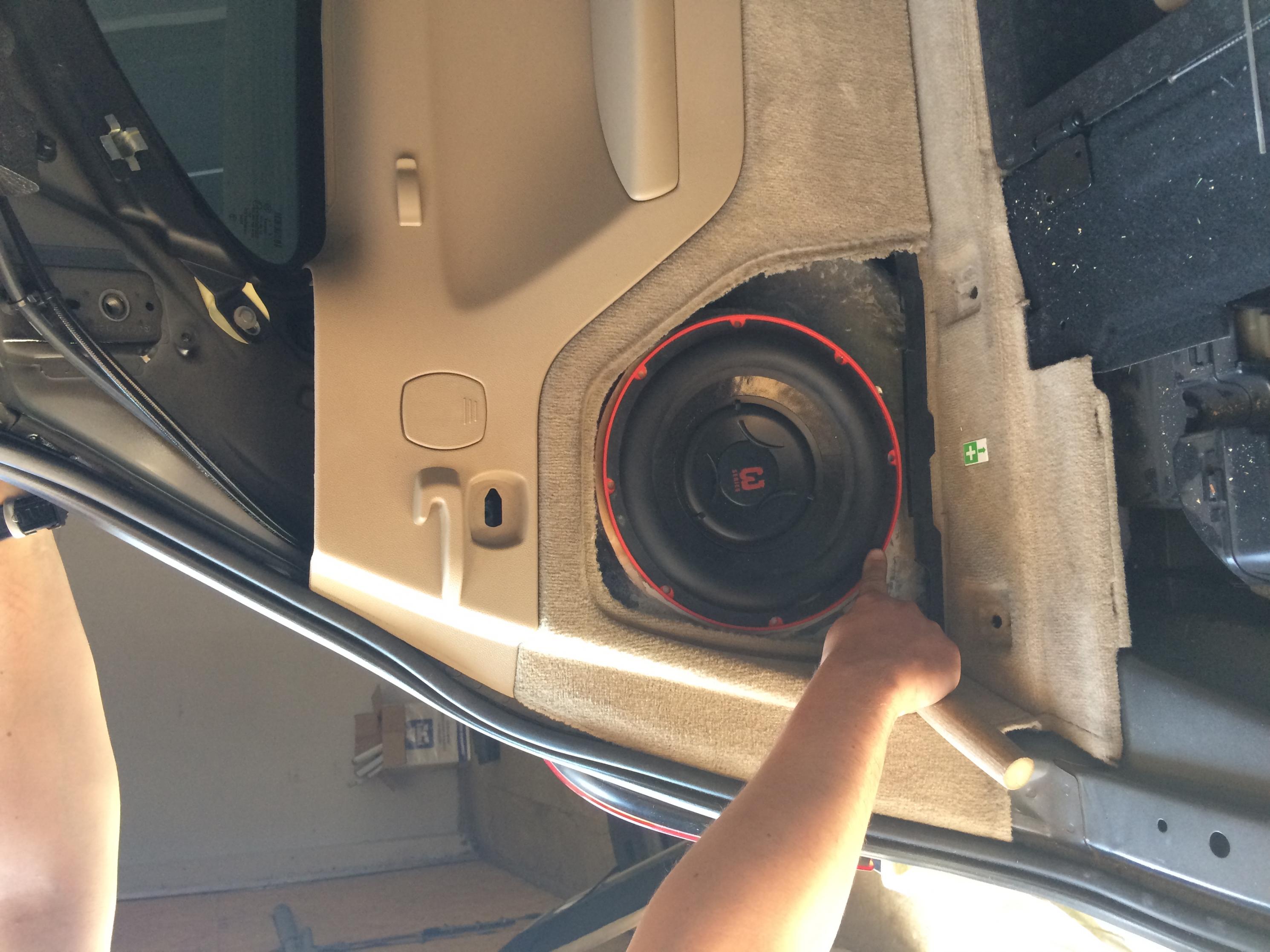

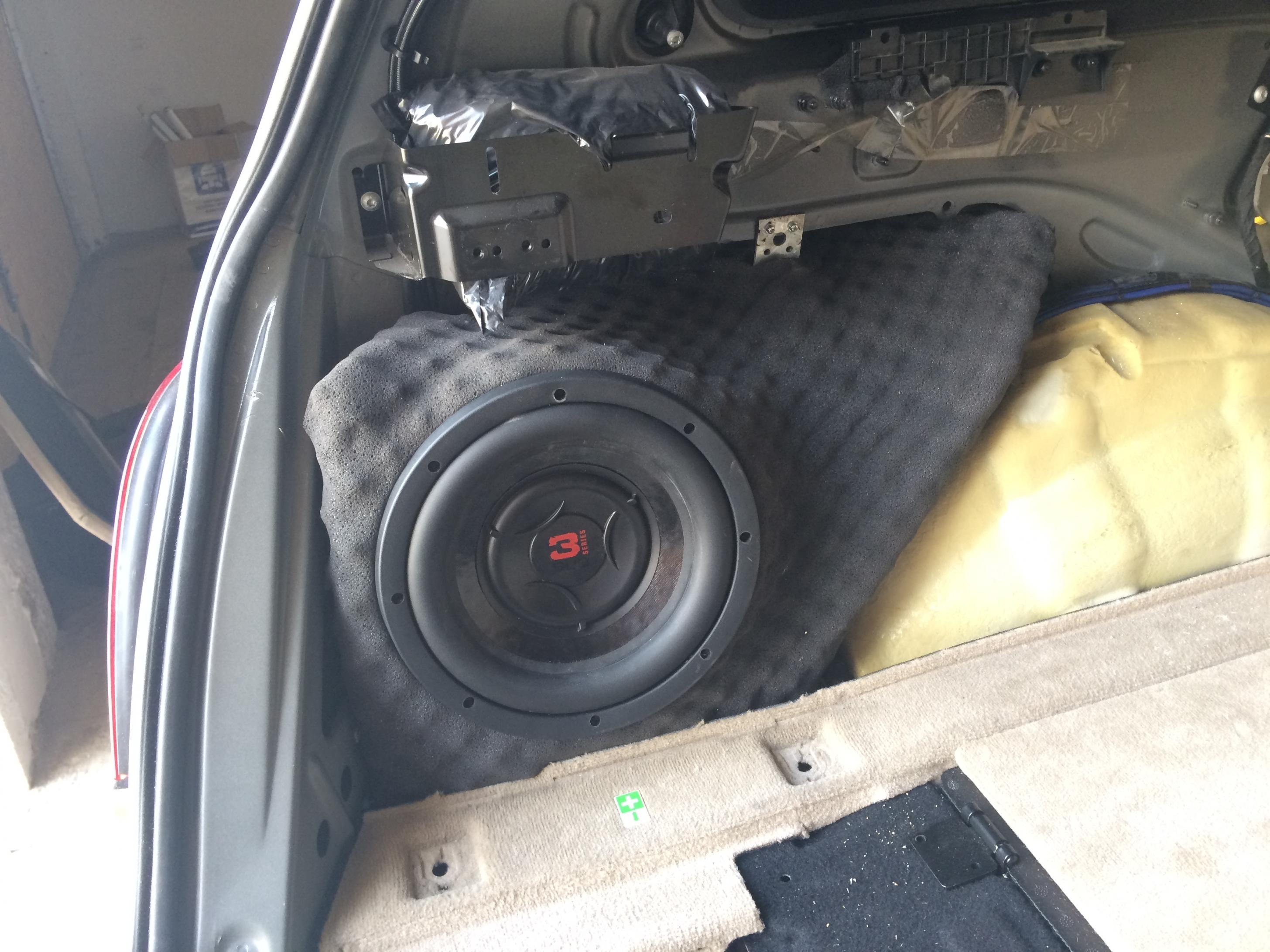

По звуку, система на данный момент на "прогреве". Первые впечатление "очень нравится". Система драйвовая, быстрая, яркая. Все шумы исключены, играет ровненько, бас сделали не выпирающим а за счет низко играющего мидбаса, удалось свести на нет локализацию сабвуфера.
Двушка, хоть и в штатных местах играет без провала на сч, немножко конечно хотелось-бы поднять сцену, но штатные места и только... в Целом остались довольны все ! После двух недель, будет сделана точная настройка, и тогда будут отзывы. Сложная, но очень интересная машина.
