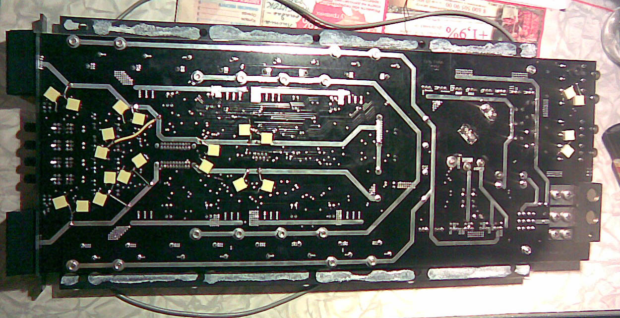

Вот фото нижней части усилителя:

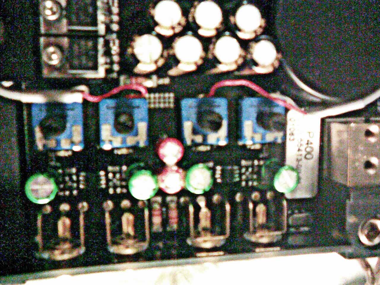

Вот входные цепи после переделки:
Зелёные – это Ничиконы, красные – Hitano по питанию

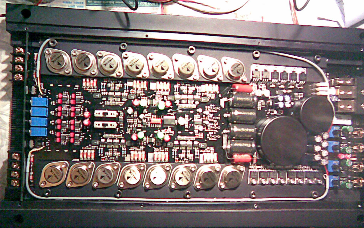

Вот готовый:
