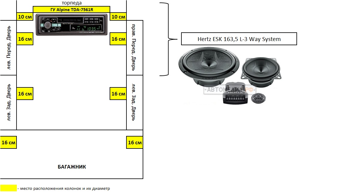

Всем привет, восстанавливаю старый джипик до приличного состояния, параллельно встал вопрос по звуку в машине. Давно лежит новое ГУ Alpine TDA-7561R, так же был куплен комплект акустики Hertz ESK 163,5 L-3 Way System, который будет установлен в передние двери и торпеду. Подскажите неопытному что устанавливать в задние двери и багажник (схему прилагаю) и какой усилитель порекомендуете для всего этого безобразия.
PS: 1) Я не меломан, но хочется приличного звучания, не более.
2) Бюджет средний.
3) Хотелось бы построить инсталляцию именно с этим ГУ

размеры акустики и их месторасположение - это все в штатные места.

Если данный комплект будет играть через кроссовер то достаточно 2х канального усилителя с развитыми фильтрами ... в багажник нужен сабвуфер и усилитель к нему... перед установкой нужно обесшумить двери и багажник...это все как эконом вариант...

дак если будет родной кроссовер, то зачем развитые фильтры на усилителе, достаточно фильтра высоких частот, который сможет подрезать от 70-80 Гц

спасибо! Саб обязателен? или можно обойтись без него? или установить в штатное место 16см? не хочется коробки с динамиком в багажнике.

Вы можете слушать и без саба ... с сабом все будет по другому...можете купить себе плоский саб и установить под сидение как вариант либо сделать саб в задней полке...или в стелс в крыло - но то уже сложнее варианты...

понял, а какой тиа акустики устанавливать в задние двери и какой мощности?

в задние двери ничего не нужно ставить.
