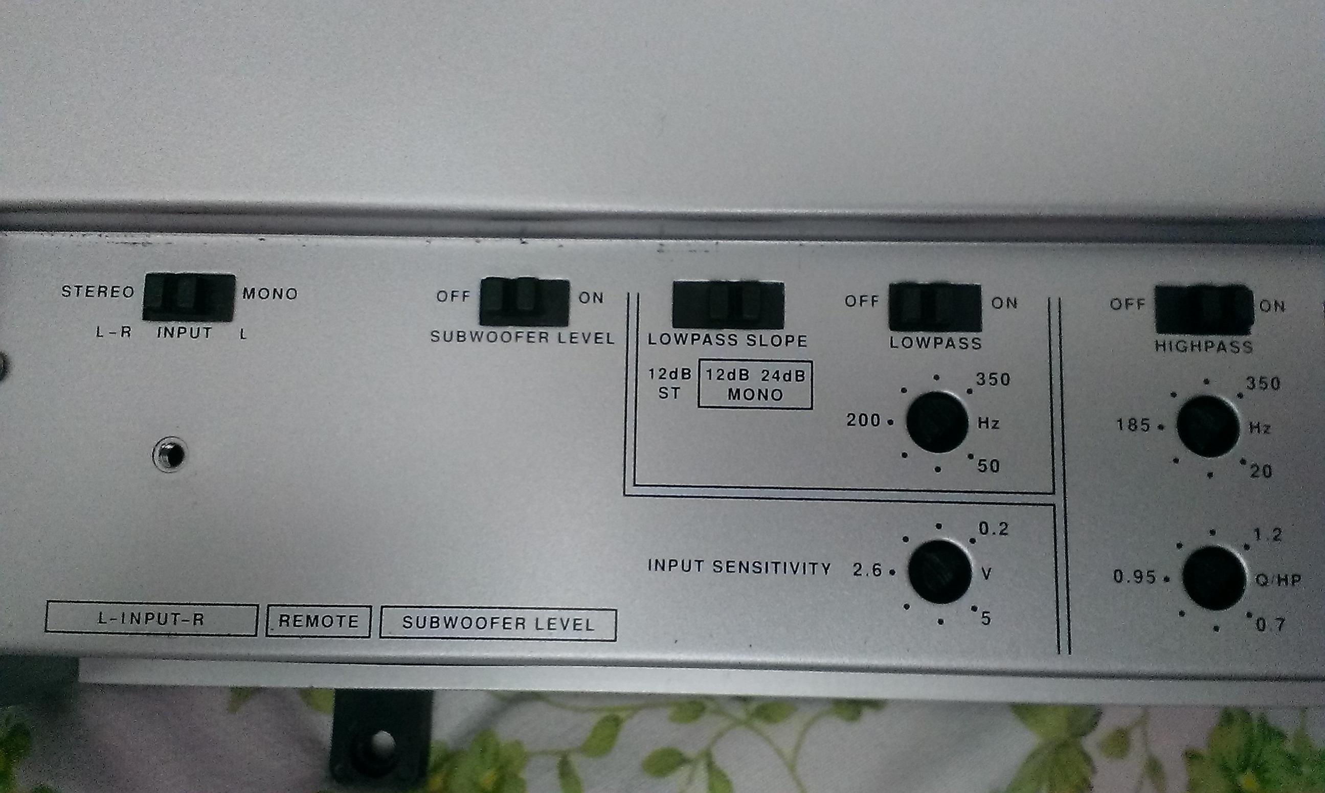

Подскажите пожалуйста, имеется Бостон GT-28 хочу пустить его на саб Бостон G212-4, что куда нужно вкл. и крутилки куда повернуть? до этого был моно блок, с этим не пойму что куда, так как корпус ФИ то как выставить сабсоник?

спасибо большое, я забыл уточнить, резать буду ГУ, значит Лоу Пас в off и значит Лоу Пас Слоуп тоже отключён получается?
если не сложно. пожалуйста укажите как установить Хай Пас крутилки. и где примерно будет находиться 25 Hz или ставить на 20?
Q HP одни говорит ставить 0.7 другой 1.2
динамик на Саб будет один, значит Инпут ставить на моно, правильно? Сабвуфер Левел в On?

вход выбирай Моno, левый канал.
если есть дистанционный пульт, то Subwoofer level переключай в ON
если по-верху резать будешь с головы, Low pass ставь в Off, Lowpass slope работать не будет.
High pass я так понял ты хочешь использовать, как сабсоник, можно поставить на 20Hz или следующее деление после 20Hz, потом подкрутишь при прослушке.
Q фактор сначала поставь на 0,7, потом в процессе отслушаешь, покрутишь. сам поймешь, как больше понравится

дистанционного пульта нет, значит Subwoofer level в Off ? или без разницы?

Да желательно
ещё можно почитать http://magnitola.org/nastroika-siste...ml#post3196756
