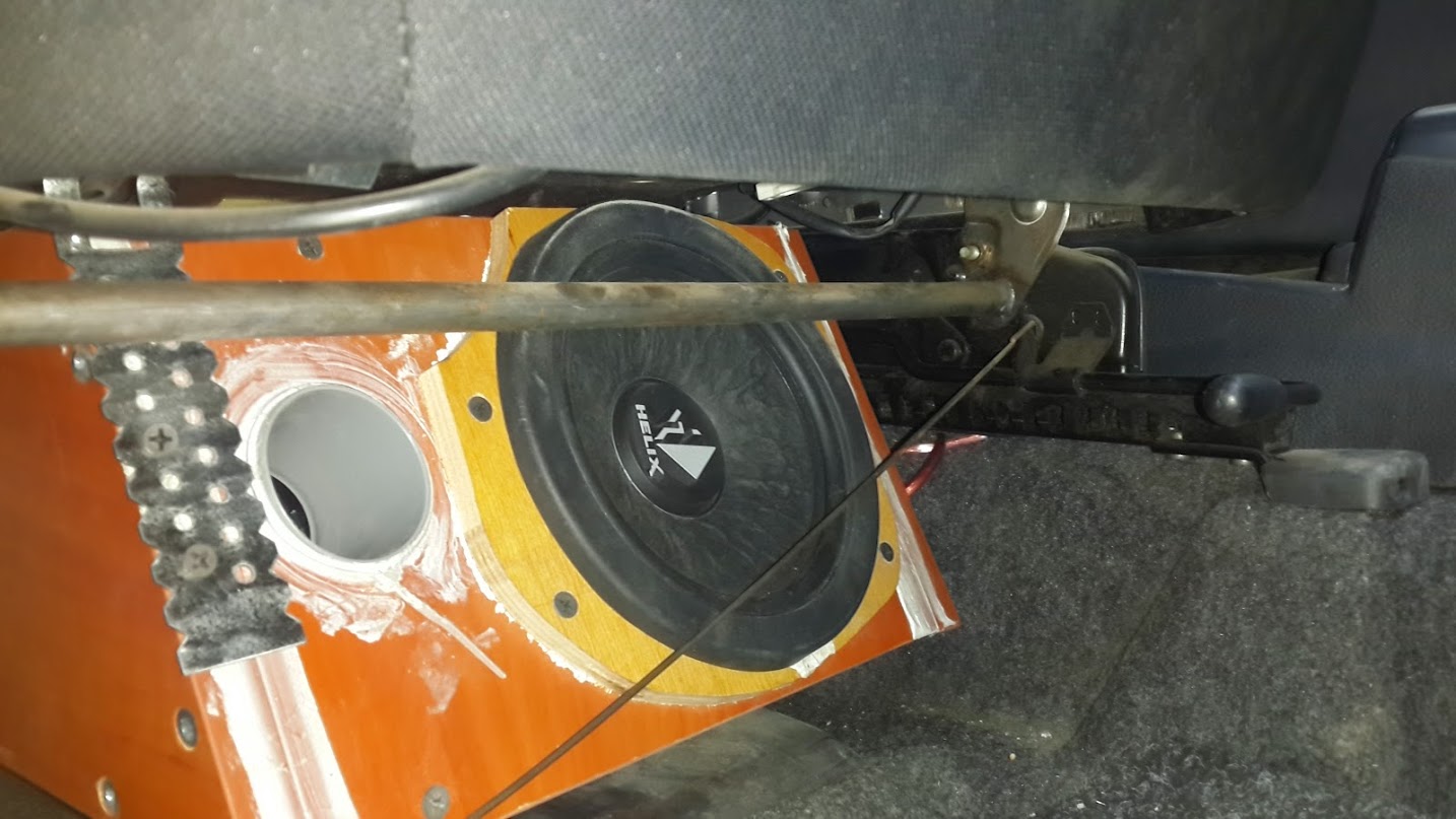

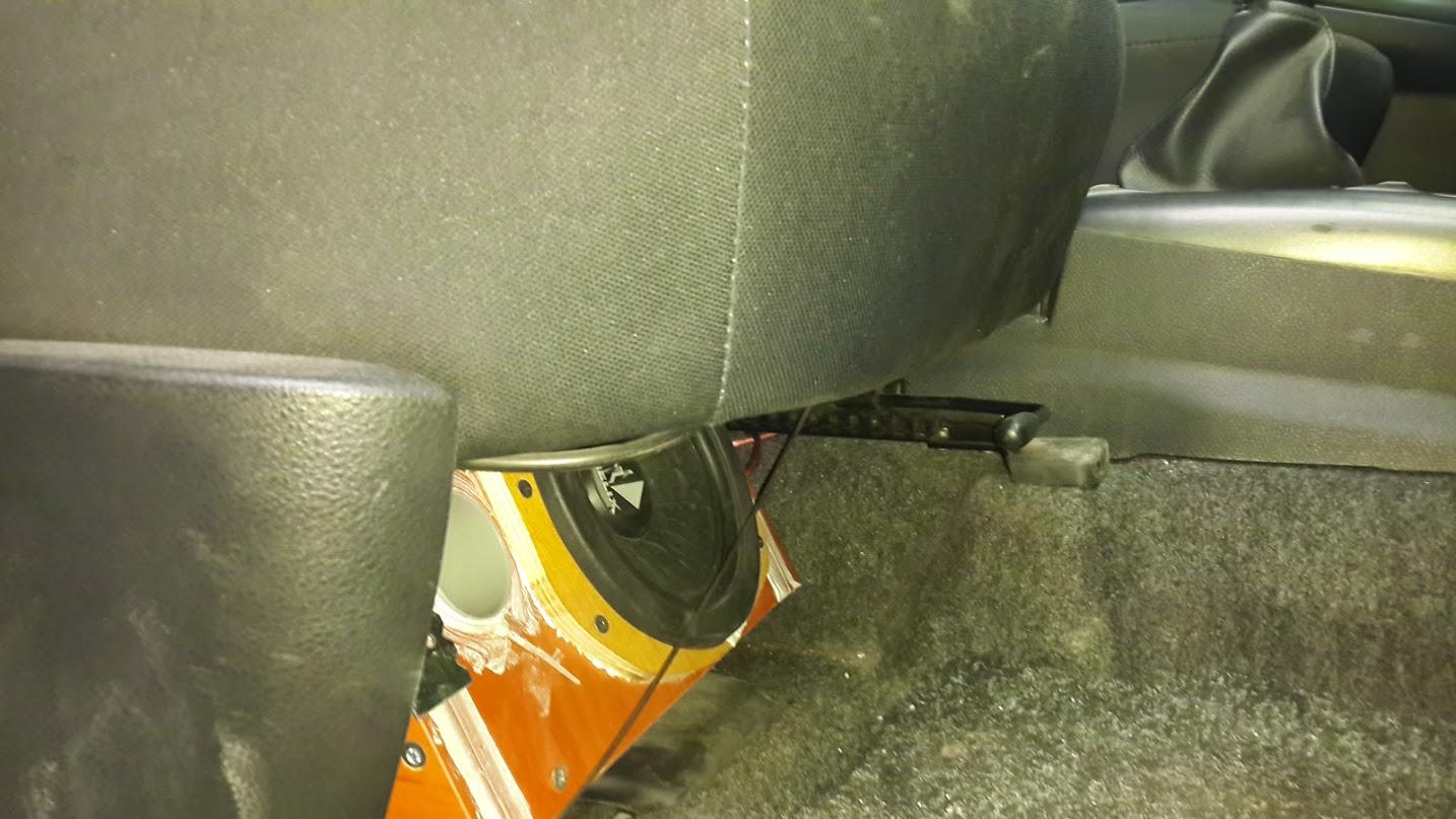

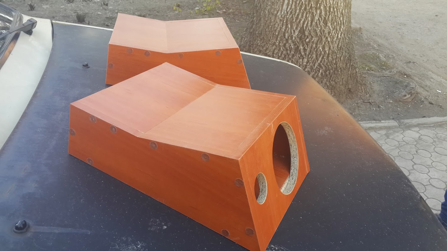

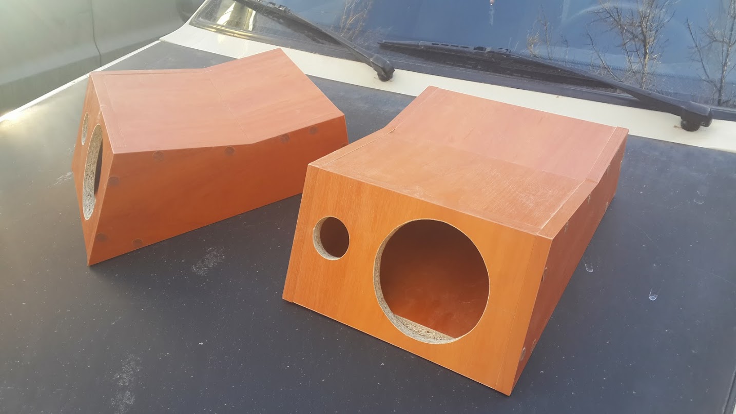

Давно хочу построить тот звук в машине, что заставит меня забыть хотя бы на какое то время про модернизация акустических элементов.
Сейчас система:
мафон пион 88 (поканалка)
усилитель сигнат ром4
с вч еще не определился возможно какой то сч+через кондерчик пищ dls up1 к примеру. что бы сцену на верху сделать.
по мидам думаю hv165l
а вот по сабу думаю сделать короба под сиденьями и туда (под каждое сиденье) по 6 дюймовому сабу (больше не влезит, так как хочу что бы динамик смотрел не в опу, а в сторону торпеды)
Вот сабов оказалось не много 6 дюймовых. На данный момент хочу поставить DLS R6 и не знаю какой короб им нужен и с какой настройкой, тут и нужен главный совет. Еще интересует мнение по 6 дюймовым динамикам, кто какие знает что бы достойно играли в маленьком ящике приближенно к сабвуферным характеристикам!?!?
Товарищ по автозвуку поставил под сидушки герцы (не помню модель) звучат достойно, а главное правильно. У него ниссан ноут и места под сиденьями много, кроме короба под 6 сабы, он разместил там еще и свои усилки ). Мне бы только сабы, усилки под торпедой хотелось бы. У него похожая связка и все получилось, вот только таких динамиков я больше нигде не видел и ищу альтернативу. Его фото, думаю он не против.

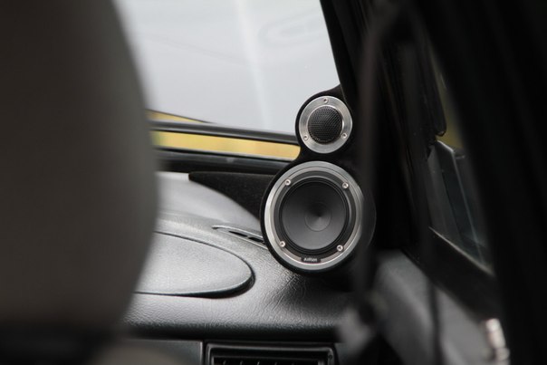

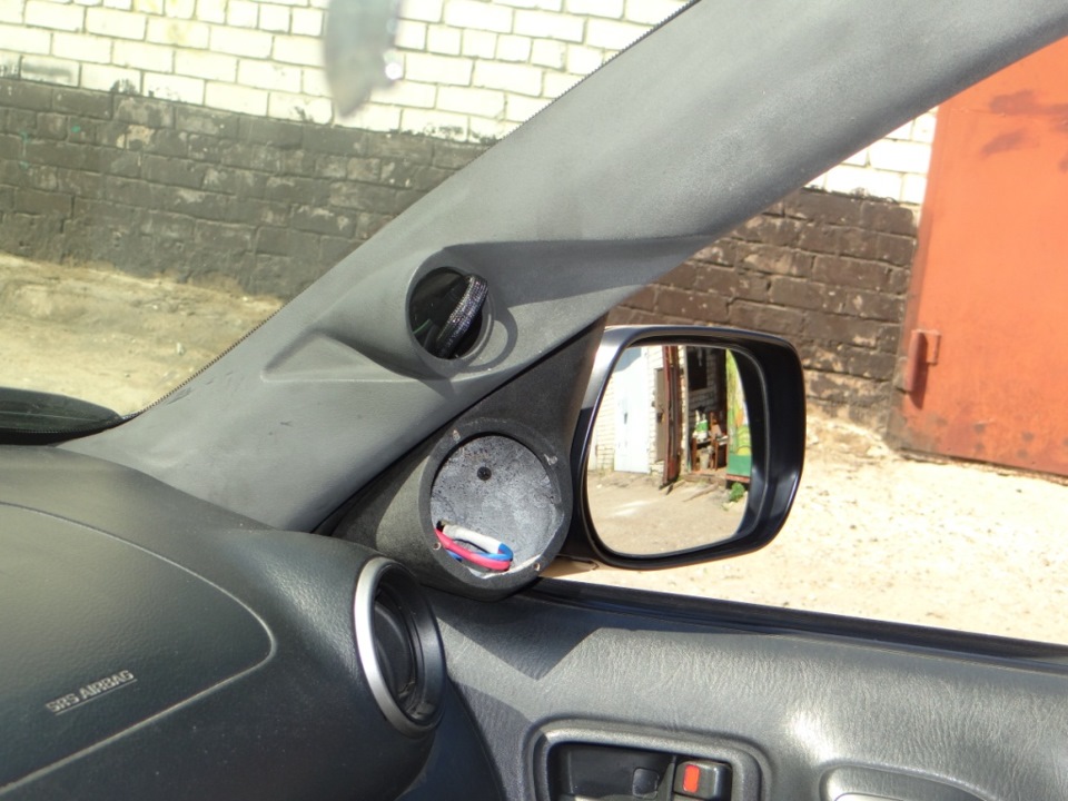

мафон пион 88 (поканалка) - сразу забудь о музыке! Будут только звуки !
усилитель сигнат ром4 - ичего сказать не могу, но думаю ничего выдающегося!
с вч еще не определился возможно какой то сч+через кондерчик пищ dls up1 к примеру. что бы сцену на верху сделать. - не до дел 100%....
Если саб - то это суббас ... а какой суббас ты получишь от 6 дюймов . . .???
За ящики тебе 5 с + !!! Двигаешься в правильном направлении.

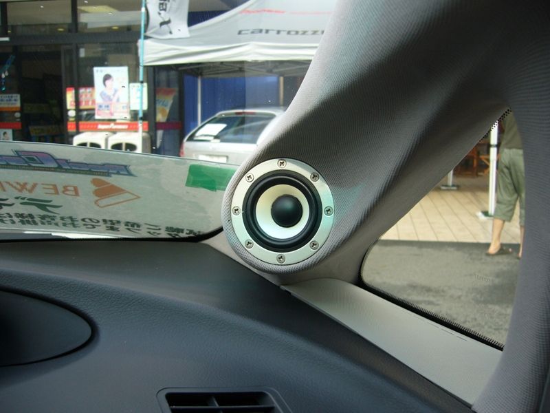

Я бы не морочил голову и сделал двухполоску с такими подсидельниками.
Хочешь 3х полоску - купи 4 " серединку и сделай правильную !! еще раз говрю - правильную !! установку СЧ и ВЧ на стойку !

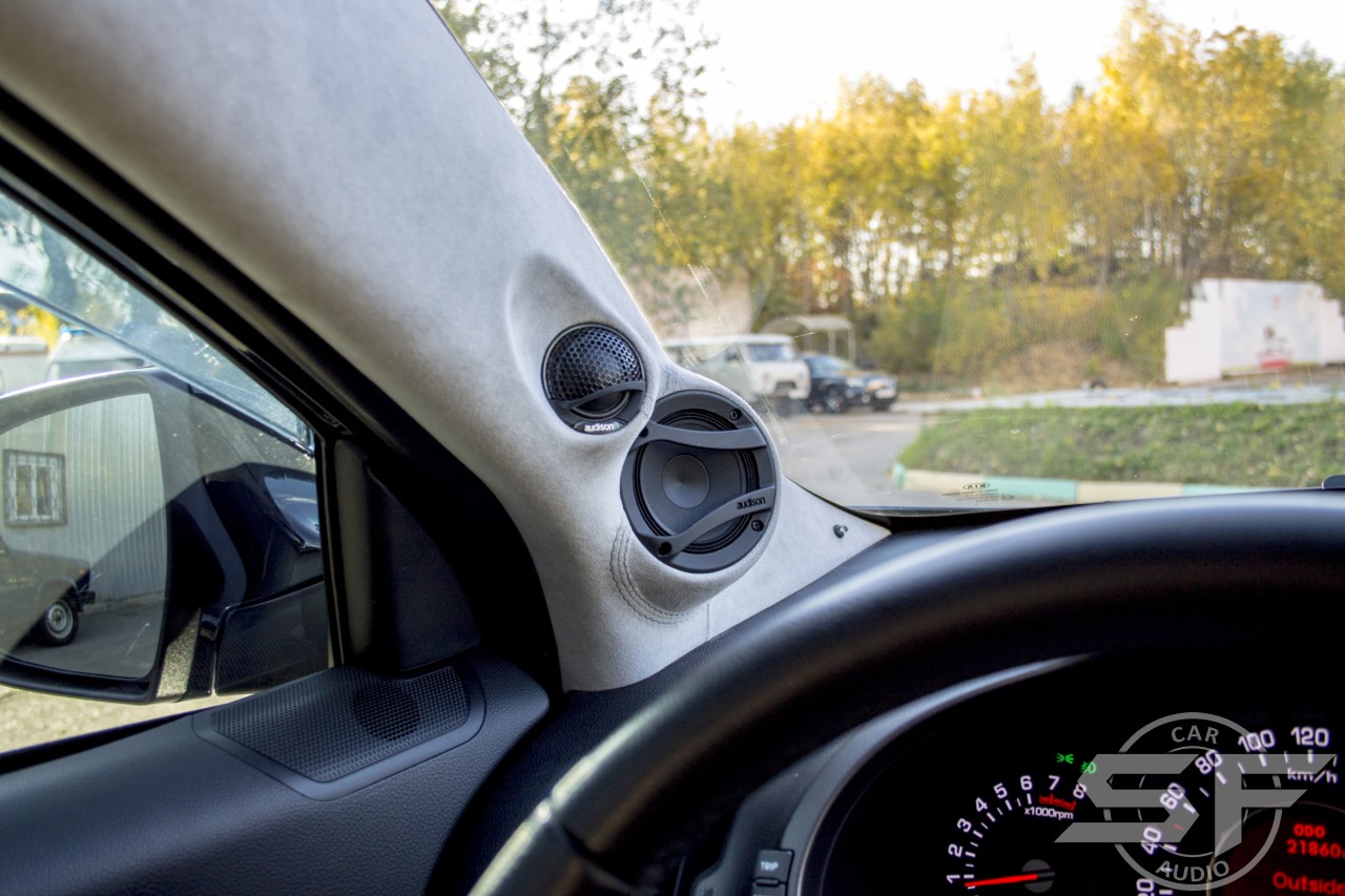

Или поставить вот такой ширик
перед тем как накупать целую кучу Га... и потом перетосовывать компоненты, пытаясь за бесценок сдать накупленное ранее - купите с первого раза правильное и нужное !
Иначе музыку в машине ты послушаешь не скоро ....

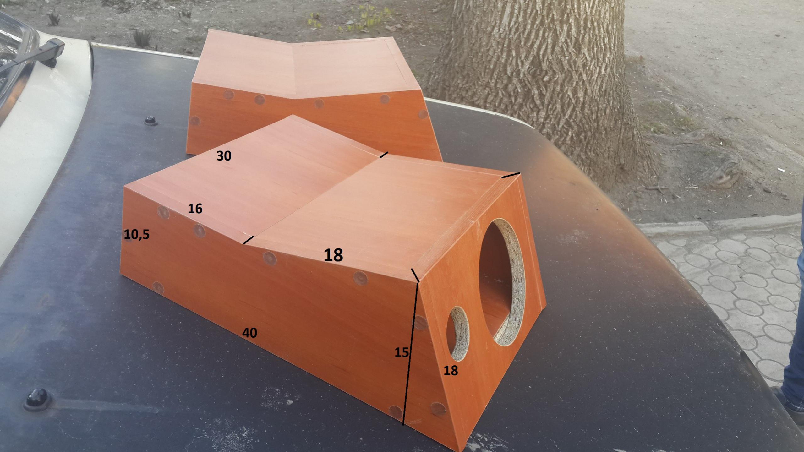

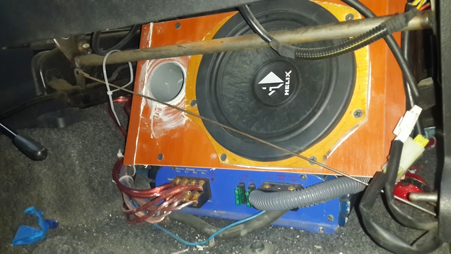

Санек решил первее меня показать мои минисабики, нужно сбить с него пиво за нарушение авторских прав)))
немножко раскажу про короба:захотелось мне както освободить багажник(стелс в нотке негде лепить), наткнулся на форум нисан ноте и увидел как паренек сделал один подсидельник для 8" кикера, в начале и мне тоже захотелось разместить два 8" сабика, но очень не хотелось усилок в багажнике размещать, тем более проводов не хватило бы. затем наткнулся я на сабик Helix PP7E, инфы нашел не много,а характеристик динамиков вообще не нашел, потом понял,что есть такой же сабик но под другим названием match pp 7e-d, а динамики,которые там стоят называются MATCH PP 72W-D. собственно их характеристики мне и пригодились для постороения коробочек. Спасибо Артему(Ninzak) за то что помог мне с расчетами короба.
Короба получились по ~8 литров, фазик 50мм труба длиною 21см, насторйка 53 Гц как и в заводском ящике. Бас конечно не такой мясистый как хотелось бы(для меня идеал Polk momo MM12), но мне пока хватает, тем более это положительно повлияло на сцену и что еще не мало важно багажник не пришлось шумить.
Если кому пригодиться на фото размеры короба
