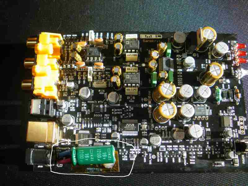

Подскажите правильно ли я начал доработку, я впаял кодёр на питание. И ещё вопрос какие использовали MKP для шунта таких маленьких мне найти не удалось.

Сообщение от роман2014 Посмотреть сообщение
Да, кондёр впаян безошибочно и верно.
Для снабберов можно использовать любые плёночные - полиэстерные (РЕ) или полипропиленовые (РР, лучше) - малогабаритные конденсаторы. Например, Epcos MKT, Hitano MEB, WIMA MKS2 и MKS4, или WIMA MKP4; или любая плёнка в корпусах с расстоянием между выводами 5 мм.
Можно попробовать и немного более габаритные, но нужно проверять: там между нижней стороной платы и стенкой корпуса что-то около 4-5 мм расстояние и главное, чтобы кондёры на шунты были не толще.

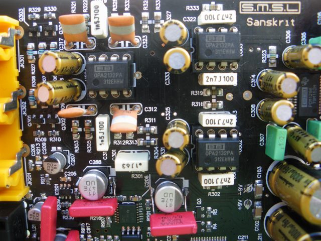

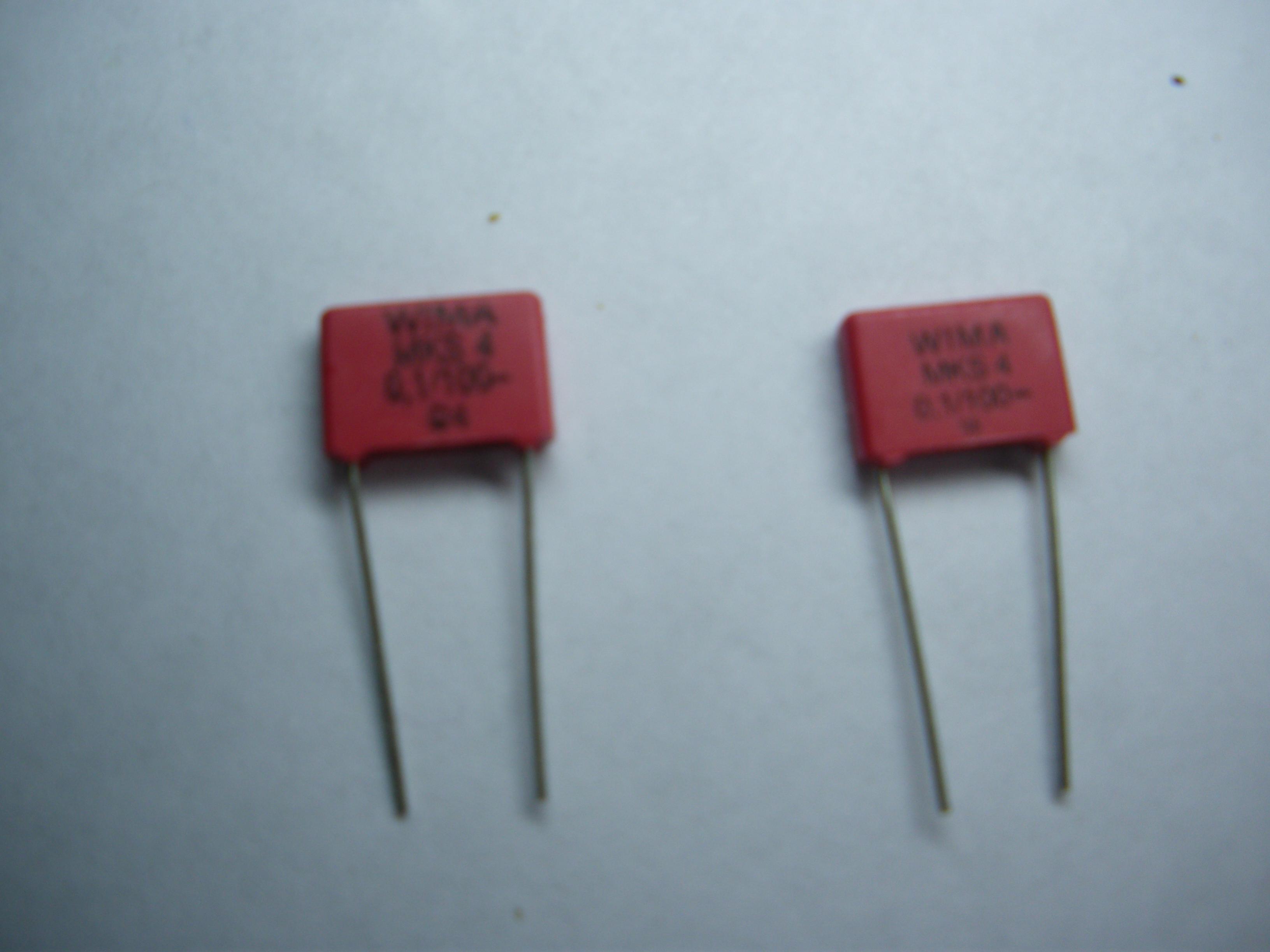

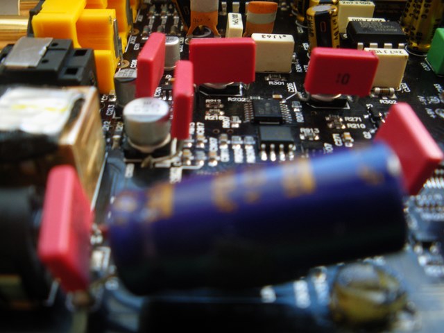

Пришли заказанные мною wima fks4 20 штук ёмкостью 0,1 микрофарада. Разброс ёмкостей от 0,094 до 0,102. Паял кондеры подобранными парами, самым тонким паяльником, пришлось купить для этого дела. Шунтировал электролиты как у Вас, с нижней стороны платы в питании и практически все smd с верхней стороны к которым можно подпоясаться не задев мелкие деталюхи, использовал 17 кондеров. При первом прослушивании без прогрева звук оказался объёмней, но не детальный и через чур «тёплый». После 12 часов прогрева звук просто на высоте прибавка разрешению колоссальная не в ущерб музыкальности, это лучшее что я сделал в апгрейде цапа, после линейного блока питания, пробы с операционниками так ни к чему и не приводят и который раз возвращаюсь к стоковой связке. Огромное спасибо «Каток». Напоследок хочу отметить что такая доработка противопоказана тем кто не любит слушать в записи посторонние шорохи в зале и как перед каждым предложением певец делает вздох, в общем излишняя подробность ни к чему усилителям с высоким разрешением.
ID:	44432   Нажмите на изображение для увеличения

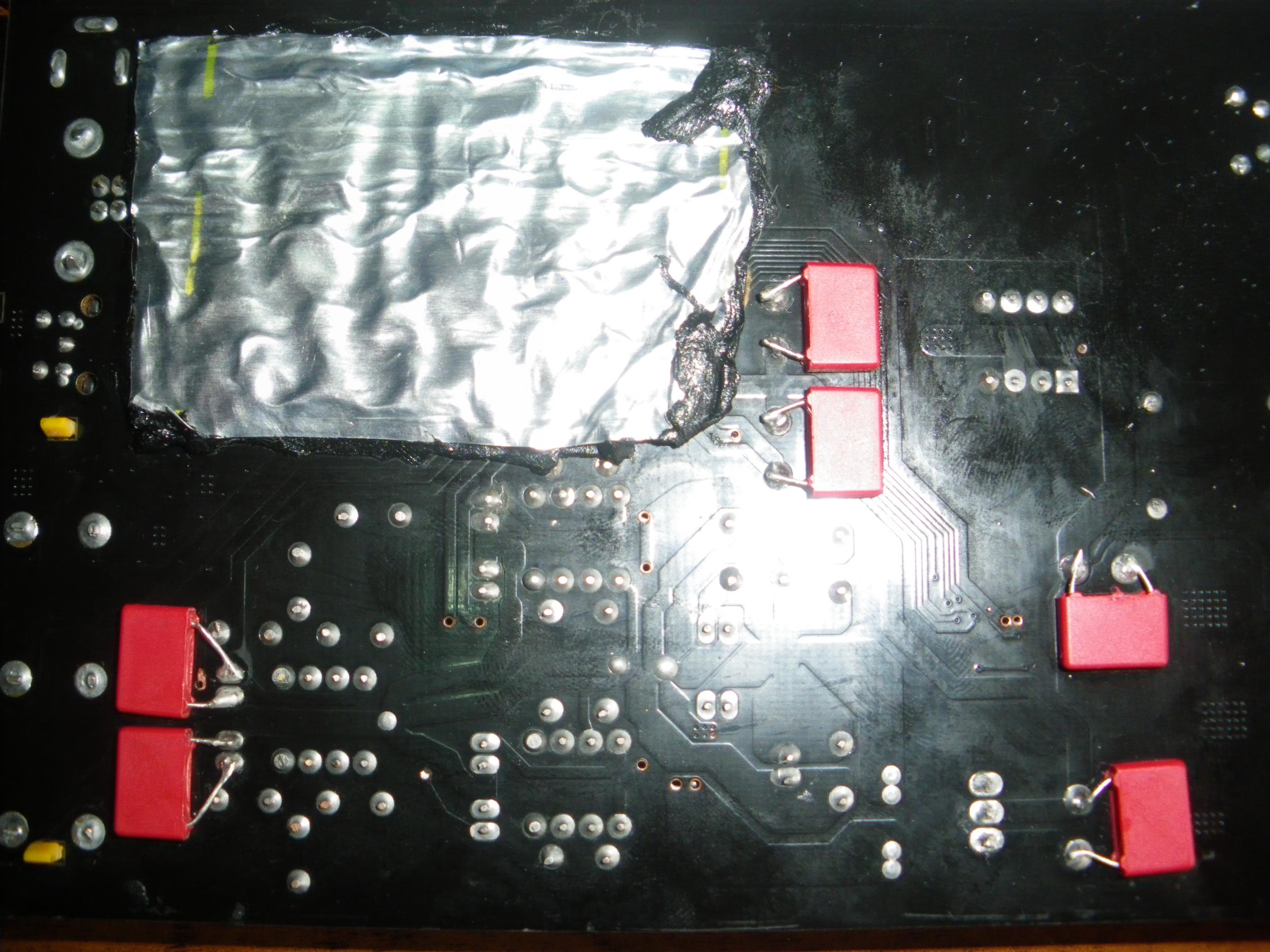

... пробы с операционниками так ни к чему и не приводят и который раз возвращаюсь к стоковой связке. ...
Если когда-нибудь будет возможность, попробуйте ту связку, которую я выше описывал: комбинация из 2х LME49860 и AD8066. Скорее всего, Вам понравится.
А что за кусок вибры у Вас там наклеен?
Если это в качестве экрана было задумано, то алюминиевая фольга, не посаженная на массу, функций электромагнитного экрана практически не выполняет. Или это как теплоотвод?

Виброизоляцию мне посоветовали на другом форуме именно клеить на плату короче это из эзотерики. На звук явно влияет в лучшую сторону. В данном устройстве высокие стали более натуральные что ли в общем лучше.В дальнейшем думаю покрыть плату где места паек лаком и всю нижнюю сторону покрыть виброизоляцией.

"Липучка" вибры не взаимодействует с лаком платы? Проще и эффективнее бороться с наводками-помехами фольгой меди, приклеенной к дну корпуса.

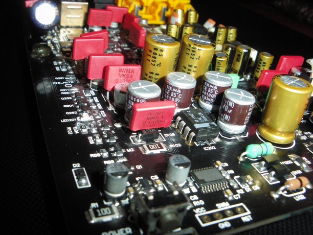

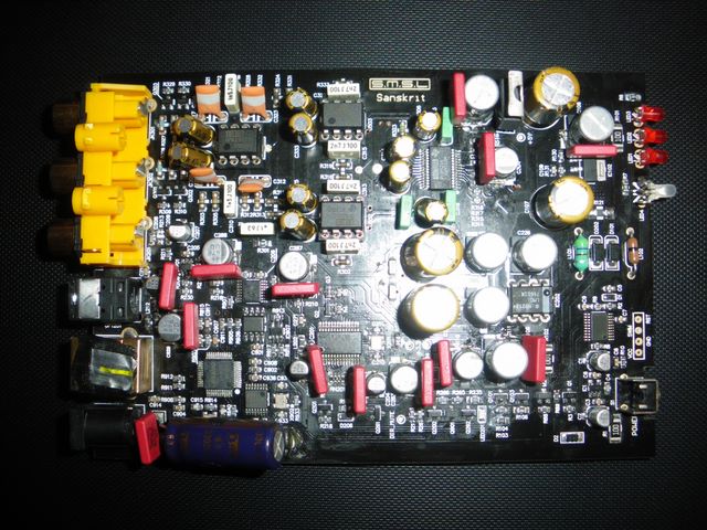

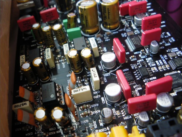

Вот фото передней стороны платы после апгрейда. Заздняя как у Вас. Всё паялось безсвицовым серебро содержащим припоем. Эффект от доработок только положительный. Кстати отзывчевее всего на доработку отозвались smd, понял так как паял за несколько присестов. Кодёры вима по наблюдению, греются за три дня, окрас уходит полностью.
ID:	44562   Нажмите на изображение для увеличения
ID:	44564   Нажмите на изображение для увеличения

Почти все WIMA, которые вы установили с верхней стороны платы, шунтируют электролиты в цифровых питаниях ЦАПа. При этом, сами электролиты оставлены штатными. Конечно, в таких условиях замена SMD-шунтов на плёнку оказала заметный эффект.
Но больше пользы даёт замена самих электролитов на полимерные ультранизкоимпедансники. Например такие как я ставил - Hitano серии ERS.
Что делают шунты? только убирают "звон" электролита, резонансные колебания возникающие в нём на определённых частотах. При этом мощность накопленного электролитом заряда и глубина подавления пульсаций фильтруемого питания остаётся прежней, просто плёночный шунт даёт меньше "грязи" чем керамика.
Замена же самого электролита на полимер с малым сопротивлением даст куда более качественное питание, при этом благодаря особенностям конструкции твердотельного полимерного кондёра его даже не обязательно шунтировать, можно просто снять с платы штатные керамические шунты - эффект будет всё-равно большим, чем от штатных с плёночными шунтами.
Попробуйте как-нибудь на досуге.
А что до эзотерической вибры на плате...
В принципе, вибрация платы может давать эффект модуляции, который иногда даже и не слышен, но звучание может немного портить. Но ЦАП - не магнитофон, не виниловая вертушка, не CD-плеер, источников вибрации внутри него нет, и рабочее место ему обычно никто не назначает на сабвуфере или колонке. Зато сама композитная смола имеет сложный хим.состав, и может как-то взаимодействовать в платой, лаком и пайкой. К тому же, как любой диэлектрик, она имеет своё значение диэлектрической проницаемости, которая по-любому будет хуже, чем у лучшего из диэлектриков - воздуха.
Не уверен, что она вредит, но сильно сомневаюсь что чем-то помогает в данном случае.

По умолчанию Re: SMSL Sanscrit - бюджетный ЦАП в домашку.
Цитата ...думал апгрейды закончились. Не знал что нужно ещё и твердотельники поменять.
Перефразируя, "апгрейд нельзя закончить, его можно только прекратить".
Конечно нужно бы.
Цифровые микросхемы имеют очень неравномерное энергопотребление.
В момент, когда по тактовому сигналу идёт переключение всей логики, сидящей на этом такте, на источник питания и токоведущие дорожки оказывается пиковая нагрузка, а затем - "расслабление" до следующего такта. Усреднённое значение потребления получается относительно небольшим, но в пиках требуется приличный ток, что вызывает просадки и всё что с этим связано.
Полимерные твердотельные Hitano ERS имеют ультранизкий импеданс (даже ниже чем у популярных Oscon аналогичной ёмкости), поэтому накопленную энергию могут отдать намного быстрее, более мощным импульсом. К тому же полимерки более высокочастотные, в отличие от "традиционных" электролитов с намоткой обкладок: при намотке получается паразитная индуктивность, и ёмкость электролита довольно быстро падает с ростом частоты. Полимерки теряют ёмкость намного меньше. Поэтому замена штатных кондёров на такие (да если ещё с увеличением номинала) намного улучшает питание цифровой части, что, само-собой, в результате сказывается на звучании устройства.
P.S. Увлекаться большим увеличением емкости против штатного тоже не стоит. Низкоимпедансный кондёр не только лучше питает свою нагрузку, но и сам для БП является бОльшей нагрузкой, т.к. во время своего заряда потребляет бОльший ток. Большинство стабилизаторов имеют ограничение по ёмкости установленных на их выходе фильтров (см.даташиты), и при превышении значения могут даже и не "завестись".
Так что во всём нужно чувство меры. Перфекционизм - это прекрасно, но нужно помнить, что есть понятия "достаточность" и "разумный запас".

Всем привет !
Заказал у китайчегов SMSL Sanscrit, пока еще не получил.
Решил пока подготовиться к апгрейду
Судя по высказываниям, блок питания в комплекте отстойный.
Сделать хороший - не проблема.
Но возникает вопрос - сколько ЦАП потребляет ?
На какой ток нужен стабилизаторо ?
В теме не нашел. Много букв о конденсаторах.
Кстати - зачем ставить конденсатор внутри ЦАПа?
Каток сделал классный блочек, там что - места нет под конд. большей емкости ?
Или таким образом компенсируется индуктивность проводка от блока до ЦАПа? Или переходное сопротивление контактов разъемчика питания?
vredny_ded вне форума   Ответить с цитированием Вверх
Сообщение от vredny_ded Посмотреть сообщение
Но возникает вопрос - сколько ЦАП потребляет ?...
Самый первый пост содержит основные ТТХ этого ЦАПа из паспорта на устройство. Там китайцы заявили:
Цитата Потребляемая мощность: ................ <8W
Что при напряжении питания 9В составляет чуть меньше ампера.
Цитата На какой ток нужен стабилизаторо ?
Соответственно, стабилизатор нужен на немного больший ток. 2..3А - без просадок - достаточный "запас прочности".
Компенсируется всё вместе: и возможные просадки в питающем проводнике (сечение которого всё-таки должно оставаться в пределах разумного), и его индуктивность, и возможные негаразды в разъёме питания. Нам же нужно получить качественное питание на самой плате ЦАПа, а не на выходе БП?
