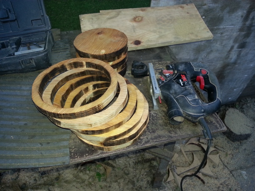

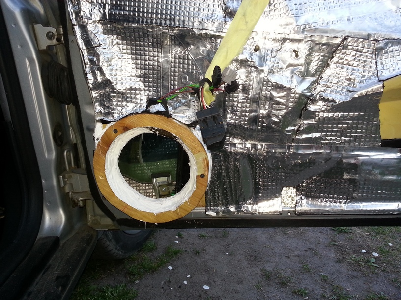

у меня стоят ГЗ 10", после подстройки микрофоном появился нормальный бас, они прикручены к фанере толщиной 1см +карта+стекловолокно,и этот весь цырк прикручен болтамиМ10 к двери- реально вижу что жесткости для них мало, до микрофона играли легко от 60гц вторым порядком,а из всего списка думаю это все громкая середина которая максимум от 100гц будет играть. если не готов делать достаточно жесткую дверь- кидай эту затею

больше чем готов и уже сделал вибро в 2 слоя и 1 слой шумо также из фанеры были вырезаны кольца и жостко прикручены к двери.

не думаю что этого будет достаточно для 8", но пусть об этом скажут те у кого стоят 8"
