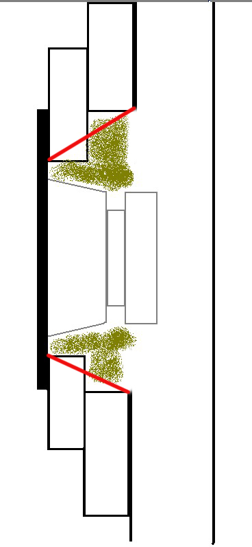

По умолчанию Re: Підкажіть як правильно заінсталювати DLS Scandinavia в Opel Vivaro/Traffic
И для ящиков места валом
Так для ящиків місце думаю є, але я писав що не горю бажання робити ящики, оскільки двері великі/масивні + шумо/вібро матеріали + якщо робити якщики то це фанера 10 мм як мінімум = афігенна вага буде висіти на петлях, які я не хочу міняти раз в рік
с расширением подик в два слоя, в три не получится.
виходить тоді ось так
також думав над таким варіантом, але от мене зупиняє власне зажате(те що жовтим кольором) повітря. Тому й питаюсь поради на форумі чи вартує так робити, чи не загублю весь потенціал динаміка.
Делал так
Дякую за розгорнуту пораду
где надо усилить тонким аллюмин. профилем
та власне простір за мідом, як мінімум вийде 5 см, тому думаю там усилити алюмінієвою квадратною трубкою значну площину для досягнення максимальної жорсткості
ScrOOge, ось так
ScrOOge, ось так
Вложение 39599
воно то так, але такий нюанс, що отвір під динамік на блясі 15 см + ще розширю подіум і доверну
а фільонкі ой як не охота різати щоб вийшов подіум під конусом ідеально
мене цікавить чи кардинально ось цих 2-3 см фільонкі будуть заважати коливанню повітря?

Если вы "хочете"...зачем тут вопросы задавали??? Вам конкретно, люди, которые прошли этот путь, говорят "не заиграет в двери", или в ящик, или другой мид... " А Васька слушает да есть" я попробую, пусть у меня попердят, тогда вам поверю Вопрос: зачем было создавать тему?
ПыСЫ: если у кого-то эти миды умудрялись играть на дверь, значит у них были серьезные отклонения в параметрах ТС от заявленных производителем...чтоб совсем себя успокоить, обмеряйте свою пару мидов, только желательно у людей, которые смогут довольно точно произвести замеры, и выложите результаты сюда, будет понятно, принесет ли ваше "хочу" положительный результат или скоро тема скандинавии появится в продавайке
ЕЩЕ: двери ваши или делать для звука, или слушать косяки! Малой кровью не отделаетесь, как бы не хотелось нае....ой, обмануть судьбу! или резать-лепить, подводить под мид карты, или резать, подводить под карту филенку и подиум! Перед мидом НИКАКИХ колодцев, полуколодцев аля
делать категорически нельзя! Не верите, вперед по граблям Сзади колодец тоже ничего хорошего не даст, только на расширение, как, вам наглядно показали в 5 сообщении. Все написанное ИМХО, и по каким граблям вам идти решайте сами
