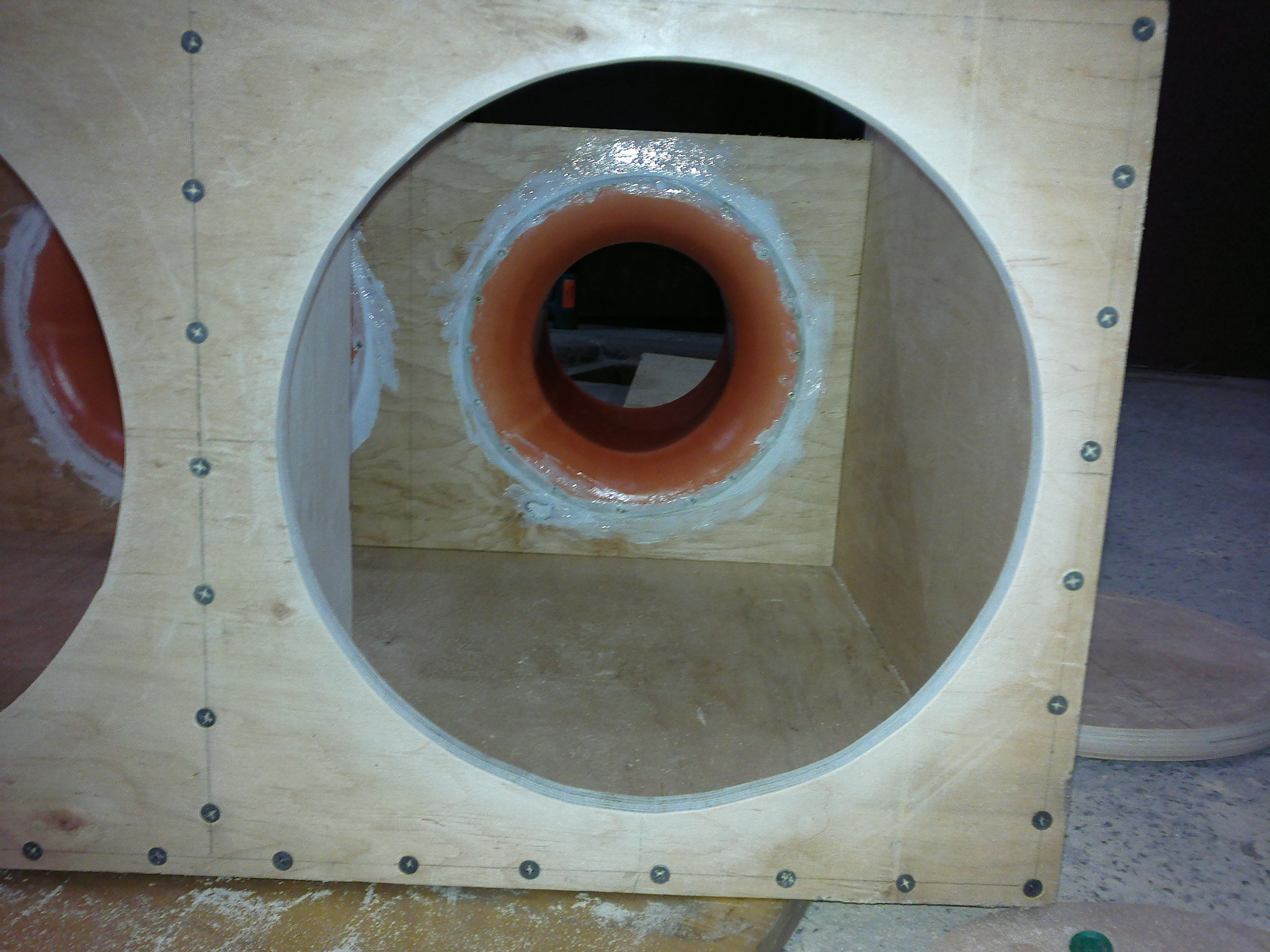

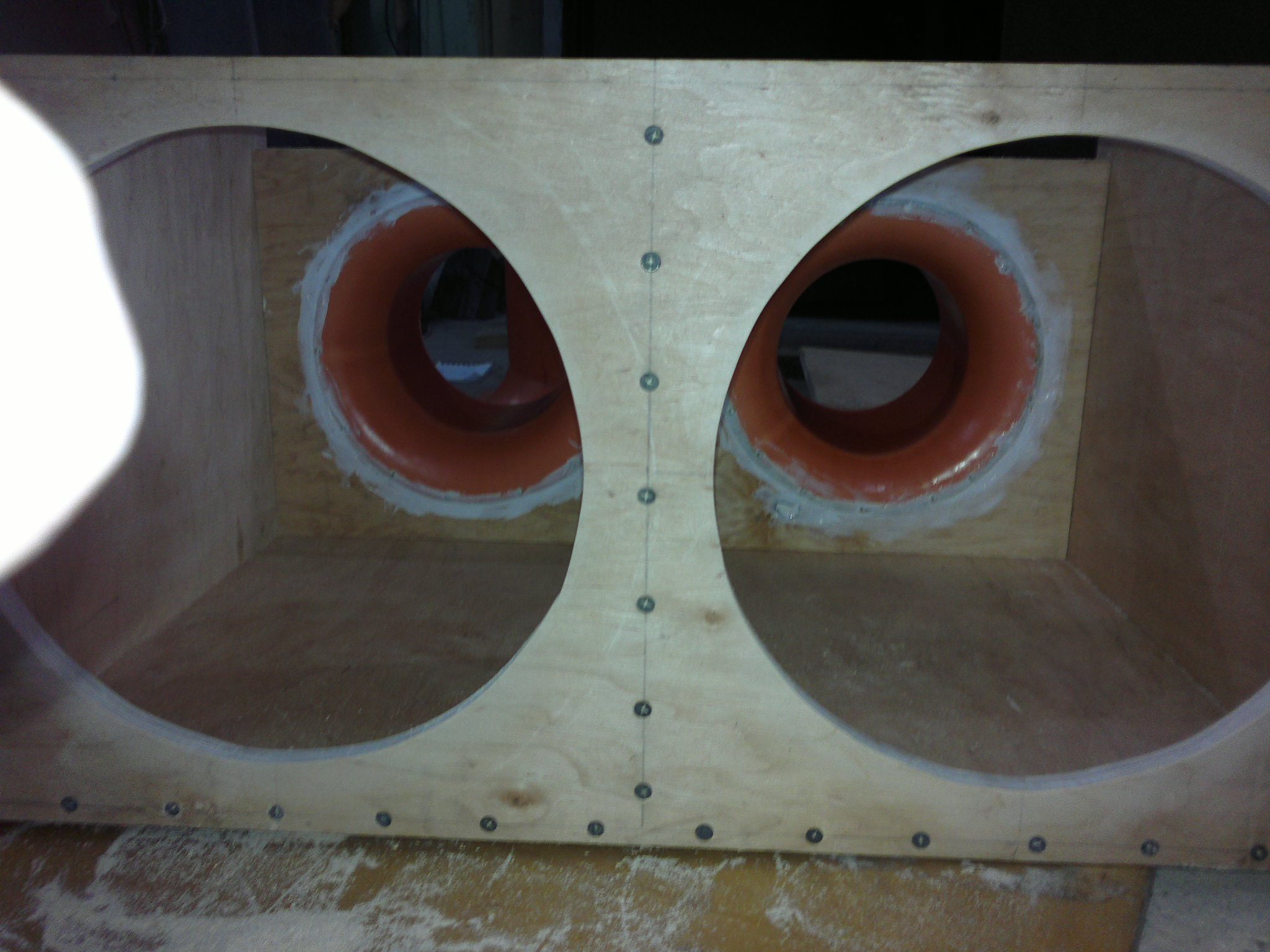

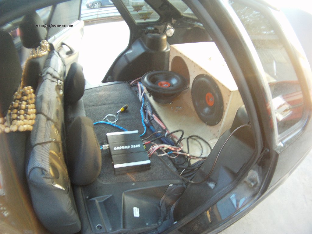

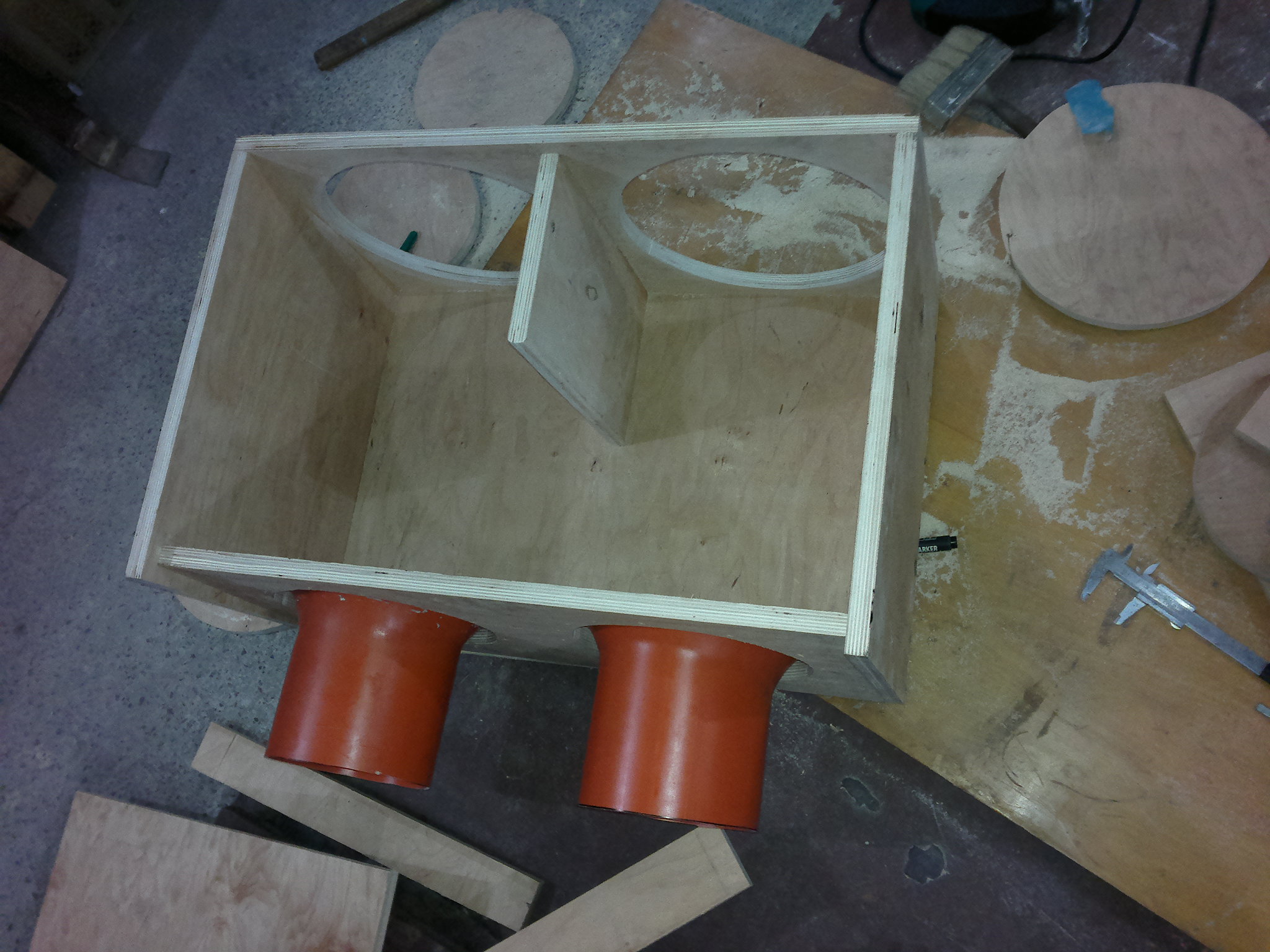

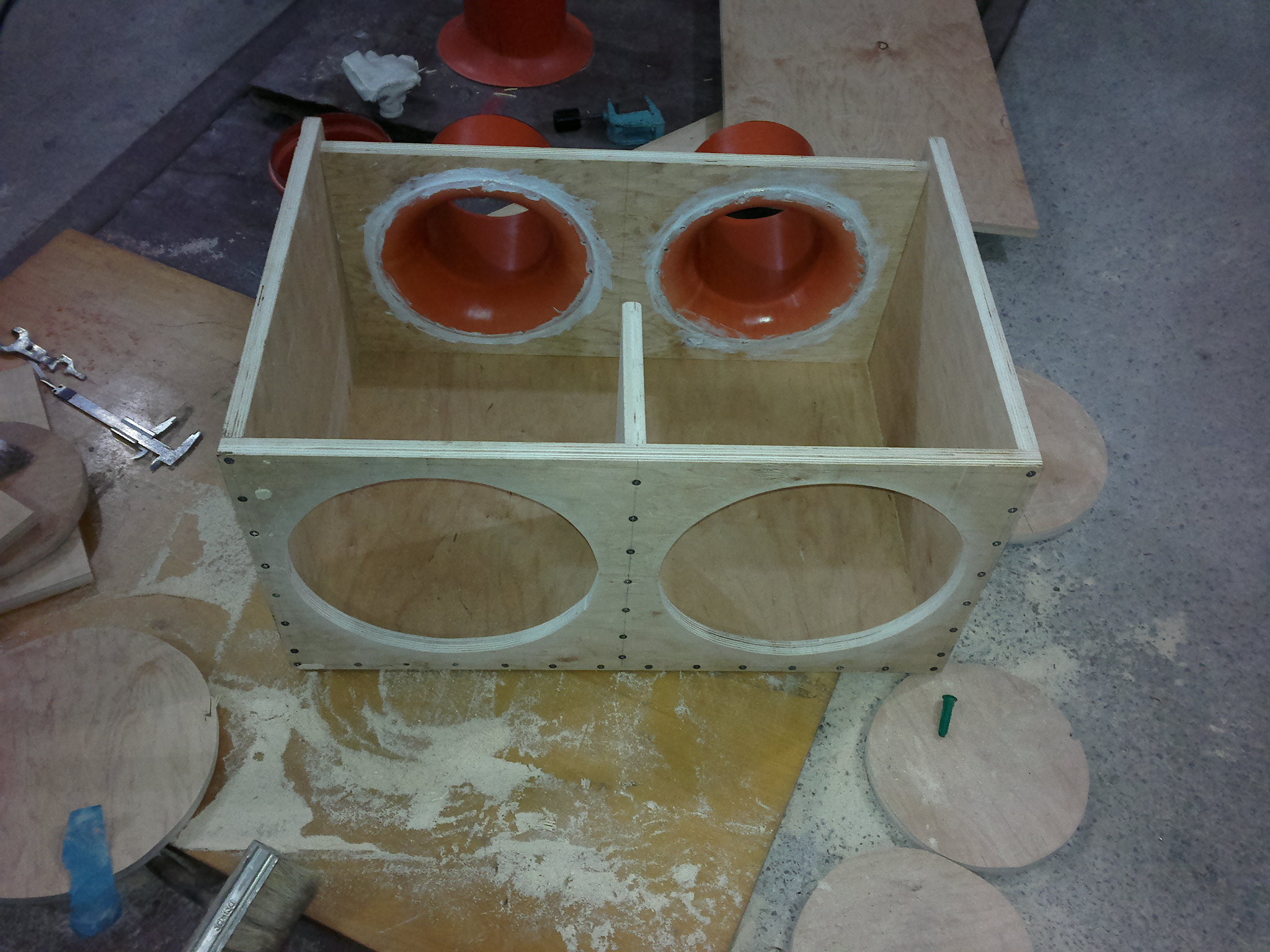

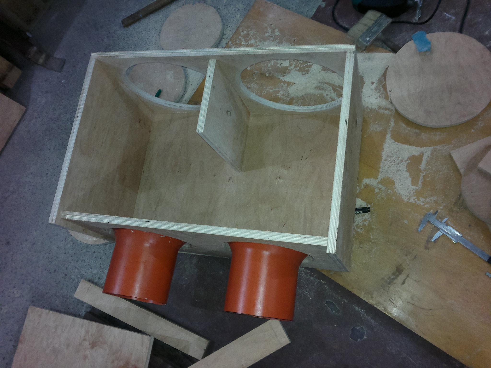

Задумка была сделать не большой ящик под две мошки, динамиками в салон порт в номерной знак, что получилось смотрим ниже. советы идеи по доработке принимаются !!! результат на данном ящике получился 145.6. Крутил пробовал разные расположения рез падает. Идеальное расположение дины в салон порт в номер.

А як себе веде розташування "дін в номер - порт в салон" на скільки падає рез? на слух є різниця між розташуванням короба?

Точных цифр не скажу было все месяц назад, с расположением дины в номер порт в салон был самый худший результат.

Пробовал дины в салон, а порт в бок?
Хорошая отдача должна быть от направленности динов и порта в салон.
дины в салон порт в бок нет не пробовал.. ящик с портом и динами в салон уже есть еше не протестил..

Сообщение от Novice Посмотреть сообщение
У Россиян хорошо себя проявляют такие будки.

Что с питанием и усями?

Питание кислота и агм, усилок на 4 квт.

Гена штат?

Хелдикс 135А
GZ-JBL Team, я знал что подпись понравится. Я и так готуюсь, зараз вже все готово треба пробувать!!!
ахаха, сьогодні воно є, а завтре вже немає.
в мене пару питань - ящик конєш непоганий, но треба пробувать !
ти не пробував повністю розділити саби перегородкою щоб кожен у своїй камері був?
і замість 2-150 труб , попробувати 200 або 250.....
п.с. в класиці порт в бік, саби в номер і бла-бла, .. все що у бік добре лупцює на повседневі... провірено на пріорі. думаю в 99 така ж штука.
В моем седане это была наихудшая схема расположения.... Она неработала ни сабами в салон ни наоборот...
И не нада...
або 250.....
А вот это можно попробывать

разделять дины!? а зачем что нам это даст? с большим портом попробую после Луганска, а как вот такая идея, оставляем все также только порт делаем в крыло! перегородку между динами нужно убирать ? или как всегда ТРЭБА ПРОБУВАТЬ :-))
попробуешь динами в салон и динами в багажник!
и я думаю можно 250 пробовать смело!
в каком варианте?
Старый 02.07.2013, 09:41   #18
По умолчанию Re: Короб под 2 * Mystery Mo12s
с портом в крыло.

повсиднев , но тра пробувать
на БК десь читав, що солобарики тусилися в спильному об"эмі в районі 151, коли розділили перейшли 155+.. я хз. коли в мене буде 2.15, попробую напиляти 150 спільного і по 70 на брата, окремого. вібпишуся що вийде. хз.

Valera, ну у меня пока рез максимальный с портом в крыло. Треба больше пробувать. про раздельный объем...это надо попробовать
