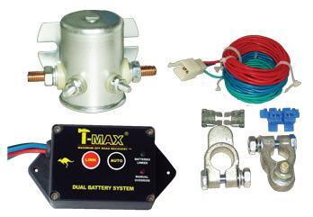

Подключая параллельно, увеличивается емкость АКБ, что бы разделить их можно использовать устройство T-MAX по схеме При таком подключении основная батарея работает только для штатного потребления, но в случае если штатная АКБ по какой то причине разрядится в помощь для запуска двигателя через солиноид можно будет использовать дополнительную АКБ.

ошибочка, имелось ввиду параллельное.
