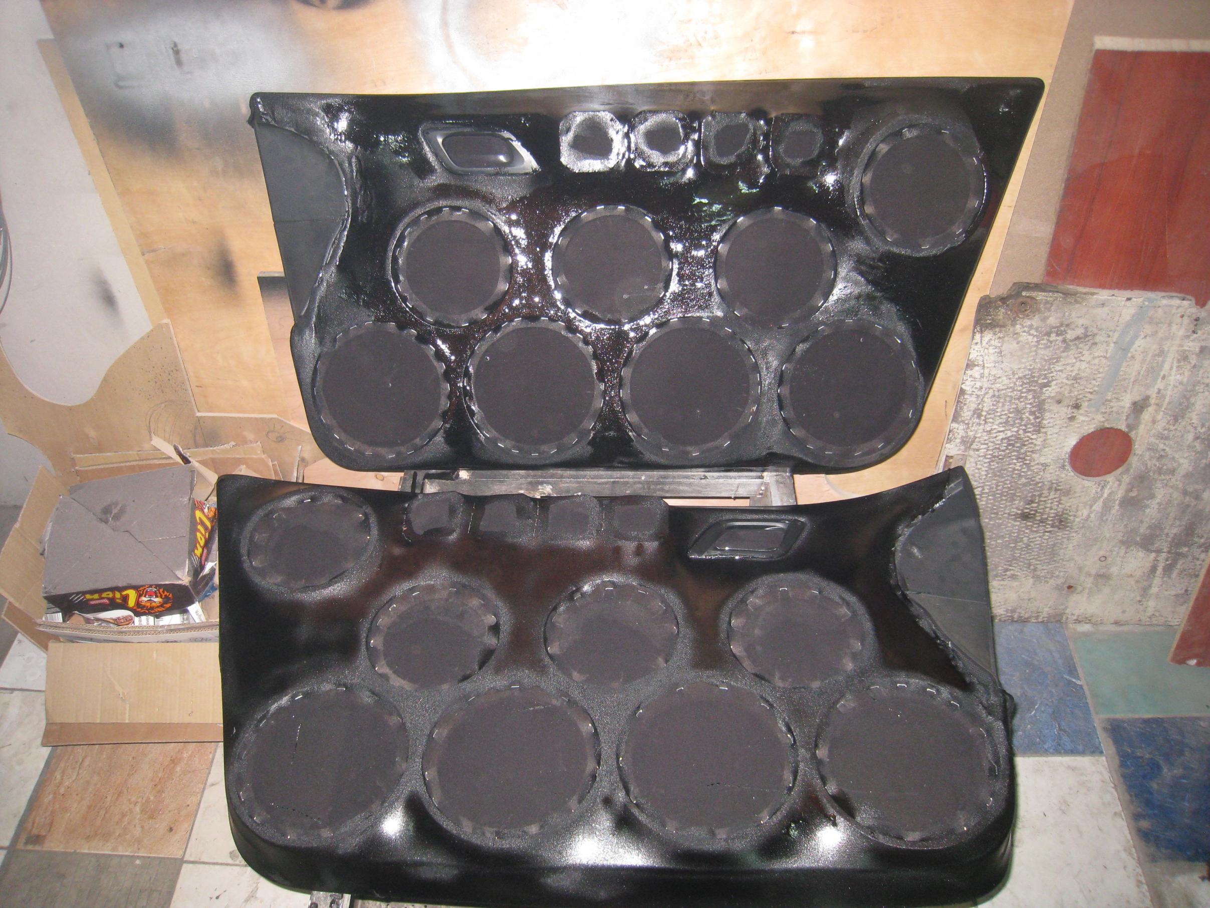

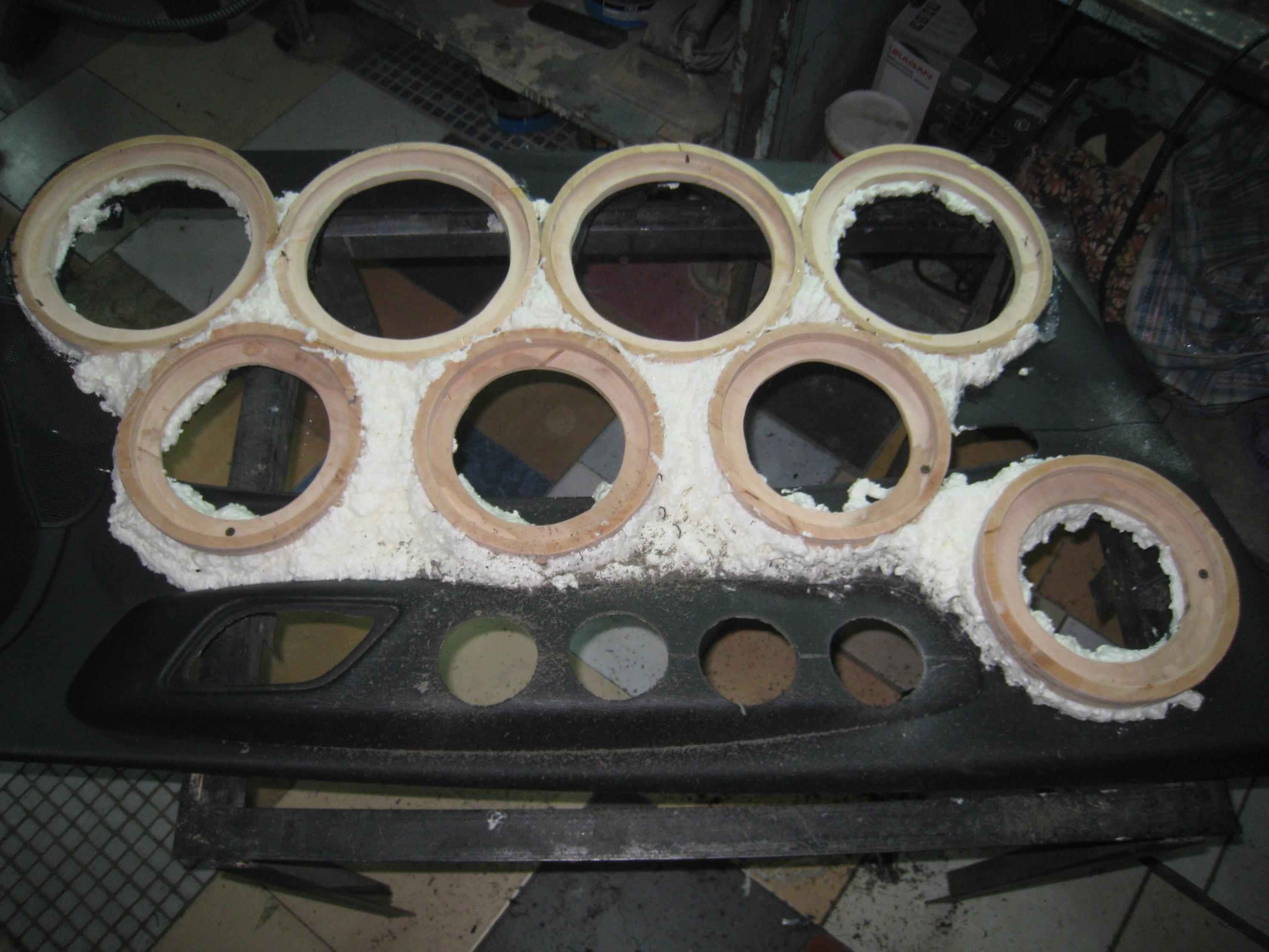

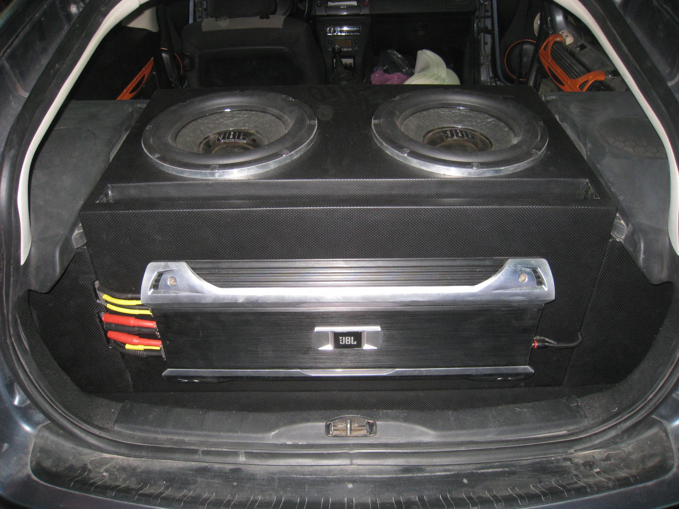

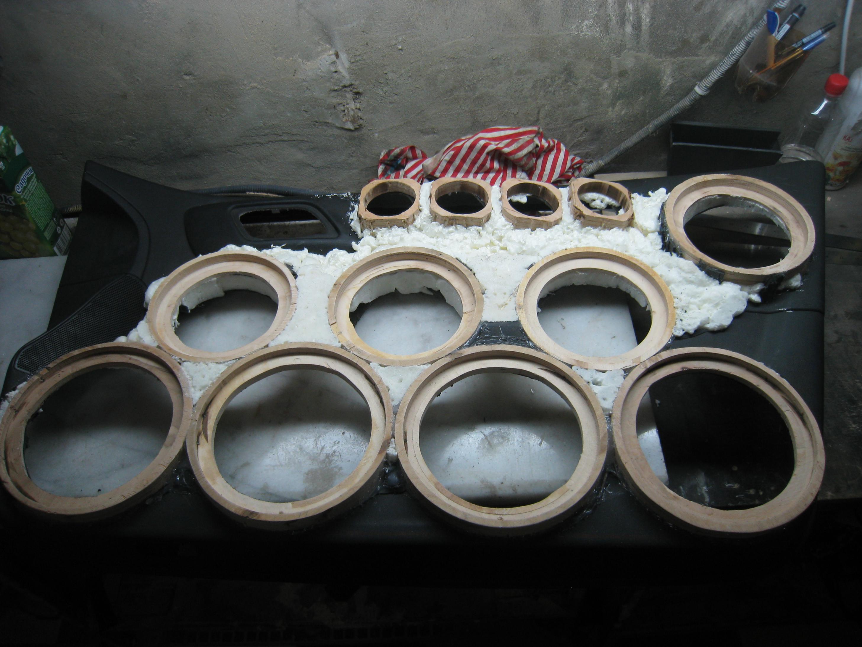

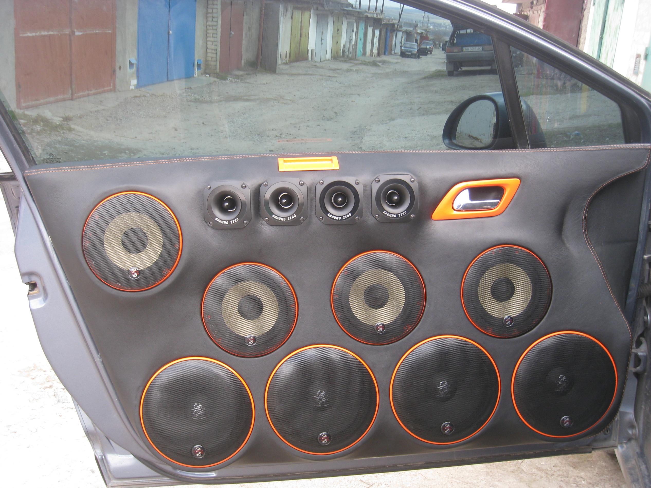

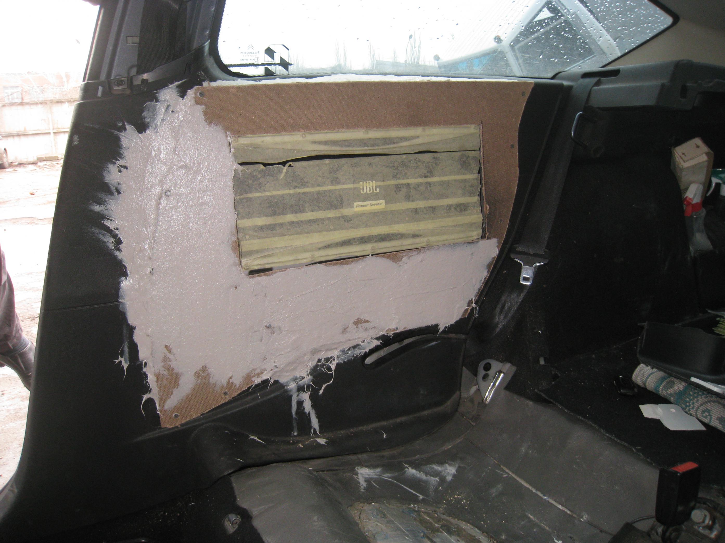

По умолчанию Citroen Team Ground Zero

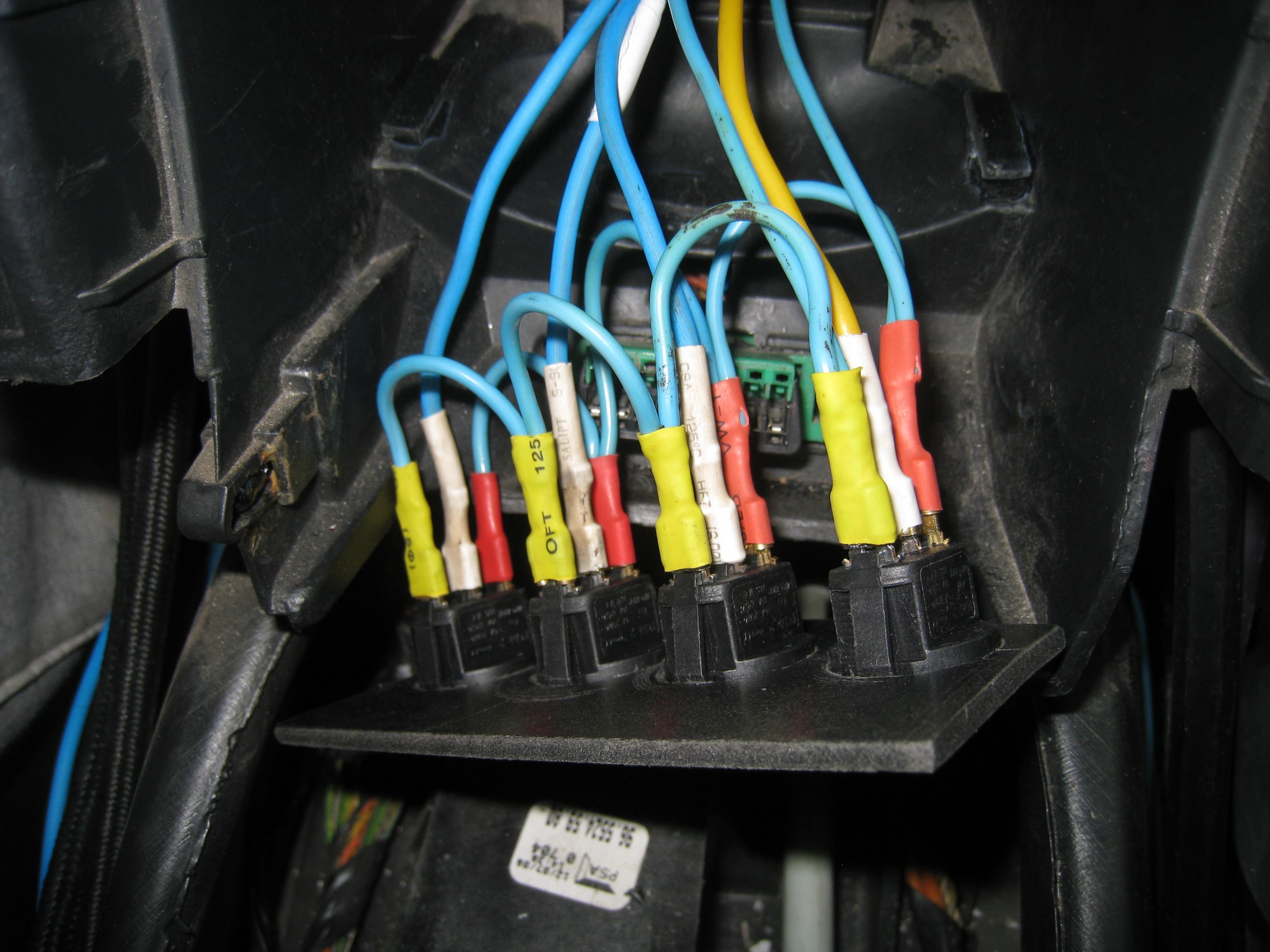

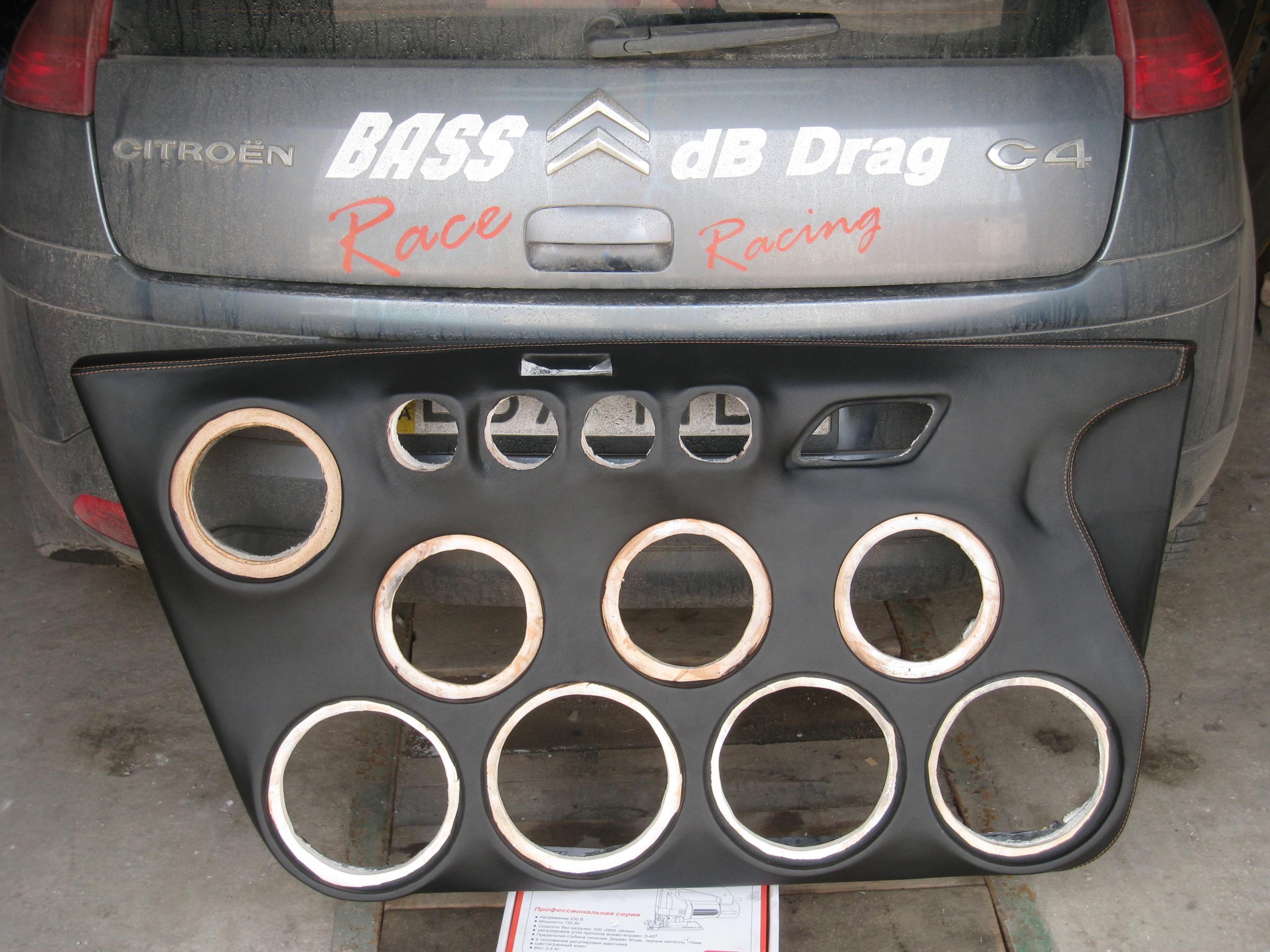

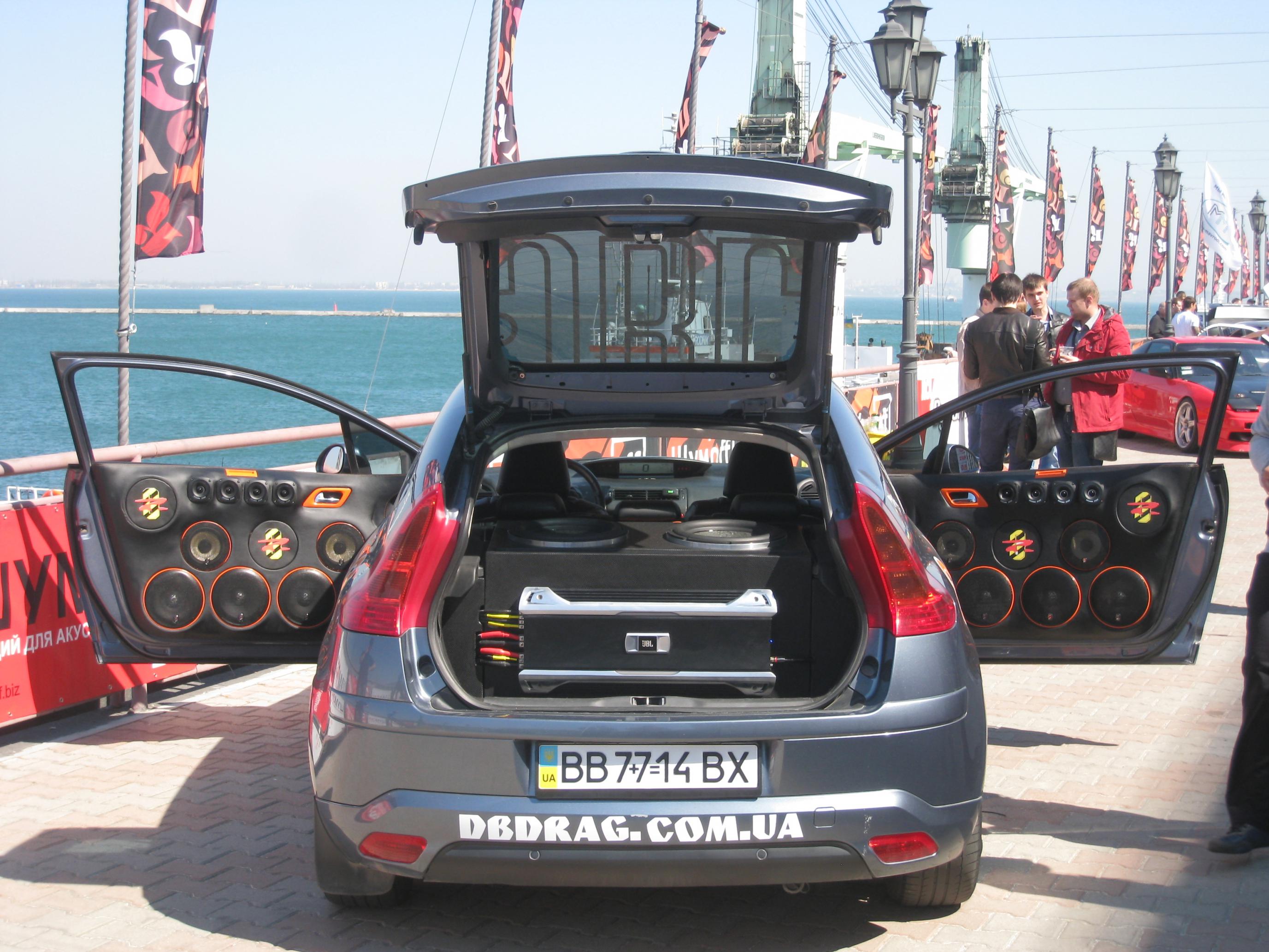

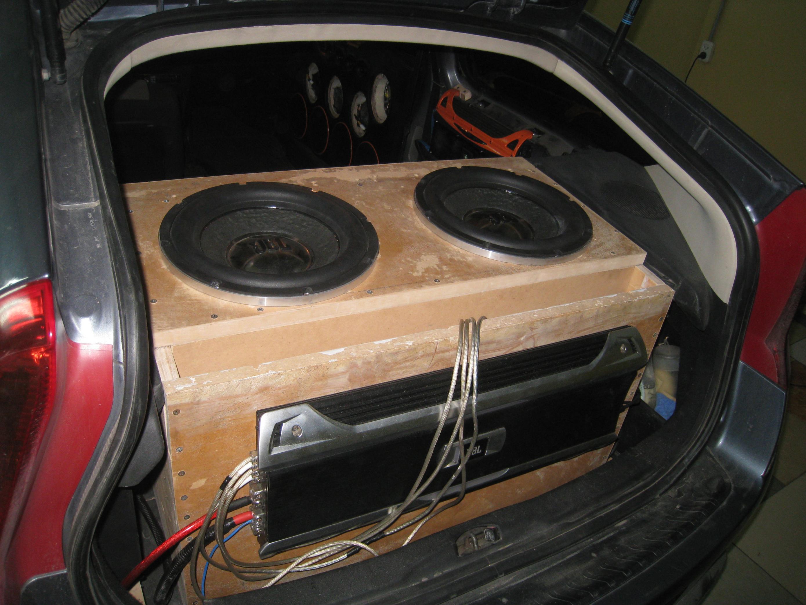

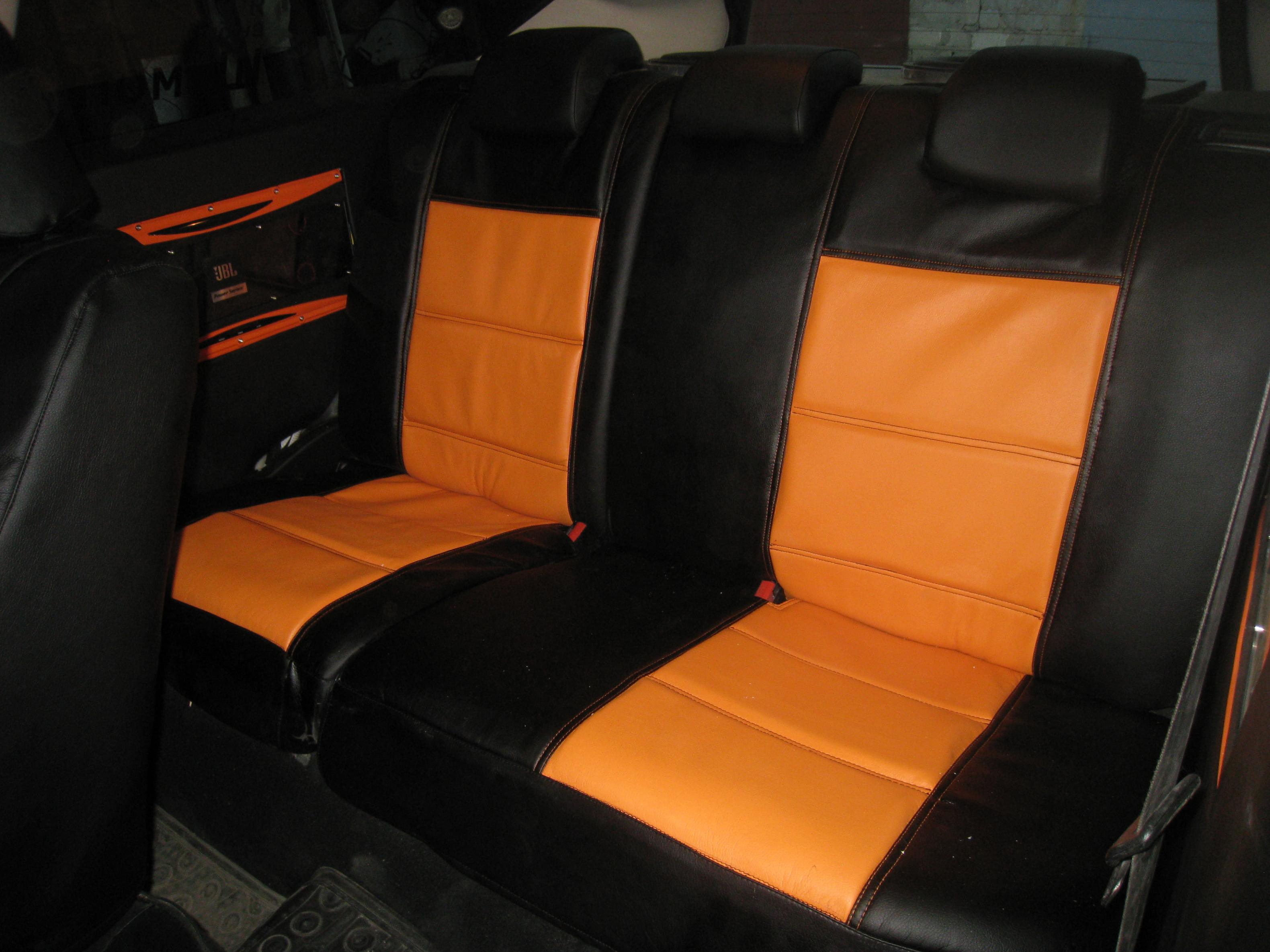

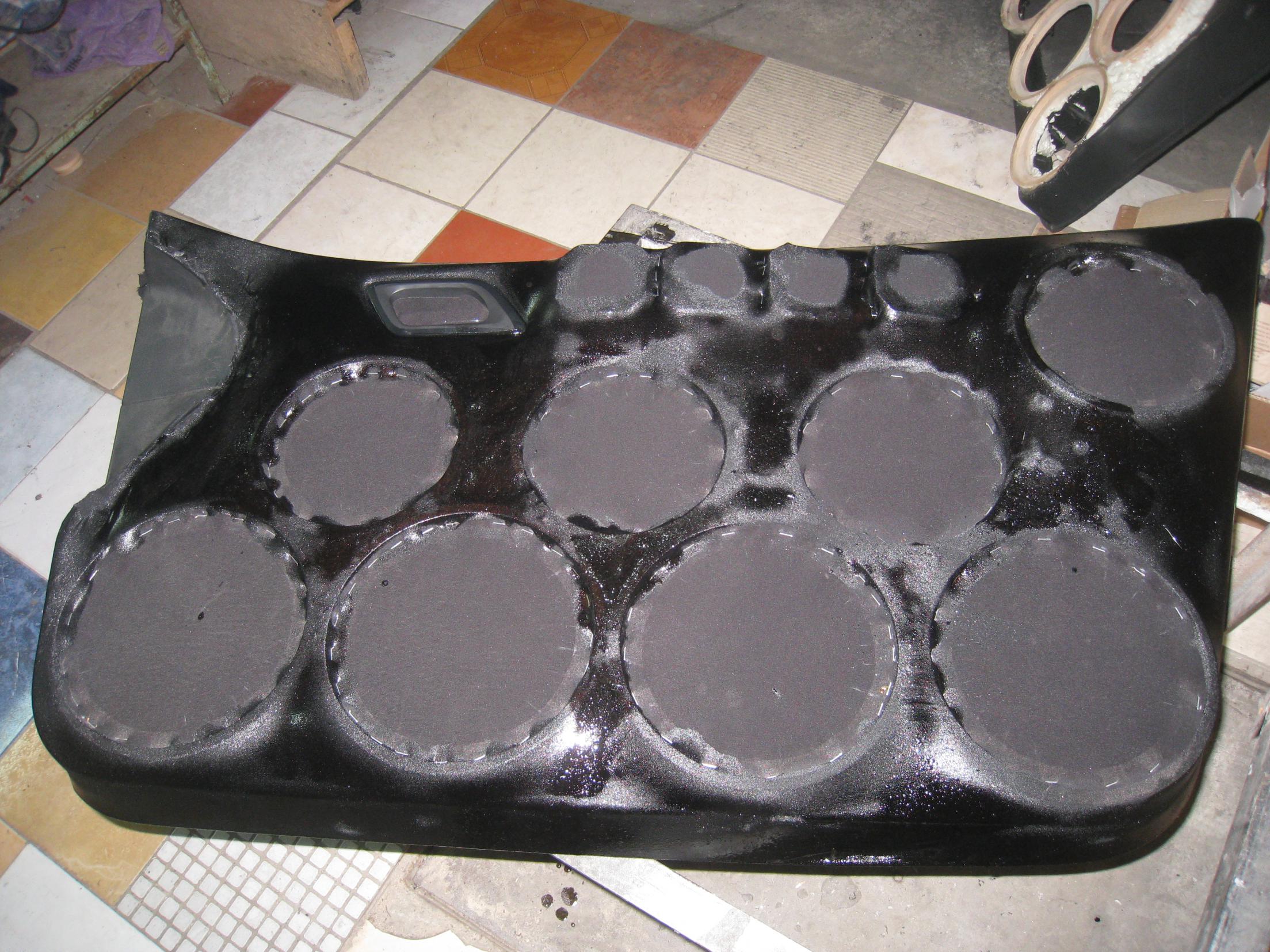

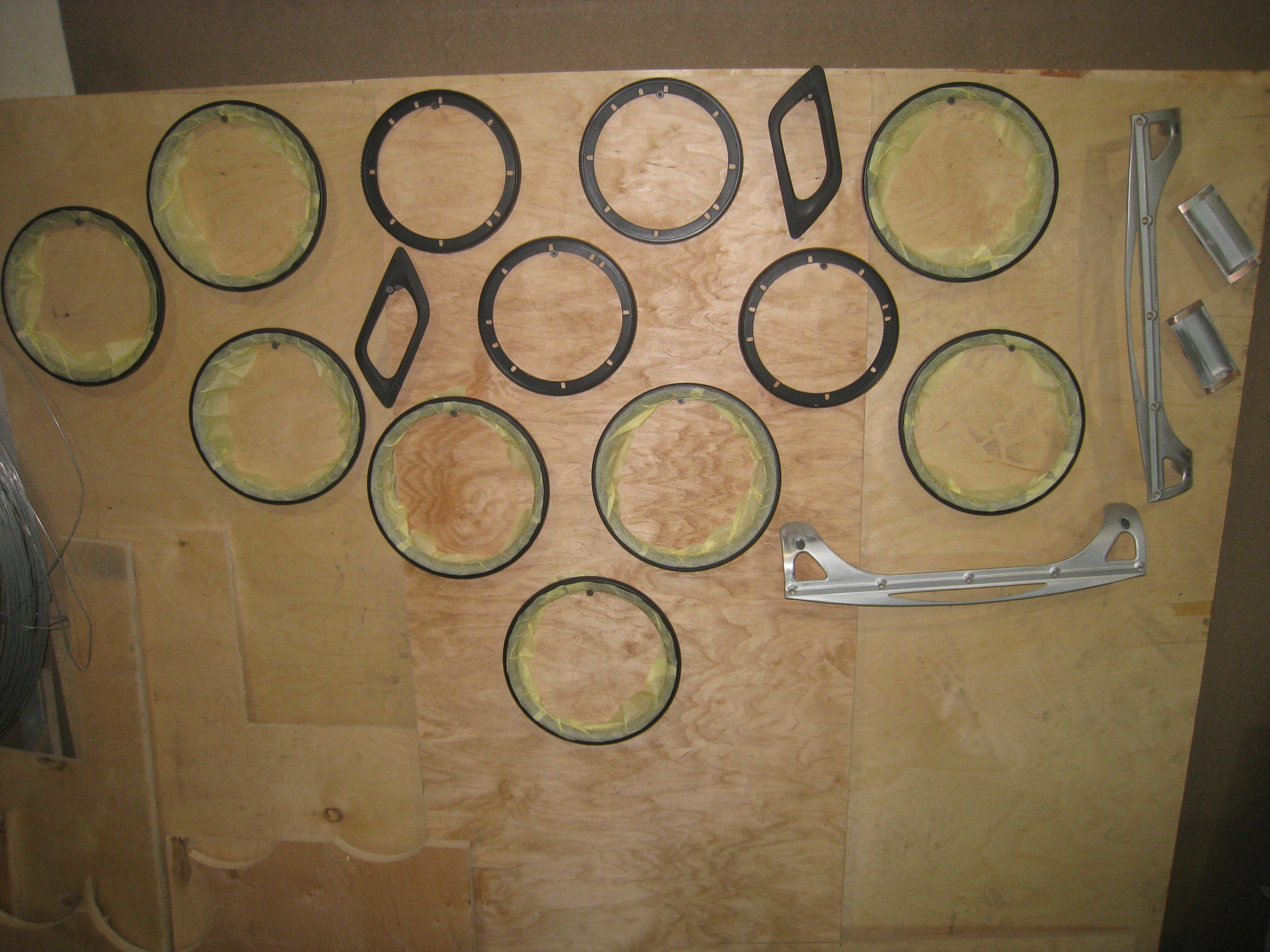

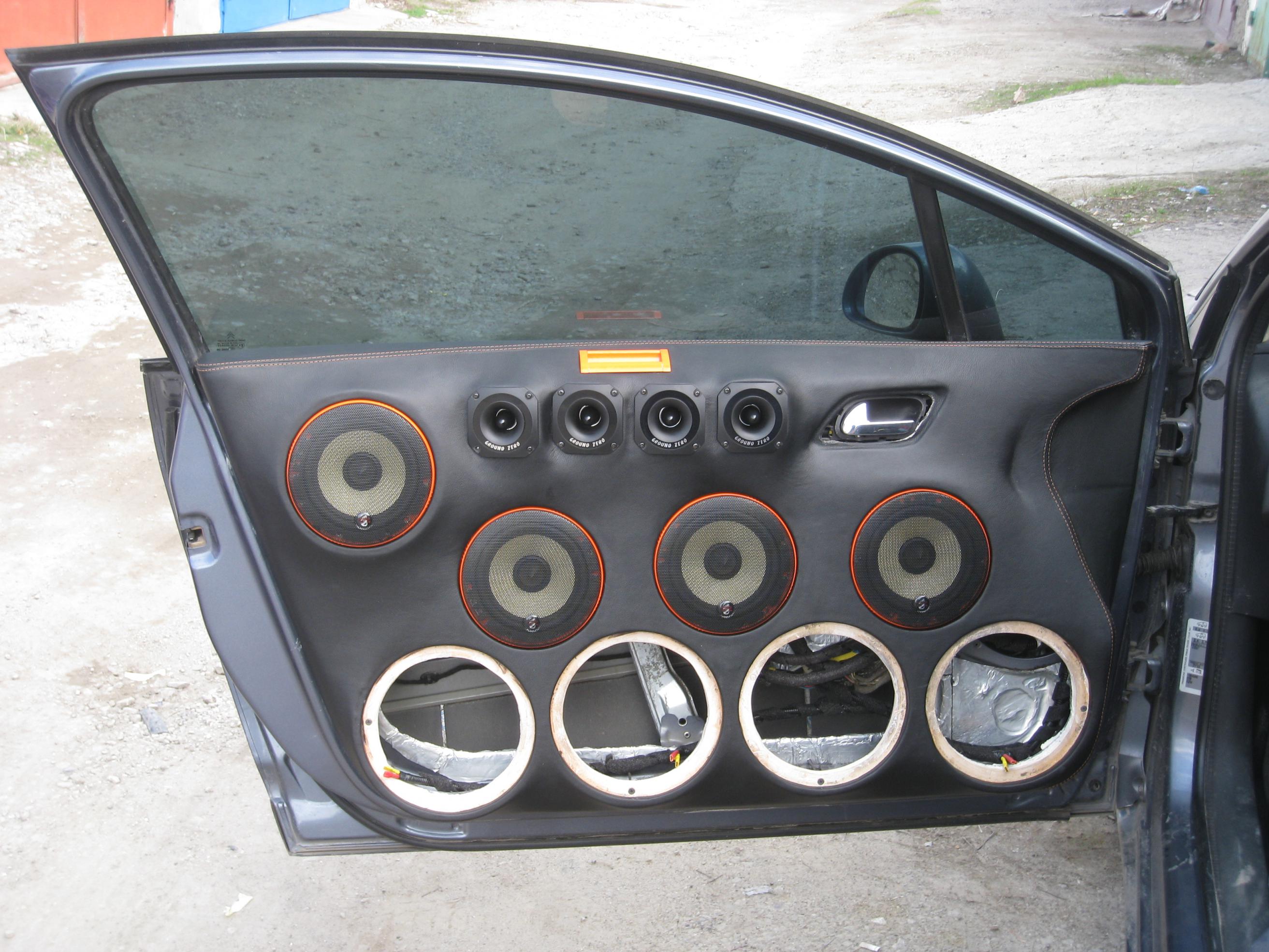

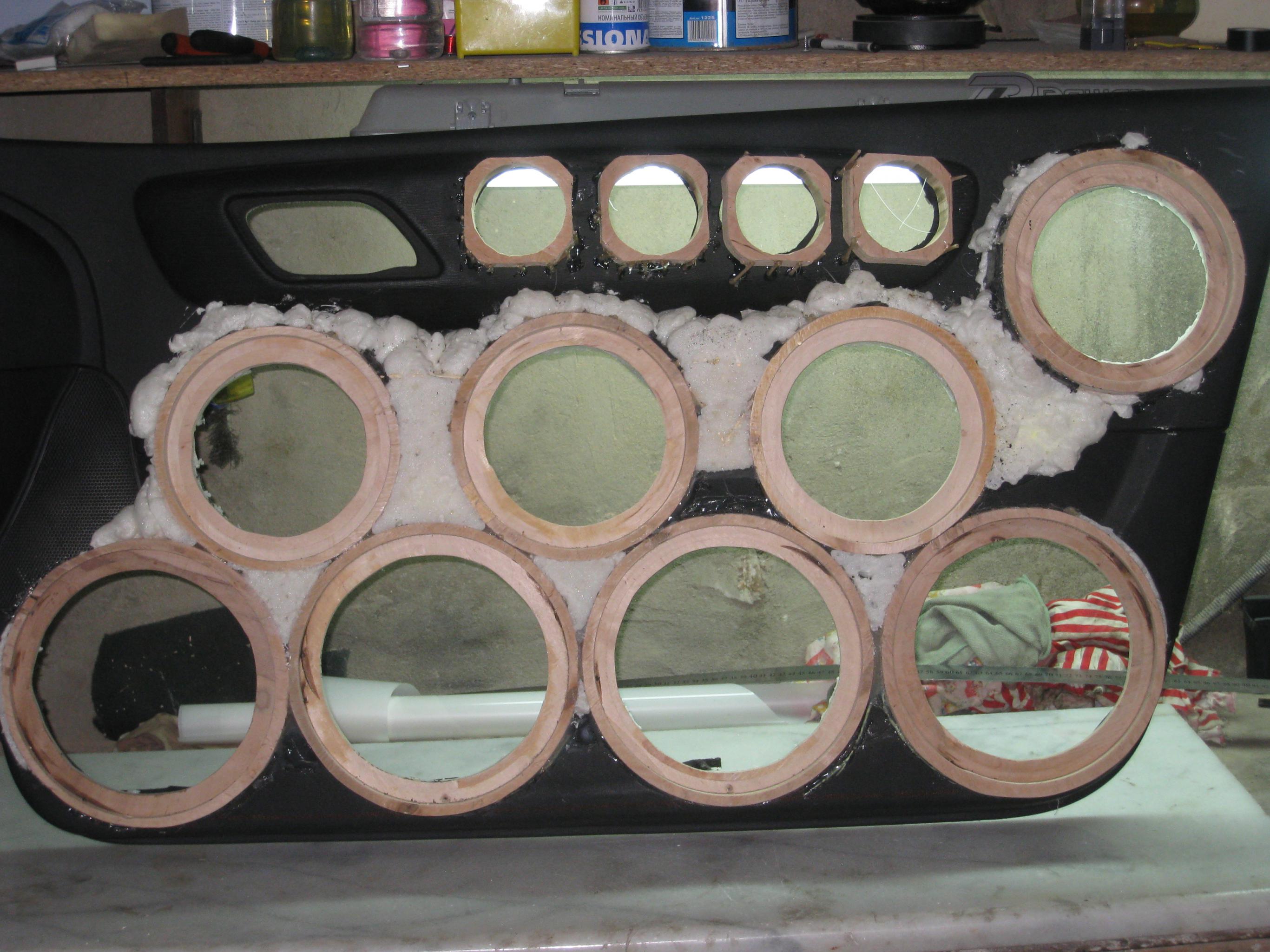

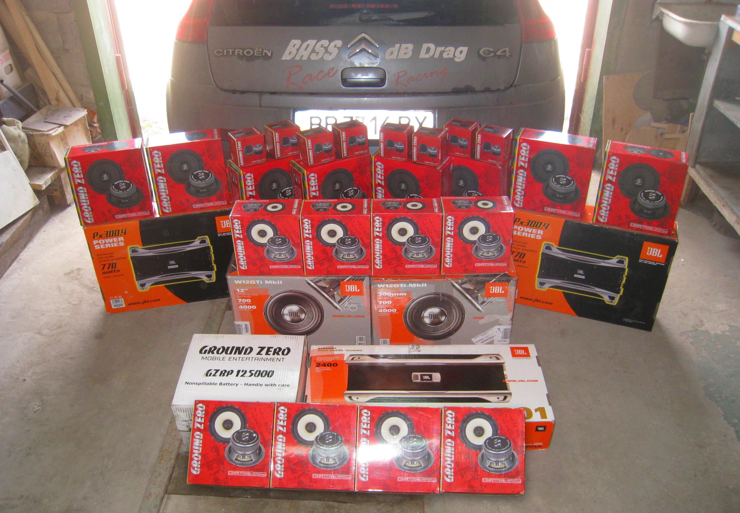

Состав системы:
Авто Citroen C4- 1шт
Магнитола Alpine 9887r- 1шт
Усилитель:
JBL PX-300.4- 3шт
JBL GTO24001- 1шт
Акустика:
Твитер- Ground Zero GZCT 1800- 8шт
Мидбас- Ground Zero GZCW 6-4Y- 4+4(скоро будут) шт
Середина- Ground Zero GZCW 8-4F- 8шт
Саб- JBL W12GTi MkII 12"- 2шт
АКБ- GZBP 12.5000- 1шт

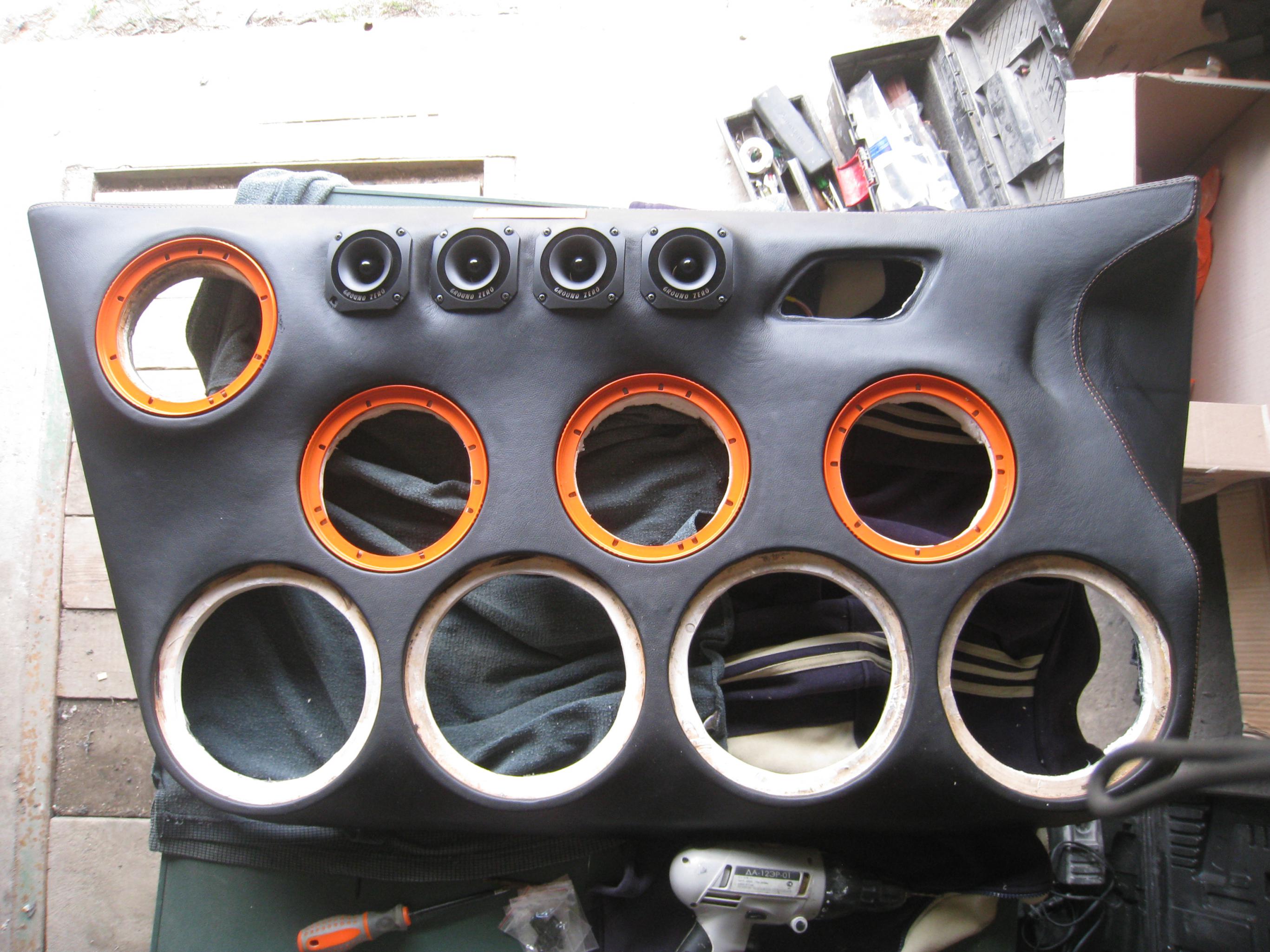

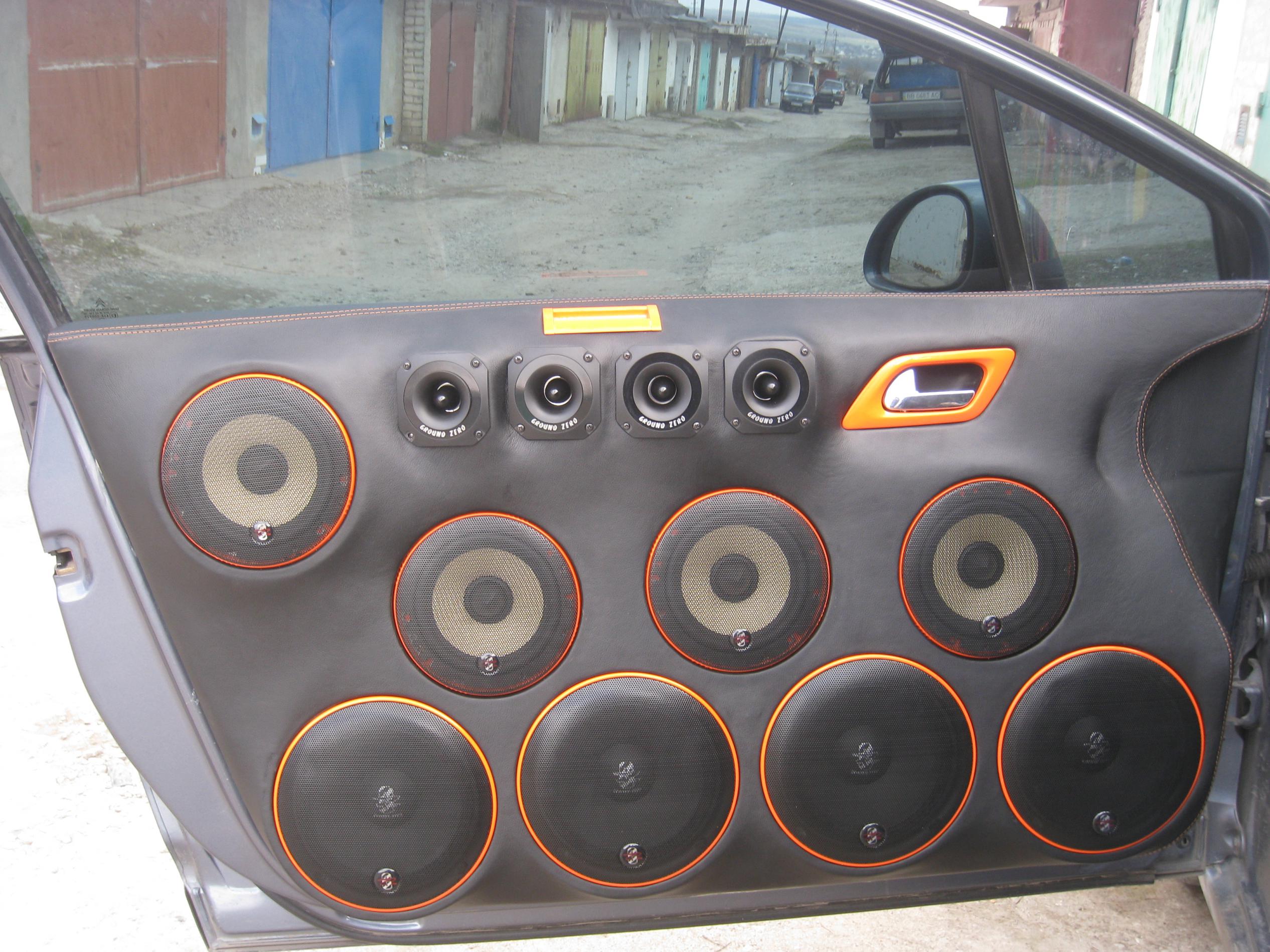

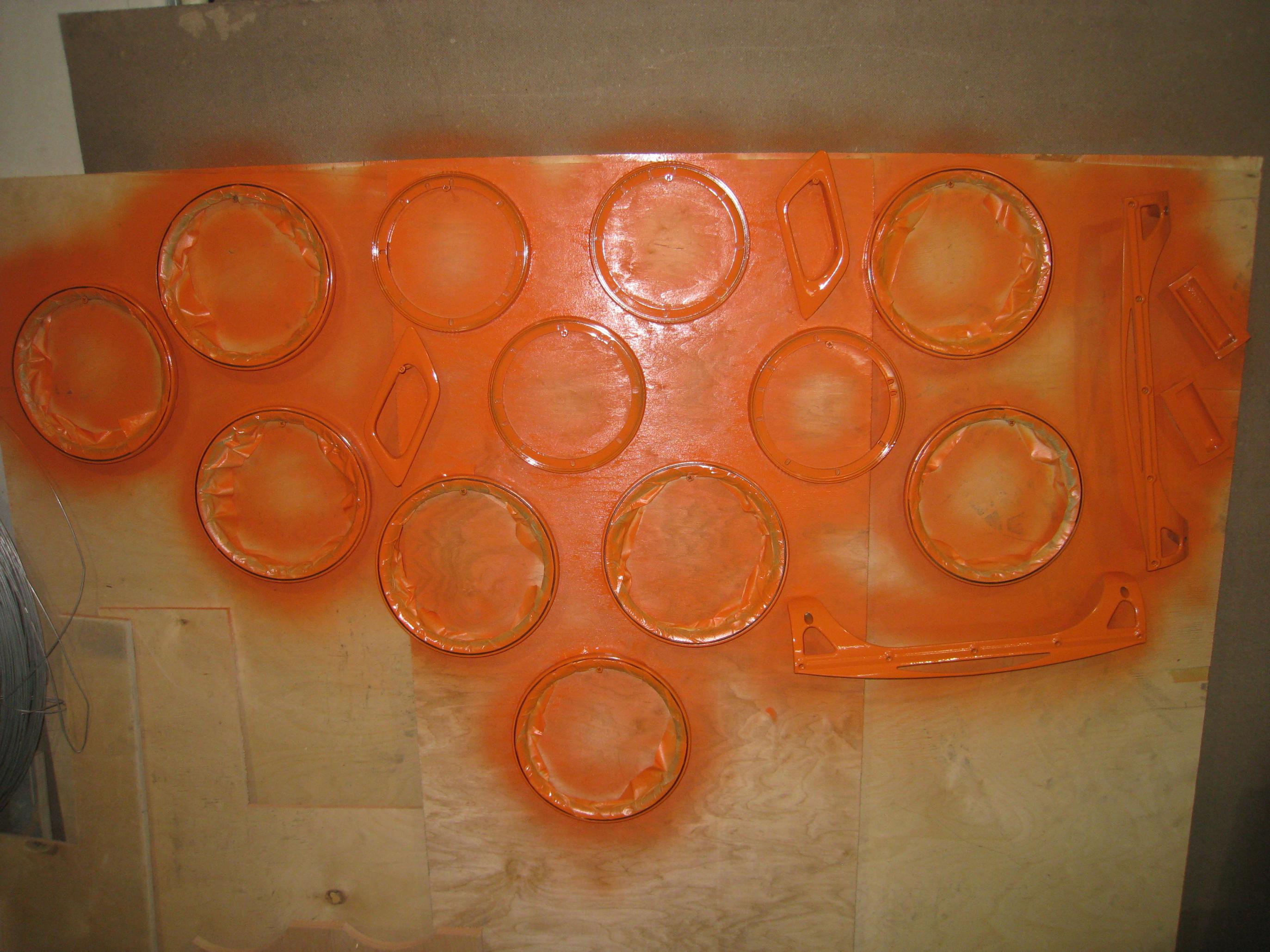

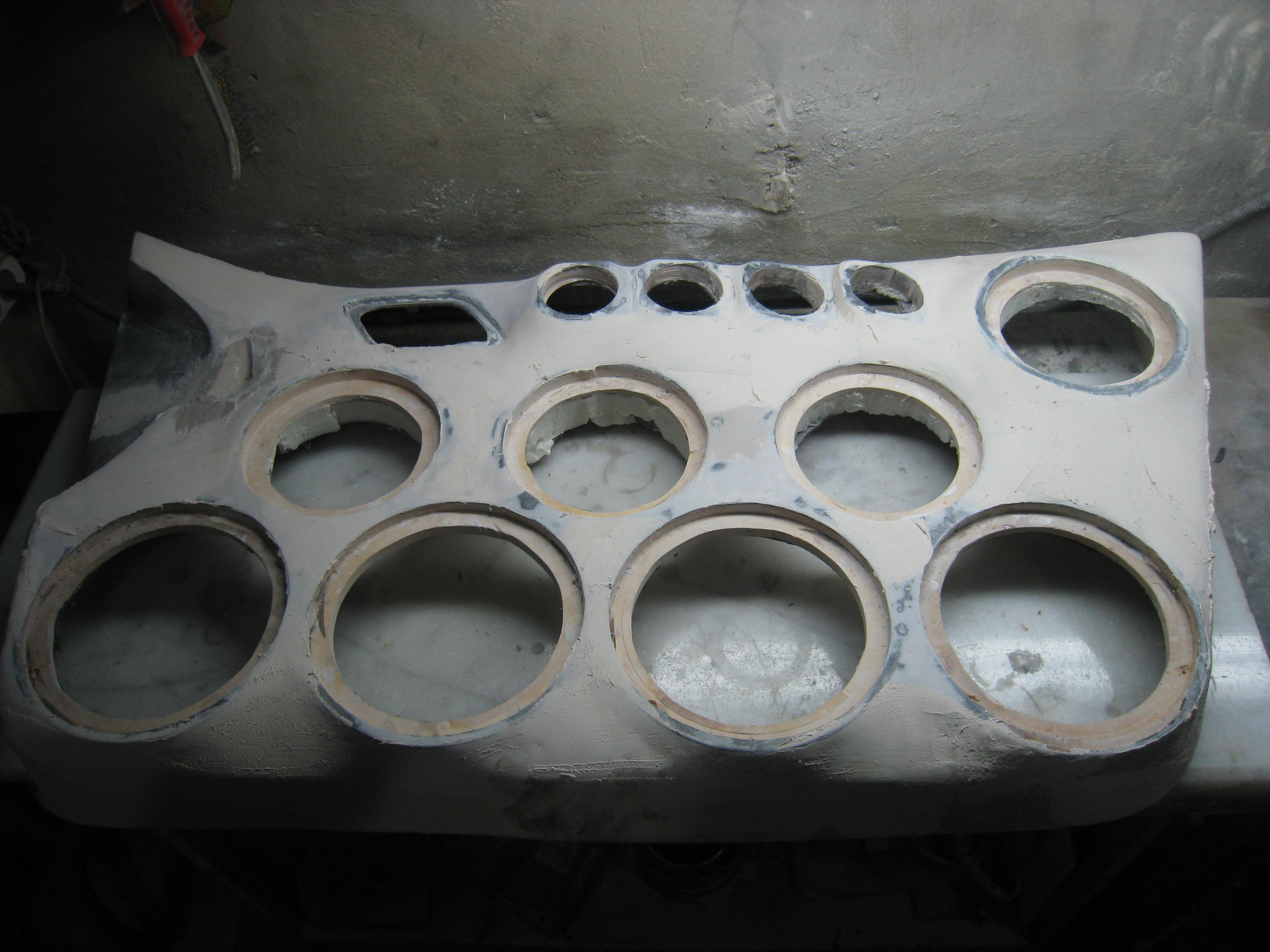

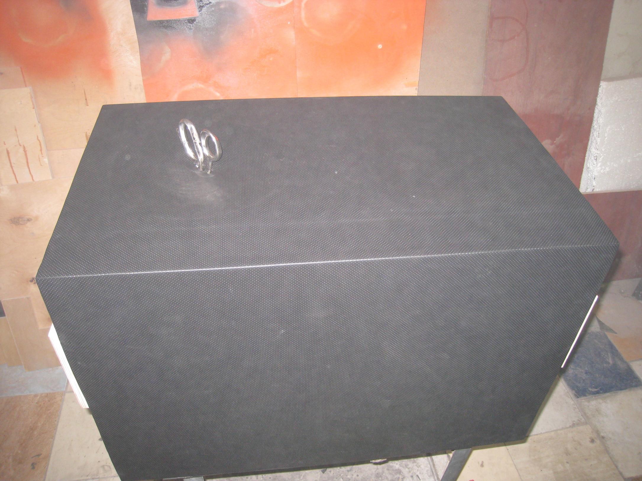

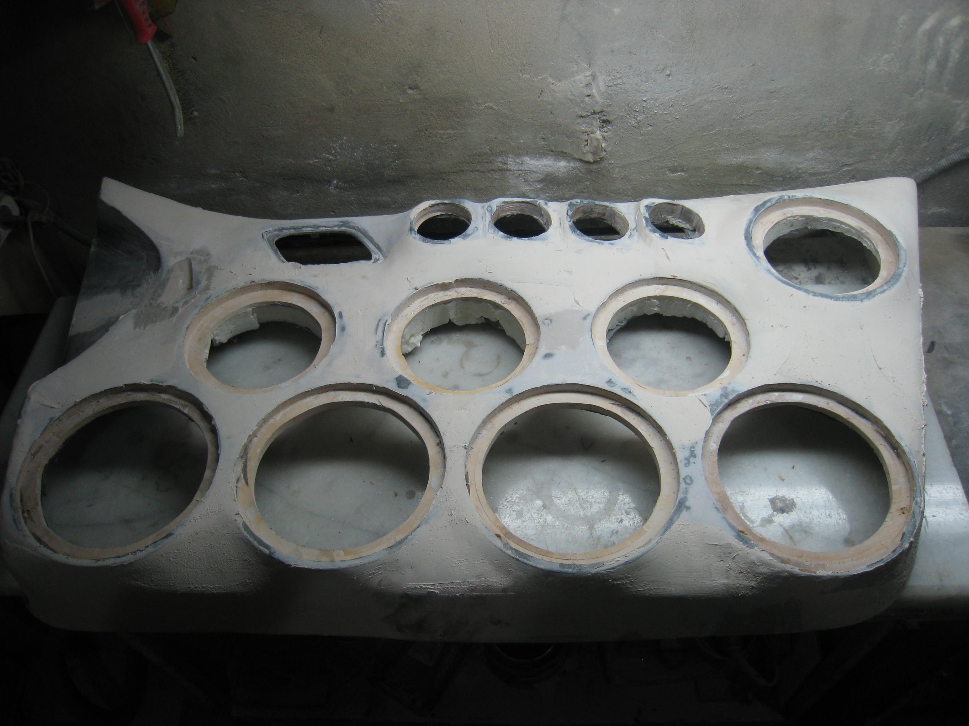

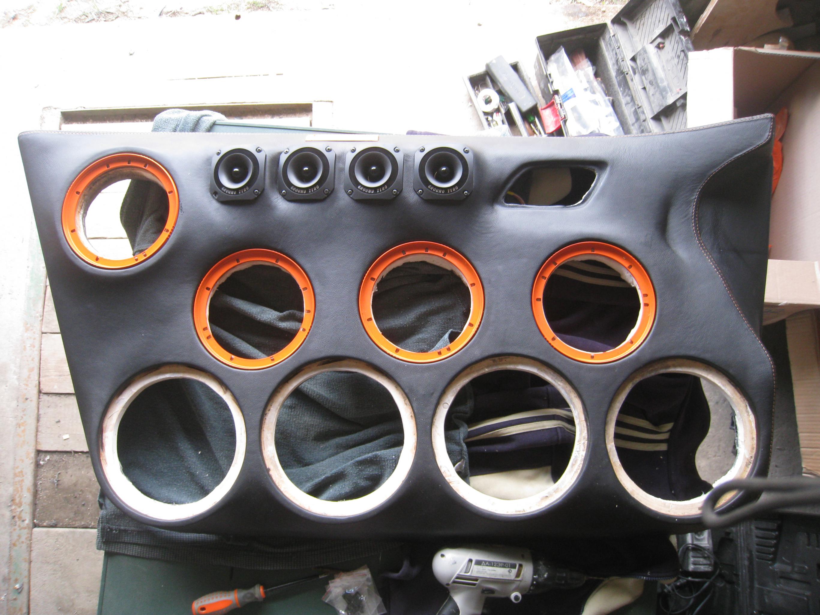

Автомобиль готовился для себя и соревнований в Bass Race 129,9.
Практически все готовил сам, так что можно считать дебютом в изготовлении громкого фронта.
Те кто уже слышал прошу прокомментировать, критику тоже буду рад слышать.
Если есть вопросы, задавайте, но все и так понятно.
Машина будет выступать на соревнованиях Db Drag и Bass Race Украина 2013г.
25 мая Запорожье
1 июня - Киев
22 июня - Черновцы
6 июля - Луганск
10 августа - Кириловка
7 сентября - Запорожье ФИНАЛ
ВОЗМОЖНЫЕ
Рейтинговые и Клубные этапы:
1. 3 августа - Мелитополь

Машинка бомба. Когда Ромчик подъехал к моей работе все сбежались. Играет на улицу очень гуд (не поднимай крышку багажника) и сори за спаленный пред.
hrystuk вне форума   Ответить с цитированием Вверх
Старый 06.05.2013, 20:54   #5
Bars
Аватар для Bars
Регистрация: 25.03.2010
Адрес: Луганск
Сообщений: 333
Вы сказали Спасибо: 11
Репутация: 120
По умолчанию Re: Citroen Team Ground Zero
Сообщение от hrystuk Посмотреть сообщение
Я теперь посерьезней поставил, можно жарить.

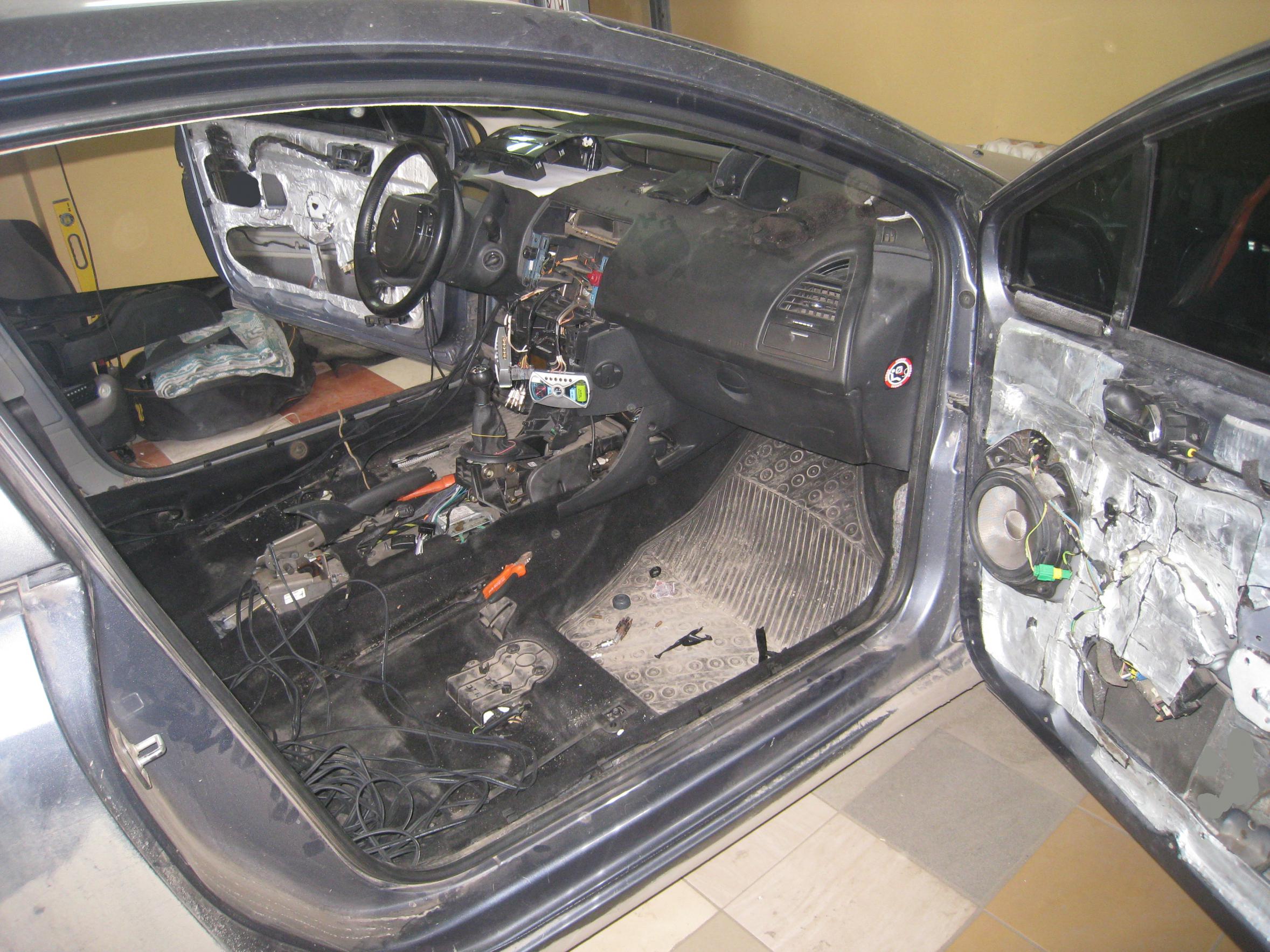

У Лехи ?
А сколько времени занела работа?
Старый 06.05.2013, 21:38   #14
Bars
Аватар для Bars
Адрес: Луганск
Сообщений: 333
Репутация: 120
У Лехи ?
Да, у Лехи.
Вся работа заняла 1 месяц и 1 день.
Старый 06.05.2013, 21:43   #15
Ромка, красоте уделено немало времени, все класс. Но мое имхо с общим объемом на Мб и СЧ... Нафиг динамики разного калибра и назначения в один объем...
Распиши схему подключения, проводки, преды, срезы, порядки. Интересно все это.
Схема усиления ремоутов присутствует? дай общую фотку ранели с кнопками прерывания ремоутов...это же она? я правильно понял?
Старый 06.05.2013, 21:58   #16
Bars
Аватар для Bars
Адрес: Луганск
Сообщений: 333
Репутация: 120
Каждый четырехканальник на свои динамики. Один канал- два динамика.
1- пищи
2- мидбас
3- середины
Преды на 4х канальники по 80А, провода 20 кв.мм., на саб 300А, провод 2 по 35 кв.мм.
Между АКБ 50 кв.мм + и -.
Срез
ТВ от 4 kHz
СЧ от 150 Hz
МБ от 80 Hz
Саб до 63 Hz
Вся система еще не окончательна и будет усовершенствованна.

Старый 06.05.2013, 22:04   #19
пищи от 4кГц это жестоко... 4м(24дб/окт) порядком что ли? 6кГц 2м(12дб/окт) пробовал? по-моему они ниже не могут играть в полный газ... срач потом, на своей связке пробовал тестить.
а середины и миды в полную полосу?
разводка линеек какая? 1 пара - ВЧ, 2 пара - СЧ+МБ, 3 пара - саб?
Цитата 2 пара - СЧ+МБ
если так, то режь сверху с альпайном по 2-4кГц (в зависимости от порядка), а снизу оставляй полную полосу и подрезай с уся - так будет тоже меньше срача.
и попробуй обязательно 6кГц 2м порядком на ВЧ, имхо, ниже и круче - гуано.
